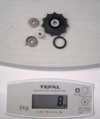

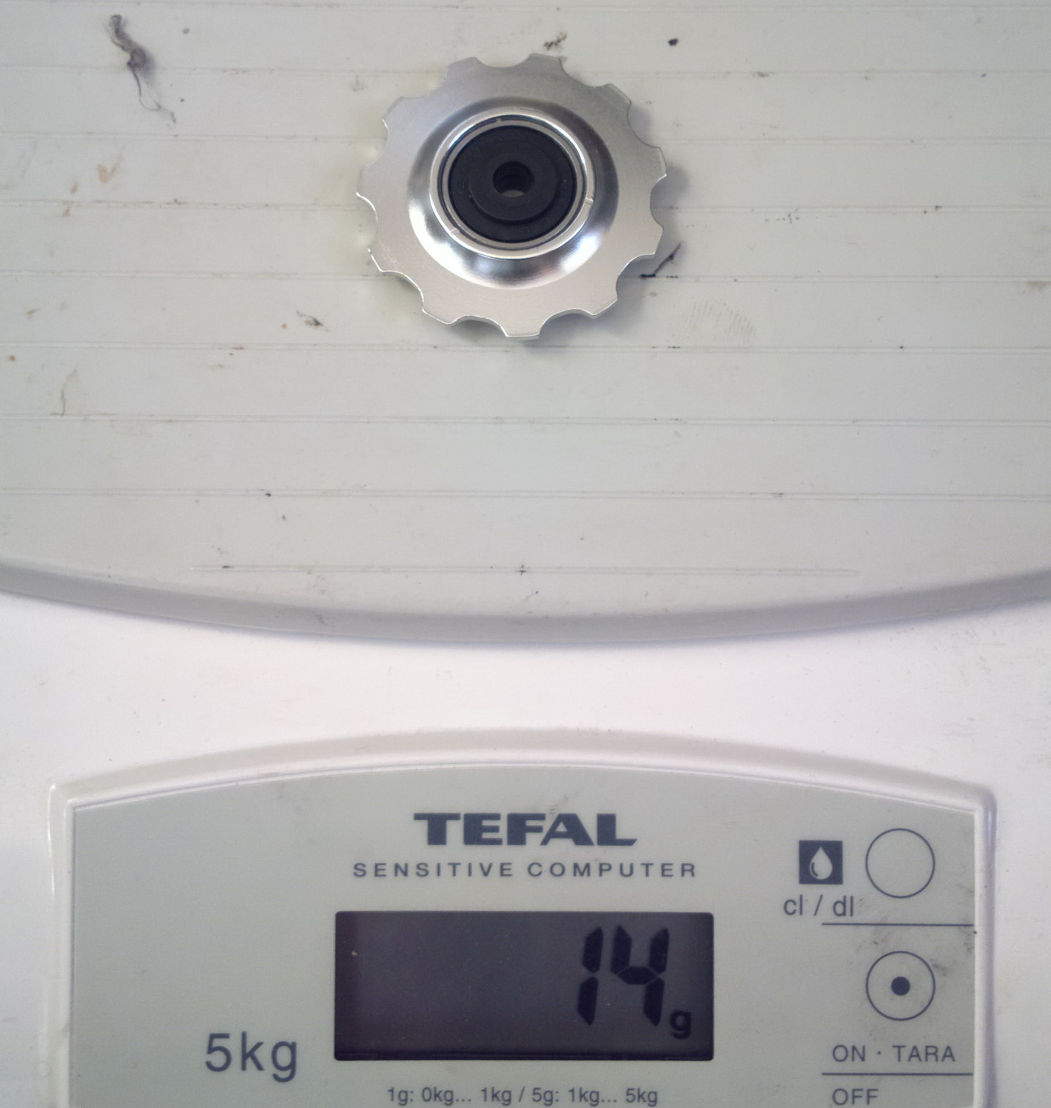

Не,не, для меня вес - это пунктик.
Я же выкладывал фотку роликов для заднего переключателя.
А вы говорите 1.5-2 кг.
Я лучше поправлюсь на эти 2 кило.  ;-D

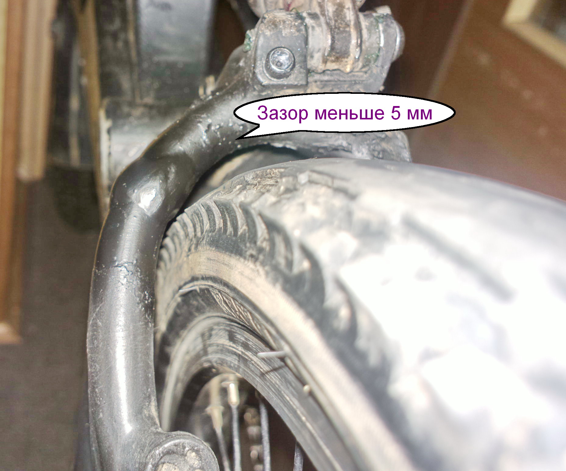

К Производителю у меня другая претензия. Похоже они тоже зациклились на весе.
Собственно перо треснуло не просто так, а когда там появилась дырка от стандартной покрышки на 2,25.
Поэтому вынужден ездить на узких 1,95. И то впритык.
Вот свежая фотка:
