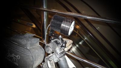

Еще летом, пришла новая фара, вот такая, на днях установил, сделал бимшоты:
Сперва хотел написать пост в профильную тему, потом подумал, зачем ее забивать "баяном".  :ah:
А между тем, фонарик мне оч. понравился, и в моем рейтинге он получает статус "народная фара ЭТ".  B-)
Горячо рекомендую для  конфигов малой мощности, ...до и немного после 1кВт. Почему так?
Объясняю. Прежде всего за счет универсальности питания. Заявлено 12-80В, т.е прощай дисишки и прочие  танцы с бубном по включению/управлению. Никаких кнопок, настоящий электромопедный олдскул.  B-)
Тип светодиодов на коробке не написан, а искать в архиве покупок - лень.
Но зачем это  знать? Нам нужны шашечки или ехать?

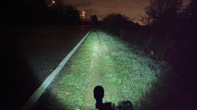

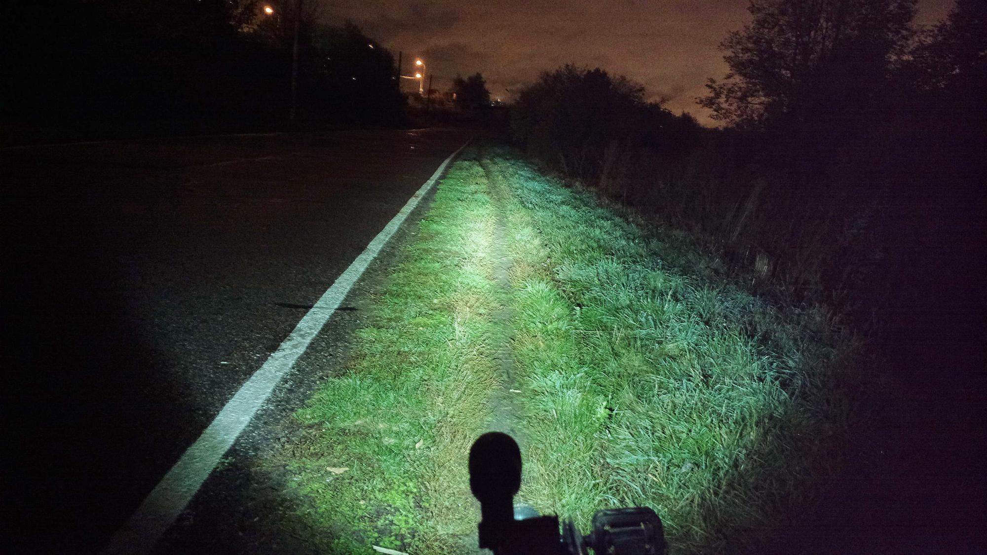

Первый бимшот сделал сразу, как только свернул с освещенной московской улицы.
Ибо на асфальте, освещенном натрием, эта фара бесполезна чуть более, чем полностью.  :exactly:
Осветил тропинку, и был оч. приятно удивлен равномерность освещения, дальностью и пятном под передней кареткой (лигерада):

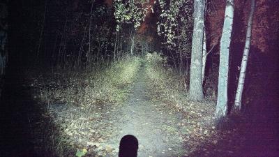

Вот бимшотик эконома в местном лесу:
Что важно, фара имеет убедительную боковую засветку, что делает циклиста хорошо заметным при маневрах на ПЧ.
При этом, фара, даже направленная прямо в морду - НЕ СЛЕПИТ. Видимо не хватает люменов. ;-D

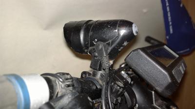

Тест проходил в сравнении с дорогущей фарой-иллюминатором от канадского ebike.
Для меня это эталон размера, равномерности засветки и питающего напряжения.
10Вт иллюминатор заявлен от 15 до 100В, имеет офигительно равномерную засветку, правда расплатой за его дорогой рассеиватель является сравнительно невысокая дальность и яркость луча.
Что касается размера, то с одной стороны - это гуд, с другой стороны, для заметности на ПЧ, китайский народный ноунейм, выглядит предпочтительнее.
Издалека кажется, что едет скутер, а не велосипед с педалями.

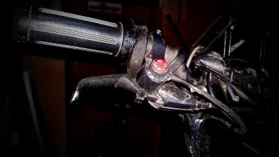

Как я уже писал, в этих мотофарах оч. просто реализовать режим мигания-предупреждения других участников движения.
Ставится любая подходящая кнопка в разрыв напр. плюса и готово.
Не нужны дорогие и сложные контроллеры света.
Я поставил кнопку за пару десятков центов с таобао.
Они, по-моему продаются на развес.  ;-D
Их можно закрепить в любом месте, напр на ручке тормоза. Выглядит вот так:
Соотв. управлять оч. удобно. Как только видим опасный объект, сразу жмем красную кнопку и это (часто) помогает.
