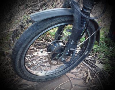

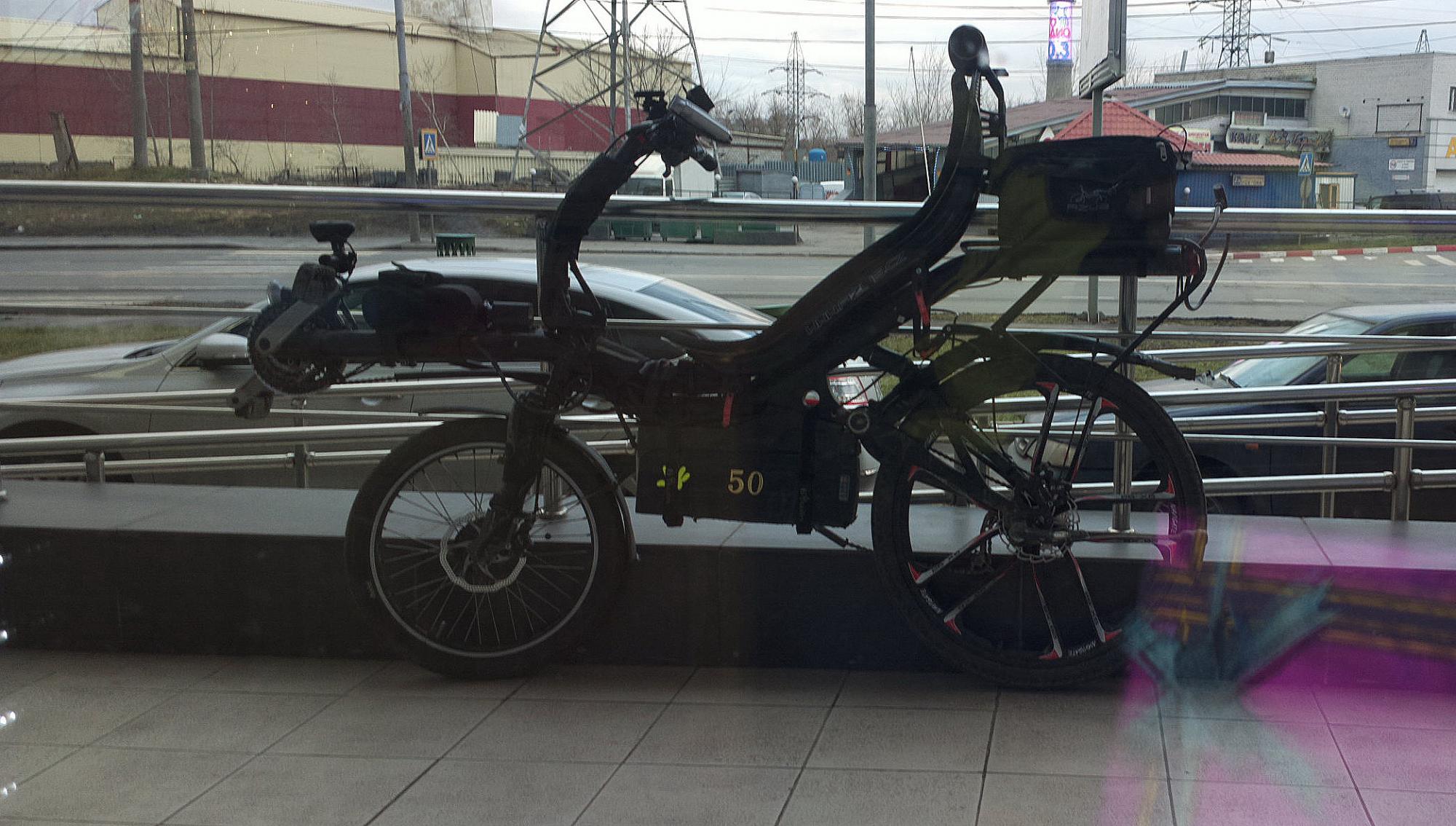

Почти весь сезон проездил с Бафанг CST.
Хороший мотор, хоть и тяжеловат для моего конфига. К тому же, там момент -  адовый.
Ставил разные усилители, как ни странно, ось прокручивается даже в 4мм стали.  O_O
И спицы  - летят.  :neg:
В общем решил вернуться к истокам. К старому доброму Ку100. С установленным термодатчиком. :wow:
Народ спрашивал в личке, сходит самодельная окраска или нет?
Подтверждаю, краска держится.  :-)

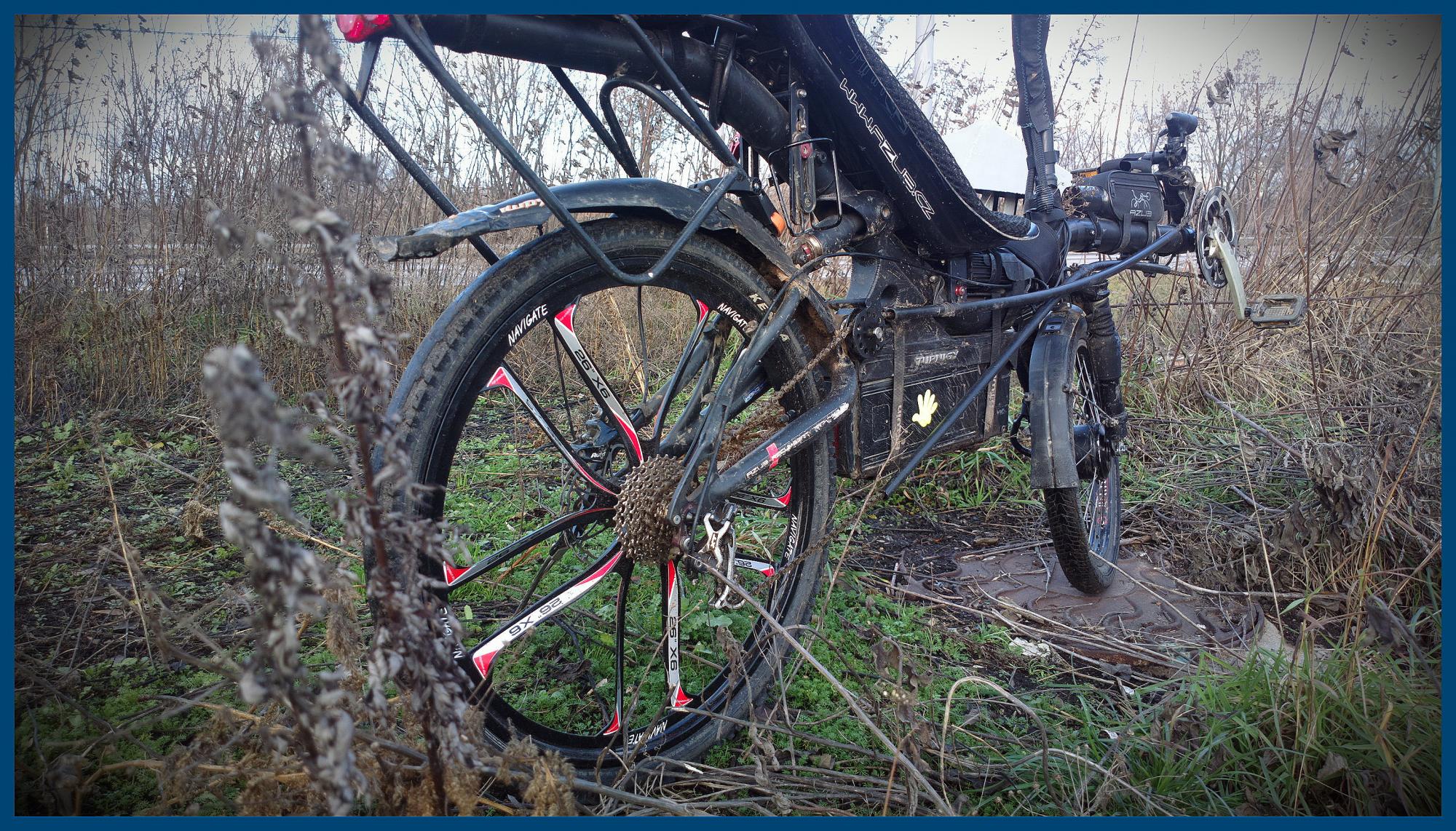

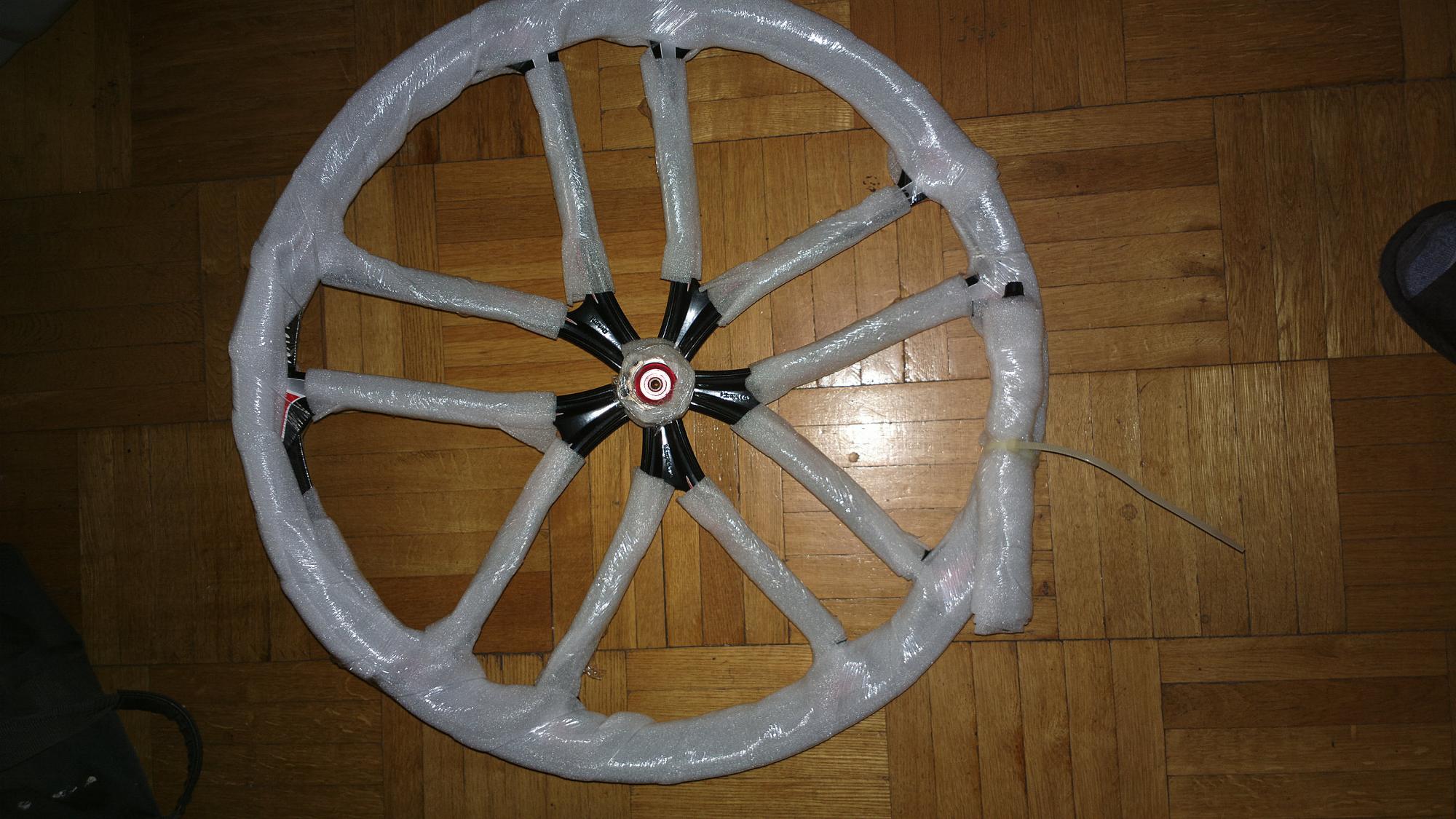

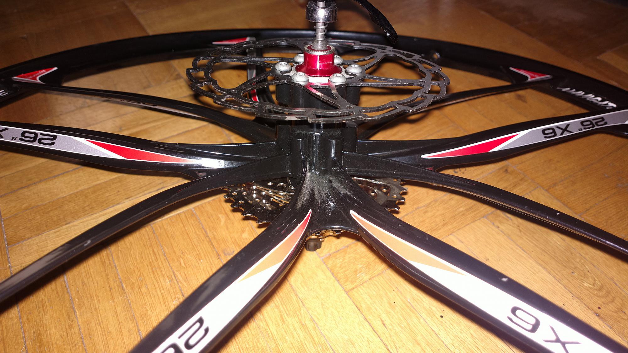

Так вот.  С учетом того, что безмоторный велик, с которого я (обычно) снимал заднее колесо с 9ск кассетой - сперли, пришлось искать замену.
Посмотрел на готовые варианты, чего-то все дорого. Собирать кастомный вариант, немногим дешевле, да и гимора  - много.

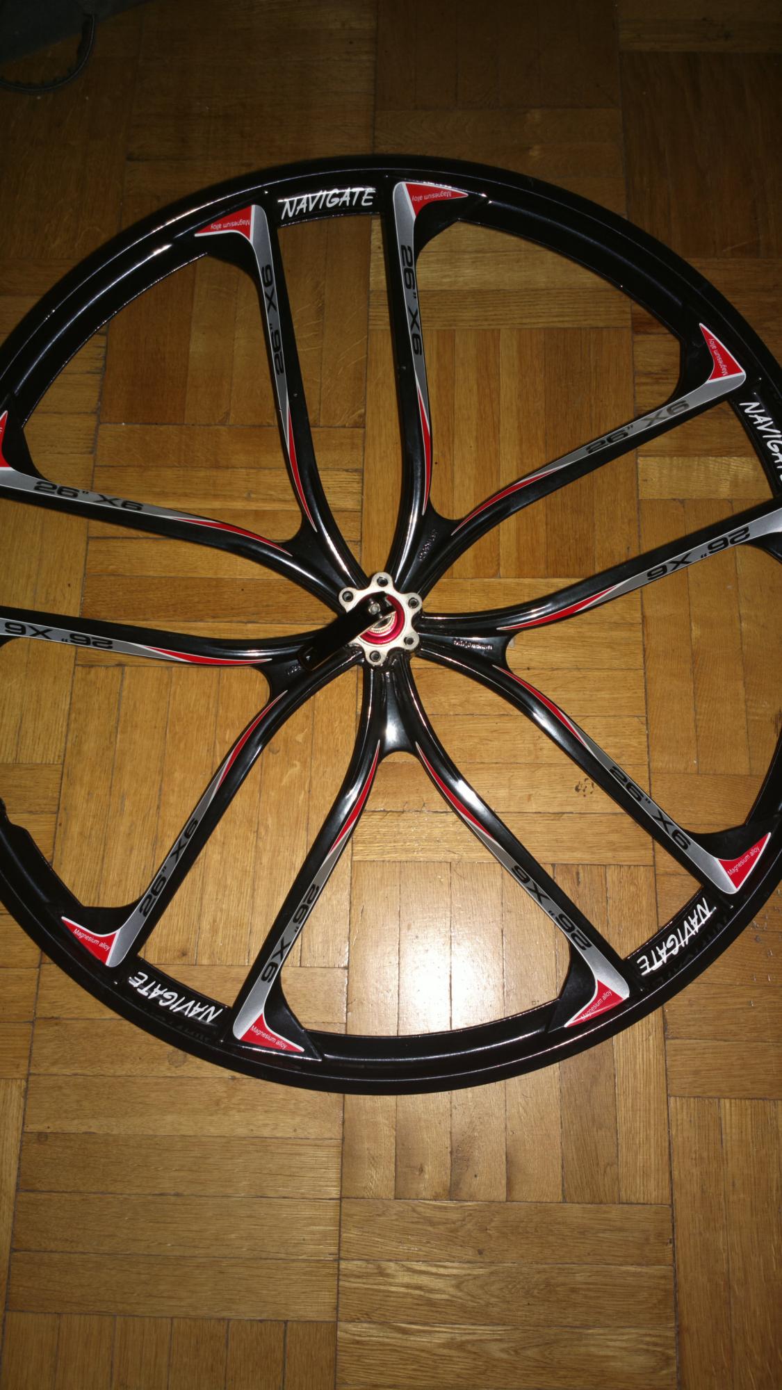

Вспомнил, как пару лет назад, [user]iperov[/user] расхваливал литой обод. Посмотрел на али, цены более-менее - норм, с весом какие-то непонятки,.... решил рискнуть.
Скажу сразу. Кроме оригинального дизайну, других бенефитов я не нашел. Хотя нет. Один есть. Ободную ленту можно не ставить.  ;-D

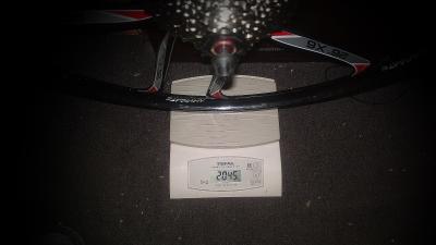

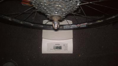

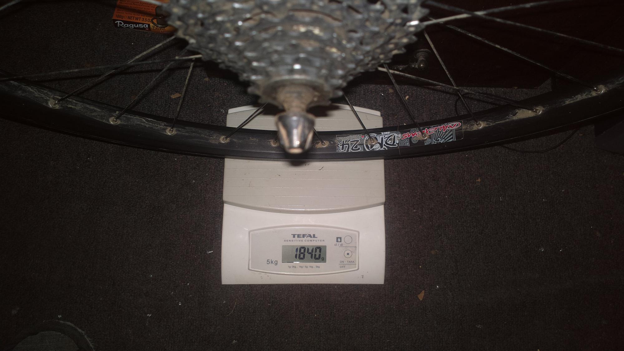

А вот вес разочаровал. См фотки:
Разница с олдскульным DM24 - почти 200 грамм. ПМСМ - достаточно высокая цена за избавления гимора с подтяжкой и заменой спиц.  :bn:
Хотя, внешний вид аппарата - стал еще более необычным, что идет только на пользу моему лежапеду.  B-)

Уважаемый ИЛС, сколько стоит одно такое колесо? Какая ширина и как к нему крепится кассета? Не понятно еще про недостатки. Какие, кроме веса?
Расставить все точки нади
[user]dengor[/user], я заказывал в сентябре за 95 юсд
Сейчас посмотрел ссылку:
http://ru.aliexpress.com/item/MTB-8-9-10-speed-bicycle-hub-26-27-5-inches-mountain-bike-rims-own-accessories/32301875457.html?detailNewVersion=2
Оно уже подешевело, стоит 87 юсд.  :-)
Думаю можно найти и за 60-70 (без доставки)
Кассета крепится как обычно на барабан.
Что касается  недостатков..  :bn:
Возможно ширина.  Обод узкий, рассчитан на классический МТБ.  Внешняя ширина - 27мм.
У меня педелек, да и задний маятник - суперлегкий,  не позволяет установить широкие покрышки.  :ah:
Да, вспомнил, ... пришлось бормашиной допиливать кассетный барабан. Иначе гайка не закручивалась.  ;-D
