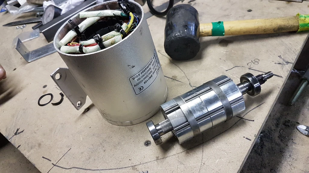

zay-krsk
Цитата: Алёша от 11 Апр. 2019 в 09:03Сколько я моторов разбирал - абсолютно во всех зазор между магнитами стремился к минимальному.
Вот фабричный китаец, завод предлагает от 400 Вт до 3 кВт, от 24 до 72 В. При 1000 Вт, 48 В, 3500 об/мин на холостом ходу. Зазор между магнитами похож на то, что даёт калькулятор, на фото на глаз - 1/4 от ширины магнита. Я так понимаю, когда соседние обмотки выключены, то магниту над ними делать нечего - это впустую.
Вот сидят, делают моторчики:
