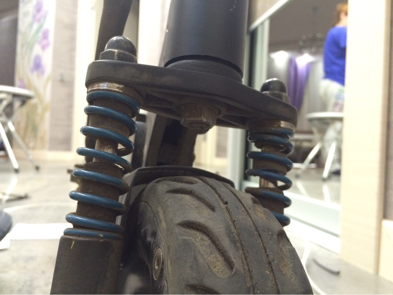

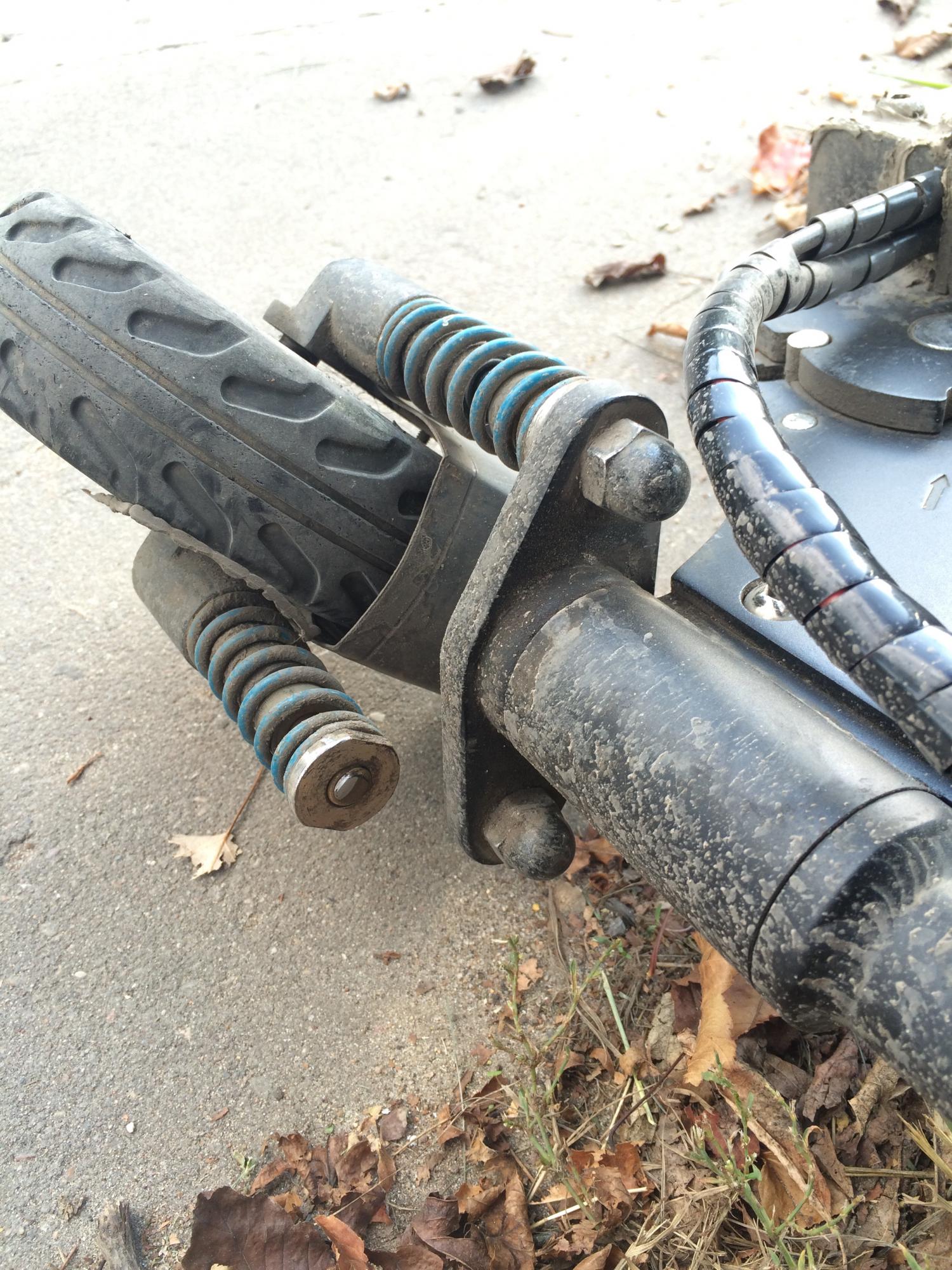

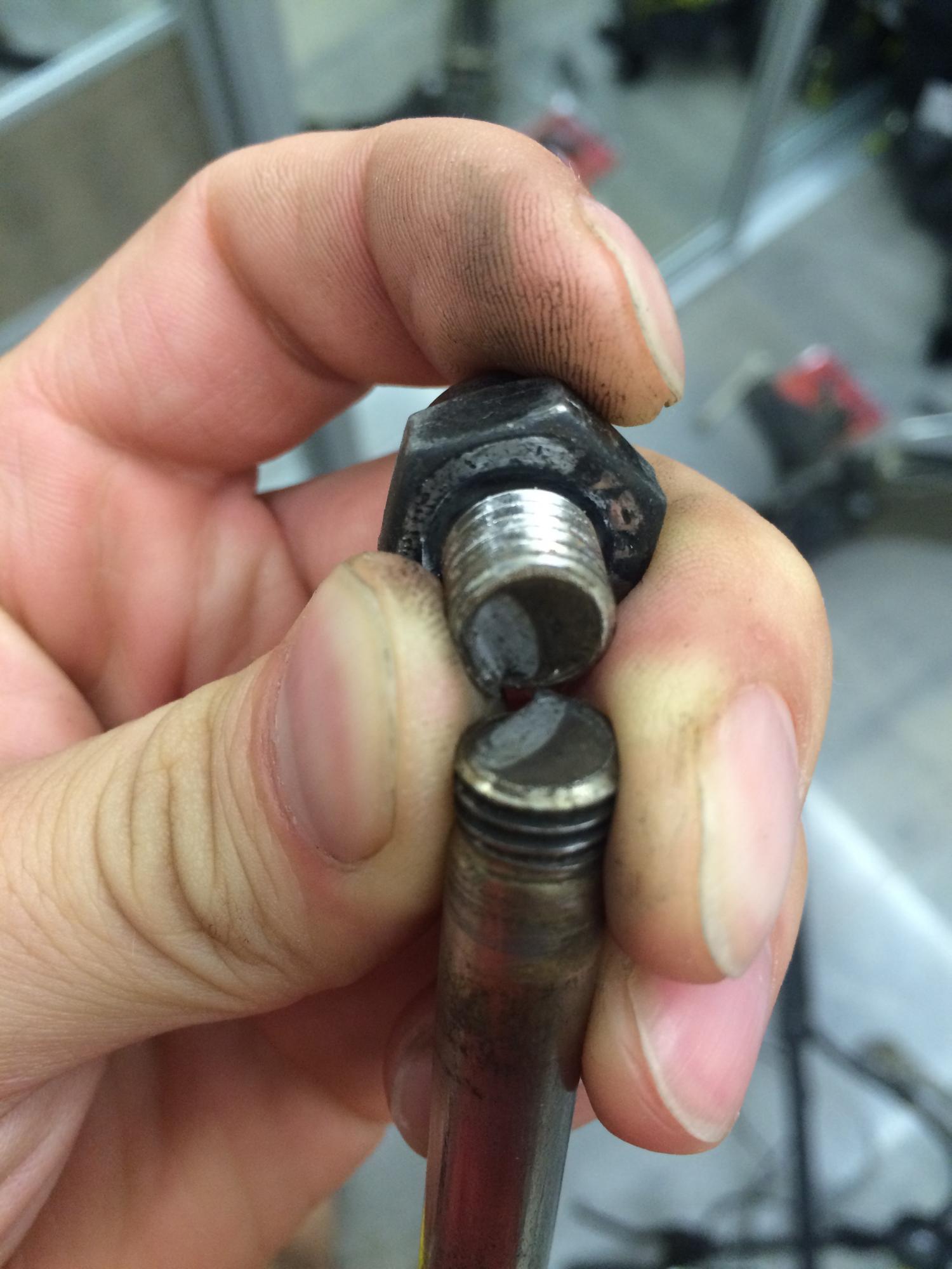

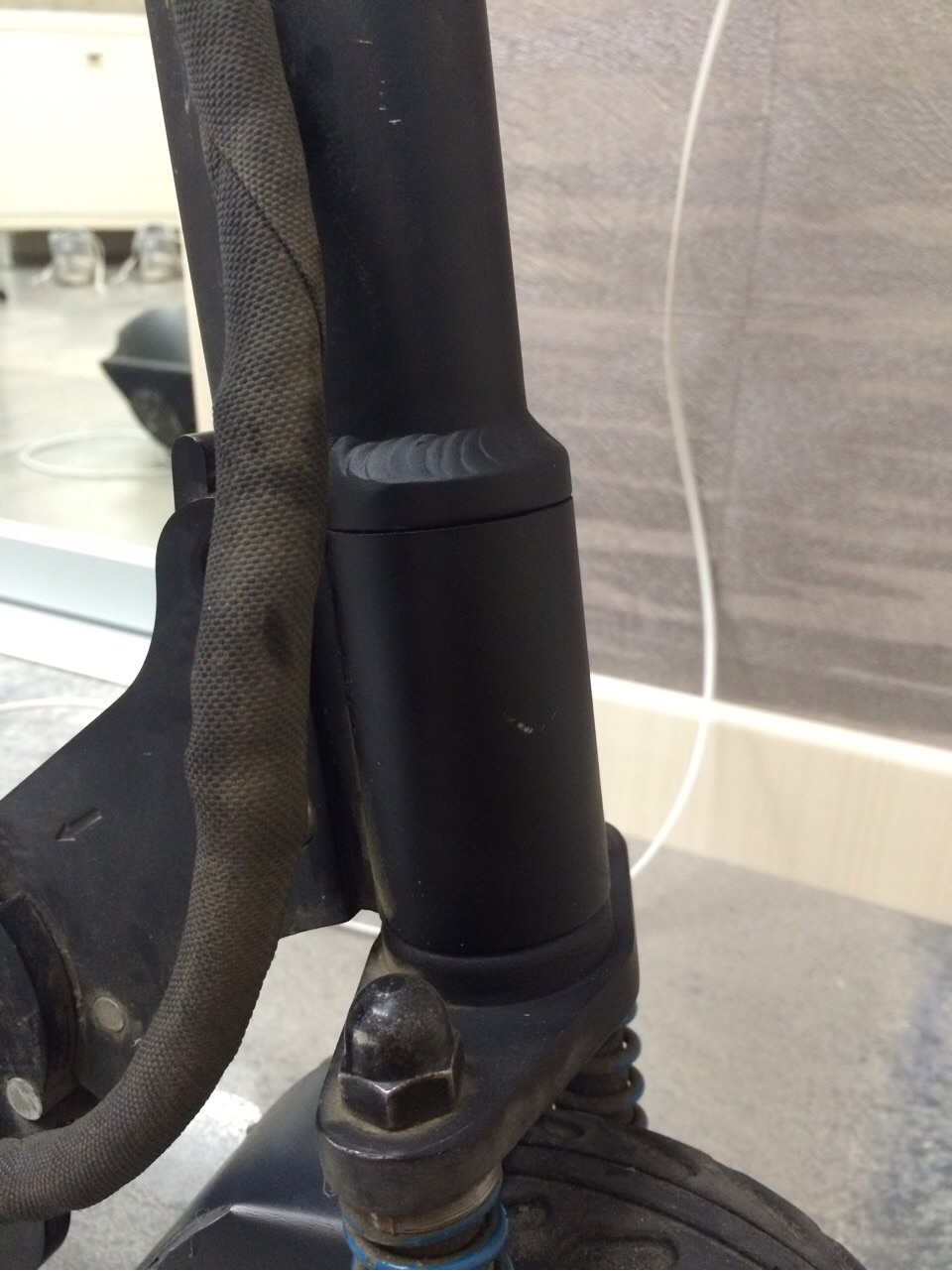

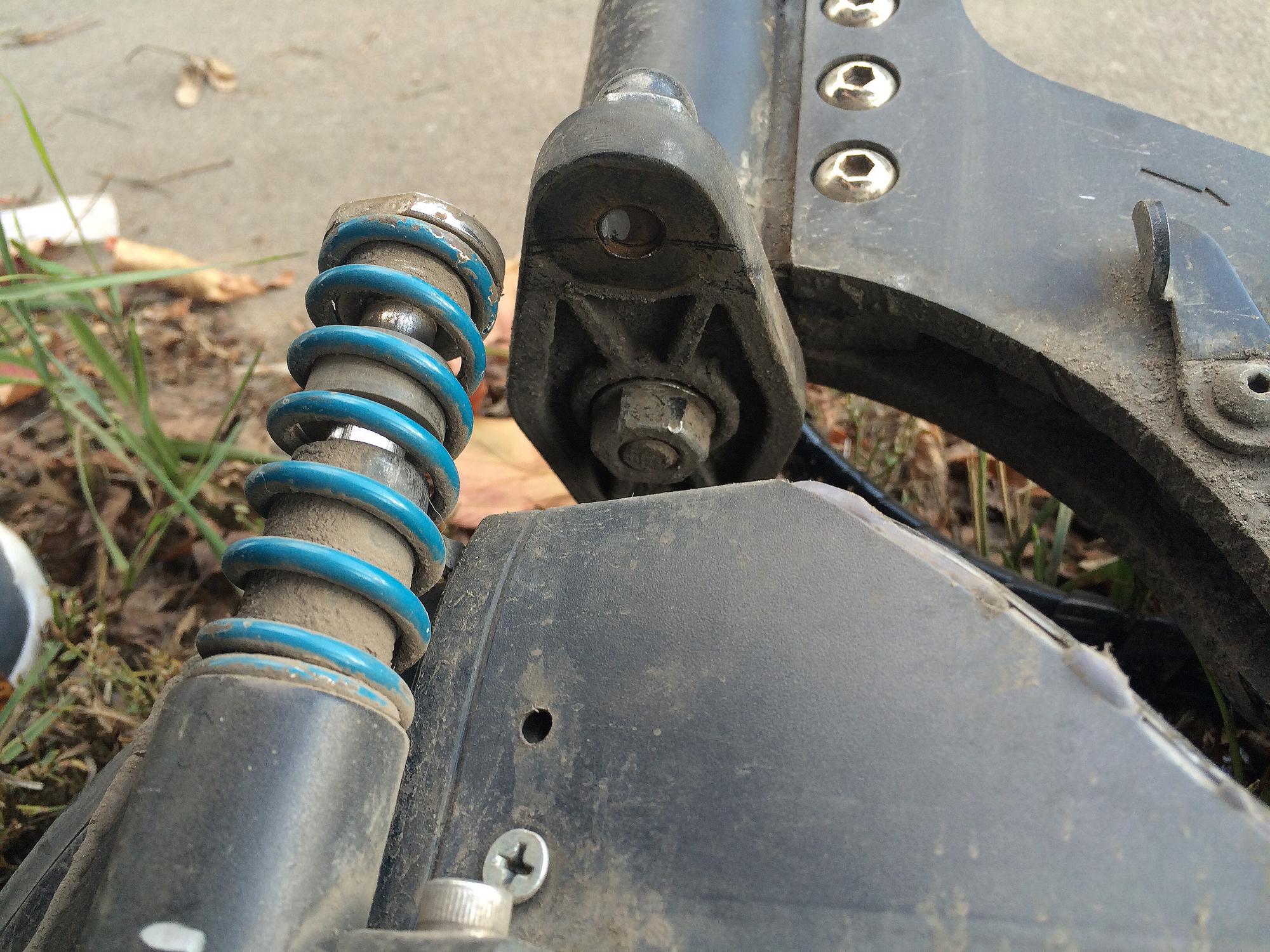

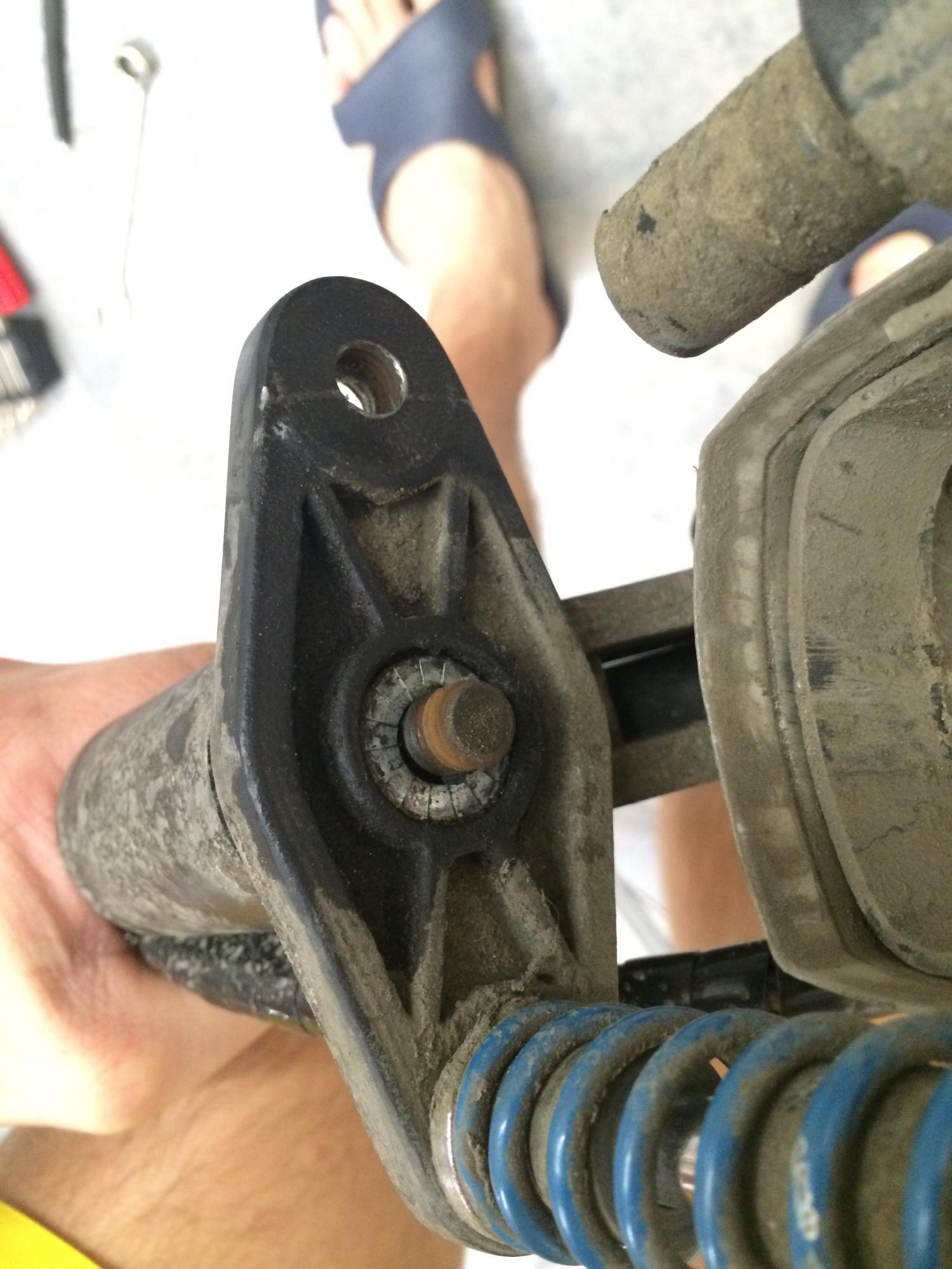

Всем привет. Я много езжу на патгире. 1000 км за месяц. Расшатался руль. Снизу, где вилка (не в самом нижнем соежниеннии а повыше) шатается взад-вперед. Как разобрать вилку или что там подтянуть? Нижгий болт затяшивал - нет реакции на расшатывания.
P
Qedro

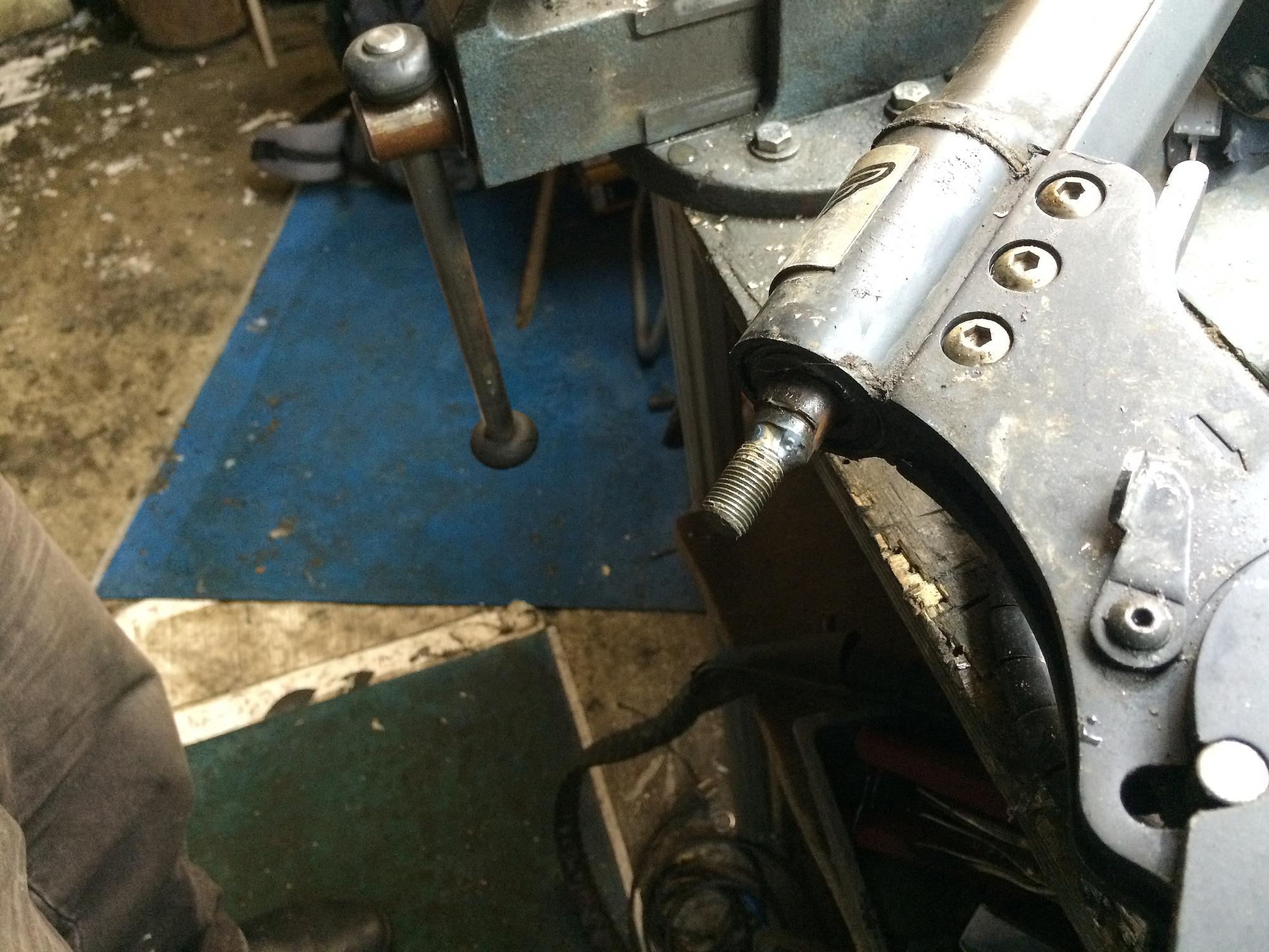

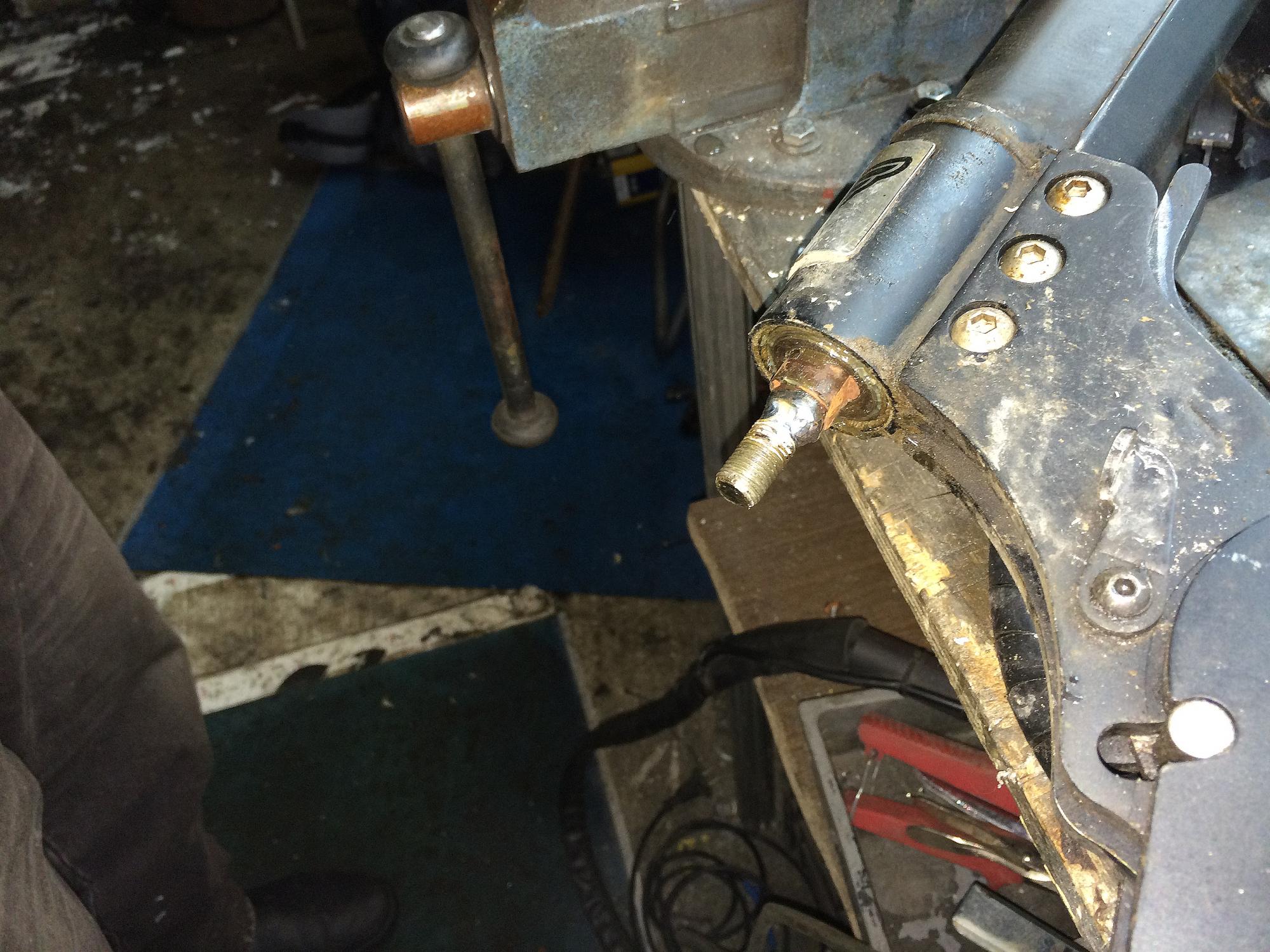

Отломился болт на вилке. Что делать? Можно ли прикл
еить?
gde700
Приклеить не получится. Замена болта на высокопрочку из крепмаркета.
Li-Ion microvast 55,5V 22Ah
Begode Tesla V2 литровая.
Qedro

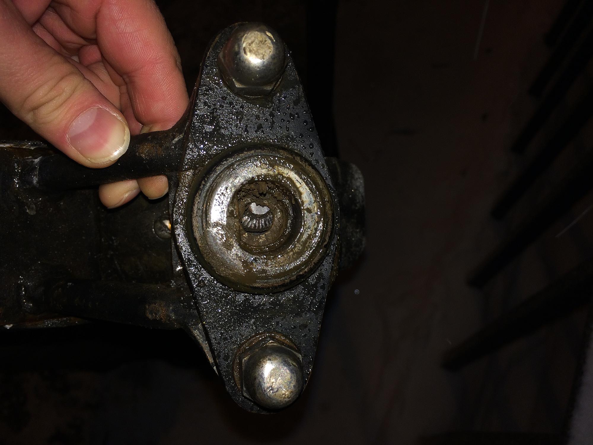

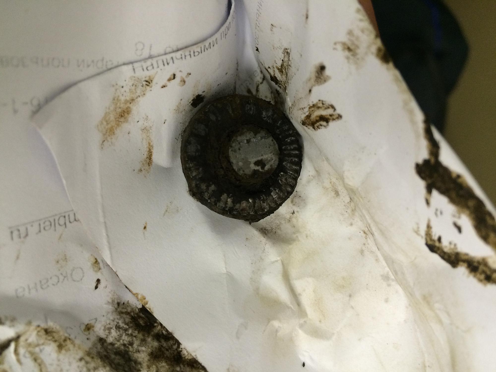

Спасибо, завтра пойду искать болт. А есть ли фото или вижел разбора самоката? Я даже вилку снять не могу. Тут под гайкой странная гайка. Чем ее отвернуть?
Mityai
Что бы отделить рулевую колонку нужно вытащить руль и открутить внутренний болт через несколько карданов. В этой теме уже все описывали подробно.
Если просто нужно отделить болт с пружиной от поворотной платформы, то нижнюю контргайку (возможно её Вы назвали шайбой) нужно удерживать обычным рожковым ключем (она имеет специальные пазы для этого)
П.с. Клеить даже не пытайтесь. Я руку сломал при выходе из строя рулевой в движении.
Liova
Снимать вилку не надо! Надо просто открутить второй болт! Прямо шестигранником снизу.
kuz_alex_99
Добрый день. У меня тоже недавно сломался этот болт. Купил аналогичный на Московорецком рынке строительных материалов. Цена то ли 15 то ли 30 руб. Торговая палатка в торце со стороны центра Москвы.

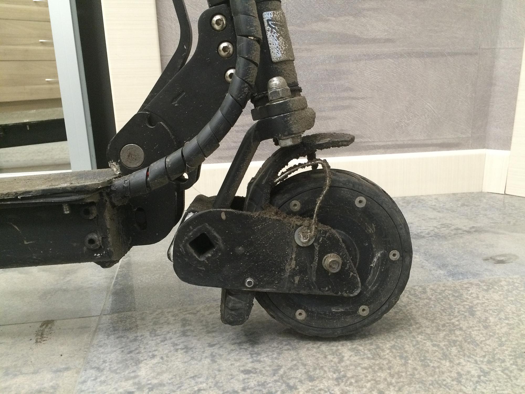

Кто-нибудь пробовал переставлять покрышку с переднего колеса на заднее?
Поделитесь опытом, пожалуйста)
kuz_alex_99
dbroven, Задняя покрышка снимается с мотор-колеса вместе с железным основанием(ободом), а передняя покрышка не съемная вообще. Передняя намертво к колесу.

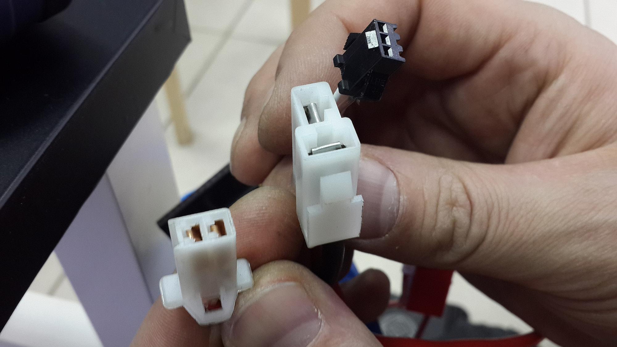

Имеется patgear e5 и новая не родная батарея на литиевых ячейках. Старая не держит заряд пробег 12 км только. Так вот при подключении новой батареи он включается на 10 секунд и контроллер выключается и вся индигация гаснет. При этом в течение времени когда он включен мигает индикатор разряженой батареи. От bms штатной батареи идет двухжильный провод который подключается к контроллеру на руле и видимо передает сигнал о зарядке батереи. Похоже что без этого сигнала контроллер на руле вырубает основной контроллер и все. Может кто решал данную задачу, подскажите как срастить неродную батарею и самокат..погода хорошая а техника стоит

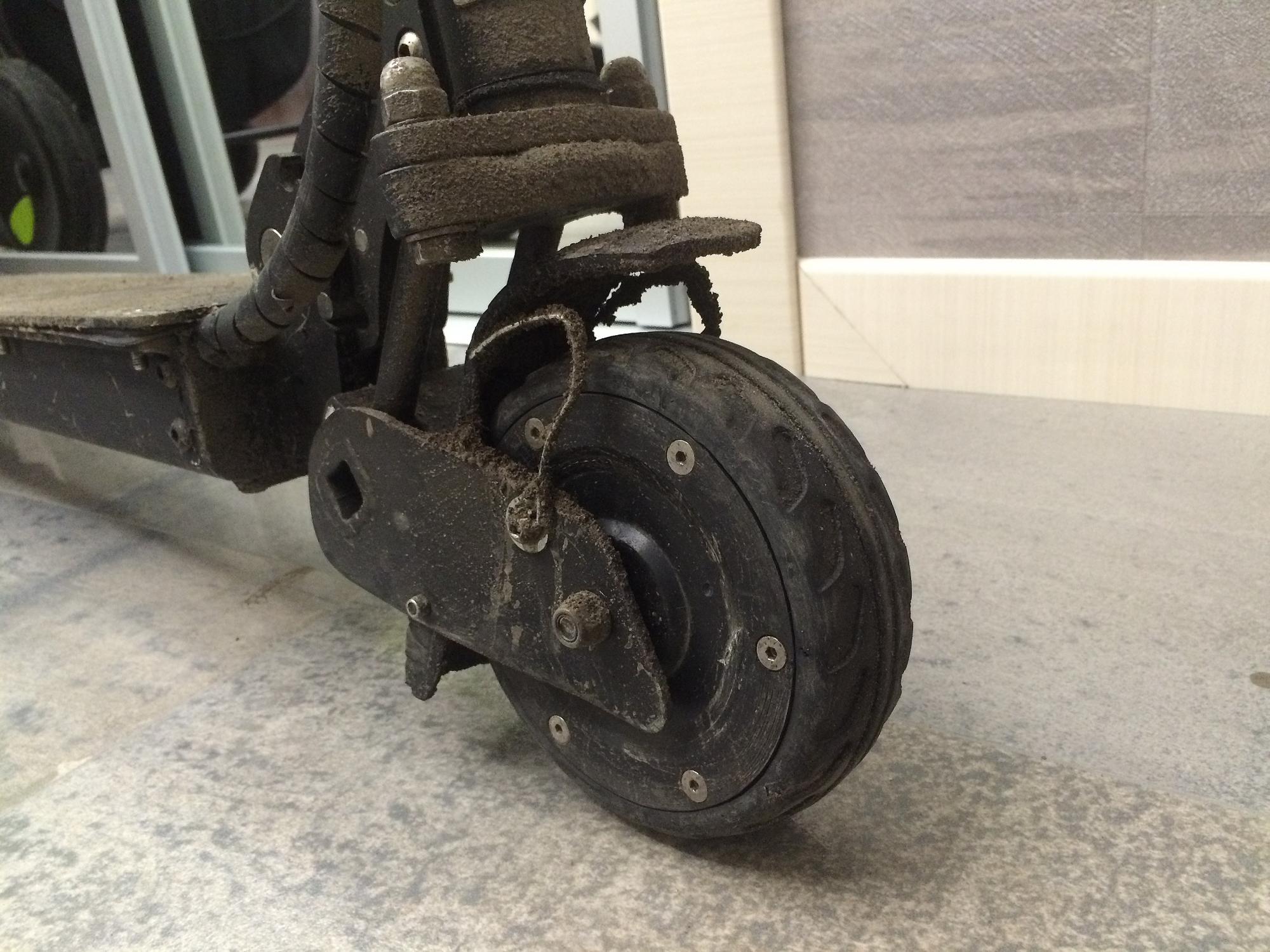

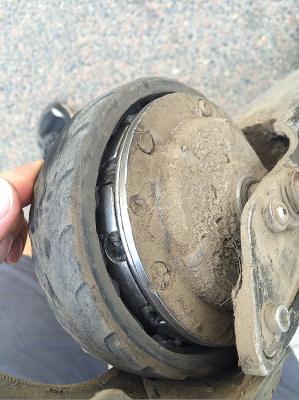

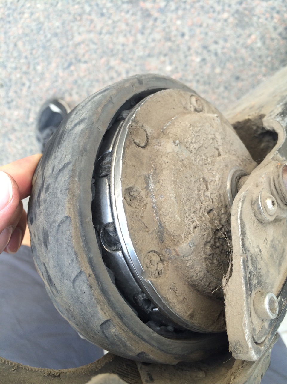

Что-то слезла резина. Как обратно приклеить?

В итоге была заменена вся конструкия вилки. Также отвалвался сам болт, который мне тут предлагадт затягивать. Мастер приварил болт потолще. Так и езжу.
