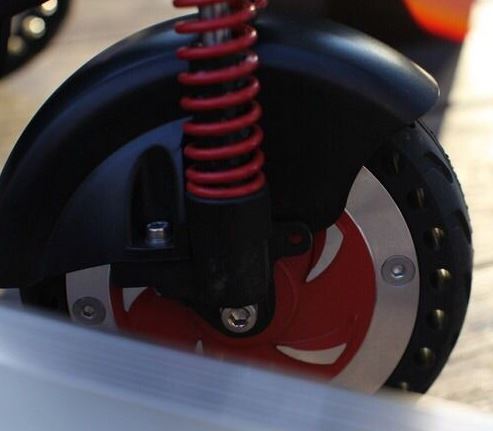

Mityai
Классные колеса. Вот бы на патжерик такое прикрутить...  ;-)

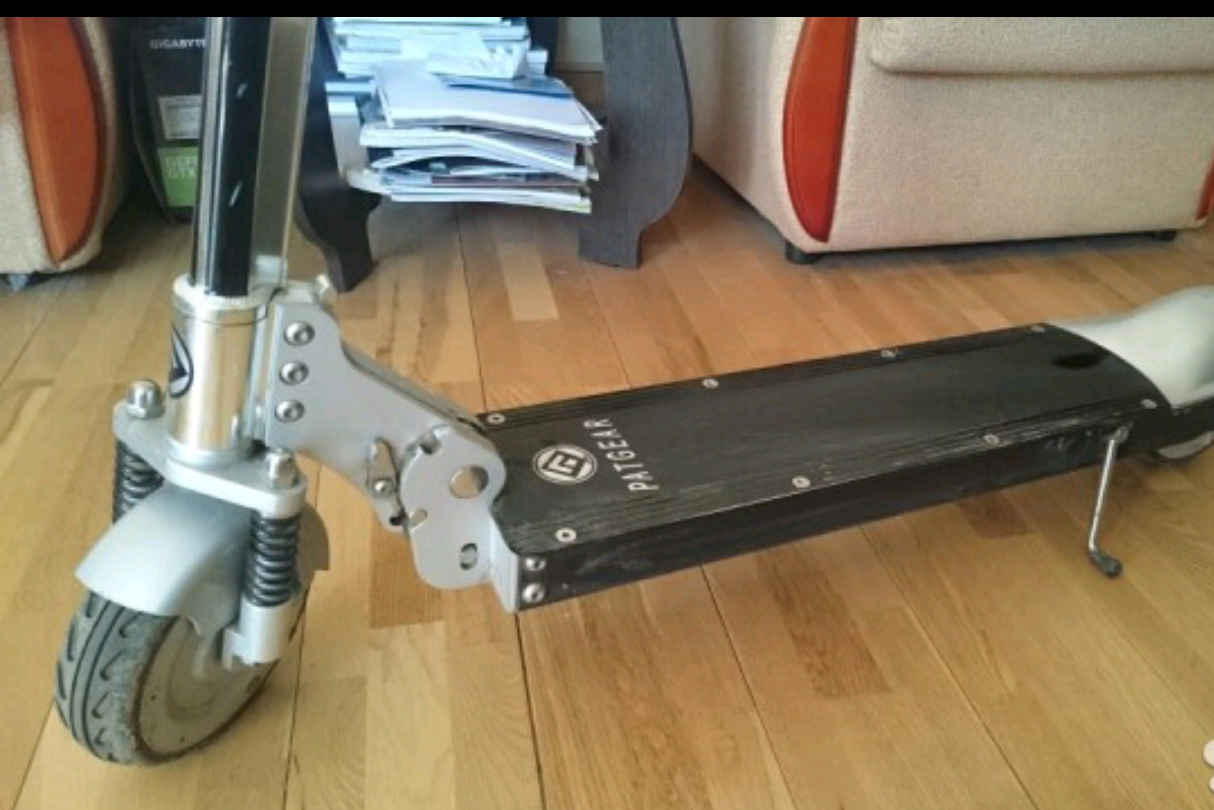

Wishnu
Добрый день!
Подскажите, что это может быть за модель?
Нашел в продаже б/у, продавец говорит оригинальный патгир, но я такого цвета не видел никогда. Как отличить оригинал? :)
1m1l
Похоже его перекрашивали или собрали из 2х самокатов))

freelancer
Да, он выглядит как оригинальный, верх бы еще неплохо посмотреть.
