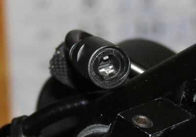

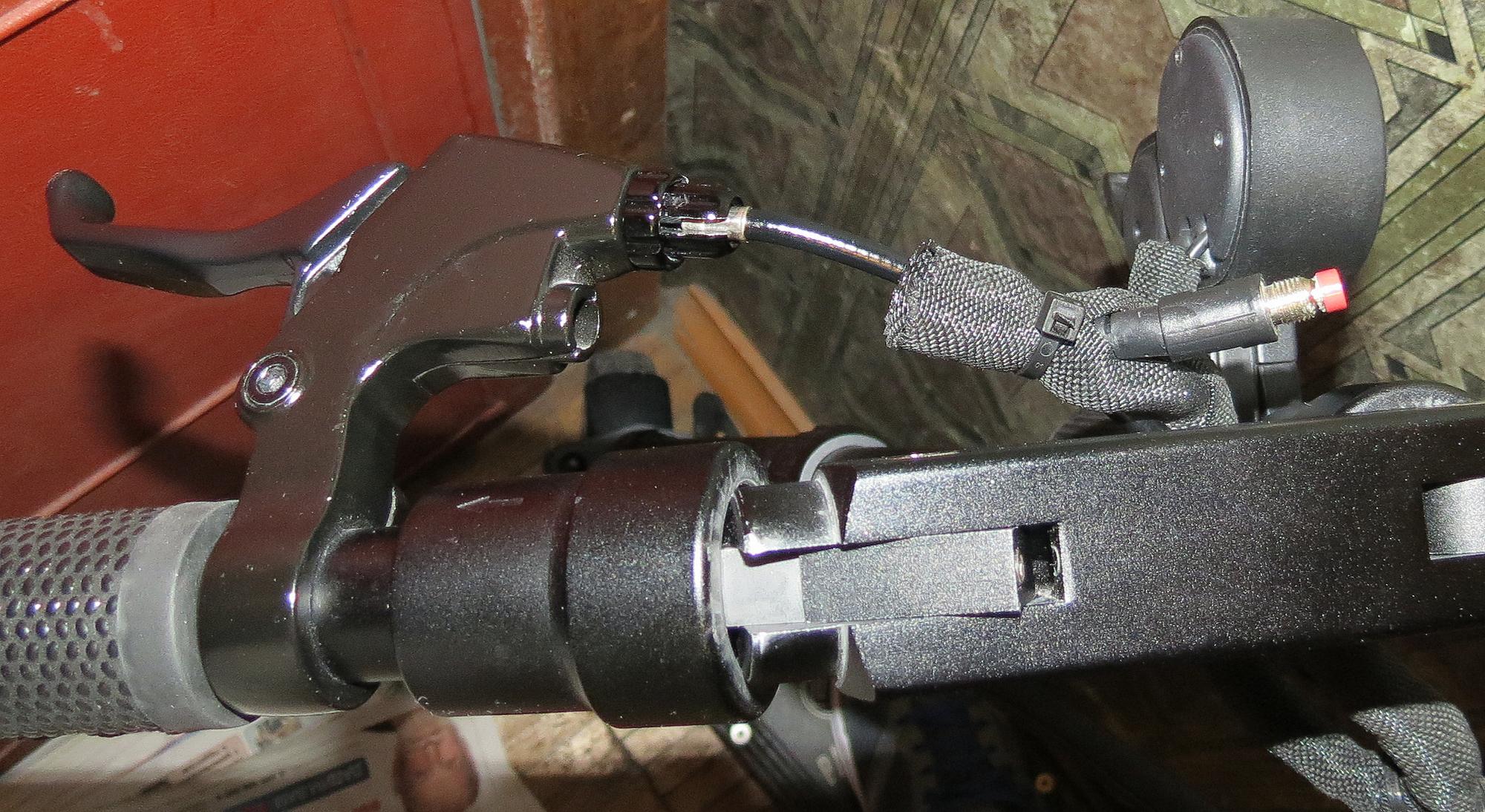

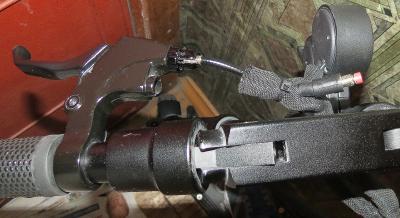

Коллеги, обнаружил вот такую штуковину в жгуте идущем к тормозу.
Подозреваю что связано с волшебными словами "рекуперативное торможение"
Что это такое на самом деле? Почему никуда не подключено?

Гм... [user]igor58[/user], а эта штука разве не должна быть установлена в тормозную ручку? Что-то мне подсказывает, что это концевик тормоза...

Да, это концевик тормоза выкрученный. При нажатии на тормоз по этому сигналу контроллер вырубает МК.
Так ездить опасно, у меня на скорости сломалась пружина курка газа и его заело на полный газ, собственно спокойно тормозом вырубал газ,  без этого провода самокат в таком случае только на скорости на бок ронять.
Настроен должен быть так, что при начале нажатия на тормоз сбрасывается газ.

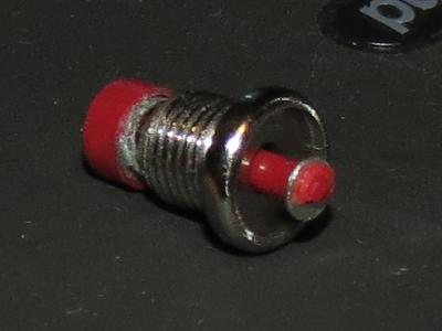

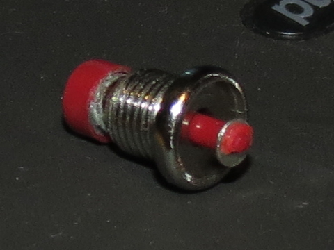

Поскольку ничего на нём не нажимается подозреваю что он сломан и его выкрутили.
Да, всё верно, внутри два контакта, замыкаются шайбочкой на штоке. В разомкнутом состоянии мотор крутит, стоит их замкнуть останавливается.
Только вот проблема в том что сам шток не двигается, такое ощущение что его клеем замазали  :-(

Да нет там герконов, холлов... На фото хорошо видна контактная группа. Шток действительно просто залили клеем.

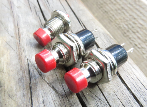

Купил пару концевиков на радиорынке в Царицыно.
Теперь есть с чем работать.
