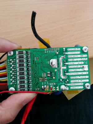

Добрый день. Нужен совет по сборке новой батареи EGRET-ONE. Старые вздувшиеся ячейки выбросил,оставил только плату BMS. Заказал на али новые ячейки,будут у меня через 2-3 недели. Пока есть на руках элементы 18650,хочу собрать на них, подойдет ли BMS или нет, все таки разница в характеристиках и эксплуатации есть (3.6v вместо 3.2)

Дружище, не вздумай даже! У тебя до этого батарея была случайно не LiFePO??? Если да, то нельзя ставить BMS между разными типами батарей. Да и причиной вздутия твоих ячеек мог стать выход из строя этой самой BMS. У меня сейчас на ремонте как раз такой самокат лежит. Замена всей батареи с платой обязательна.
MEGATRON
Начали поступать вопросы о том, а как же проверить исправна плата BMS или же нет. Быстрого и надёжного способа я не знаю. Пробовал мерить симметричность сопротивлений на выходе балансировочного разъёма и т.д. Всё это ерунда. Я советую взять и собрать тестовую батарею из заведомо исправных элементов, разряженных до одного номинала напряжения. Достаточно взять по одной баночке. Затем, вы ставите всё это безобразие на зарядку и в процессе зарядки периодически контролируете каждую ячейку вручную вольтметром на наличие расхождений. У меня на LiIon к концу заряда была следующая картина: Батарея 7S: 4.17v; 4.09v; 4.23v; 4.13v; 4.15v; 4.35v; 4.28v . В сумме это требуемые 4.2*7=29.4v и плата BMS добросовестно выключается, но вот ячейки с напряжением выше 4.25v были на грани взрыва. Держать их руками было просто невозможно.
Прошу не забывать, что для батарей с разными типами химии существуют специальные таблицы в которых отражены допустимые параметры напряжений конца заряда и разряда, допустимые токи для заряда/разряда ( выражаются в коэффициенте от номинальной ёмкости в Ампер часах. 1С или 2,5С).

norbertano
А где ее взять эту плату BMS для этого самокатика? По маркировке я ничего не нашел,любую другую ставить нельзя, потому что к плате подключается еще спидометр с электроникой,которая определяет уровень заряда,если его не подключить, владельцы пишут, что колесо вращается секунд 10 и все ( Прошу совета, какие BMS аналоги искать или где найти оригинальную

Вот фото родной BMS с разъемами. Маркировка на плате DCF12203SV4

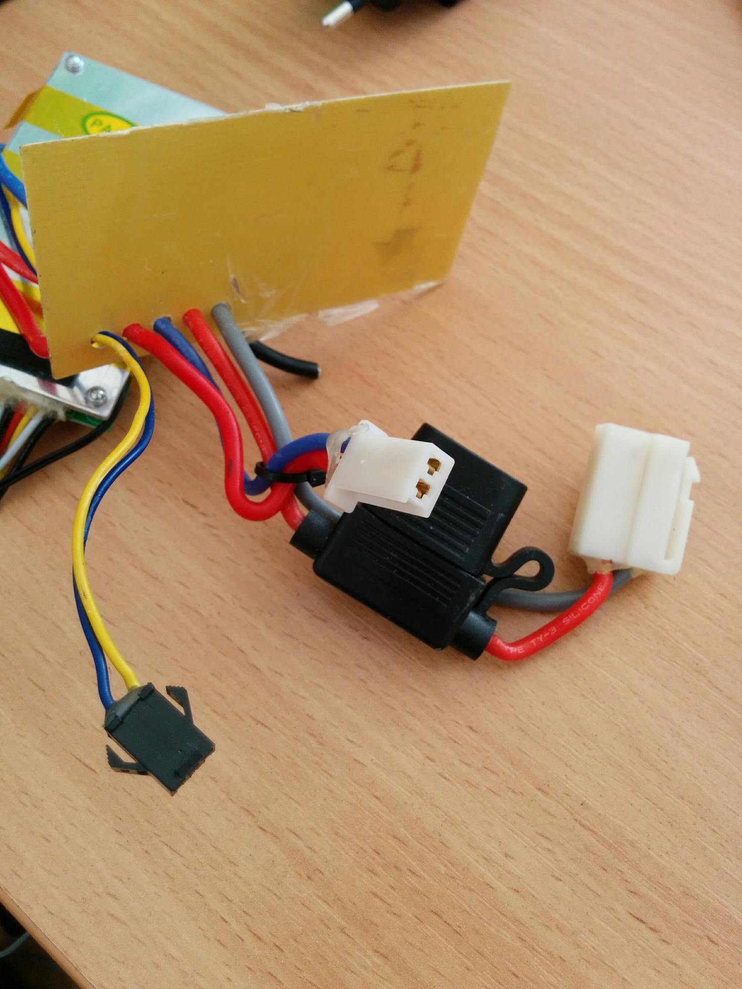

Фото вашего контроллера можно?
Вроде бы да
no fat no bike
Разъемов контроллера то не видно! Скорее всего у вас и контроллер другой!

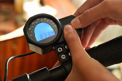

Чебуратор
Всем доброго времени суток. По случаю приобрёл не дорого клон Патгира.  В принципе самокат очень не плох. Только бортовой компьютер завышает показания пробега и скорости на 23%.  Кто - нибудь знает как он пере программируется? Методом тыка нашёл вариант нажатия 2 кнопок одновременно, но как действовать дальше? Кто - нибудь знает? Подскажите пожалуйста...

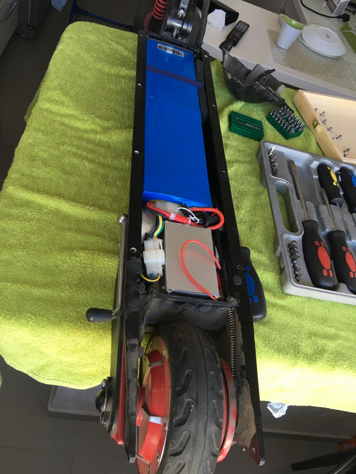

Всем большой привет! Случилась беда -  у Patgear e3 проблема с аккумулятором, вернее с одной ячейкой, аккум такой (LiFePO4):
выражается беда в быстром разряде, раньше километров 15-20 ехал, теперь и 1 километра не проедет. Пытался найти, кто новый аккумулятор сделает, но проблема одна - 2-х контактный слаботочный разъём, что комп уходит - на нём цифровой сигнал SDA и SCL выдаёт BMS. Без него заряд не показывает и останавливается через 10 секунд. Подскажите, у кого можно заказать новый аккум или найти ячейки (180 х 85 х 7.7 мм)?

Всем опять привет! Заказал цилиндры LiFePO4  38120, в комплекте с держателями и ламелями, буду сам собирать АКБ. По завершении выложу фотки, как получилось. Кстати, в процессе всех этих движений с АКБ удалось снять ограничение скорости: там с контроллера выходит 3 пары проводов с разъёмами - зелёные, серые и белые. На них в параллель по 1 проводу с ответными разъёмами. Белые были замкнуты, их разъединение - снятие ограничения в 20 км/ч. Но другая неприятность: неизвестно, в какой момент, но перестал считать пробег и показывать скорость... Кто нибудь с таким сталкивался?  По прежнему запрос на пару ячеек - призматиков 180 х 85 х 7.7 мм, LiFePO4 - у кого есть от родного Patgear-3, куплю!

Всем привет! Похоже, я тут один пишу, сам себе...  :-D  Разобрался с отсутствием показаний скорости и счётчика пробега: где то внутри кабеля, что 8 проводов - уходит от контроллера на комп, переломился ЖЁЛТЫЙ провод - он отвечает за эти параметры. Провод придётся искать другой, поглядываю на провода для мониторов или USB 3.0, на радио рынок поеду на выходных, там такого навалом во всяких секонд PC. UTP 4 витые пары уж очень заманчиво, но переломается быстро. Погорячился я с цилиндрами 38120: при всём желании (да же если обломать крепёжные болты и подключать пайкой) - больше 9 штук ну никак не влазит, а надо 12..... Сижу, репу чешу, похоже надо всё таки искать родную АКБ.... вот те нате.... Ждём продолжения! ;-)

Всем салют! Ну точно - я тут один. Последние новости: друг принёс "умное зарядно-разрядное" устройство - такая синяя штуковина, с 4 кнопками и 2-х строчным дисплеем. Поставил севшую ячейку на разряд-заряд, потом зарядил весь аккум штатным ЗУ. Гонял сегодня за пенным напитком - 500 метров туда, 500 - обратно. Как всегда, 1.5 L не хватило, гонял опять по тому же маршруту. Итого 2 км, на глаз, ибо как написано выше, не работает километраж. В итоге: проехал 2 км (на "глаз"), одно из 5 делений пропало. Сегодня написал всем продавцам самокатов с просьбой помочь с приобретением готовой АКБ, все рады помочь, но как узнают, что там BMS с сигналами на компьютер - отказ.... Вспомнил, что знакомый занимается ВЭД (внешней экономической деятельностью), ну т. е. из Китая возит всякий товар, оптом. Описал проблему, дал ссылки на Таобао (больше нигде не нашёл готовую РОДНУЮ АКБ). Пообещал посодействовать. Ещё: заказал на Али экспресс 2 ячейки LiFePo4, точь в точь по размерам и характеристикам, как на моей АКБ. Оплатил 1912 рублей за 2 штуки. Ждать теперь буду. Вот такие пироги с Patgear-e3 моей жены. Ждём продолжения истории. Всем удачи, весна уже наступает!!!
