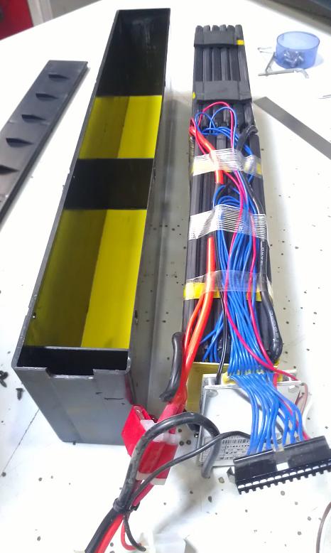

leonid62
Цитата: Александр АС от 21 Фев. 2017 в 14:56
Всем большой привет! Случилась беда -  у Patgear e3 проблема с аккумулятором, вернее с одной ячейкой, аккум такой (LiFePO4):
выражается беда в быстром разряде, раньше километров 15-20 ехал, теперь и 1 километра не проедет. Пытался найти, кто новый аккумулятор сделает, но проблема одна - 2-х контактный слаботочный разъём, что комп уходит - на нём цифровой сигнал SDA и SCL выдаёт BMS. Без него заряд не показывает и останавливается через 10 секунд. Подскажите, у кого можно заказать новый аккум или найти ячейки (180 х 85 х 7.7 мм)?
https://www.avito.ru/moskva/velosipedy/akkumulyatory_dlya_elektrovelosipeda_470706736 такая не подойдет?
Александр АС
[user]leonid62[/user], Вот это Вам громадное СПАСИБО!!! Похоже, что они!

Александр АС
[user]leonid62[/user], связался с продавцом. Он пообещал даже по сопротивлению одинаковые подобрать. Спасибо Вам большое за помощь!  :bravo:

Александр АС
Всем большой самокатный Привет! [user]leonid62[/user], благодаря Вам - купил!  :wow:  Пакеты продавец обещает выслать в понедельник, подобранные по сопротивлению! Ещё радость - один прекрасный человек (А.У.Т) продал мне севшую родную АКБ от Patgear-E3, уже отправил транспортной компанией, цену скинул в 2 раза!  ;-)  Жду с нетерпением эти наборы для сборки новой АКБ!  + с Али 2 пакета едут осликом в Россию, месяца через 2 доберутся. + вчера на мой День Рождения сотрудники в складчину подарили чудесную штуку: зарядно-разрядное усторойство на любые типы батарей, такая синяя штучка  ;-D с дисплеем и 4 кнопками! Ух, дела будут! Вот уже снится, как я делаю девайс для сварки контактов пакетов: паяю в параллель 20 конденсаторов 4700 mf/50V, заряжаю их от лабораторного БП и потом 2-я электродами (один обязательно медный) - пых - свариваю пластины между собой. Всем удачи!  :hello:

Александр АС
Всем электрический привет!  :hello: Пакеты, подобранные по сопротивлению, едут ко мне! Похоже, с моими всеми движениями, у меня ещё одна запасная АКБ будет на Patgear-E3! Жена уже крутится вокруг меня - сделай мне подсветку по деке светодиодными лентами... Порылись в хламе (осталось с тех времён, когда занимались продажей линеек/лент/кластеров для рекламы), нашли изумительные розовые гибкие линейки на 12В. АКБ на 36В - буду делать DC-DC с 36В на 12В. Вот только теперь голову ломаю - как бы сделать без дополнительного выключателя подсветки.... Как буду ремонтировать АКБ + менять провод с компа на контроллер, попробую "нащупать" сигнал с компа на контроллер "питание включено", там уже ключ повешу на DC-DC + фотодатчик на темноту, что бы зря энергию в светлое время суток не расходовать. Получится - выложу всем на обозрение. Да, ещё задумался стоп-сигнал сделать, совмещённый с удлинением заднего крыла - после луж ощутимые каки  :ah: на куртке.
