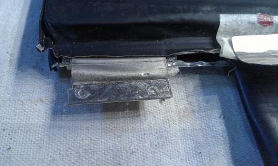

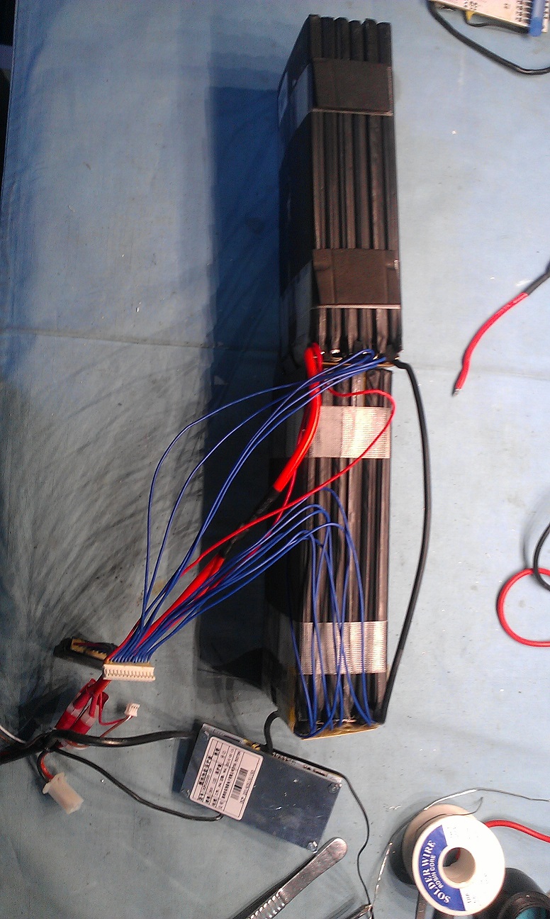

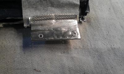

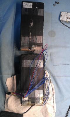

Всем большой привет!  :hello: Итак, сегодня нашёл время на переборку (полную замену) пакетов АКБ Patgear-E3.
Из инструмента и материалов: ацетон для обезжиривания, изолента 3М, припой, флюс ERSA, шуруповерт, плоскогубцы, пинцет, паяльная станция ERSA, свёрла, надфиль, наждачка,  тряпка.
Метод соединения контактов: зачистка+опрессовка+лужённые пустотелые заклёпки:
И вот уже 6 пакетов собраны!
Далее незаметно ещё 6 пакетов собрал:
Теперь провода от разъёма BMS подпаять:
Ну и силовые подпаять:
Проверить правильность подключения (10 раз) и можно втыкать разъём балансировки, готово!
Пакеты предварительно заряженные, зарядка да же не запустилась, всё работает!

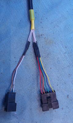

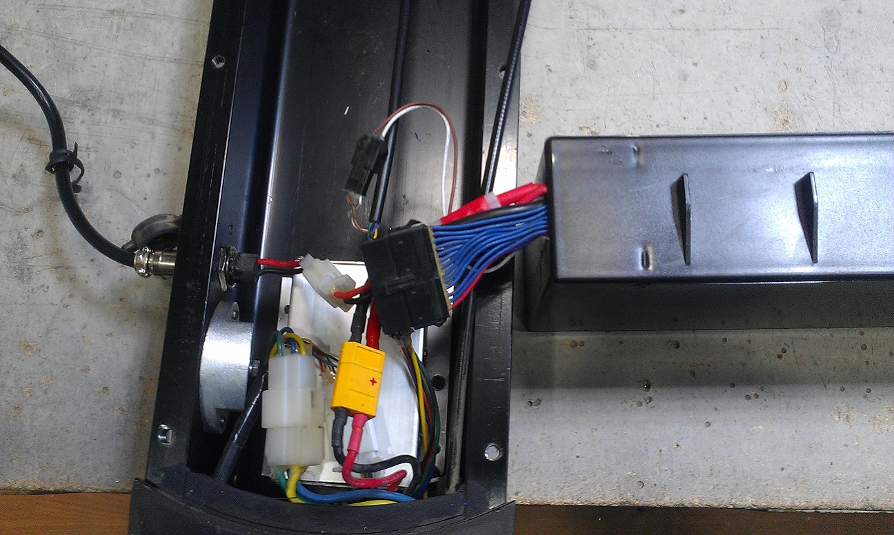

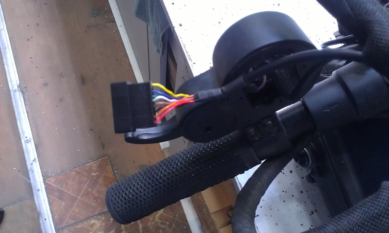

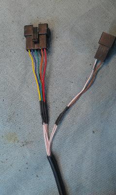

Всем большой привет! Вот проблема с проводом от компа до BMS и контроллера решена  :hello:. Долго думал, чем заменить, в итоге потребовался провод МГТФ 0,12мм2 + уличный кабель для видео наблюдения - ШВЭВ 4х0,12мм2 - он в жёсткой чёрной оболочке, провода внутри обработаны тальком или ещё чем то сыпучим. Родной разрезал на 2 части, что бы удобнее вытащить, где то внизу, у выхода из рулевой колонки. Замерил длину - в районе 1,7 метра оказалось. Взял 8 проводов МГТФ, длиной 1,8 метра, зачистил с одной стороны на 8 мм, скрутил между собой, залудил. Далее беру ШВЭВ длиной 2 метра, с одной стороны зачищаю на 20 мм от внешней оболочки, потом внутренние жилы на 8 мм, скручиваю между собой и залуживаю. Встык паяю скрутку МГТФов с ШВЭВами (следить, что бы не было выступающих острых частей проводов). Теперь с другой стороны ШВЭВа зачищаю от внешней оболочки, что бы общая длина оболочки была равна длине родного кабеля - 1,7 метра. Потребуется помощник - он тянет за внутренние провода ШВЭВ, которые со стороны, противоположной пайке. Сам очень медленно, следя, что бы провода МГТФ не перекрутились между собой и рукой проводя от помощника по оболочке начинаю за неё тянуть - МГТФ уходит во внутрь оболочки ШВЭВ. Внимание!!! МГТФ очень скользкий, поэтому когда он уже наполовину зайдёт в оболочку - тянуть надо аккуратно, может пролететь со скоростью Сапсана! Вот, показался на 30 мм у помощника - СТОП. Обрезаем, сохраняя пайку МГТФов между собой:
Лучше их изолентой пока примотать к оболочке, т. к. они очень легко могут вылезти от случайного задевания.
Кстати: туда ещё очень легко могут влезть 4 провода - и на бибикалку и на фонарь хватит проводов!
Вот что с другой стороны:
Далее отрезаем провода разъёма компа на 40 - 50 мм, вытаскиваем из родной оболочки, запаиваем к жилам МГТФ, изолируя термоусадкой (не забудьте на оболочку надеть 30 мм широкой термоусадки, которую потом усаживаем на оболочку с 8 соединениями МГТФ с родными проводами от разъёма компа), получаем:
Теперь продеваем через рулевую медный провод 1.5 - 2.5 мм2, к нему подпаиваем имеющееся соединение МГТФов между собой и тянем всю связку через рулевую вниз, получаем:
Отрезаем пайку, разделяем провода, зачищаем, залуживаем и прозванивая подпаиваем на 2 разъёма: контроллера и BMS, не забыв одеть заранее кусок термоусадки на оболочку:
Далее изолируем термоусадкой:
И потом большой всё вместе:
Готово! Прозваниваем ещё раз - все цвета разъёмов сохранились, очень легко получится! Подключаем разъёмы, проверяем - РАБОТАЕТ!  :bravo:
Всё, собираем в обратной последовательности: закрываем провод и тросик тормоза, регулируем длину, затягиваем чёрными хомутами стыки и т. д. и т. п.
МГТФ очень хороший провод, его да же в космосе используют - стоек к высоким температурам, переломам и истиранию.
Спасибо за внимание!  :dance:
