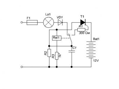

Импульсы должны быть одиночными. Схему управления лучше переделать, чтобы не зависела от нагрузки. Если она работает на большое сопротивление-тиристор не будет успевать разрядить батарею конденсаторов, а на подходе заряжающая полуволна сетевого напряжения.

[user]iztexkomu.za.40[/user], Я переделал по схеме с управлением транзисторами, мало что поменялось. Она вообще странно работает, даже если ничего не трогать, может то так, то так. Увидеть бы где-нибудь, так сказать, эталонные значения в разных точках во время её работы.

Попробуем помочь. Завтра схемку накалякаю- скину.

Цитата: iztexkomu.za.40 от 07 Дек. 2019 в 10:04
Ещё бы пару слов по работе.
Я понял так, что, когда конденсатор зарядится - сработает реле - откроется тиристор - конденсатор разрядится - отключится реле - далее всё по кругу. Но разве схема не зависит от нагрузки ? Чем быстрее разрядится конденсатор, там раньше сработает реле или вообще может тиристор закроется ещё раньше. Это же ещё и от тока удержания реле будет зависеть, наверное. На какой коммутируемый ток нужно реле и сколько оно проработает ? И как регулировать напряжение срабатывания ? Резистором R3 ? А R2 для разряда конденсатора ? Почему R1 на 300 Ом, как он рассчитывается, исходя из чего, это же зависит от тиристора ?
Столько вопросов по такой маленькой схеме. :-)
Хотя, разряд не через реле идёт, может и всё нормально с ним будет.
iztexkomu.za.40
Цитата: Extreme от 07 Дек. 2019 в 10:41Но разве схема не зависит от нагрузки
Зависимость есть но меньше. Пока конденсатор не разрядится-небудет заряда. Реле 24 вольта у него как раз напряжение удержания порядка 10 вольт(меньше потенциала батареи-тиристор точно закроется). Тока через  контакты большого не будет можно использовать малогабаритное. R3 задаёт напряжение долбёжки, а R2 вообще не нужен. В вашей схеме он стоял для безопасности, а здесь будет разряжаться через реле и R3. R1 ограничивает бросок тока управления-не забивайте голову.
Extreme
[user]iztexkomu.za.40[/user], Что ж, попробую так собрать. Хотя бы посмотрю что изменится. Реле на 24В как раз много разных.
Цитата: iztexkomu.za.40 от 07 Дек. 2019 в 14:24R1 ограничивает бросок тока управления-не забивайте голову.
Не забивать голову можно, если повторять схему точь-в-точь, ну или если не интересно учится чему-то. Вот у меня сейчас просто нет резистора на 300 Ом. Могу на 280 собрать или тогда уже больше трёхсот, на 400 где-то.
iztexkomu.za.40
Цитата: Extreme от 07 Дек. 2019 в 15:07Могу на 280 собрать или тогда уже больше трёхсот, на 400 где-то.
От 100 до килоома -должен открыться. Напряжение заряда наверное вольт 150-180?

Сегодня обкатал предложенную схему. Пришлось добавить конденсатор параллельно реле для более чёткой работы. Теперь выглядит так:
Молотит как дизель на холостых. Поженил её со своим активатором. Думаю что эфективность повысится. Считаю что батарею следует подключить в обратной полярности- сегодня случайно когда менял местами акб подключил наоборот и сразу стали проявляться слабые банки по нагреву. Тиристор ку 202 н на небольшом радиаторе -не нужны здоровенные "болты",малогабаритное реле молотит без сбоев и залипаний-токи не большие.
