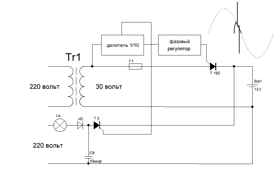

Я сам реализовал свою задумку в одном агрегате. 10 Гц от сети, фазовый регулятор зарядного тока и соответственно, формирователь коротких высоковольтных импульсов. После открытия силового тиристора в определённый момент с некоторой задержкой "подмешивается" высоковольтный в той-же полярности. Но так как силовой ещё открыт, образуется в контуре обратный выброс, практически той-же амплитуды. Получается один период импульсной "переменки" на каждый импульс зарядного. Такой как-бы "токовый рывок" с крутыми фронтами- короче, то что "доктор прописал". Успел опробовать на гелевых 7а/ч, 55а/ч с жидким электролитом. Даже на кадмии и li-on(был один элемент из шурика в обрыве, простучал его-смотрю очухался). Точными измерениями до и после не заморачивался-ориентировался в основном по меньшему нагреву сульфатированных банок при последующей зарядке и увеличению отдачи.

Вот похожая структурка, для понимания принципа работы.Была задумка разместить на склоне три таких импульса, но пока остановился на одном ( чего-то , думаю, слишком много шоковой терапии ). Собран в корпусе от бесперебойника.Сам агрегат сейчас на работе-фото позже. Кстати возникла в нём необходимость. Как выйду -погоняю на нём ni-ca от шурика( чего-то начали сдавать).

[user]iztexkomu.za.40[/user], на 30 вольтах конденсаторов нет? Фазоимпульсная регулировка обычная? Или что то добавилось, по напряжению? Обратной связи нет, правильно, долбаю, пока не устану?)
   В любом случае, отлично, лишь бы результаты радовали.
   У мну появилась мысля, думаю ёё теперь, а что если так: в процессе заряда не пихать пинками, а сгонять ими, разряжать, коротко, но мощщно? Образовывать в местах наиболее концентрированного эл-лита, образовавшегося в процессе заряда, удары взад, только не в перед, а взад, вынуждая начинать работать участки с повышенным сопротивлением, сульфатированные?

Конденсаторов по питанию(как я предполагаю) никаких нет-они тут ни к чему. Фазоимпульсная регулировка привязана к одной выделяемой полуволне напряжения(запускается счётчик и в зависимости от установленной тактовой частоты генератора происходит открытие силового тиристора). Этим достигается прецизионность установки угла. И уже к этому импульсу привязан импульс для долбилки от того-же счётчика.
Цитата: Иван77 от 05 Янв. 2021 в 20:02Обратной связи нет, правильно, долбаю, пока не устану?
Обратная связь умозрительная-по вольтметру, т.к. в зависимости от установленного тока и состояния время окончания будет разным.

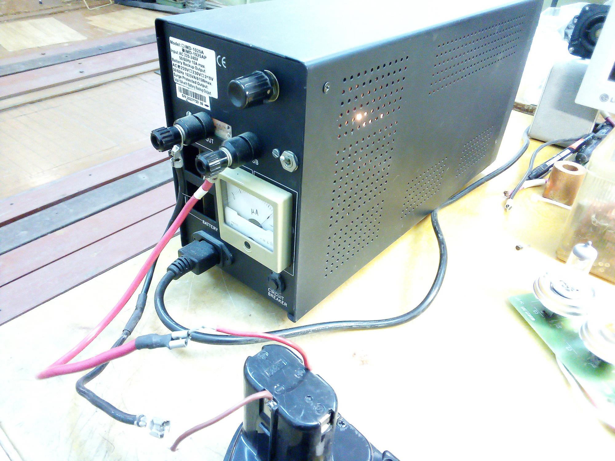

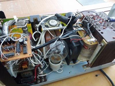

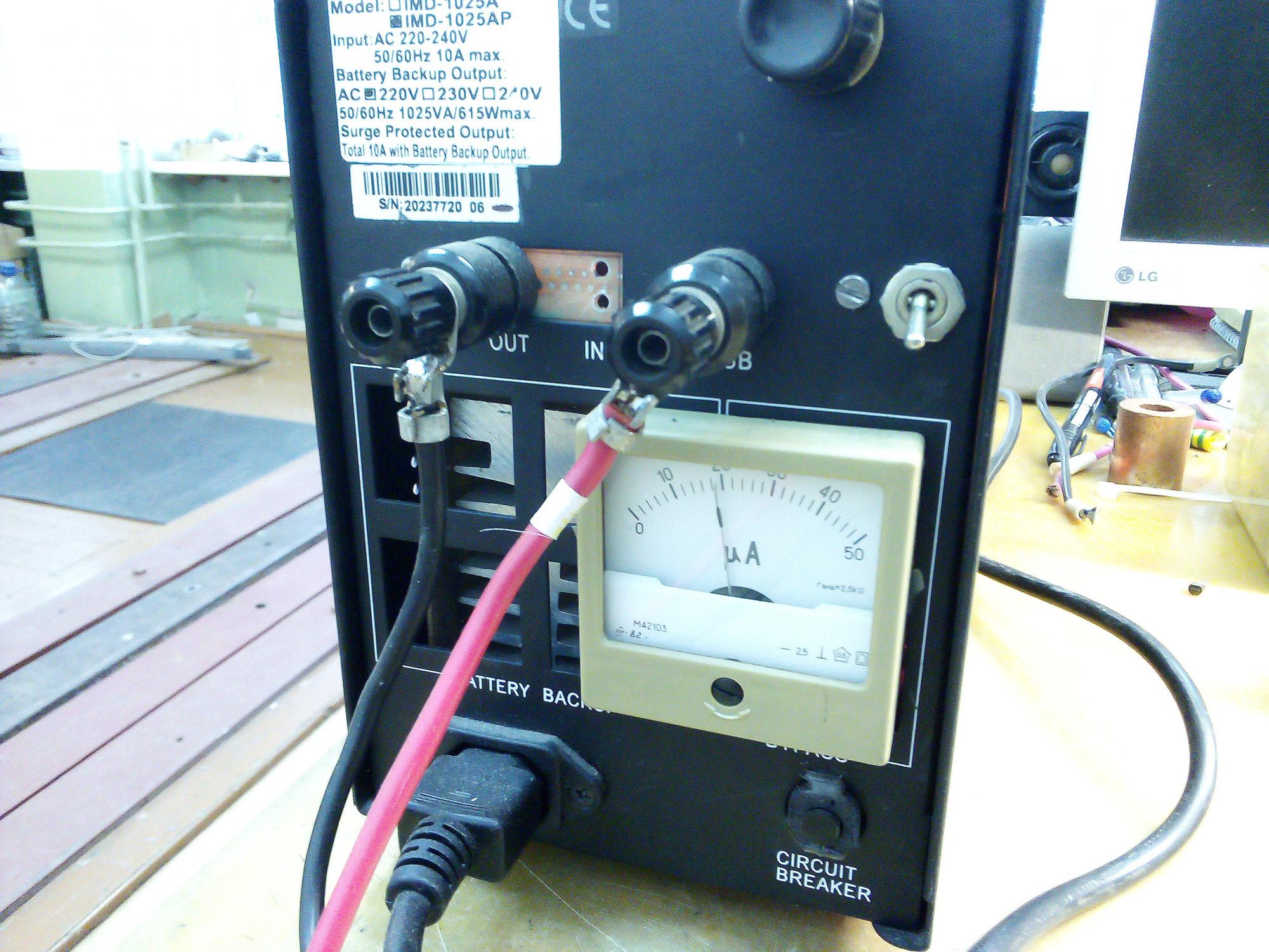

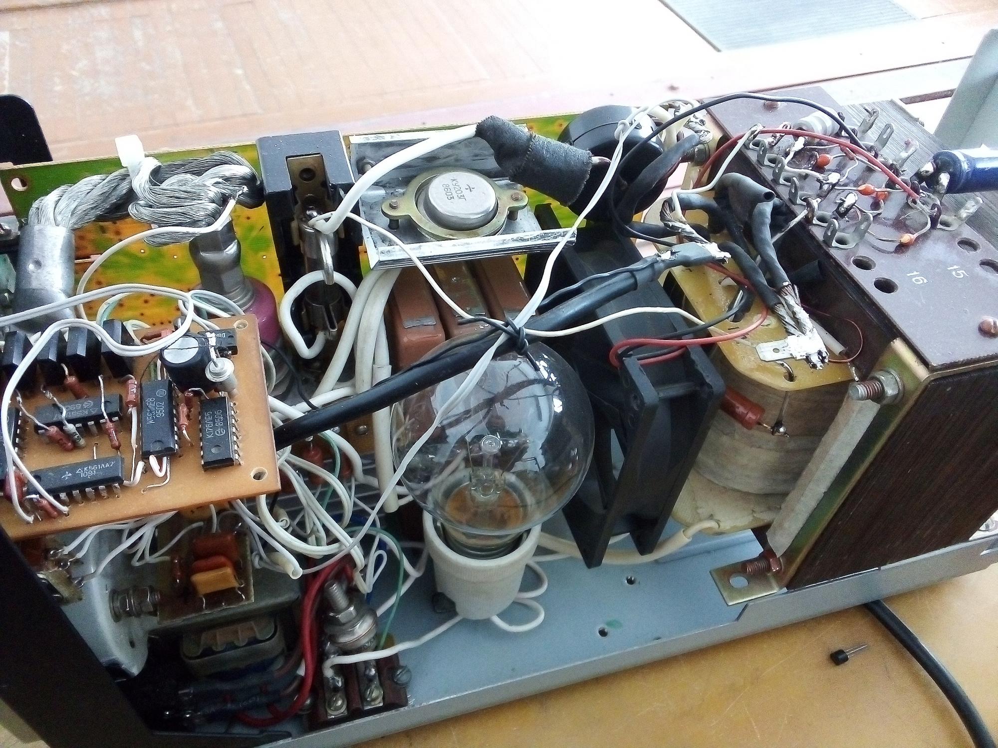

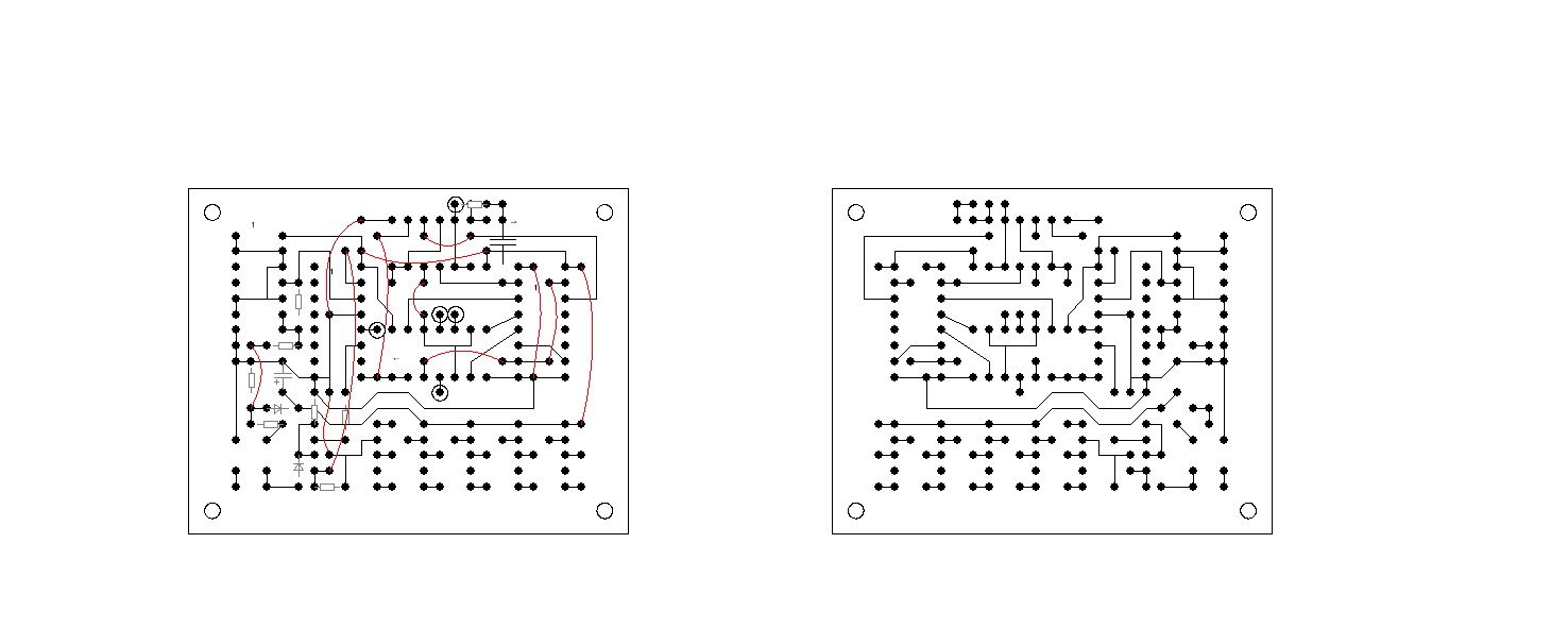

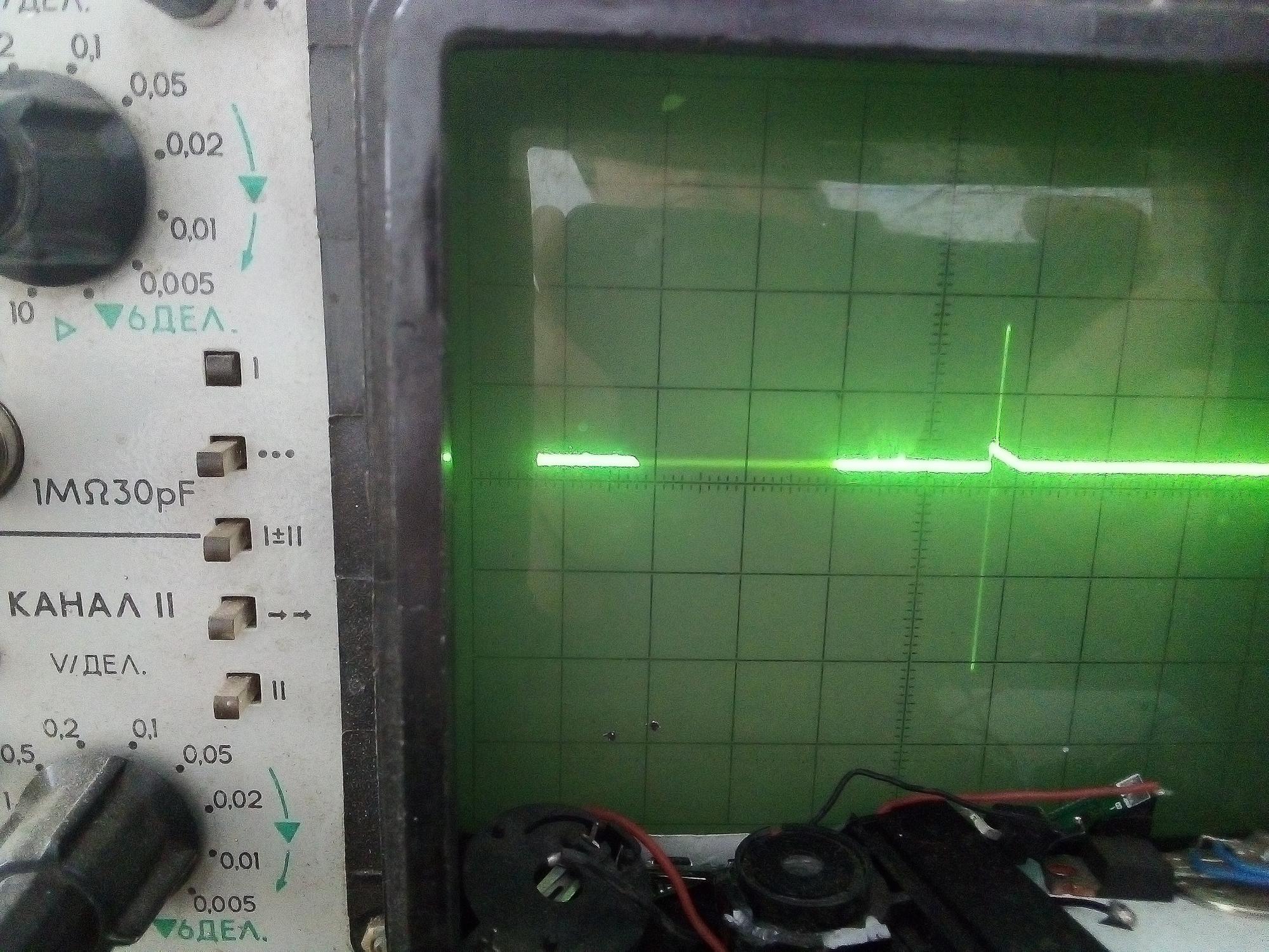

iztexkomu.za.40
Для предметности разговора.
iztexkomu.za.40
iztexkomu.za.40
Раскачал ni-ca акб шуруповёрта до номинала циклов за десять(сравнивал с исправным рабочим). Сейчас после заряда штатным зарядником и охлаждения(благо за окном минус) держит две фарных лампы 55w 12в семь минут без "ступенек" до 9в. Ради прикола поставил заряжать через две лампы последовательно четыре алкалиновых батарейки АА-заряжает(цешка на пределе 1.5А-полное отклонение). Перед морозами заряжал автомобильный акб- после отстоя нескольких дней на машине крутит заметно шустрее, да и по открытию замков слышно разницу.
Совет дружеский вам:
1) увеличьте сечение проводов силовой части (того что "моргает"),
2) сократите в разы длину проводов, уберите все эти "гирлянды" проводников внутри.
и увидите как ваше изделие станет работать лучше и эффективнее заряжать.

Цитата: Alex_Soroka от 22 Янв. 2021 в 11:16увеличьте сечение проводов силовой части (того что "моргает")
Сечение проводов силовой части, а особенно для того что "моргает", для данного конструктива( приходилось вписываться в размеры корпуса) достаточное для автомобильных акб. А вот уже дальше ему уже тяжеловато. От стоамперника начинает подогреваться вторичка и сердечник. Почему и вентилятор. Если работать на улучшение характеристик и возможностей-то сначала более мощный транс на кило и корпус в виде этажерки. Транс наверху с минимальными выводами а акб вдвигается снизу. Единственная проблема с предохранителем-без него нельзя, а его сечение будет портить картину.
