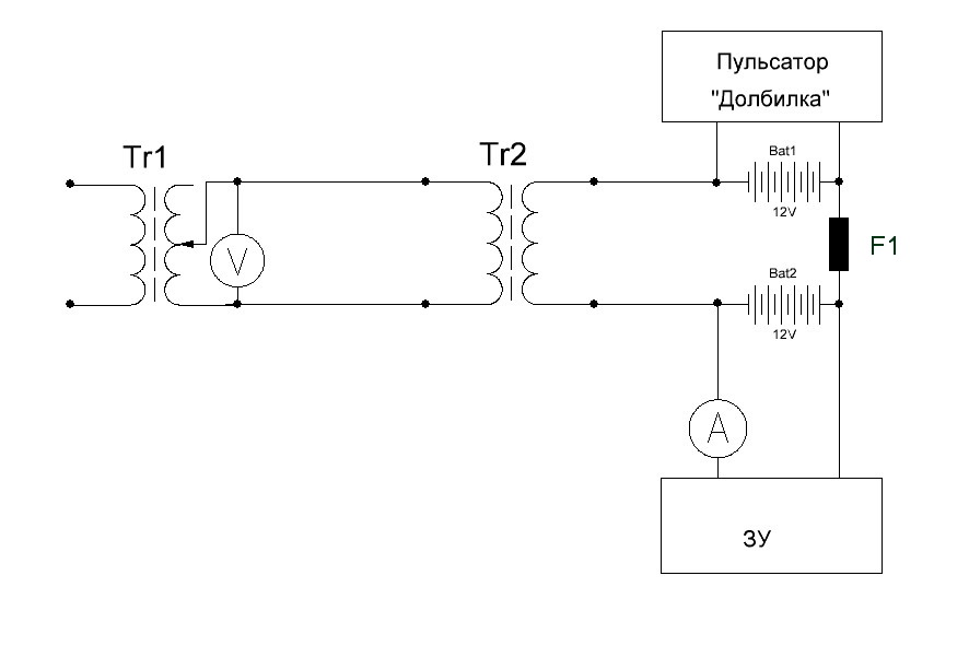

А потому что ещё не знаем как применять толком. Это должен быть "провоцирующий импульс" как у сварочного осциллятора, а основной мощный который способен расплавить кристалл задаваться другим источником тока-почему и пришли к килоамперным полевикам. Но уже придумал проще на основе предложенного мной метода создания тока активации. Сейчас обкатываю.

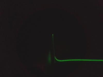

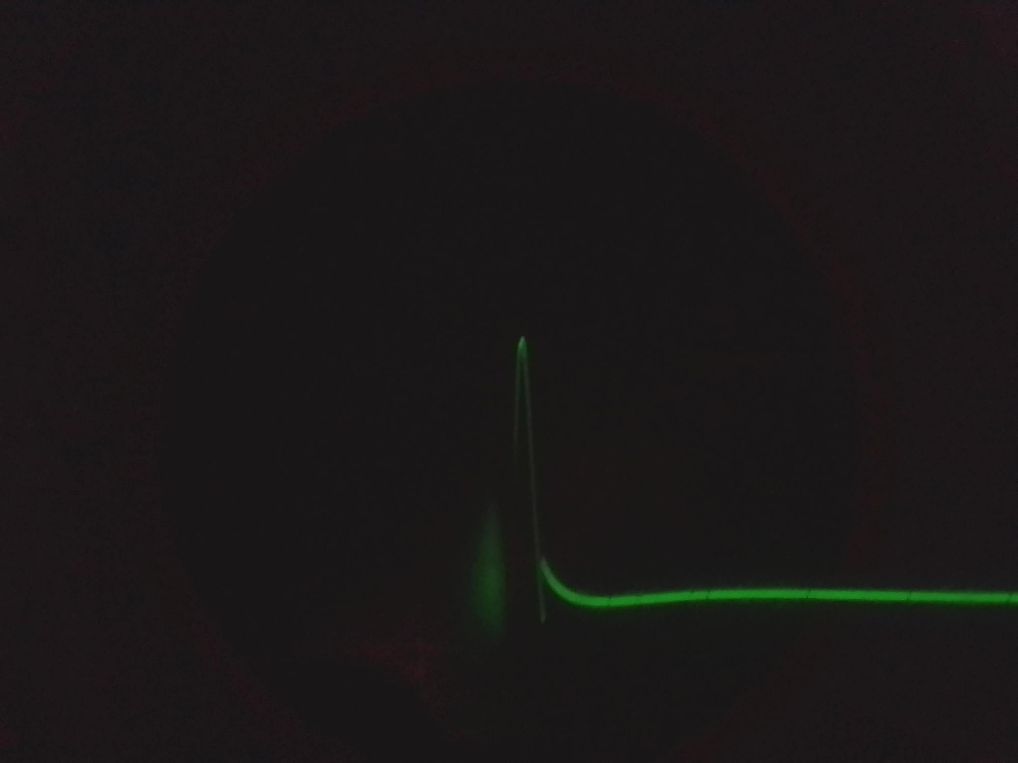

Импульс пульсатора  как можно "тоньше" и без "хвостов"-проще пробиться в "стан врага".
На фото общая длительность-10 мкс.

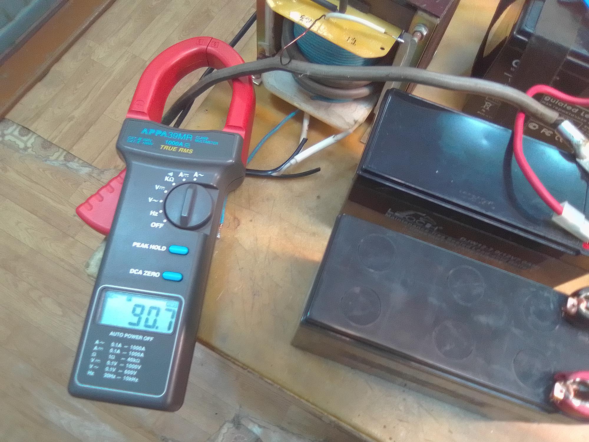

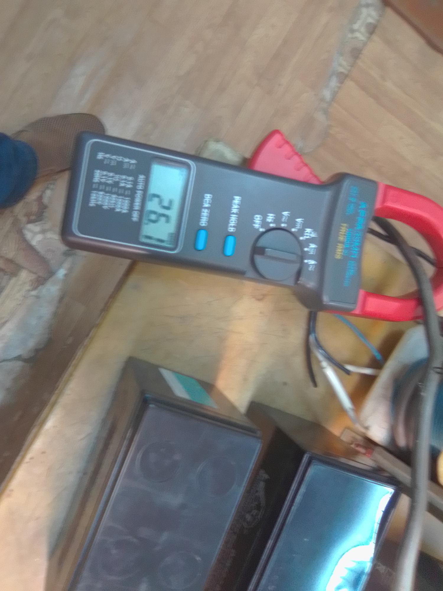

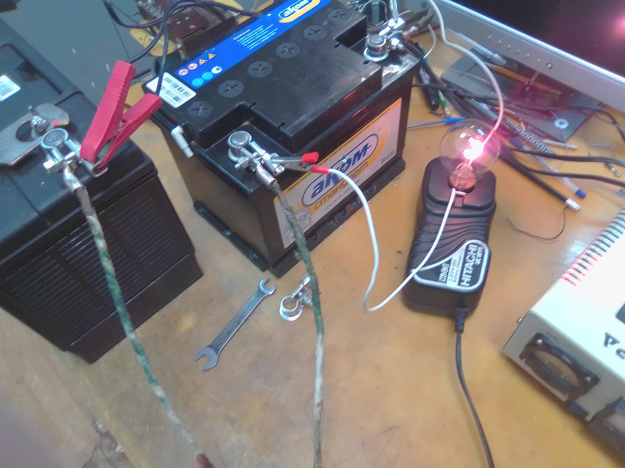

Раскачивал тут 12- и амперный гелик( в противовесе два по 7), хочу показать какие импульсные токи "плавления" при 26-и амперах активации-90 "плавления".

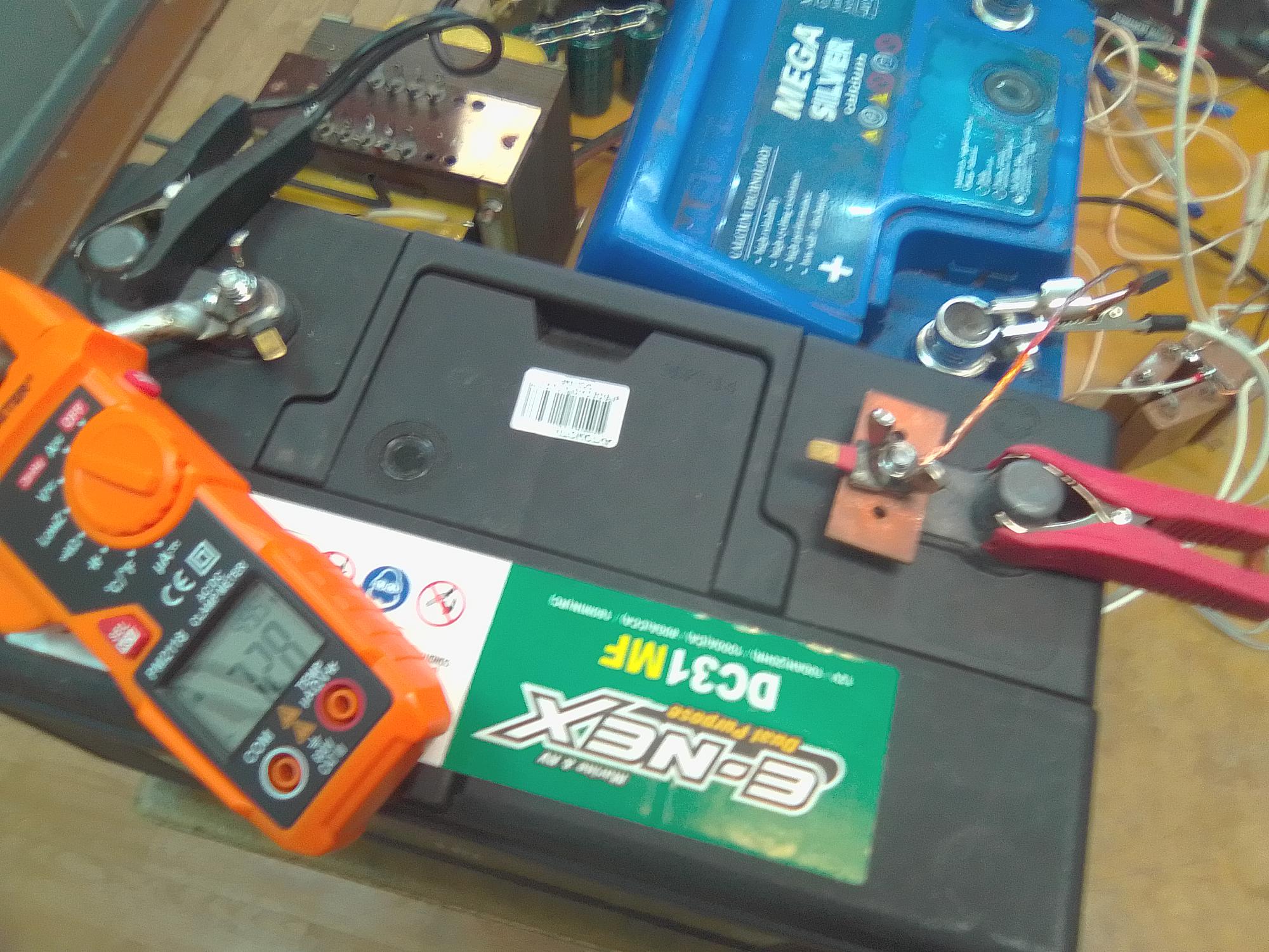

Сейчас "раскачиваю" 55-ый через 100 апмерный. Минусовая банка в ауте(грелась раньше других-пришлось скинуть ток "по нагреву").Когда подтянулась ток поднял, грелись верхние половинки банок в разных долях. Третий цикл заряд-разряд -держат 1,5 С слабый нагрев через час после включения. Всплыл индикатор. Проблема с предохранителем-приходится выносить на удлинителе подальше от клемм чтоб не разогревал их.

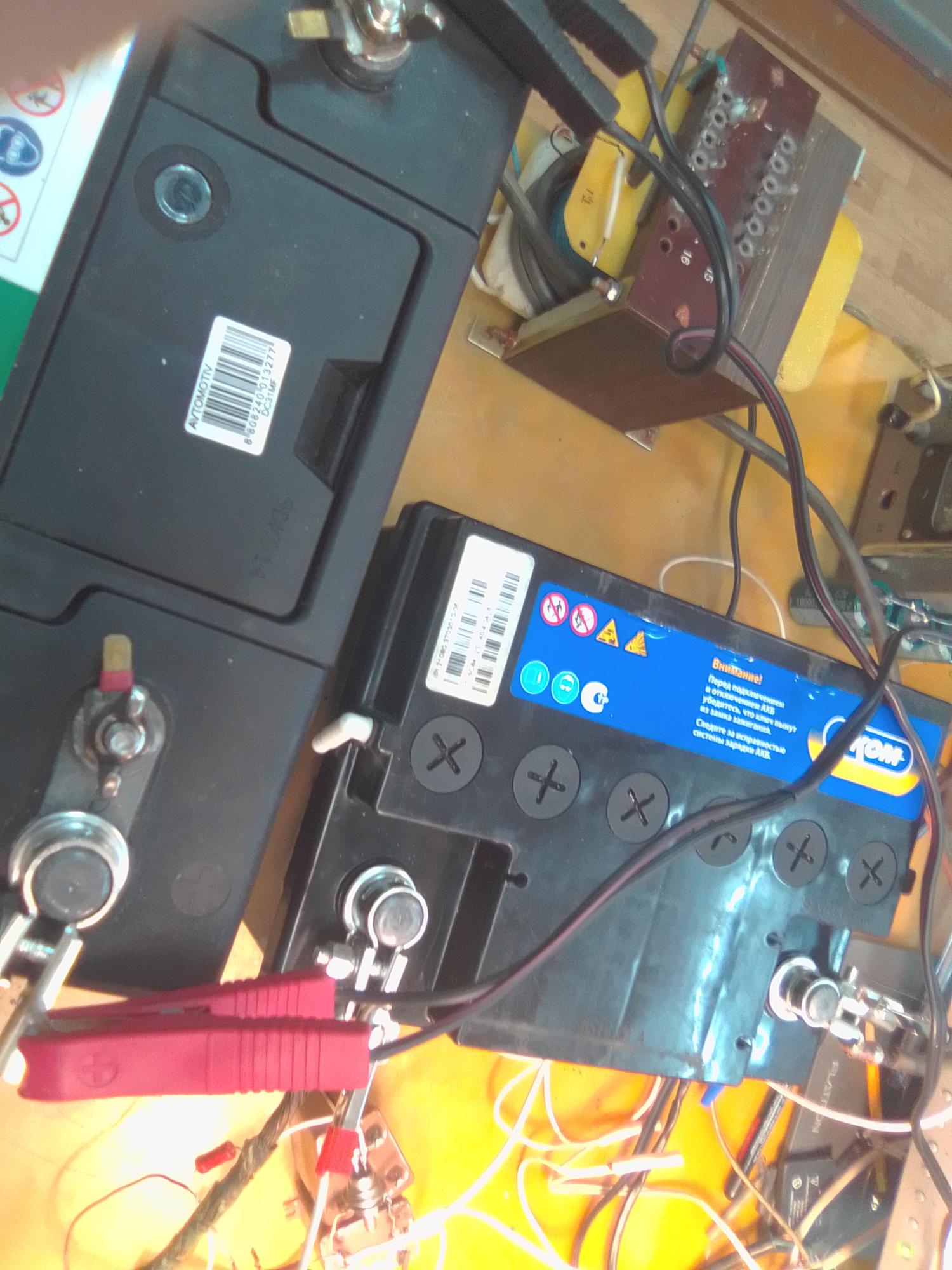

С одним жидким уже разобрался, потребовалось 6 ускоренных разрядно-зарядных цикла. Сейчас катается и крутит стартёр вместо этого:
У него похожие болячки но в меньшей степени. Немного доработал схему с реле, которая исправно молотит. Разгрузил контакты от коммутационных токов заряда конденсатора чтобы не грели реле-добавил ещё один тиристор. Теперь еле тёплое.

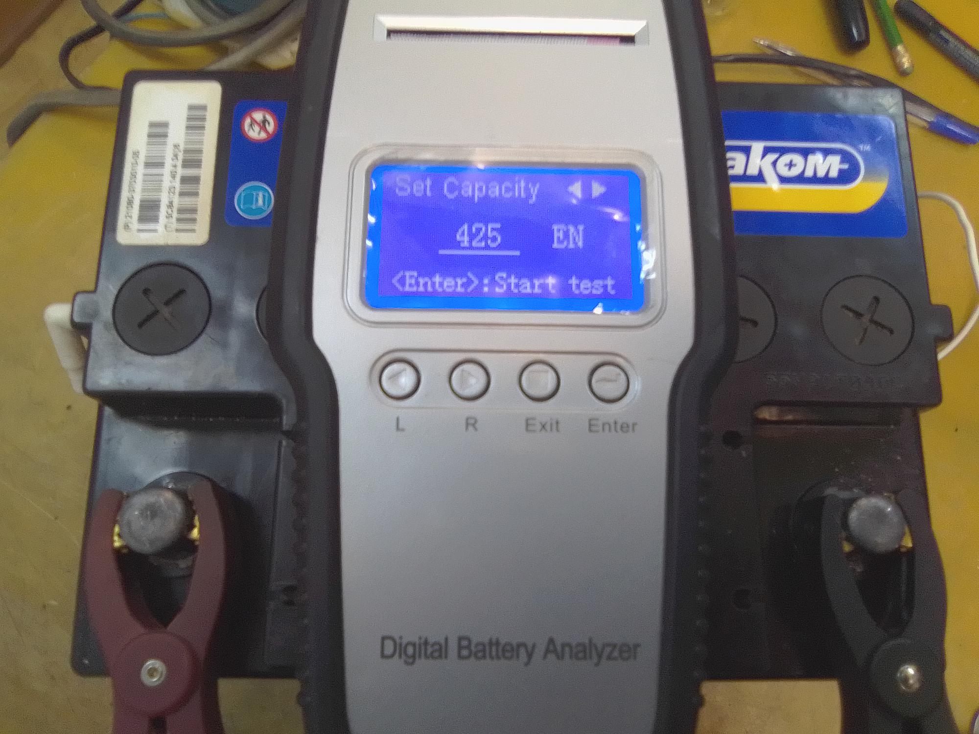

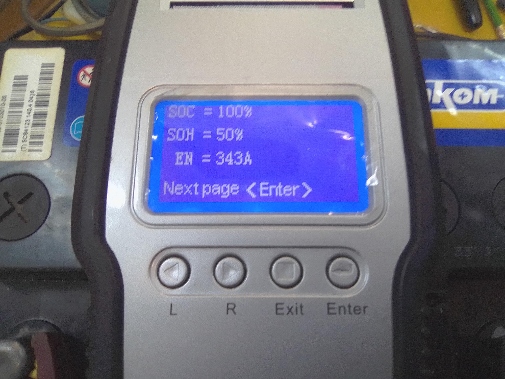

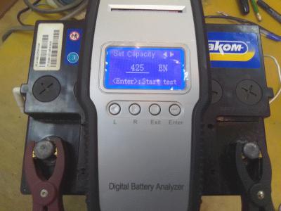

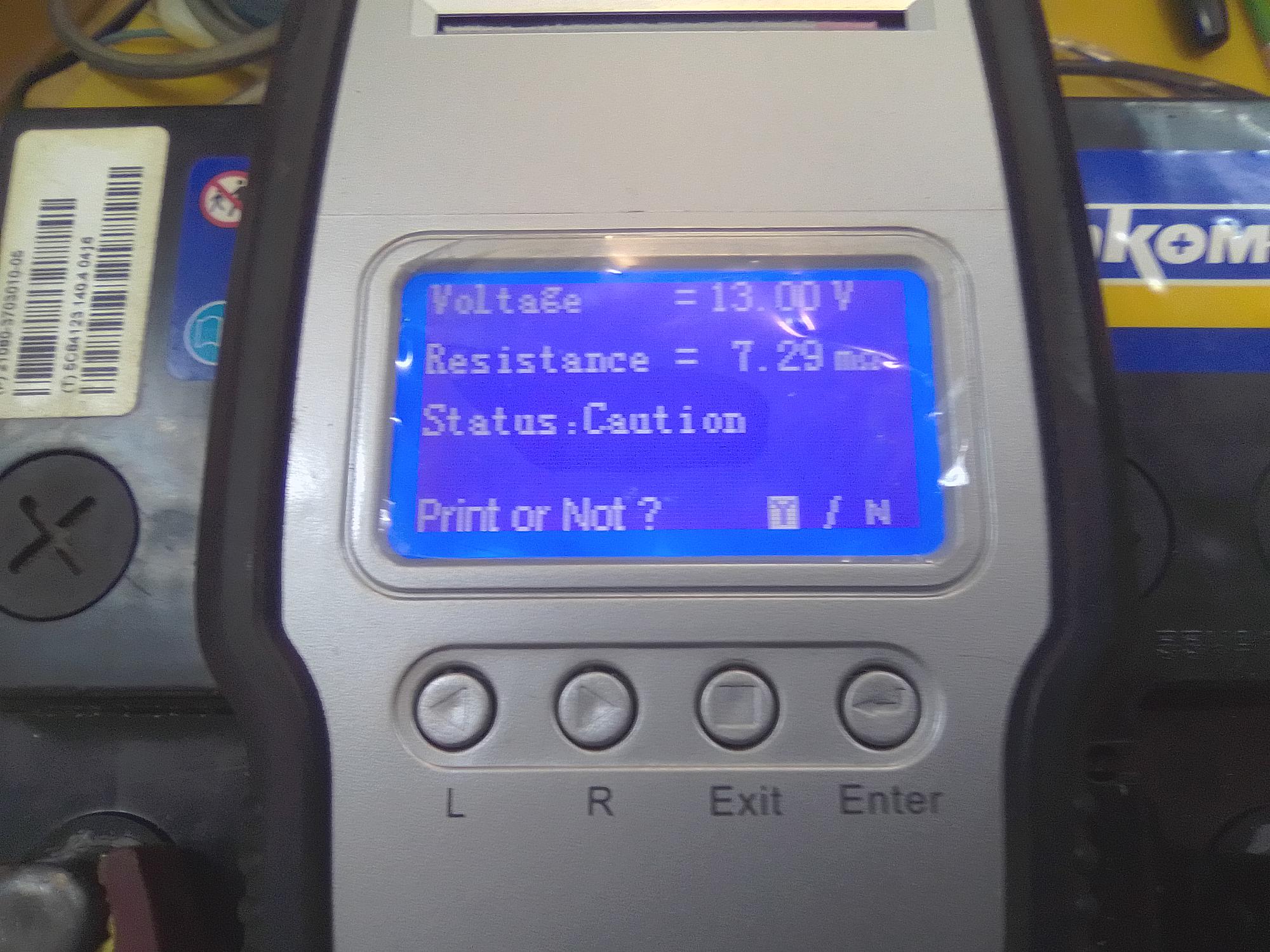

Потребовалось ещё пара циклов, стрелочка успокоилась-решил завершить восстановление. По возможности воспользовался одолженным приборчиком, не знаю стоит ли полностью доверять такому методу тестирования(он на новом стоампернике намерил SOH=59%). Ну вот что намерил на восстановленном:

Цитата: Alex_Soroka от 19 Дек. 2019 в 15:08скорость нарастания порядка 5нс
Буквально " на пальцах": фронт 5нс, тогда легко (к примеру) подержит полку в те же 5нс-это пол периода, тогда период-20нс- частота-50мГц-ничего не попутали? Потому наверное и схемка "затерялась".
