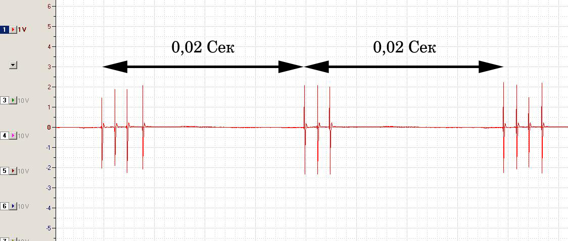

Сегодня проверил "осциллографом", что там твориться в схеме. Осциллограф в кавычках, потому что это самодельный ёмкостно-индуктивный датчик, подключённый к звуковой карте компьютера.
Оказывается, там идут серии разрядов с частой 50 герц. Сразу после включения было по два разряда, через час уже по три-четыре.

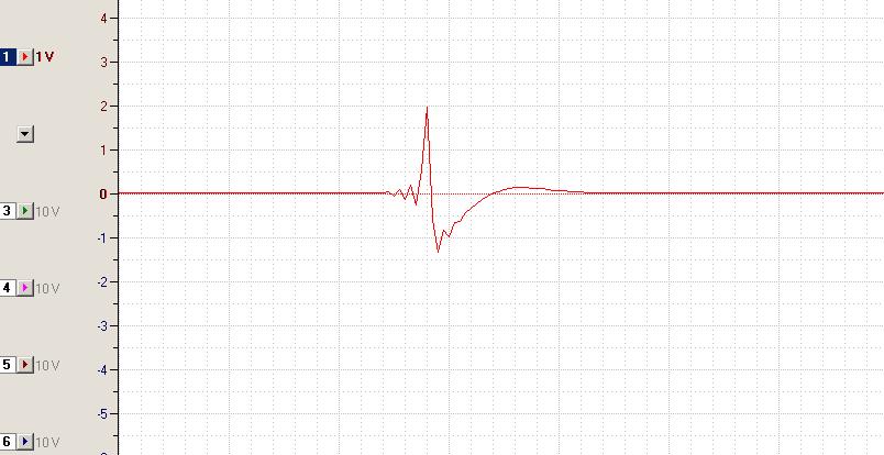

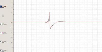

И один разряд в другом масштабе.

Цитата: Extreme от 03 Дек. 2019 в 12:26..Трещал пятый от тиристора, если его отключить, то начинал трещать девятый, после него уже не помню какой. То есть, никакой системы я не обнаружил.
Возможно характеристики кондеров слишком разные?..
Цитата: Extreme от 03 Дек. 2019 в 12:26Сегодня проверил "осциллографом", что там твориться в схеме. Осциллограф в кавычках, потому что это самодельный ёмкостно-индуктивный датчик, подключённый к звуковой карте компьютера.
То есть, за один полупериод несколько разрядов..  в каком случае это может быть?  1) Если емкость кондеров слишком мала, или идет сильный перекос в токах заряда и разряда (неравномерно заряжаются и разряжаются).  2) слишком малый порог на тиристоре и кондеры успевают по нескольку раз зарядится и разрядится (за период полуволны).   Как только АКБ немного подзаряжается, то и кондерам надо меньше времени и частота разрядов увеличивается.
