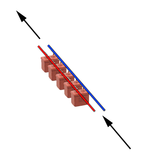

Extreme
Цитата: Extreme от 29 Нояб. 2019 в 21:39Собрал я эту штуку на тиристоре. ... частота разрядов довольно высокая. Даже с 40 Вт лампочкой. Наверное из-за маленькой ёмкости конденсаторов
Сегодня прислушался к треску от конденсаторов и оказалось, что трещит только один из десяти. Ладно, думаю, бракованный какой-нибудь или пробитый. Отпаял его, затрещал другой, но опять только один. Припаял обратно первый - затрещал опять он. Складывается впечатление, что во всей этой куче может работать только один. Отсюда и высокая частота разрядов, потому что работает только 0,5 мкФ вместо 5 мкФ. Кто-нибудь может подсказать, почему такое может быть ? Как будто кто первый зарядился, тот и разрядился. Из-за разброса параметров. Конденсаторы МБГО-2, 0,5 мкФ, 630 Вольт.
UriBas
Цитата: Extreme от 01 Дек. 2019 в 18:20.. Складывается впечатление, что во всей этой куче может работать только один. Отсюда и высокая частота разрядов, потому что работает только 0,5 мкФ вместо 5 мкФ. Кто-нибудь может подсказать, почему такое может быть ? Как будто кто первый зарядился, тот и разрядился. Из-за разброса параметров. Конденсаторы МБГО-2, 0,5 мкФ, 630 Вольт.
Может влиять соединение конденсаторов - каким образом соединены, там же ток приличный идет при разряде.  Желательно соединить толстым проводом и чтобы от точки входа и выхода все кон-ры имели одинаковую длину проводов.
Extreme
Цитата: UriBas от 01 Дек. 2019 в 18:44Желательно соединить толстым проводом и чтобы от точки входа и выхода все кон-ры имели одинаковую длину проводов.
Провод 16 кв.мм. Конденсаторы стоят в один ряд и по ним идёт эта, так сказать, шина. Если я правильно Вас понял про точки входа и выхода, то, конечно, длина получается разная. Но какой из конденсаторов будет трещать вообще не понятно. Никакой системы.
