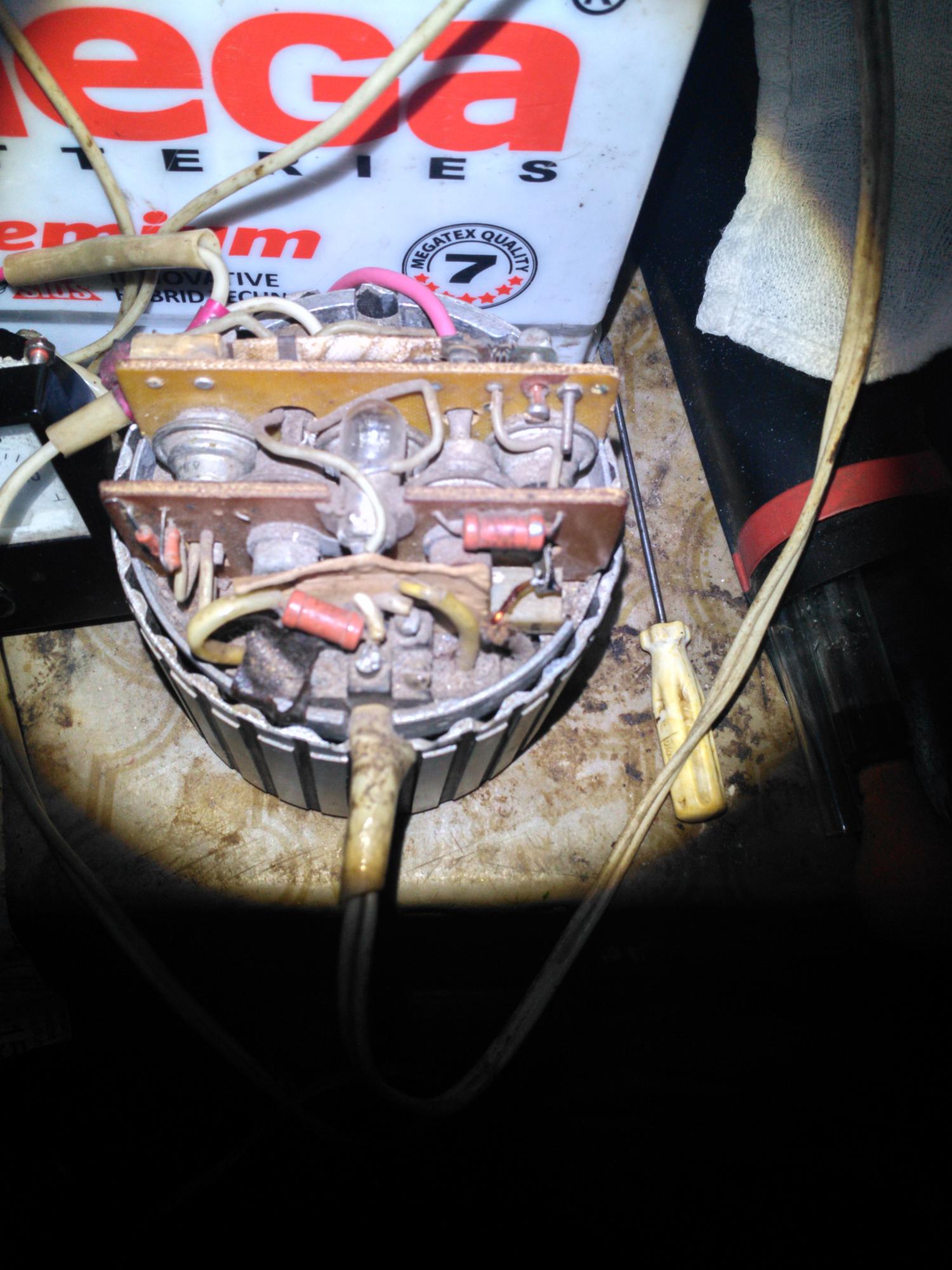

Помогите опознать моргалку времен СССР,изготовленную заводским способом.Скорей всего производство почтового ящика
Выглядит как бочонок алюминиевого сплава диаметром 9 см и высотой так же 9 см.Внутри тор с 14в переменки  на выходе,диодный мостик Д242,тиристор КУ201,дискретное реле с биметалической пластиной с обмоткой на ней и лампочка до 1 вата.Монтаж довольно качетвеный плотный как совдепа и выполнен жесткими  проводами.Разбирать что бы срисовать схему не хочется.Вижу многооборотный резистор и не вижу никакого порогового элемента...
Интересует как называется,кто делал и инструкция пользователя.В идеале - схема

[user]Niko-UA[/user], посмотреть бы фото. Тепловое реле - наверняка указателя поворотов или подобное. Многооборотный проволочный резистор - деталь дорогая, от аналоговой вычислительной машины или КИПиА. Он способен рассеивать достаточную мощность для нормальной работы теплового реле, (которое и есть пороговый элемент по времени), и регулирует время его срабатывания. Гипотеза: это штучное производство или кастом, собранный для себя в заводских условиях. Период моргалки регулируется многооборотным резистором.
Но может быть реализована и более сложная обратная связь по току. Предложу подключить через амперметр к 12В АКБ и посмотреть, что будет.

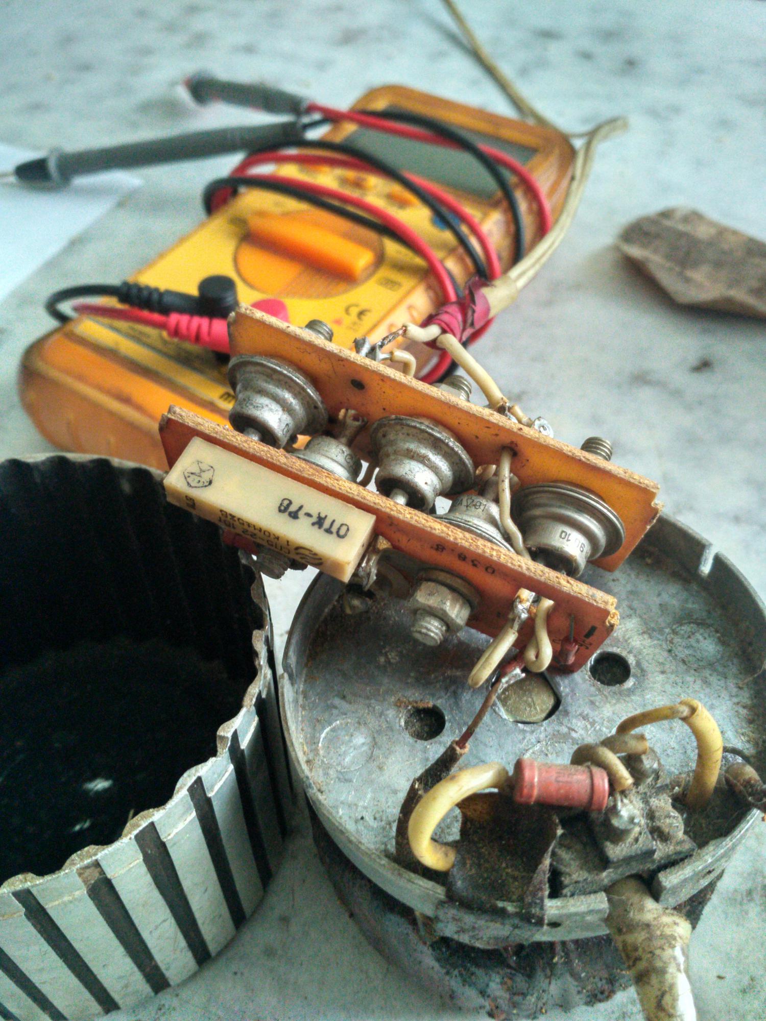

Таки разобрал,но не совсем разобрался... :-)
Корпус и станина для тора - литье легкосплавное.Провод вторички 1,2 мм в диаметре.В первичку встроен ограничивающий резистор 5,1 Ом поэтому по вторичке никакого ограничения тока нет.
Термореле на фото не видно(с другой стороны получилось) конструктивно выполнено из дискретных элементов на текстолите.Тиристор служит только формирования паузы вкупе с термореле.
Собрал все взад,работает.Термореле и лампочка теперь видны.
Я чего этот раритет извлек.Собрал тут моргалку-добивалку и очень она меня не впечатлила. Почему то...
Свой аккумулятор надо зарядить,а добивалкой ,подозреваю, это растянется до нового пришествия.Включается зараза на полсекунды а плотности нет вообще.А была 1.25-1.27 до того как поставил на ктц!Может ограничение тока слишком высоко выставил(около 6А,блок АТХ)
Думаю что старым -добрым дозаряжаю а уже потом продолжу эксперименты с моргалкой.Может быть

[user]Niko-UA[/user], очень похоже, что у Вас "ЭЛЕКТРОНИКА-ABC"  http://avtozarjad.poznau.com/content/2-30-podzarjad-ystrojstv.htm
Паяка
[user]mr098[/user], да, именно оно.

[user]Паяка[/user], вот с вольтами там как раз непонятка.
Опорного напряжения  как такового схема не предусматривает.Поэтому тиристор живет своей жизнью.
Сейчас на клемах постоянно подключен вольтметр и он показывает что тиристор может открыться в диапазоне 14.2-14.7в
Но при таком токе кипения нет и при 15в.Заметного кипения
зы,плотность потихоньку растет....
разряд там немного имеет место быть через делитель напряжения порядка единиц милиампер.По схеме вижу,стрелочный 10а амперметр не ловит такое абсолютно

Цитата: Niko-UA от 26 Дек. 2018 в 21:56тиристор живет своей жизнью
У него терморезистор в делителе, потому пороги плавают. Можно даже сказать, что он их "перебирает".
Совокупность параметров создаёт распределение характеристик, в виде геометрического места точек по напряжению, току и времени. Опытным путём, авторы подобрали это распределение так, чтобы обеспечить дрейф параметров АКБ в нужную сторону. Это сработает не с каждой АКБ, но годным стартерным без особых проблем должно идти на пользу.

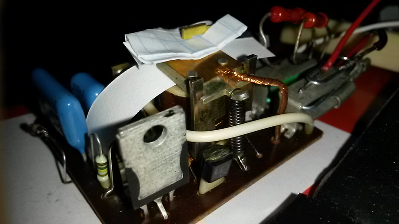

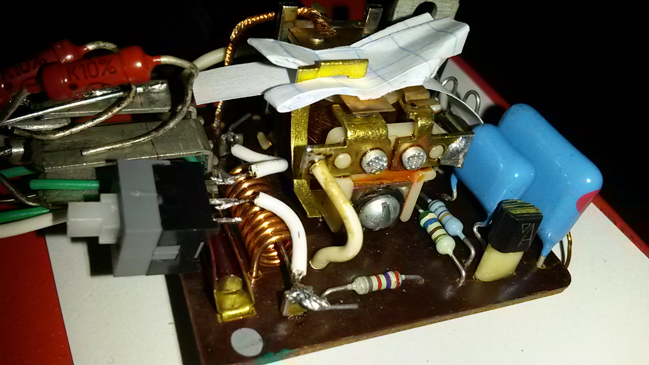

Вчера собрал "моргалку" из реле жигулей без микросхем с 4мя контактами, лежит щелкает 4с заряд и 11 сек пауза. В качестве нагрузки два резистора на 1.5кОм (странно но увеличение нагрузки влияет на продолжительность циклов), размыкание акб-зу подключено на контрольный контакт. Из заметных улучшений это повышение тока до 3А и отсутствие кипения на 12.5в, раньше выше не хотел заряжаться, сейчас уже 12.6 в паузах, 12.78 на конец зарядного импульса.

Если вы про заметное увеличение частоты в два раза зависящее от геркона, то эту "фичу" я уже отключил замыканием кнопкой. Тут что-то другое влияет, изменение нагрузки совсем незаметное, с минимальной 20mA при которой срабатывает реле, до слабой 100mA лампочки. При этом длина циклов заряд/разряд меняется с 4/11 до 5/4 секунд соответственно. Возможно, это зависит от просадки напряжения на блоке питания. Или более быстрой разрядки конденсаторов?
Фото моргалки
