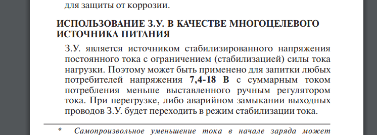

Dunkel
#2761
Цитата: Кass от 13 Нояб. 2018 в 13:28Цитата: Dunkel писал Вчера в 18:28
Как ЗУ я их не использовал, только в качестве БП. Для моргалок и прочей слаботочки, в полном соответствии с инструкцией.
Вы способны отличить инструкцию от форума?
Судя по всему вы сами эту инструкцию не читали:
Т.е. в инструкции никаких ограничений нет. А на официальном форуме я на всякий случай убедился в этом.
Я что-то не так сделал?
PS И где вы видели схемы 55/57? Производитель их не раскрывает.

Кass
#2762
Цитата: Dunkel от 13 Нояб. 2018 в 14:37PS И где вы видели схемы 55/57? Производитель их не раскрывает.
Я их видел внутри корпуса. В общем не нужно его использовать для питания моргалки. Это не правильно. И тогда не будет у вас с этим никаких проблем. :)
Цитата: Dunkel от 13 Нояб. 2018 в 14:37Судя по всему вы сами эту инструкцию не читали
Давайте я выложу сам фрагмент инструкции, где написано назначение прибора:
То есть в назначении это ЗУ. В последнем абзаце есть применение как БП, но это не основное, и обратите внимание, чего именно питания. Там есть моргалки?
