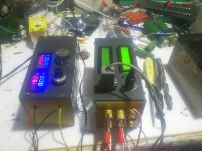

Alex_N
Фотки моргалки и БП я выкладывал.Выложу ещё раз. У меня концепция другая - БП и моргалка должны находиться в разных корпусах.
БП - основа шестиамперный БП от ноутбука ( приобрёл по случаю ) за 1 т.р. + купил на али пару прибамбасов позволяющих регулировать ток и напругу. Регулируемый БП от компа я тоже имею. Для него и корпус делать не надо.
Тут как, нравится что то делать самому, - делаешь сам. Не нравится - покупаешь в магазе.
Но заниматься АКБ и не прикладывать руки - не получиться. Хотя можно у Сороки прикупить всяких девайсов и успокоиться.
Кстати, от Вас Сэр я так и не услышал, 20 мин работы киловаттного бесперебойника на нагрузку 190Вт это много, или мало ?
Cyberpapa
Цитата: Alex_N от 14 Нояб. 2018 в 07:55Тут как, нравится что то делать самому, - делаешь сам. Не нравится - покупаешь в магазе.
В том и дело...
Ради удовольствия (хобби) можно и транс намотать из имеющихся под рукой материалов, сваять охренительный корпус, на порядок лучше Вымпела....
Если на творчество нет времени или руки выросли не из нужного места - лучше купить.

Alex_Soroka
ага, и соединяться длинными тонкими проводами...
занавес...
:facepalm:
Cyberpapa
Цитата: Alex_Soroka от 14 Нояб. 2018 в 10:26ага, и соединяться длинными тонкими проводами...
занавес...
У меня, на одной из приблуд сделанной для экспериментов, моргалка соединена с БП проводом не более 1мм2, что вполне достаточно для создания тока заряда в импульсе 250-350 А.
[user]Alex_Soroka[/user], 250-350 А для десульфатации АКБ это мало ?
