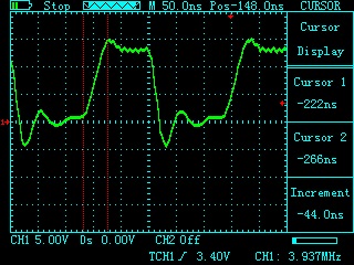

Эти слова необходимо заключить в красную рамочку и писать жирным шрифтом, т.к. грамотное управление полевиком - 90% успеха.
Всегда особое внимание уделяю управлению транзистором, т.к. чем быстрее его откроем/закроем - тем меньше будем нагревать кристалл.
Нашел на компе пару осциллограмм отладки драйвера. Полевики мощные и сравнительно быстрые.
К сожалению не помню параметры, но точно знаю, что в затвор пихается несколько ампер.
Необычный транзюк, по datasheet время закрытия меньше времени открытия, что видно на картинке.
Напряжение на нагрузке. (полевик открывается за ~ 44 нс)
Развертка 1кл. 50 нс. 1кл. = 5В
Фиолетовый - напряжение на стоке деленное на 10. (общий исток)
Зеленый - напряжение на затворе.

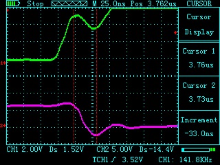

Полевик открывается за ~ 33 нс.
Развертка 1кл. 25 нс. 1кл. = 2В
