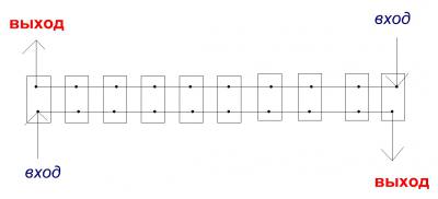

Цитата: Extreme от 01 Дек. 2019 в 19:00Провод 16 кв.мм. Конденсаторы стоят в один ряд и по ним идёт эта, так сказать, шина. Если я правильно Вас понял про точки входа и выхода, то, конечно, длина получается разная. Но какой из конденсаторов будет трещать вообще не понятно. Никакой системы.

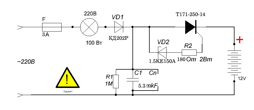

Если провод 16мм2 и вход и выход подсоединены как на рисунке, то по идее должно работать.    Тут только два варианта..  либо кондеры и их соединение, либо что-то в цепи управления тиристором не так.  Схемку бы выложили - какие там у Вас детали, да и фото.. может что-то и прояснилось бы.
Extreme

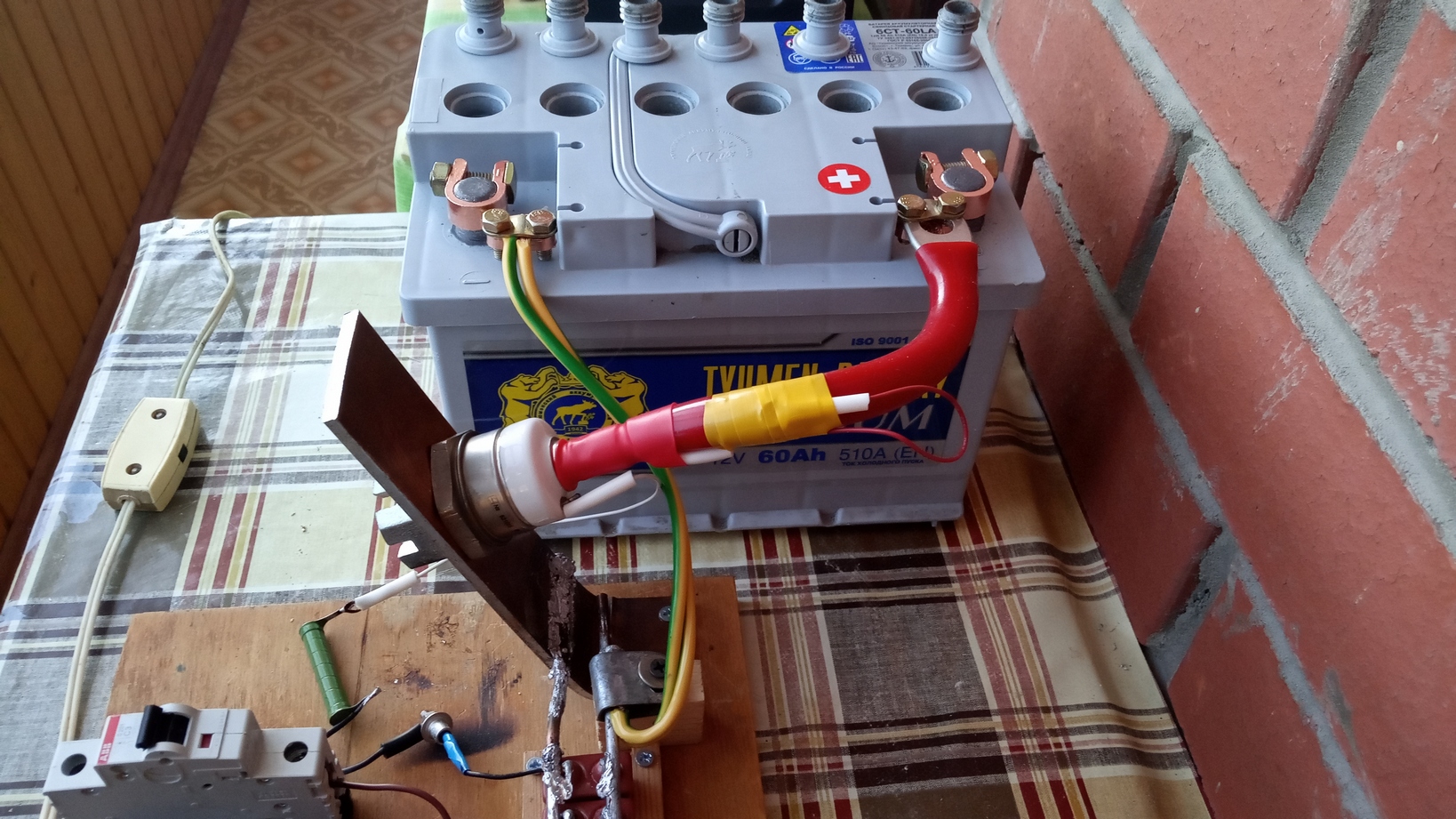

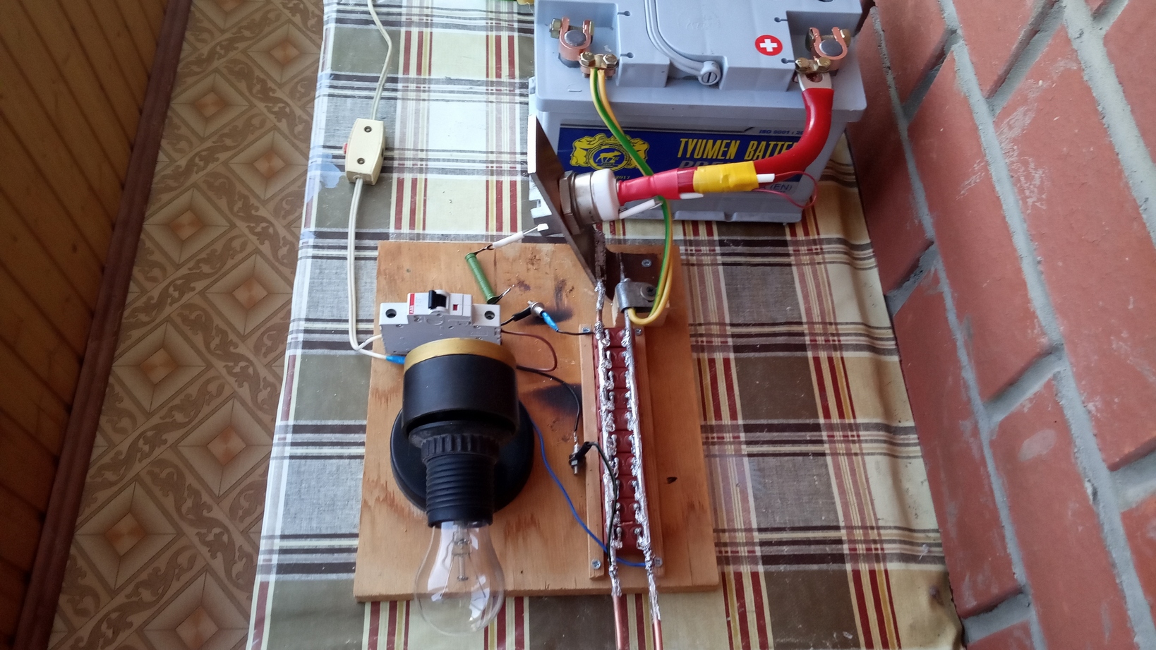

Вот схема с моими деталями и фотографии.
serg99
[user]Extreme[/user], Странный какой то диод на фото VD2- такой должен быть-https://www.chipdip.ru/product/1.5ke150a Резистор точно замерили, соответствует?

Ну сразу можно сказать, что соединили кондеры не совсем так как надо..   надо соединять по этой схеме
Тогда ток на кондеры и с кондеров будет распределен более менее равномерно и возможно проблема уйдет.  Если не уйдет - надо смотреть уже на управление тиристором - может лучше поставить стабилитрон как на классической схеме

[user]Extreme[/user], У резистора R2 широковаты полоски, похоже на кОмы
Extreme
Цитата: serg99 от 01 Дек. 2019 в 20:52Странный какой то диод на фото VD2- такой должен быть-ссылка Резистор точно замерили, соответствует?
Цитата: serg99 от 01 Дек. 2019 в 21:25У резистора R2 широковаты полоски, похоже на кОмы
На фото ещё Д817 на 100 Вольт. Сегодня стоит уже 1.5KE150A на 150 Вольт.
Резистор, конечно, перепроверю, мог и недосмотреть, но вряд ли.

Цитата: UriBas от 01 Дек. 2019 в 21:14Ну сразу можно сказать, что соединили кондеры не совсем так как надо..   надо соединять по этой схеме
До сих пор нигде не попадалось таких рекомендаций. Можно попробовать и так, но тогда придётся провод удлинять, а это тоже, говорят, не желательно, я постарался сделать их максимально короткими и толстыми. И уже склоняюсь к установке одного конденсатора на нужную ёмкость.

У меня есть проволочный переменник, но только на 100 Ом. Я вообще не очень понимаю его назначение в схеме. У автора его вообще не было. А кто-то сделал без него и испортил тиристор. Он наверное для того, чтобы ток ограничить в управляющей цепи, но исходя из чего его рассчитывать я не знаю.
Cyberpapa
Цитата: Extreme от 01 Дек. 2019 в 23:17Он наверное для того, чтобы ток ограничить в управляющей цепи
Не наверное, а точно для ограничения тока...
Цитата: Extreme от 01 Дек. 2019 в 18:20Сегодня прислушался к треску от конденсаторов и оказалось, что трещит только один из десяти.
У меня возникают подозрение, что Вы правильно определяете место треска, т.к. довольно часто приходится прислушиваться к звукам идущим от элементов схем. Определить источник звука невооруженным ухом практически невозможно, посему применяю стетоскоп (не путайте с фонендоскопом), его не прикладываю к детали, а подношу в область предполагаемого источника звука и начинаю поворачивать головку в разные стороны, по громкости звука определяя источник... Далее подношу головку ближе и более точно нахожу источник, типа минера ищущего мину.
Extreme
Цитата: Cyberpapa от 02 Дек. 2019 в 09:32Определить источник звука невооруженным ухом практически невозможно, посему применяю стетоскоп (не путайте с фонендоскопом)
Не знаю, чем они отличаются, я брал тот, который имеет мембрану и вставляется в уши. Так вот мембрану я снимал и просто подносил к деталям гибкую трубку - локализация звука отличная - нет никаких сомнений в том, кто трещит.
Extreme
Цитата: UriBas от 01 Дек. 2019 в 23:13Но все же, попробуйте просто перекинуть провода по схеме, интересно, проблема пропадет?
Попробовал подключить по Вашей схеме. Абсолютно ничего не изменилось. Трещит только какой-нибудь один.
Интересно, что даже так процесс немного идёт. За сутки плотность поднялась на 0,01, белый налёт, визуально, уменьшается, но очень мало. Кипения нет. Напряжение держится на 13,8 Вольт независимо от стабилитрона - хоть на 100, хоть на 150 Вольт.
Буду пробовать ставить один конденсатор. Есть один MKSP-015 на 3,75 мкФ, 380/480 В, и один СВВ60 на 8 мкФ, 450 В.
