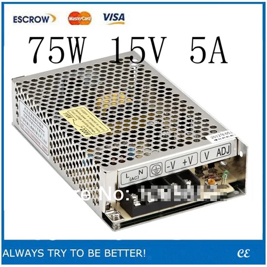

Спаял мультивибратор(схема в ltspice во вложении, детали взяты с похожими номиналами) питаю вот от такой штуки
На голодном акуме напряжение проседает до нуля, на заряженном хотя бы на половину такого нет, менять питалово или можно полечить? на выходе видны 3 электролита по 1000uF и мелкий дроссель. Пока думаю довесить кондеров или прикрутить дроссель
Alex_Soroka
вы посмотрите что там внутри  :hello:
китайцы пишут 100Вт а там обычно еле еле 50...
И дорожки слабые.
Но самое главное - защита.
Если она просто по превышению тока вырубает БП, то вам такое не годится!
Защита должна ограничивать ток, т.е. если блок питания грузим лампой до его номинала тока - то он должен кряхтеть но давать ток! При превышении нагрузки (увеличиваем количество ламп) он должет ТУПО отдавать тот ток который написан на нем, тот ток окторый он может отдать. CC режим так сказать.
Если БП вместо этого тупо "выключается", то это значит что там cut-off защита и для целей импульсного заряда такой БП не годится. Сколько окнденсаторов в него не ставь.
