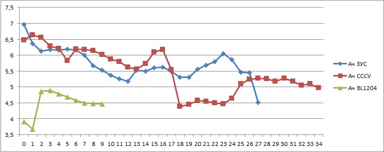

Что могу сказать по этому поводу..  как говорят - "чем дальше в лес"..    Давайте заглянем в историю проведения разных тестов ..  https://electrotransport.ru/index.php?topic=44948.0#topmsg  https://electrotransport.ru/index.php?topic=35665.0
Владимир, вопрос - почему при тестах новых  или еще свежих АКБ от цикла к циклу падает емкость?
  Какова была причина падения емкости?  Надо заметить, температура стабильна = +25,  а падение емкости неравномерное, то больше, то меньше почему? Причем практически у всех ЗУ, которые заряжают по CC-CV до 14,4В..   Почему сразу же, при заряде до 16В екость резко возрастает?..  сначала графики
