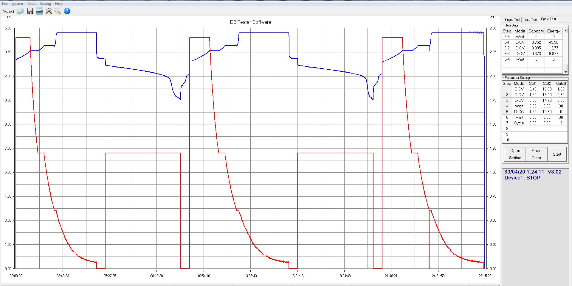

Vova_n
#2634
И так данные по тесту.
В тест был отправлен б.у. акб который показал 100% ёмкости после восстановления данные вот тут https://electrotransport.ru/index.php?msg=1795214 подопытный №2.
Далее акб был отнесён в гараж на хранение. Намедни взял его для подзарядки домой и спонтанно запустил в тест, что из этого вышло смотрим.
Первые циклы до 12в, заряд 14,4в - ёмкость 3,858Ач, второй 4,021Ач, третий 4,118Ач, то есть на границе 12в уже не видим былых 7,109Aч.
Далее циклы до 10,5в, заряд до 14,7в
Видим по графику резкий завал, что говорит что одна из банок резко потеряла ёмкость, то есть за время хранения более 1 месяца она само разрядилась более чем на 50%.
Первый разряд до 12в, ёмкость 5,254Ач, второй 5,264Ач, третий разряд делать не стал, что бы не уронить банку совсем и провести тест заряда по методичке https://electrotransport.ru/index.php?msg=1733934
На третьем цикле акб был заряжен до 14,7в, сейчас поставлен на принудительный дозаряд 15,8в ток 0,25ампера, буду ждать пока не вольётся недостающие 7Ач. Если понадобится до заряд будет много этапным. Далее ктц до 10,5в опять полный заряд 120% от номинала и оставлю акб в покое на 20 дней, после контрольный разряд.

Vova_n
#2636
Продолжение истории акб https://electrotransport.ru/index.php?msg=1853617
На пороге 15,8в акб снизил ток ниже предела 0,05а и заряд завершился, после был поставлен на до заряд 16в ограничение 0,25а, всего заряд продлился более двух суток.
Ток с минимума пошёл вверх и спустя ещё 3ч я прервал заряд и отправил акб в ктц до 10,5в током 0,1С результат ниже.
Итог ещё печальнее чем я рассчитывал, тест продолжать смысл нет - труп о везде труп.

Если над аккумулятором происходит такой процесс, как в этом посте:
https://electrotransport.ru/index.php?msg=1731598
ЦитироватьЗаряжал аккумулятор однотактным прямоходовым преобразователем до напряжения 2,75В в импульсе, по мультиметру до 2,43В.
Форма тока (трапеция) была порядка +200А (порядка 0,5С) в импульсе длительностью 8 микросекунд, и -110А в паузе длительностью 12 микросекунд, по стрелочному амперметру средний ток был порядка 25А, точно не помню.
по мотивам такого процесса:
https://electrotransport.ru/index.php?msg=1322709
https://electrotransport.ru/images/4/178ab0l_thumb.jpeg
можно сказать "микроциклирование" в процессе заряда, помогает ли это ОАМ?
В процессе такого "микроциклирования" какие пластины/намазки больше "дышат", минусовые или плюсовые?
И возможный вред от такого способа?
