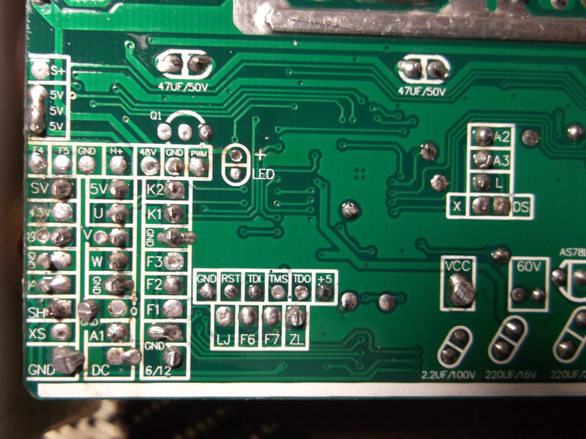

Всем привет.  Мужики,  подскажите где в этом контролере может быть рекуперация? Методом тыка не нашел, но возможно из-за того что мотор без датчиков. Это у меня первый движок такой без
холовый попался, если у кого такой есть подскажите на нем рекуперация работает?

X на GND пробовали замыкать?

Я почти все пробовал. Все что мне надо  я нашел, кроме рекупа, хотя я точно знаю что он здесь есть. Единственное  что смущает так незнание того поддерживает ли сам движок эту функцию или нет. Другого движка  с холлами пока нет, вот  и сижу в неведении.

Холлы тут вообще не при чем, любой мотор с постоянными магнитами по определению может быть генератором.
Цитата: Aleksandr SF777 от 14 Дек. 2018 в 19:04Я почти все пробовал.
А как пробовали? Рекуперация становится заметной только с определенных оборотов, далеко не все контроллеры умеют тормозить до нуля...

[user]Aleksandr SF777[/user], холлы бывает нужны для рекуперации, (у коллеги [user]GANY[/user]даже наоборот без холлов тормозило сильнее чем с холлами-  бывает и такой казус) зависит от галочки при прошивке китайцами, так же  влияет всеядность контроллера по напряжениям на 48 не тормозит, на 36 всё ОК и в этом тоже постарались при прошивке установив галочку на 36v, а на 48, 60 и т.д. нет.
   Меня иногда просят сделать всеядность контроллера, чтобы рекуперировал на любом (разумном) напряжении.

Ну надеюсь вы правильно пробовали, т.е. замкнуть ныжный контакт ведь недостаточно, т.е. замыкая контакт мы активируем функцию рекупуперации. А включается она непосредственно ручкой тормоза на которую контакты для отключения газа выведены вот они и включают рекуперацию если она есть. Ну и конечно мотор должен быть ДД, контроллеру конечно пофиг, но физически редукторник не сможет использовать рекуперацию.

Цитата: Aleksandr SF777 от 14 Дек. 2018 в 19:04Я почти все пробовал. Все что мне надо  я нашел, кроме рекупа, хотя я точно знаю что он здесь есть. Единственное  что смущает так незнание того поддерживает ли сам движок эту функцию или нет. Другого движка  с холлами пока нет, вот  и сижу в неведении.
Если движок прямого привода - то поддерживает. При замыкании X на GND рекуперация должна включаться на постоянной основе, как будто бы зажата ручка тормоза. Но например в моём контроллере нет дотормаживания, поэтому ниже 10км/ч рекуперация вообще никакого усилия не создаёт на колесо. Так же контроллер следит за напряжением на батарее, и если оно ниже или выше определённого порога - то рекуперация так же не будет работать. У меня контроллер был рассчитан под батарею 13S, а я использовал 12S, из-за этого рекуперация начинала работать только когда батарейка была прилично посажена. Переделал под 12S и теперь рекуп работает почти сразу, как батарейка чутка подсядет.
Если есть возможность, то замыкайте DS и X и езжайте кататься. И там уже понятно будет - работает или нет.

Ух как много сразу написали. Рекуперация нужна мне именно как тормоз. Антон, ты не прав. В зимнее время торможу в основном именно мотором на том веле что в аватарке у меня и это спасает меня от заносов и падения, так как приходится спускаться каждый день  с полтора километровой горки. И это уже проверено не одним годом езды зимой.  Но то летний вел на 16 колесах. Сейчас собрал именно для зимы вел на 26 колесах.  Колодки если мокрые стираются моментально, а зимой они постоянно мокрые, так что эл. тормоз мне нужен.
При замыкании Х на Gnd мотор просто отключается, но не блокируется, больше  похоже на какую то противоугонку.  Круиз здесь Q и Gnd.

Противоугонка "А3", однажды на одном тестируемом мной контроллере выполняла сразу 2 функции: сначала рекуперация до 7 кмч, затем блокировка колеса - это был отличный функционал, но на блокировке шёл юз на грунтовке, скорость небольшая - поэтому юз не так страшен падением.
