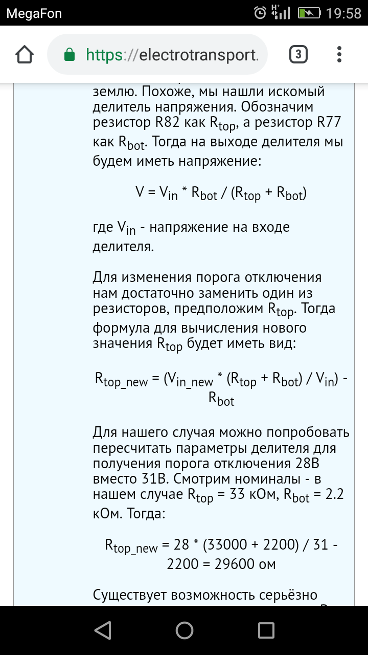

Опять 25 :bn: разобрал вчера контроллер.Напомню-он приехал с курком и экраном,но на экране постояно низкий заряд,мк крутит но слабо.видимо он на 48в а батка у меня на 36в.Ктонить перепаивал резистор и/или еще чтото надо заменить для понижения напряжения? :facepalm:
DarkByte
Цитата: Сергей072 от 01 Нояб. 2018 в 09:17Опять 25  разобрал вчера контроллер.Напомню-он приехал с курком и экраном,но на экране постояно низкий заряд,мк крутит но слабо.видимо он на 48в а батка у меня на 36в.Ктонить перепаивал резистор и/или еще чтото надо заменить для понижения напряжения?
У меня другой контроллер и другой дисплей, поэтому не факт что то что я скажу, будет вам полезно. Но в моём случае контроллер и дисплей независимо друг от друга измеряют напряжение батареи и имеют раздельные настройки под напряжение батареи.
В контроллере есть перемычка 60V, если посмотреть на дорожки, то она включает дополнительное сопротивление в цепь делителя напряжения, которое замеряет проц. От этого напряжения зависят уровни, при которых контроллер будет включать\выключать рекуперацию и какое напряжения зарядки АКБ будет использовать контроллер при рекуперации. Так же после определённого уровня контроллер сбросит тягу и выдаст сигнал дисплею показать иконку разряженной батареи. Свои опыты с этой настройкой я описал тут. Сначала мне требовалось повысить напряжение рекуперации, т.к. использовал батарею 16S, а контроллер ожидал 13S, а потом тем же способом понизил напряжение до уровня сборки 12S.
С дисплеем всё чуть проще, там в настройках выбирается уровень 24/36/48 и в зависимости от этого отображается уровень зарядки батарейки. Есть ли подобная настройка в вашем курке - я не подскажу.
Сергей072
Ясно.гдето писали про замену резистора,вот я и думаю может подстроечный резистор подпаять и поколдавать?!(немного очкуюсь) :ah: может это который большой в углу?!,на счет дисплея-вроде на моем нет настроек(а может и есть),знаю что есть переключение скоростей,включение фонарика и переключение режимов(одометр,вольтаж,время и пр.)
DarkByte
Цитата: Сергей072 от 01 Нояб. 2018 в 10:04Ясно.гдето писали про замену резистора,вот я и думаю может подстроечный резистор подпаять и поколдавать?!(немного очкуюсь)  может это который большой в углу?!
Большой в углу трогать не нужно, это скорее всего гасящий резистор в цепи питания контроллера. Если вместо него поставить подстроечный резистор, то он с большой вероятностью сгорит, так как не рассчитан на такую мощность. И похоже что после этого резистора ещё стоит понижающий dc-dc, поэтому смысла изменять номинал того резистора нет.
Нужный резистор находится рядом с отверстиями, у которых написано 60V. Справа от надписи виднеется большой SMD резистор, нужно отследить по дорожкам путь от него до процессора, нарисовав схему с номиналами сопротивлений, некоторые из которых будут подключенные к VCC, некоторые к GND. И после этого понятно будет, вместо какого сопротивления нужно подпаивать подстроечный.
Просто тыкать наобум опасно, так как подав на вход процессора больше напряжения, чем нужно, вход просто сгорит и почти наверняка после этого контроллер вообще откажется работать, считая что батарейка не подключена.

crond
Тема ушла к обсуждению резисторов и проводов, не ленитесь искать соответствующие темы.
В теме про контроллеры напишу какой резистор подпаять чтобы была правильная детекция вместо 48v  на 36v.
