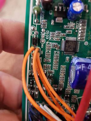

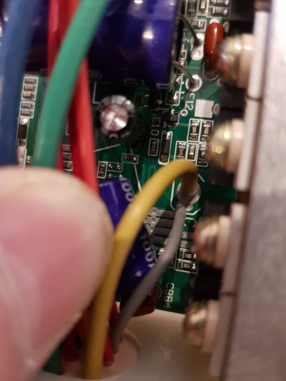

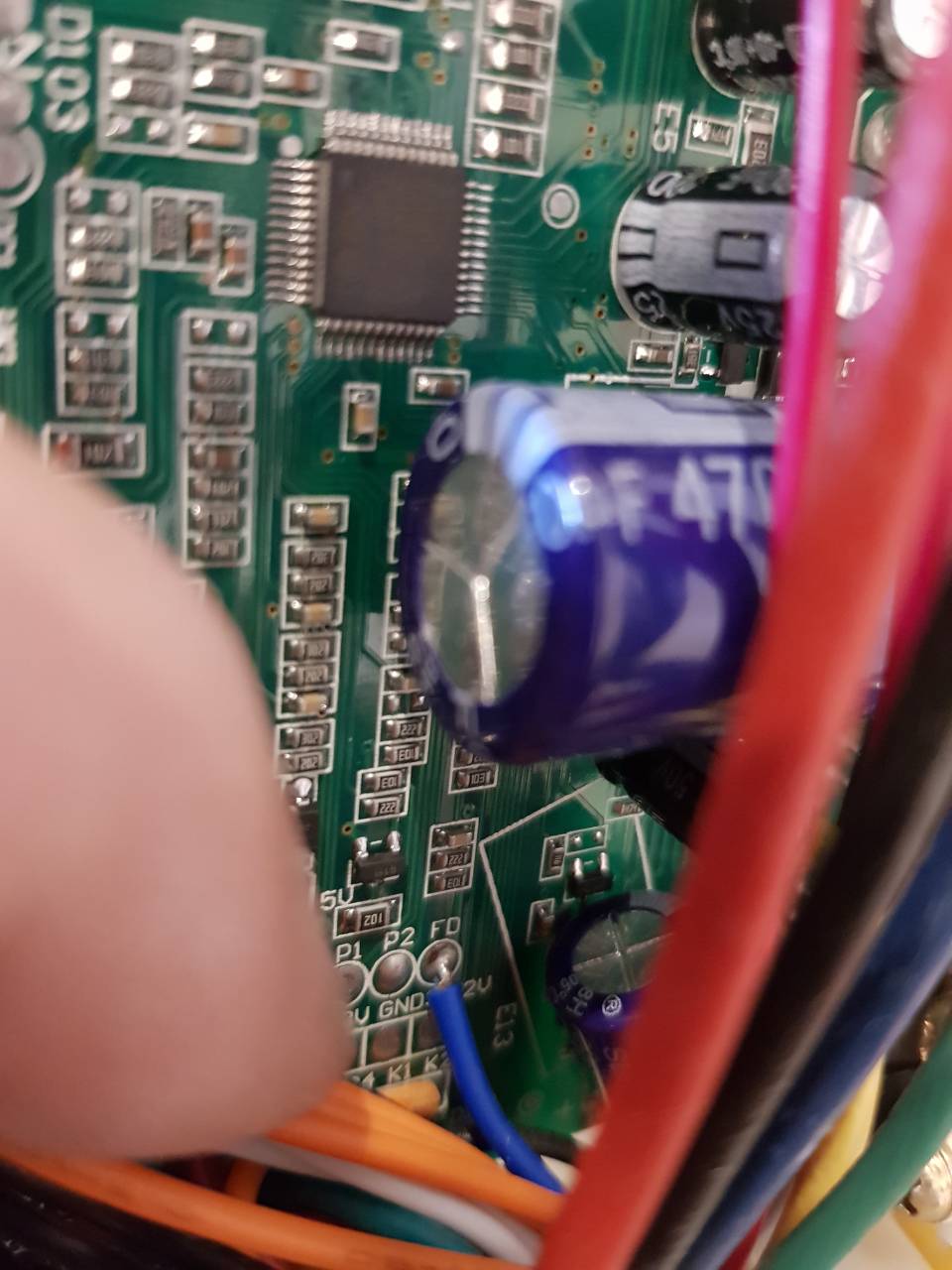

Timmy1
Друзья! При замене контроллера запутался с родной дешевой сигналкой. Она там с блокировкой колеса (Ситикоко 60 В). Там всего-то кроме питания (красного и черного проводов), всего три провода идущих в контроллер : СЕРЫЙ (на нем постоянный минус 60v) - соединен был с фазой желтого цвета, ОРАНЖЕВЫЙ (на нем также постоянный минус 60v) - приходил на контакт UK1 в контроллере, СИНИЙ (на нем вообще ничего нет - видимо сигнальный) - был на контакте FD контроллер. Что это за контакты FD и UK1? Мне важно это узнать, чтобы понять куда их посадить в новом контроллере (в нем этих обозначений нет). Спасибо
crond
Timmy1
Цитата: crond от 13 Нояб. 2018 в 14:56
vk1
Понял. Ошибся. А vk1 - это что за контакт? Судя по цвету должен быть какой-то плюс, но у меня на сигналке этот контакт минусовой!

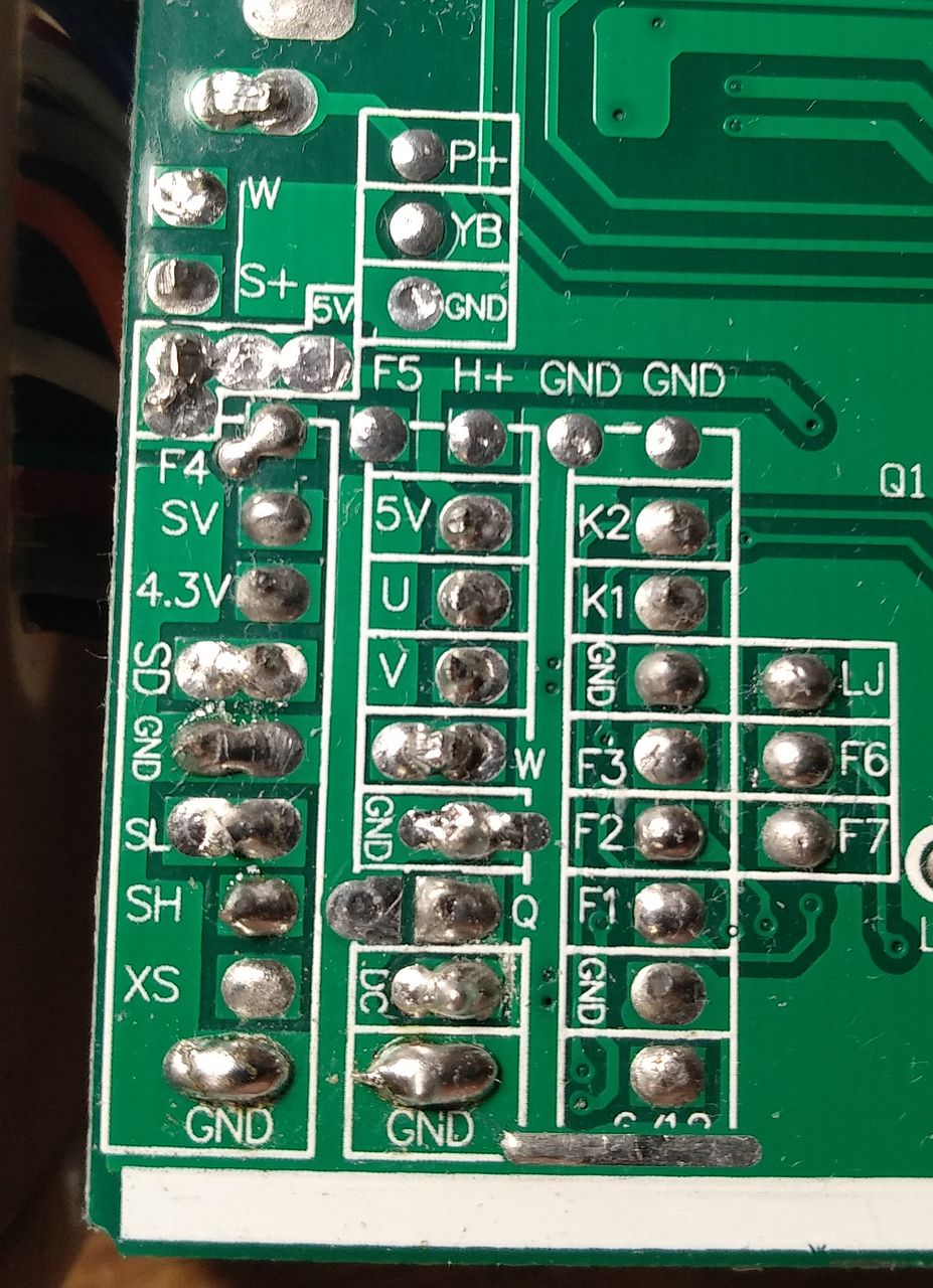

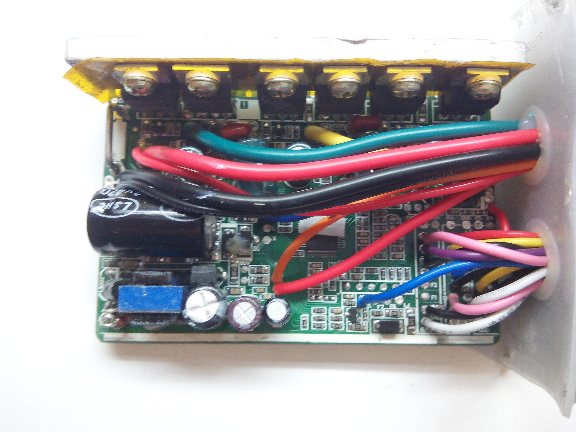

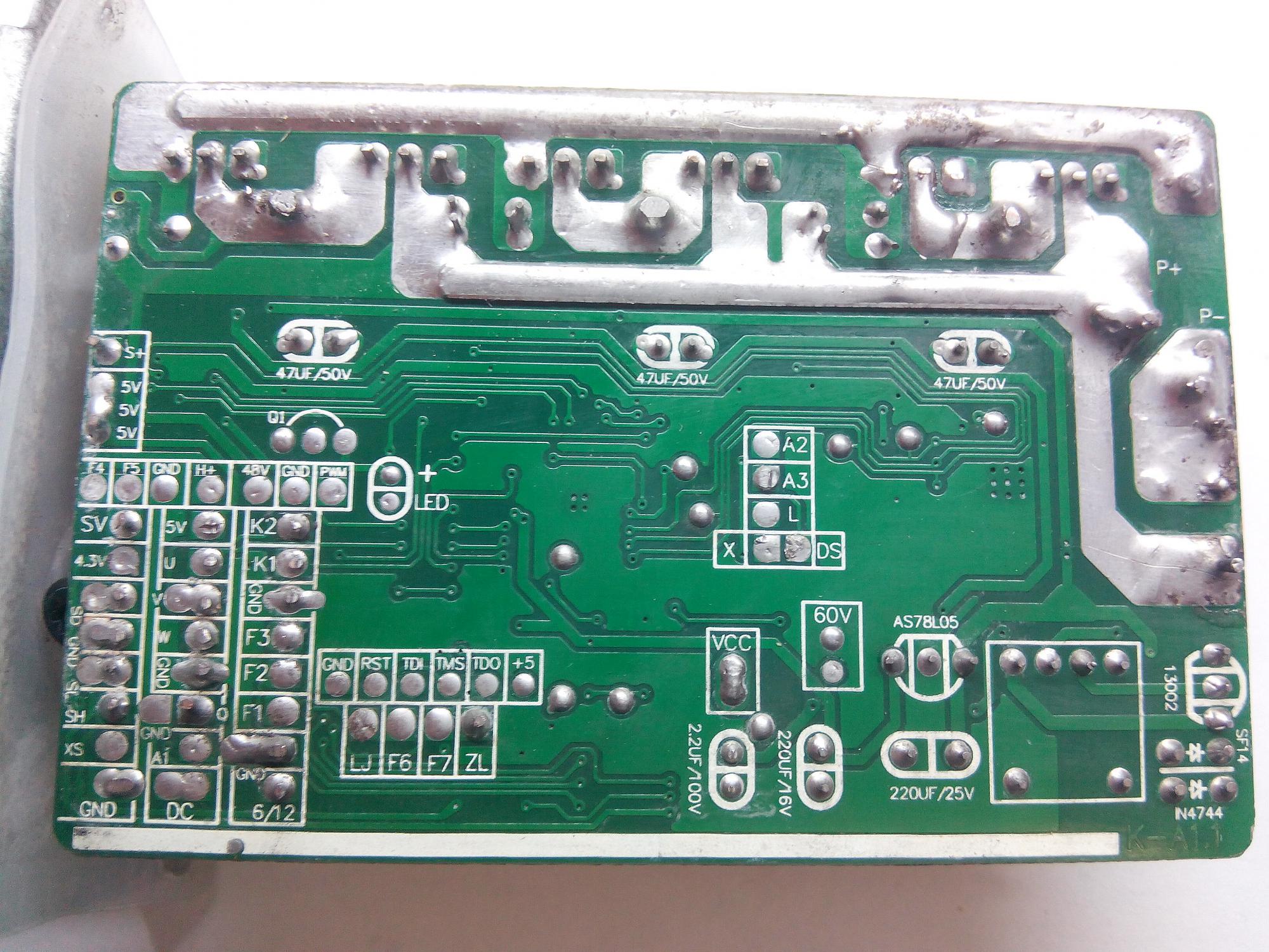

Nikko-kun
Подскажите пожалуйста, может кто-то сталкивался с таким контроллером, нужен совет как подключить тормозные жабки для получения рекуперации, а не просто отключения моторов.
Провел распиновку, вышло так
SV - питание на ручку газа
SD - выход ручки газа
SH - тормоз высокого уровня
SL - тормоз низкого уровня
U V W - датчики холла
Q - круиз контроль
K2 - скорость 2
K1 - скорость 1
ZL - ассистент
6/12 - обучение
А3 - выход то ли на спидометр/то ли ещё что-то
Вот не задействованы остались
XS , A1 , F1 , F2 , F3 , F6 , F7 , Lj , A2 , L , X , DS.
Который может отвечать за рекуперацию?
Сергей072
похож на мой,но на нем есть надпись Е-Авs,китаезы прислали чуть другой чем на фото в описании и на выходах фишек есть две запаралеленые фишки,вот при их замыкании идет рекуп.,но только на средних и больших скоростях.
Сергей072
Черный и белый(две фишки запаралелены)Gnd  иSl вроде.вот если увидишь на фотке
