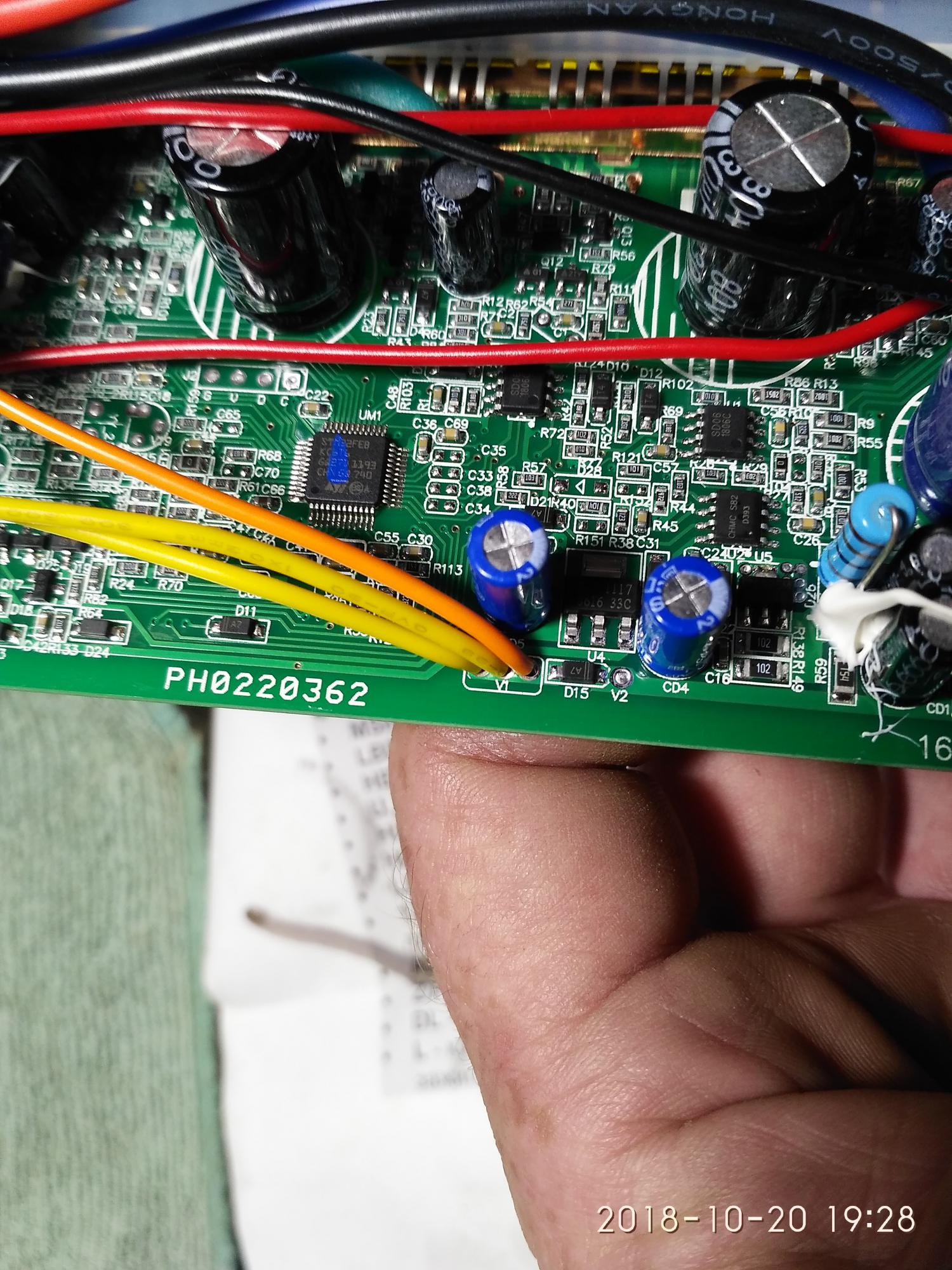

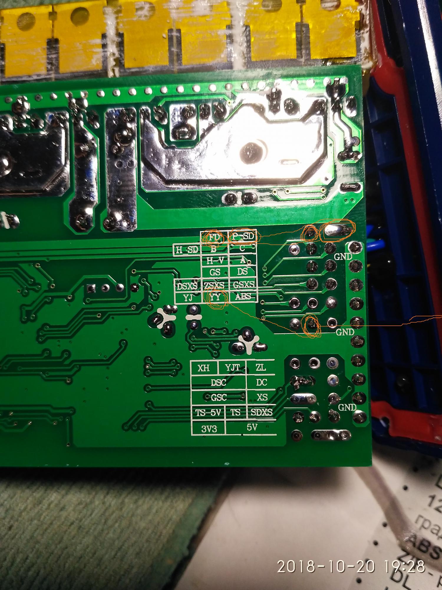

Цитата: crond от 28 Окт. 2018 в 10:27
[user]Игорь1010[/user], жёлтые прозвоните с оранжевым они похоже (жёлтого цвета слишком много - можно ошибиться) для включения габарита и других потребителей, оранжевый идёт на ключ зажигания с плюса аккумулятора.
Четырёхконтактный очень часто предназначен для противоугонки, для неё нужно всегда напряжение батареи, сигнал блокировки мотора и один вывод прямо с фазы которая ближе к отверстиям для выхода проводки.
Разобрался но не совсем Желтые с перемычкой на которых 66 при зажигании по моему тормоз высокий. У всех на HI BRAKE присутствует бортовое напряжение, у меня от них подгорают концевики на тормозных ручках ? Два синих с черными тормоз низкий (при замыкании отключают мотор) А 4 пиновый скорей всего идет на панель приборов( но пока не разобрался куда и чего подключать )
crond
    Вы бы прозвонили куда параллелятся от оранжевого те два жёлтых, я-то тут замерить не могу и фотки недостоверно сделаны. Ещё попробуйте прозвонить один провод от фазы тот, что напрямую приходит на 4 пиновый разъём.
       А так, да, я могу тоже сказать:
Цитата: Игорь1010 от 30 Окт. 2018 в 09:32скорей всего идет на панель
- о! да! в панели можно поставить вольтметр-спидометр, противоугонку или что-то ещё... несусветное!
     Но если у вас работают нужные вам функции, то и не надо трогать ибо "работает - не лезь".

Игорь1010
       А так, да, я могу тоже сказать:  - о! да! в панели можно поставить вольтметр-спидометр, противоугонку или что-то ещё... несусветное!
Из фото распиновки видно что желтые и оранжевый идущие на V1 один на зажигание второй на 2 пиновый разьем желтый с черным 3 на 4 пиновый разьем. Там же в  фото распиновки и фото тыльной стороны платы я отметил три пина идущие на 4 пиновый разьем а четвертый как я писал выше идет на V1 туда же куда идут провода от зажигания и от высокого тормоза. Нету там провода идущего от фазы двигателя

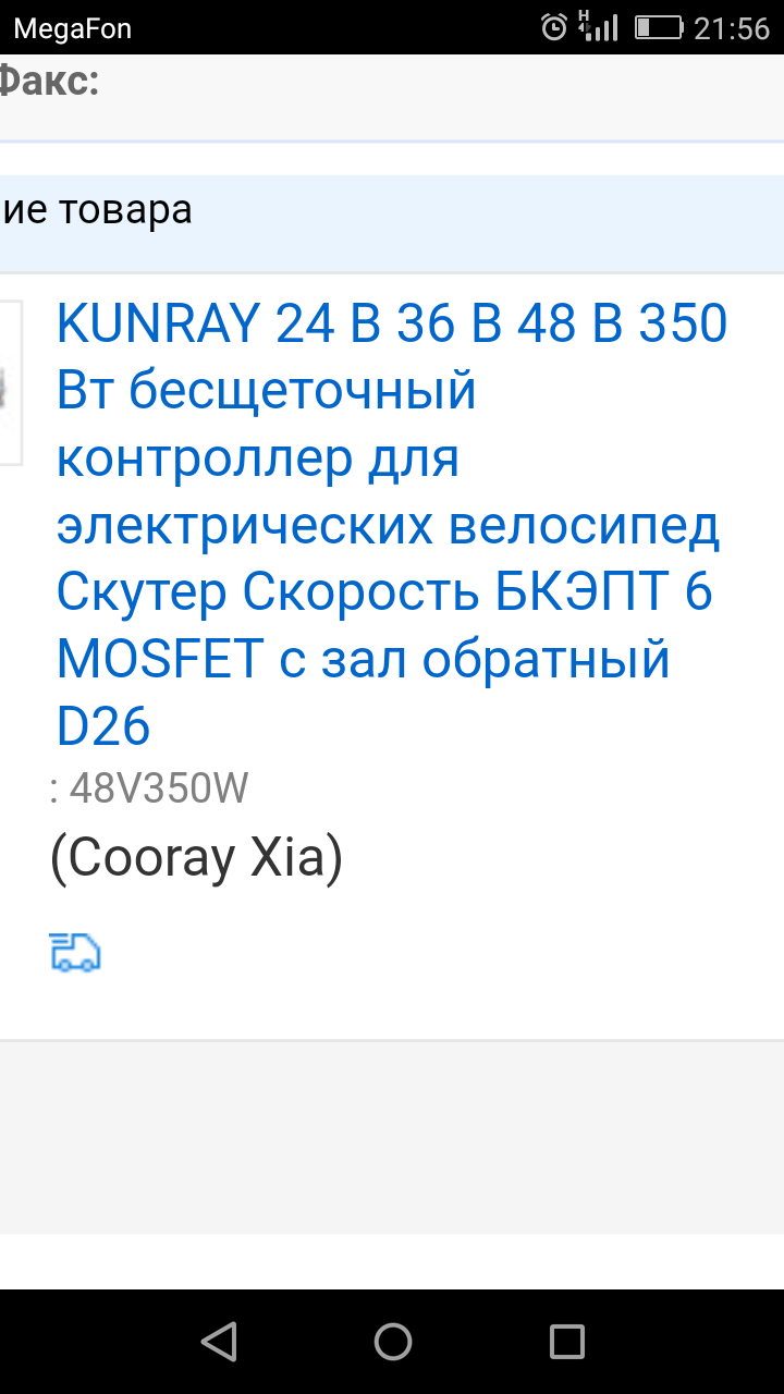

Уважаемый Mit,реально подключить *самодельный тормоз*,типа переменого резистора?рама и постройка-это времено.понимаю что с большими колесами от *школьника-комфортней*,чем на Куго s2.(отошел от темы),так вот почему то экран курка все время показывает низкий заряд акб(хотя по вольтажу на нем же 41.2 в,крутит на хх 36км/ч.на экране под нагрузкой иногда моргает *вилка*-типа зарядите,но по вольтам то 40.1,небось барахло привезли?!(заказывал комплектом)
Jeca
Цитата: Сергей072 от 30 Окт. 2018 в 18:49почему то экран курка все время показывает низкий заряд акб
Он на 48 в.
Цитата: Сергей072 от 30 Окт. 2018 в 18:49подключить *самодельный тормоз*,типа переменого резистора?
Зачем? Вторым курком тормозить.
Сергей072
 :facepalm: ой ой,на 48(такой маленький?!)хотя когда заказыва было написано 24/36/48.так у меня нет второго курка/ручки. :bn:
Добавлено 30 Окт. 2018 в 21:32
Так акб то на 36,эт контроллер на выкид? :bw:
Jeca
#750
Цитата: Сергей072 от 30 Окт. 2018 в 21:31на 48(такой маленький?!)хотя когда заказыва было написано 24/36/48.
И у меня написано, а в комментарии 48 указано.
Цитата: Сергей072 от 30 Окт. 2018 в 21:31нет второго курка/ручки.
Тогда сигнальный на плюс замыкайте, максимальное торможение будет.
Цитата: Сергей072 от 30 Окт. 2018 в 21:31контроллер на выкид
Акб поменять.
Сергей072
 :-( :ireful: :fool: эххх,ускоглазые...,так вроде авто определение напруги(типа)??,)(видимо другой придется заказывать :bw: а батарейку не желательно менять(в куге стоит такая аналогичная,если что на запас пойдет(короче дурдом),Сейчас покатался на этой самоделке-тянет уверено но слабо и напруга ниже 40.2в не падает, :sorry: (но ускоглазые мне рекомендовали имено этот курок с контроллером!)(наверно надо было уточнить напругу %-)
DarkByte
Цитата: Сергей072 от 30 Окт. 2018 в 22:46эххх,ускоглазые...,так вроде авто определение напруги(типа)??,)(видимо другой придется заказывать а батарейку не желательно менять(в куге стоит такая аналогичная,если что на запас пойдет(короче дурдом),Сейчас покатался на этой самоделке-тянет уверено но слабо и напруга ниже 40.2в не падает,  (но ускоглазые мне рекомендовали имено этот курок с контроллером!)(наверно надо было уточнить напругу

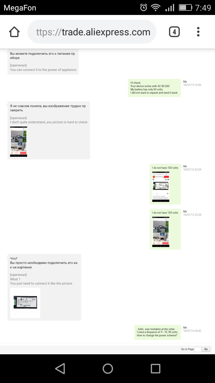

Попробуйте для начала китайцу написать вопрос, мол как переделать контроллер с 48 на 36В. Там разница между ними то в одном резисторе наверняка.
Jeca
Цитата: DarkByte от 30 Окт. 2018 в 23:18Там разница между ними то в одном резисторе наверняка.
Ага, делов то. Только обычно общаетесь с продавцом, который через посредников (сломанный телефон), задаст вопрос на завод.
А вы после туда полезите, который?
Добавлено 31 Окт. 2018 в 00:22
Цитата: Сергей072 от 30 Окт. 2018 в 22:46(но ускоглазые мне рекомендовали имено этот курок с контроллером!)
Вот за это нужно спросить, или почитать описание.
DarkByte
Цитата: Jeca от 31 Окт. 2018 в 00:19Ага, делов то. Только обычно общаетесь с продавцом, который через посредников (сломанный телефон), задаст вопрос на завод.
Ну вам ведь не в любви ему объясняться, можно уж как-нибудь найти взаимопонимание.
Мне как-то ответ в картинках пришёл, пусть на китайском, но со стрелочками.
Ну а на прикреплённой фотке и без китайца видно, как найти нужный резистор (надпись 60V).
