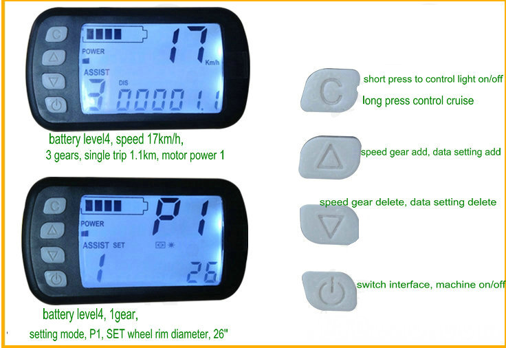

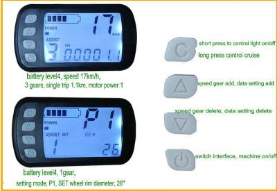

У меня такой же. Вот накидал, что умеет.
Рекуперация работает, но на малой скорости неэффективна. Поэтому объединил рекуперацию и мех. тормоз на одну ручку. Микрик в ручке дает сразу максимальную рекуперацию, если ее не хватает, дожимаем тормозные колодки. Но не проверял еще на дороге.
Монитор у меня только другой. На мониторе 4 кнопки, задается 5 уровней ограничения по скорости, нижний порог батарейки, удержанием кнопки включается круиз, в настройках монитора выставляется диаметр колеса (Р1, пришлось выставить больше чем 12", чтобы правильно показывал скорость) и Р2 (похоже на поправочный коэф для правильного подсчета одометра, подбирал на улице контрольными заездами).

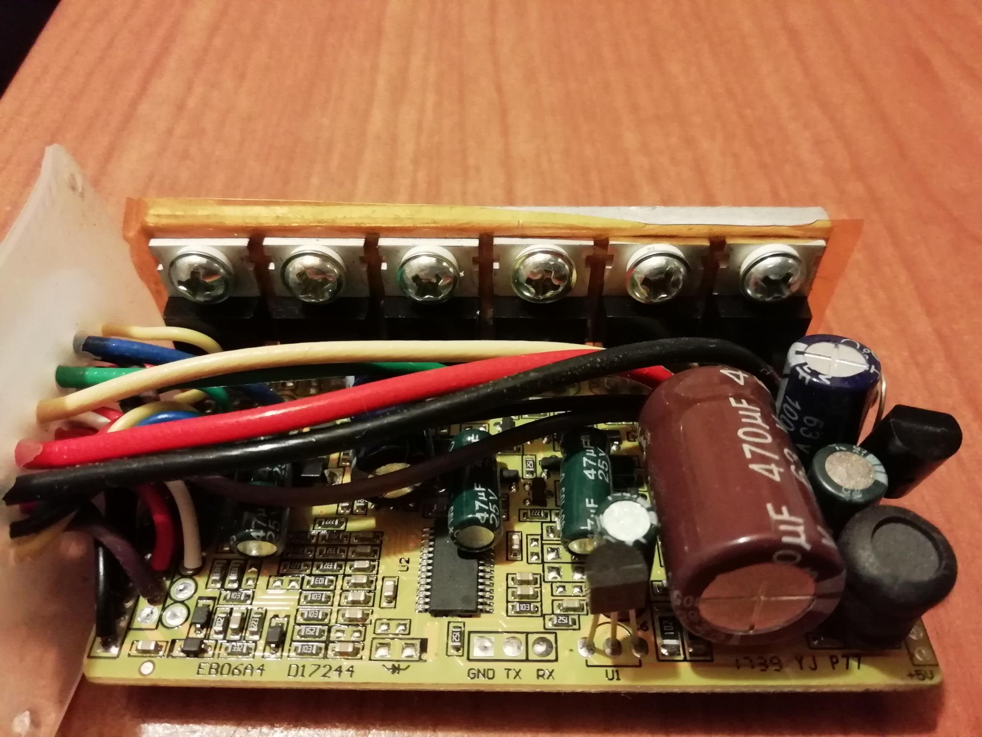

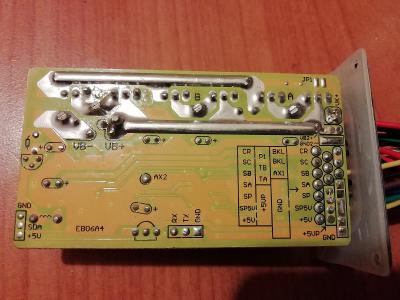

Antimig
Китайский контроллер
f-xc836 2fri-ab
[img2 thumb=
./images/4/1hm5bxh_thumb.jpeg]./images/4/1hm5bxh.jpeg[/img2]

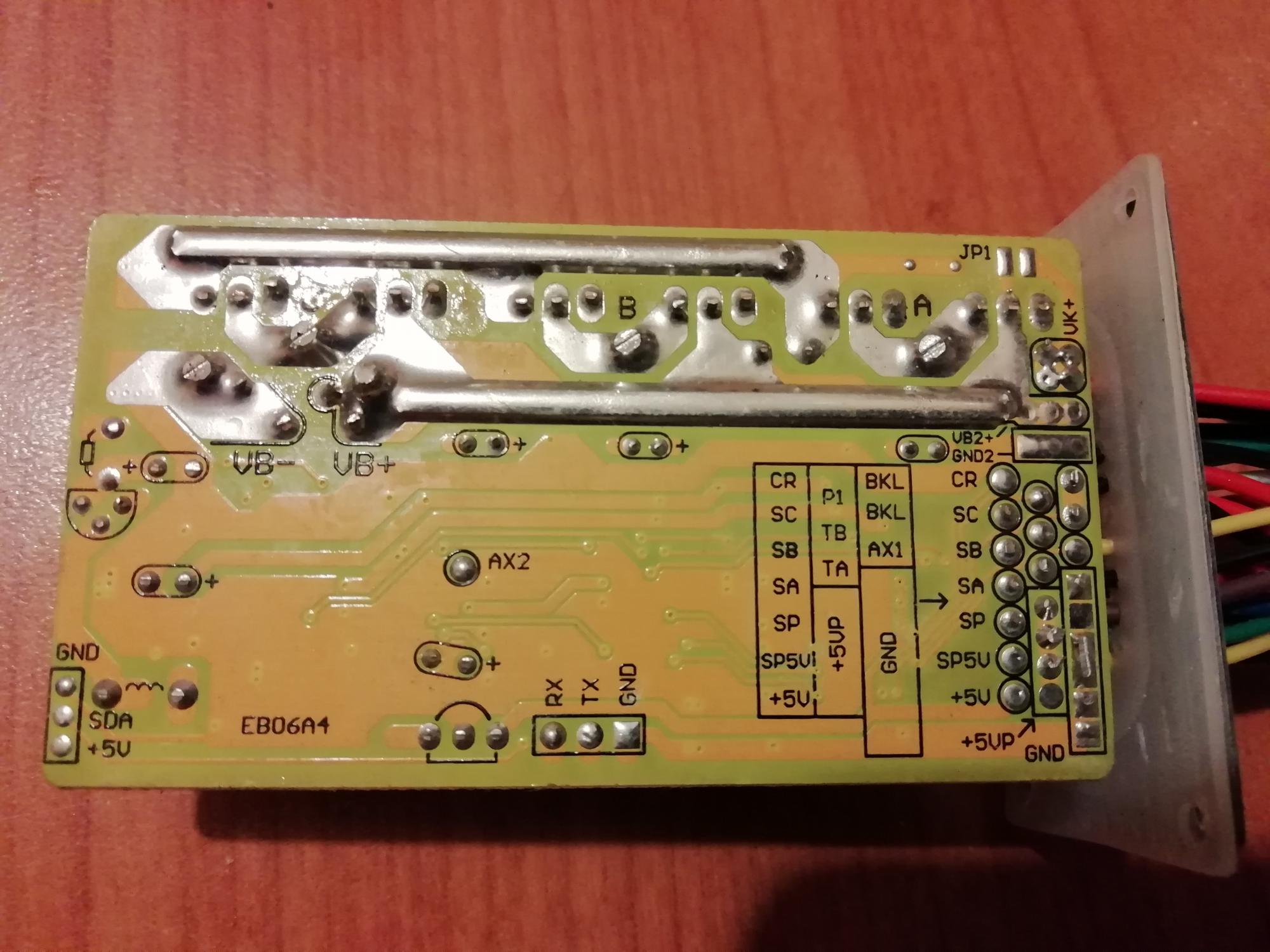

Прошу помочь с цоконевкой
Дать расшифровку подключения по контактам
crond
    Эх жаль, но похоже это не первый инфинеон (почти ни кем не виденный), дата на этикетке свежая, а по идее должно быть на 8-10 лет раньше.
  Круиз - это точка "CR"  при наборе нужной скорости и для её фиксации кратковременно замкнуть на"GND"

Fokan
[user]Jeca[/user], у меня эти контроллеры в самокате стоят дуалфантом (обартер)
Выше ссылку давал , у человека такой же контроллер и где он его покупал
RS New Vision
Катаю на xiaomi 365 pro
MoRoman
[user]Fokan[/user], вот тут https://electrotransport.ru/index.php?topic=49389.msg1452177#msg1452177 Володя писал
Цитата: volodiaa от 24 Сен. 2018 в 22:46управление газом у фантома идет по шине данных Rx и Tx
т.е. не нужно ничего дублировать, всё пойдёт по шине, это раз, другую ручку газа прикрутить без паяльника не получится - это два.
Antimig
Цитата: crond от 25 Сен. 2018 в 15:50Круиз - это точка "CR"  при наборе нужной скорости и для её фиксации кратковременно замкнуть на"GND"
Замнкнул на постонку, результат такой : 10 сек. в одном положении газ, включается круиз. Ручек тормоза пока нет, но любая "перегазовка", круиз отключается.
Кратковременно замкнуть, не пробовал пока, но проверю.
Вопрос : как 5v вывести, хочу фонарь запитать и usb под зарядку. Какие у вас мысли?
AX1 и AX2, что может быть?
Добавлено 25 Сен. 2018 в 20:41
RX и TX, что может быть?
SDA?

crond
Цитата: Antimig от 25 Сен. 2018 в 15:21xc836
Очень жаль что вас перебрасывают из темы в тему, но этот чип infineon и может вам повезёт и вы сможете запрограммировать блоки, которые разрешено перешивать при помощи специальной программы, для вашего и/или для первого я не видел такой, для 2-3-4 есть XPD, можно считать первоначальные настройки, но они не всегда соответствуют действительности, в особенности с "хучей" естественно "туевой" клонфинеонов версии№4.
Для вас небольшая подборка.
программирование инфинеонов ver. 4, 3 и 2 - замыкаем:
4 sda на rx
3 slk2 на tx
2 +5V и +5V
   Если что-то в этом понимаете - то попробуйте слить параметры доступные к изменению.
Цитата: Antimig от 25 Сен. 2018 в 20:38Замнкнул на постонку, результат такой : 10 сек. в одном положении газ, включается круиз. Ручек тормоза пока нет, но любая "перегазовка", круиз отключается.
10 сек запрограммировано и при перемычке на GND, кнопка должна работать когда вам понадобится круиз по достижению понравившейся скорости.

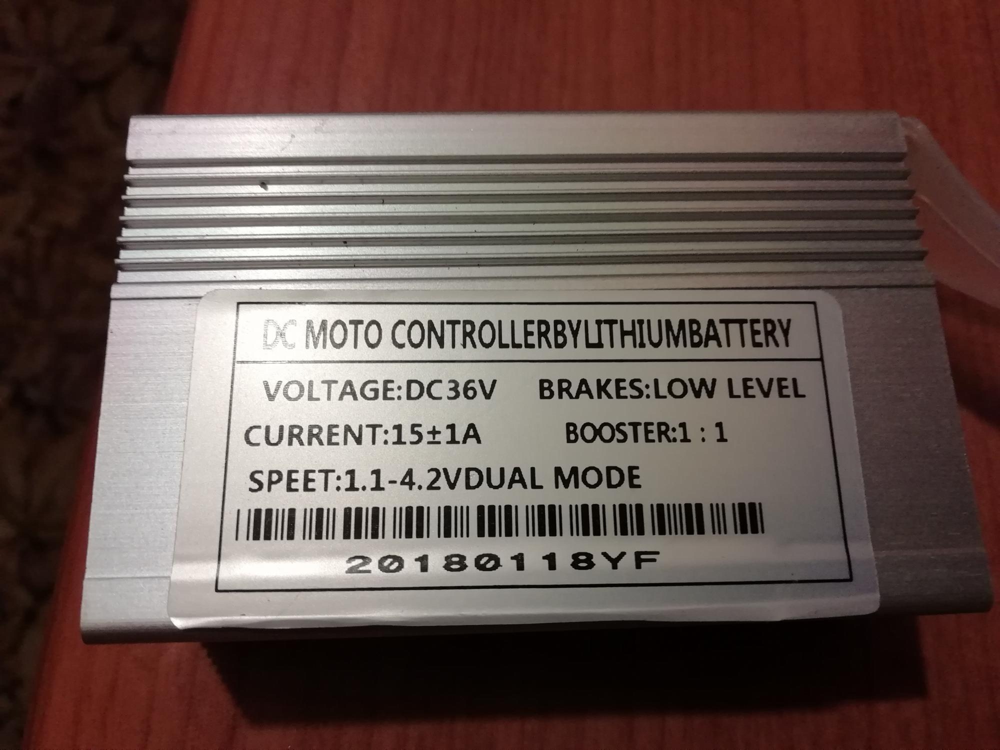

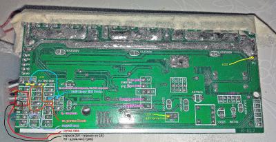

Antimig
Цитата: crond от 26 Сен. 2018 в 07:37Очень жаль что вас перебрасывают из темы в тему, но этот чип infineon и может вам повезёт и вы сможете запрограммировать
Пока с программированием успокоился. Из наблюдений. 15A контроллер, но.... Пришли новые аккумуляторы, и тут стал экспериментировать.
36v, 48v, 52v, 56v, 60v.  И что имеем... 15 A держит на всех напряжениях. Каждое напряжение проверял на ходу целый день. Больше 16,5А контроллер не подаёт, как на 36v, так и на 60v.
Я по логике думал что ток при повышении напряжения будет падать пропорционально, но нет...
Пожалуйста ответьте на вопрос, где и как посмотреть питание на "слабо точку" и на что посмотреть, чтобы не сжечь её.
По контроллеру скажу что даже на 60v сильно не греется. МК тоже, хотя 350w.
Добавлено 10 Окт. 2018 в 15:43
Как 15A контроллер может выдавать 900 ватт?  Шунта нет. Я его не нашёл. Что это за чудо такое?  50 км/ч. При весе меня 90 кг
crond
Anton_S
Цитата: Antimig от 10 Окт. 2018 в 15:40Как 15A контроллер может выдавать 900 ватт?
900/15=60 ....При 60 В на моторе и токе 15 А , как раз и  будет 900Вт
