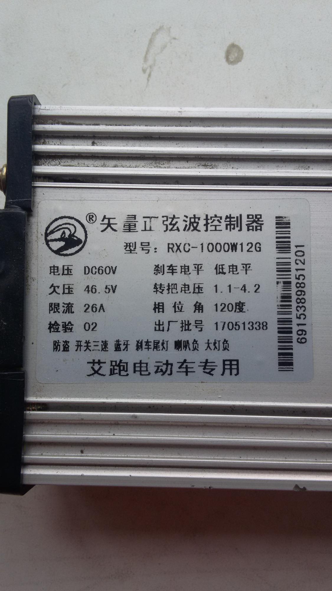

Цитата: Antimig от 10 Окт. 2018 в 17:47
Смотрите ниже фото контроллера... по параметрам 36v 15A
Добавлено 10 Окт. 2018 в 17:50
350 W
Читайте внимательнее - 60В  . каков вопрос такой и ответ . Спросили как может при 15А выдать 900 Вт , так и ответил ...
Причем тут ваш контроллер ..

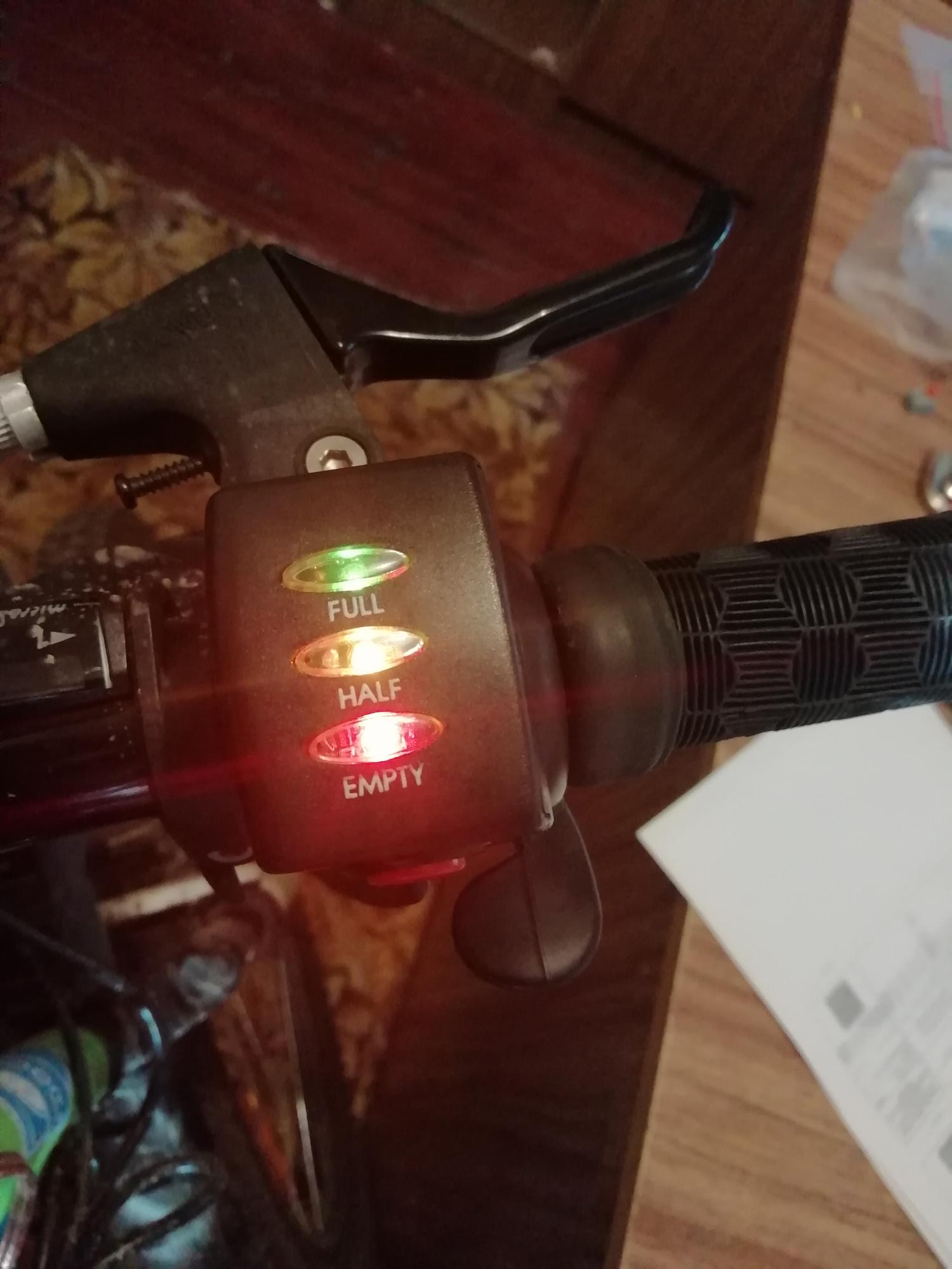

Панель могу какую нибудь воткнуть? Led или LCD...
Где покупал сказали что так как ручка газа с индикатором и 6-ти контактная, то это не возможно.
Действительно так?
Ведь есть PAS, круиз, тормозные ручки

Цитата: Vik3 от 09 Авг. 2018 в 09:26до этого у меня был 6-ти пиновый разъем к ручке газа
На него можно поставить KT-LED или KT-LCD?

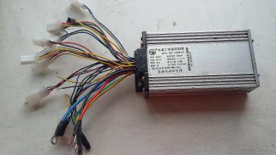

Цитата: Wega-nn от 07 Авг. 2018 в 12:51
Доброго времени суток.
Задумал собрать электовелосипед.
Весной приобрёл у одного из форумчан контроллер
как он сказал от citi coco.
обещал помочь с подключением, но до сих пор это только обещания.
может уважаемое сообщество поможет разобраться с назначением проводов?

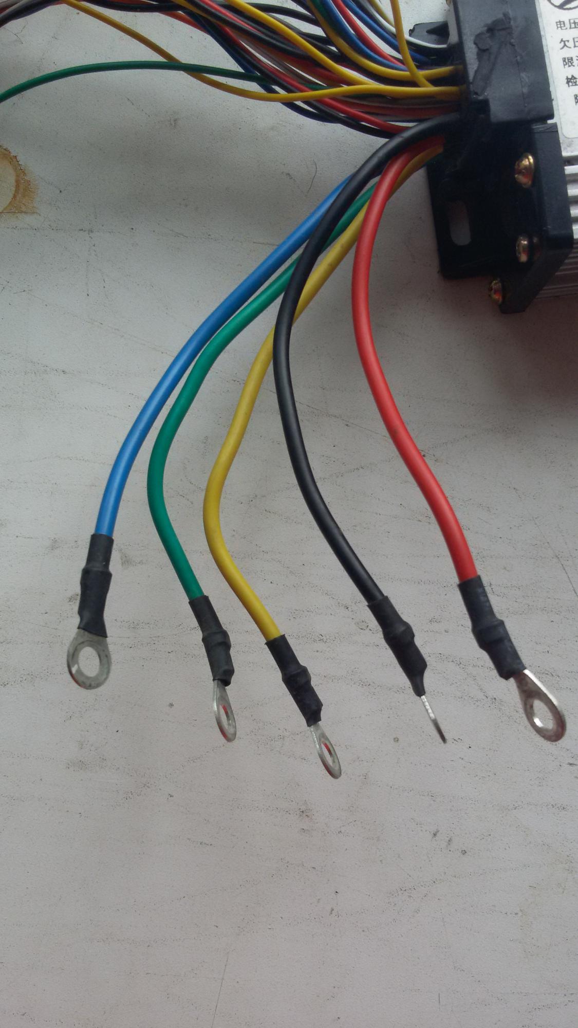

что мы имеем:
силовые провода
здесь вроде все понятно. красный/черный на батарею, остальные три на моторколесо.
далее
три пучка с разъёмами
далее
три пучка
с разъёмами
один
с разъёмом
один
с разъёмом
один (пасс?)
с разъёмом
два с разъёмом
один с разъёмом
и пара обрезанных

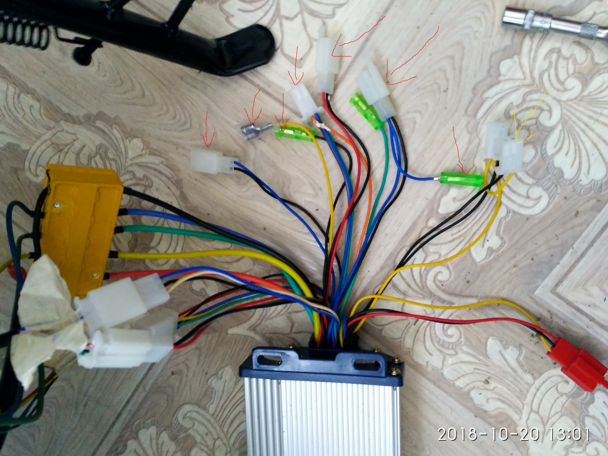

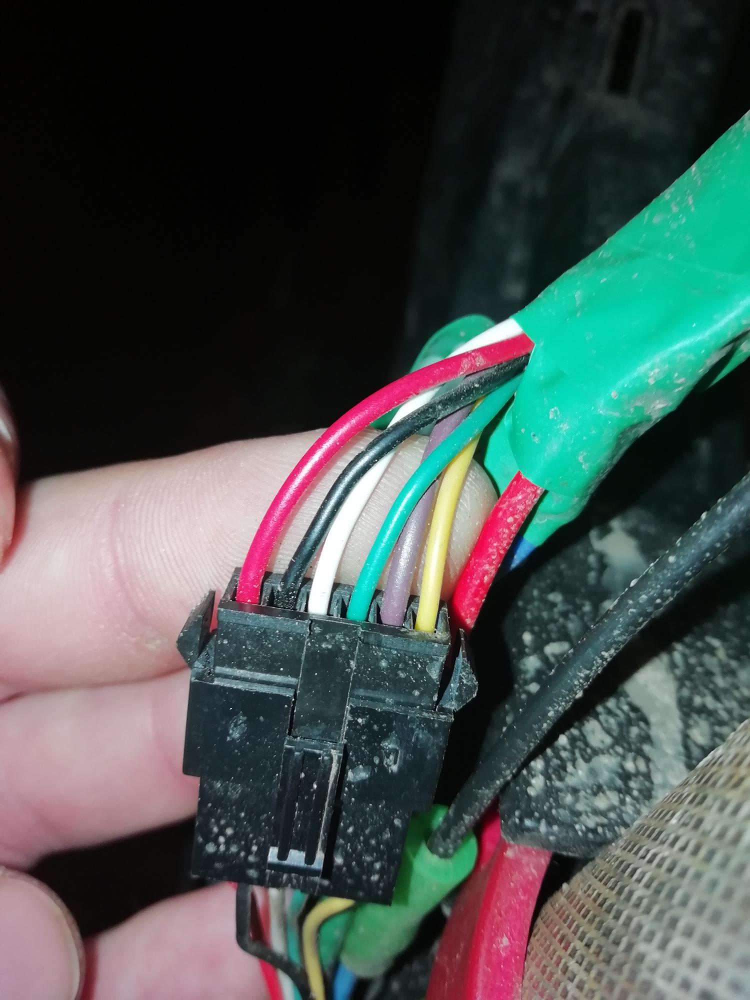

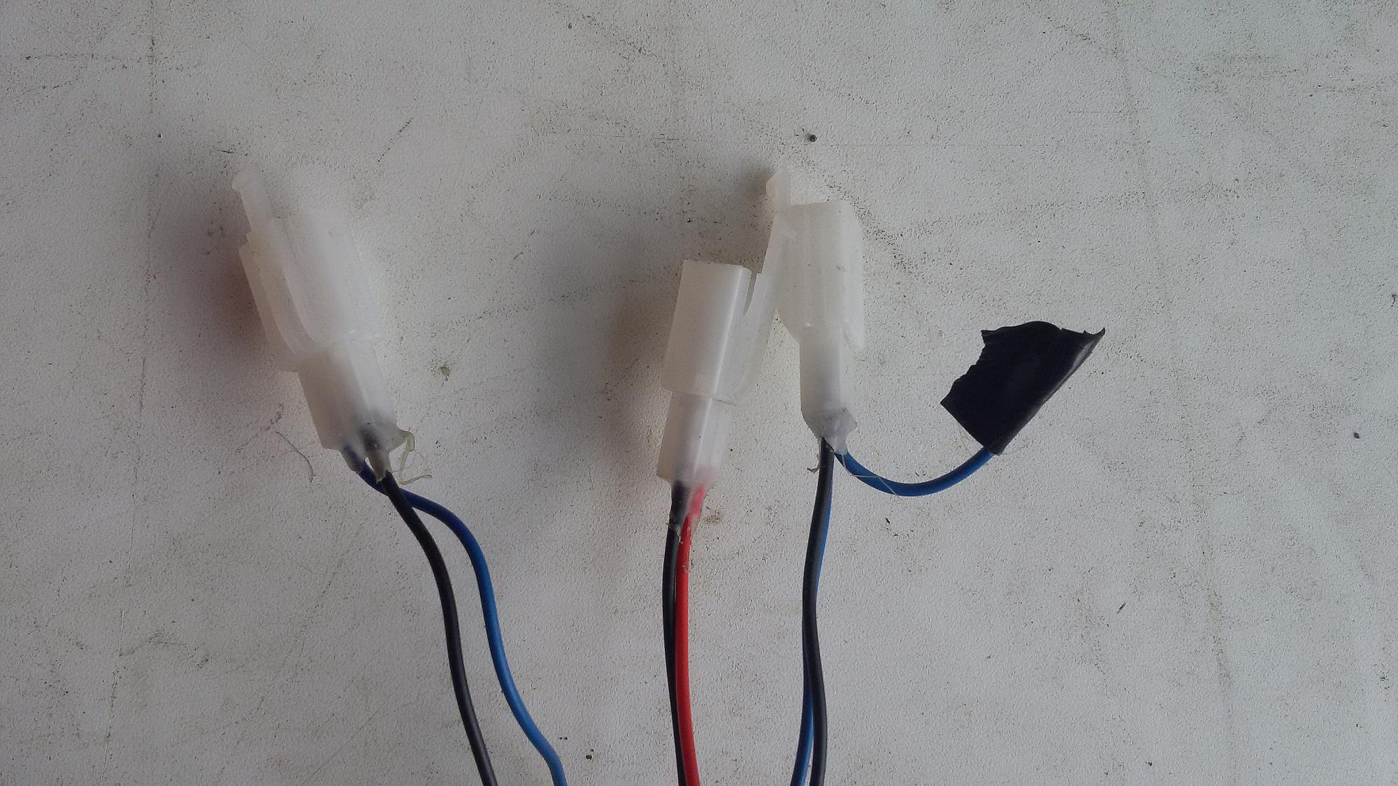

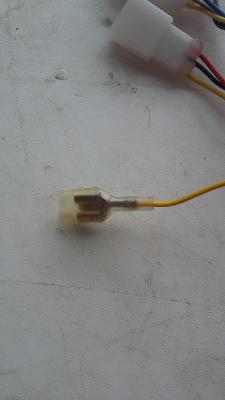

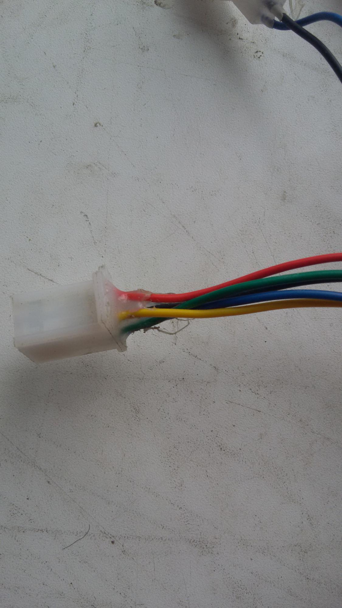

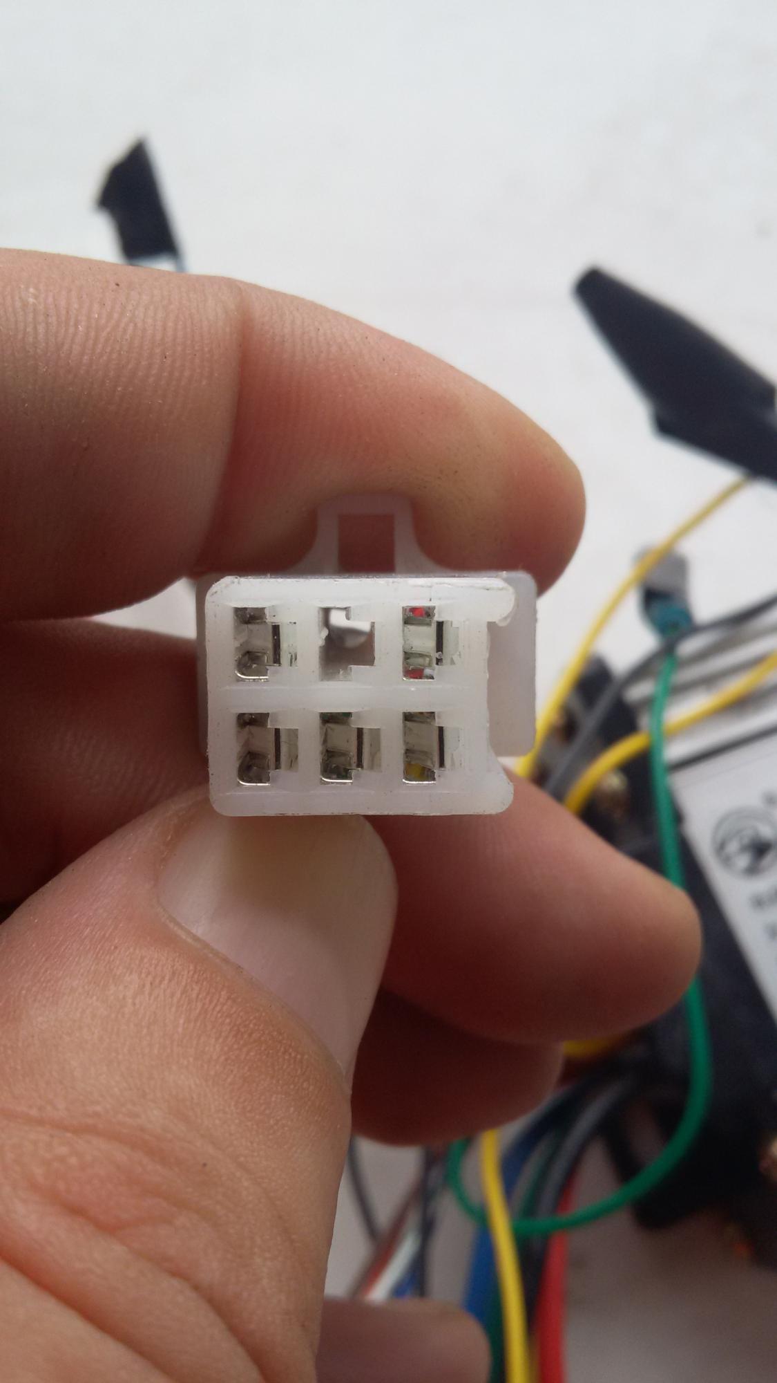

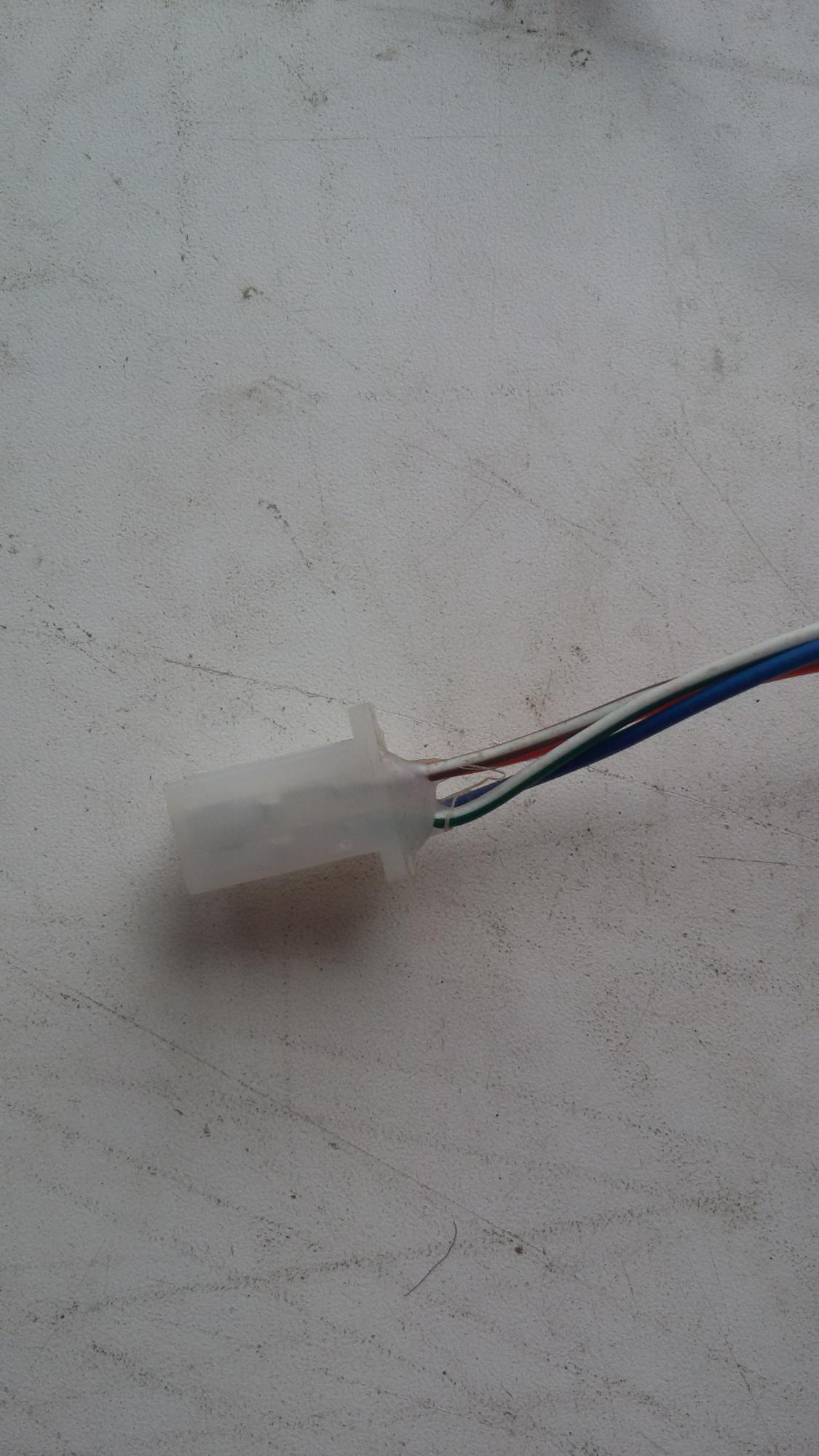

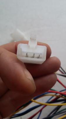

Добрый день не знаю разобрались или нет со своим контроллером но у меня примерно такой же. Фото возможно оно вам поможет но на нем нет холлов, это 6 пиновый разьем с 5 пинами он там один не с чем не перепутаете

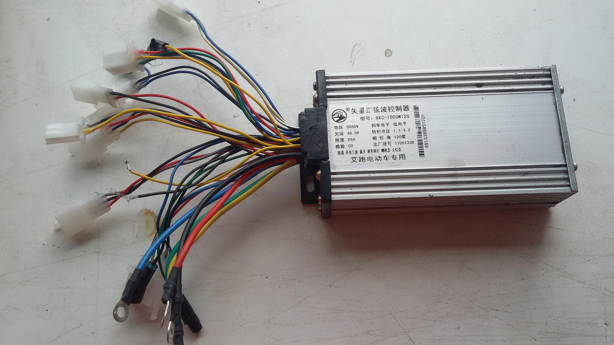

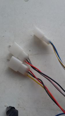

Игорь1010

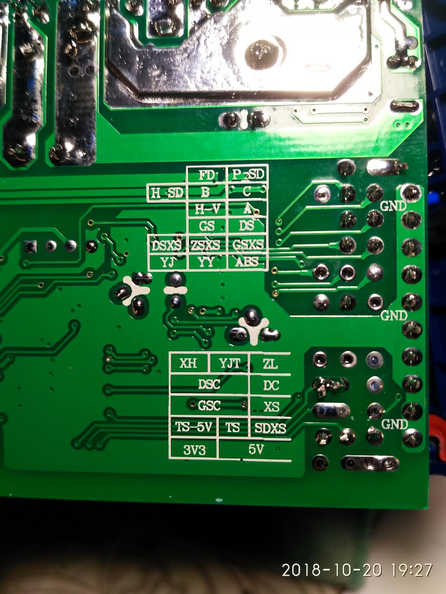

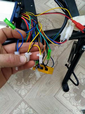

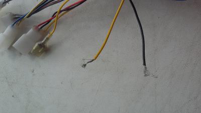

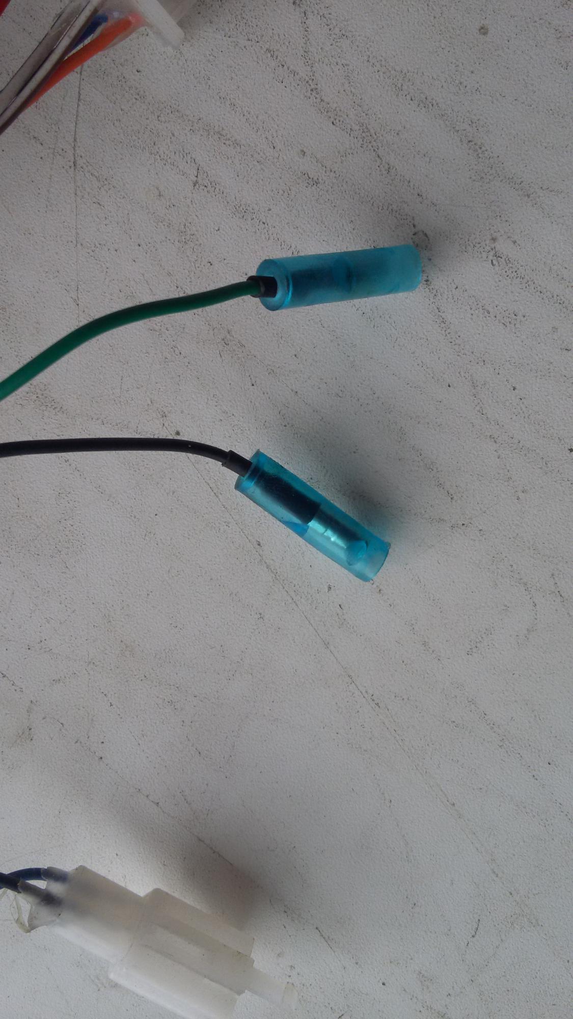

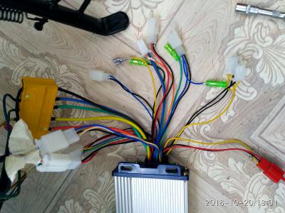

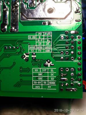

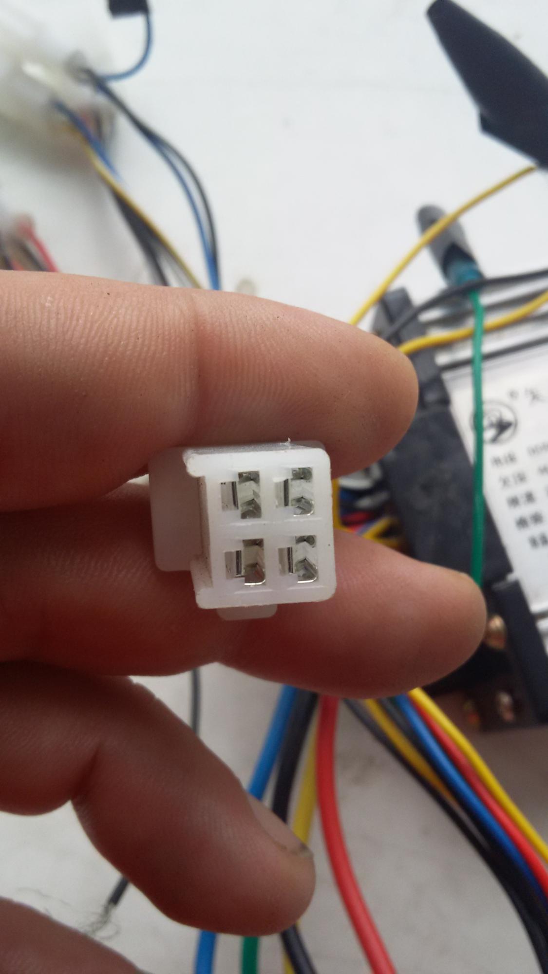

Добрый день форумчане. Получил новый контроллер практически со всем разобрался но осталось 2 вопроса 4 пиновый разьем  куда он идет не знаю может кто раскажет весь форум перевернул не нашел таких обозначений.
Коричневобелый  yy при включеном  зажигании 3.3V
Зеленый P-SD  при включеном  зажигании нет не чего
Синий FD  при включеном  зажигании 3.3V
Ораньжевый при включеном  зажигании 66V

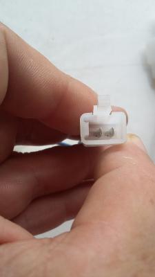

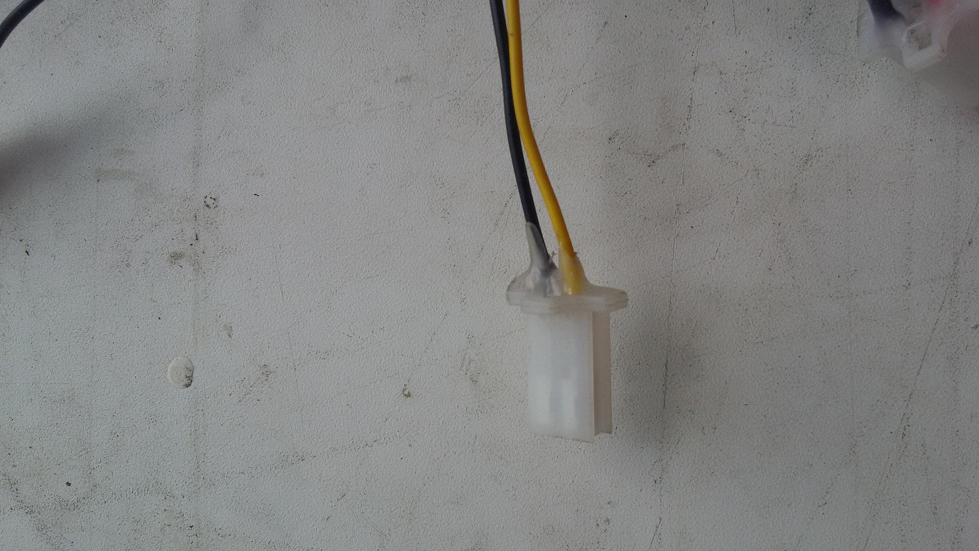

И второй вопрос два по два разьема один с хвостом а другие два с премычкой
Два синих с разных разьемов идут на DSC на них при включеном  зажигании 3.3V и вторые два черных идут на масe

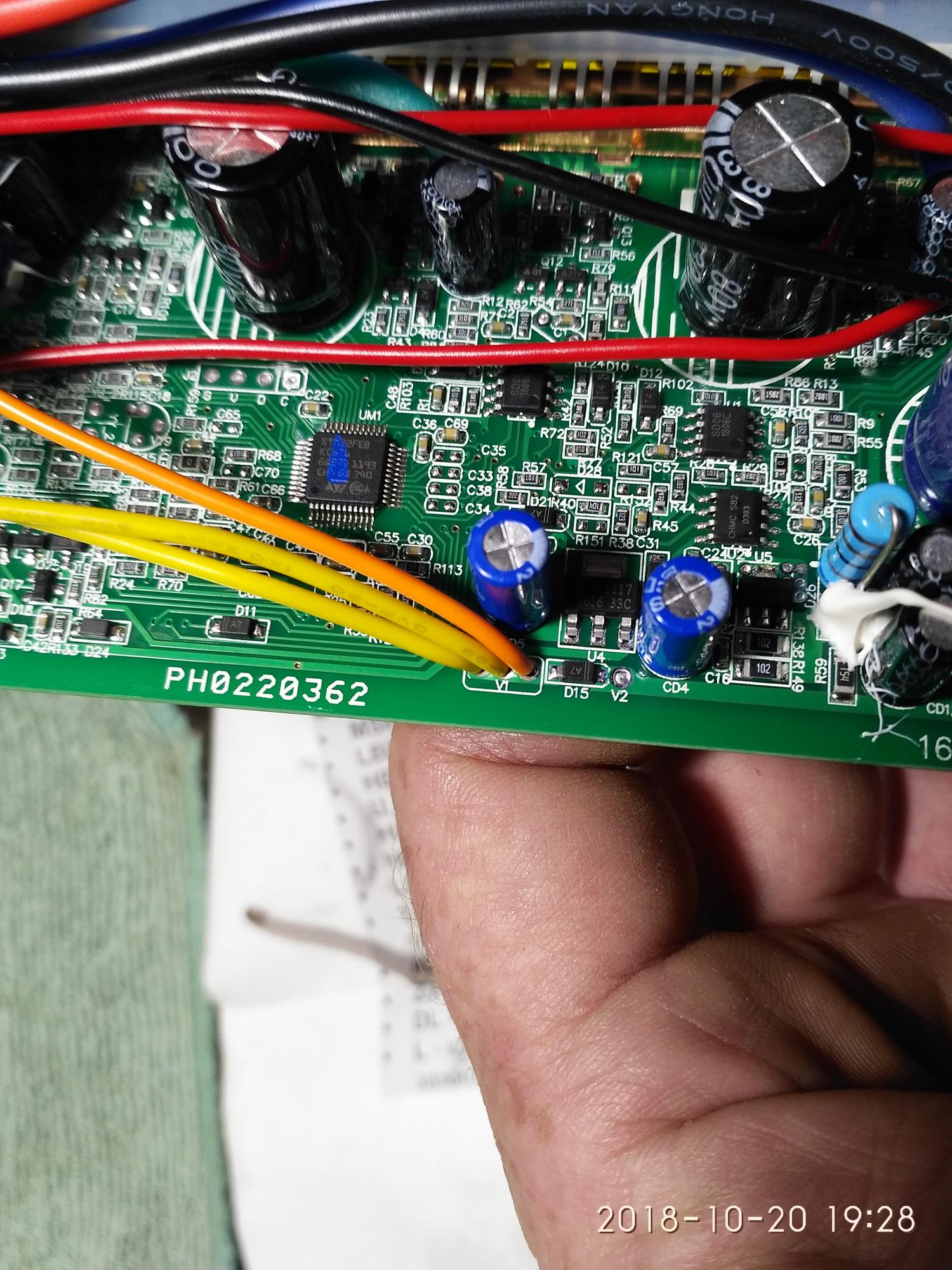

И вторая пара с перемычкой желтым проводом тпм два черных идут на массу а желтый идет на V1 при включеном  зажигании 66V
Я понимаю что это тормоза высокий и низкий но на высоком разве должно быть напряжение батареи?

Цитата: Игорь1010 от 26 Окт. 2018 в 13:39Получил новый контроллер
Цитата: Игорь1010 от 26 Окт. 2018 в 13:39Коричневобелый  yy при включеном  зажигании 3.3V
Где вы его купили?
Возможно это вывод на панель приборов.
Игорь1010
Купил у сочинских диллеров но они по рспиновке не знают. по поводу комбинации приборов мысль интересная ораньжевый + зеленый на минус а для чего синий и коричневый
Jeca
#734
Цитата: Игорь1010 от 27 Окт. 2018 в 20:05Купил у сочинских диллеров
Им и не надо знать с них ссылку на продовца получить надо. Если на тао брали, там всё расписано или модель мопеда с которого его демонтировали.
Для чего синий и коричневый смотреть по точкам надо, возможно "на ходу".
crond
[user]Игорь1010[/user], жёлтые прозвоните с оранжевым они похоже (жёлтого цвета слишком много - можно ошибиться) для включения габарита и других потребителей, оранжевый идёт на ключ зажигания с плюса аккумулятора.
Четырёхконтактный очень часто предназначен для противоугонки, для неё нужно всегда напряжение батареи, сигнал блокировки мотора и один вывод прямо с фазы которая ближе к отверстиям для выхода проводки.
