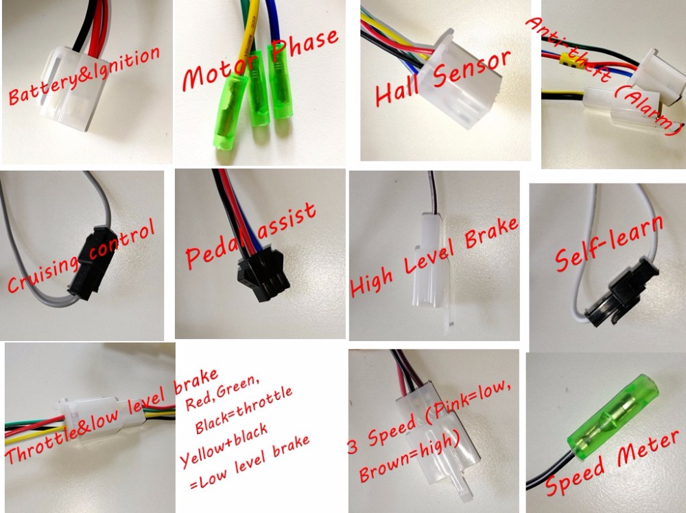

Вчера пришёл контроллер на 17А, ничего так добротно сделанный, на треть больше моего 15Амперного, хотя тоже 6-ти фетовый. Как всегда не обошлось без сюрпризов: до этого у меня был 6-ти пиновый разъем к ручке газа, потом 3-х пиновый, а этот 4-х пиновый....часа два шарился в инете и разбирался куда четвертый провод, потом обнаружил что на Али к этому контроллеру прилагается картинка распиновки:
так оказывается красный, черный и зеленый это кручке газа, а желтый провод к тормозу низкого уровня (нафик бы он здесь нужен был..).

У меня тоже на газ в разъеме 4 провода.... помогли на форуме разобраться[b-b] MoRoman[/b-b]  :wow:,   ребят  кто знает подскажите  :-),  как понять тормоз  низкого и высокого уровня? Провода есть а куда чего не понимаю.....

Цитата: Vik3 от 09 Авг. 2018 в 09:26желтый провод к тормозу низкого уровня (нафик бы он здесь нужен был..
Может быть такое, что в газовой ручке есть ещё и кнопуська, замыкающая контакты "жёлтого&чёрного" проводов, тем самым делая на входе проца логический "ноль" и запуская торможение двигателем или его быстрое обесточивание? Либо обесточивание с торможением?

Цитата: El_ от 09 Авг. 2018 в 09:40ребят  кто знает подскажите  ,  как понять тормоз  низкого и высокого уровня?
Низкий управляется массой, высокий плюсом.

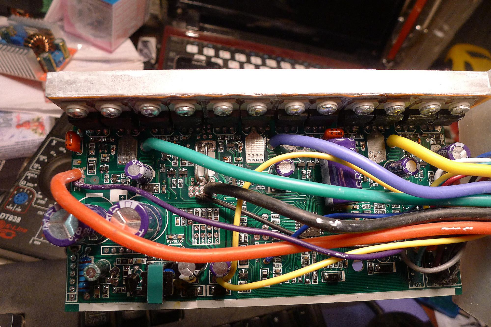

Lonely.myp
Cобрал информацию по контроллеру с маркировкой VP350-G-V3.5.2, чуть ранее были фотки.
мой экземпляр внутри выглядит чудовищно, весь в флюсе, всё в белых разводах, на термопасту налипла грязь и мусор, винты мосфетов ржавые
как будто он на улице в мусоре валялся. при этом корпус и провода новёхонькие. зато стоил 600 р. с доставкой))
XX - самообучение
XS - душилка
EBS - рекуперация
BH-BL - тормоз высокий и низкий
TS - газ
1:1 - педальный помощник
XH - круизконтроль
SD - подключен к синему проводу питания мотора, видимо выход спидометра
HW-HV-HU - датчики хола
оставшиеся непонятные контакты:
DD - контакт после диода на плате, что бы это могло быть?
HI, LO, TX - через резистор в процессор
FD - через резистор идёт в процессор и уходит куда-то дальше в схему.
попутно спрошу, можно ли тормозить с контролем усилия?
на старом контроллере электронный тормоз был пропорционален нажатию курка, чем сильнее давишь тем сильнее тормозит
а тут получается только вкл/выкл?

crond
[user]Lonely.myp[/user],
Мир тесен потомучто вчера такой контроллер подарили, сейчас я его реставрирую.
И так:
"sd-" идёт на 510 ом, второй конец в воздухе
"SD1" на синюю фазу - сигнал сотрясения для противоугонки
"tx" принудительное управление включением питания холлов (у меня холлы и так включены через R42 c 6 ноги проца) но контроллер в безхольном состоянии - следовательно повышенная скорость не включается
"hi" -повышенная скорость
"FD" противоугонка
"DD" задний ход
"XS1" душилка
"XH" круиз у меня ни в какую не включатся (что очень печально для меня)
камень GPM8f3116A (китайский 8051)

crond
тут чип с переназначенными ногами, поэтому в xpd будет совсем не то, круиз на16, а не на 8 ноге
на 2ноге тормоз, а не экстраток
5 и 6 не rx и tx, а управление и контроль за включением холлов
не соответствуют задняя-противоугонка-ассистент 10-9-15 не 9-10-42(соотв)
lo-hi 7-8 а не 27-26соотв.
ebs28, а не bk-16
продолжаю наблюдения...

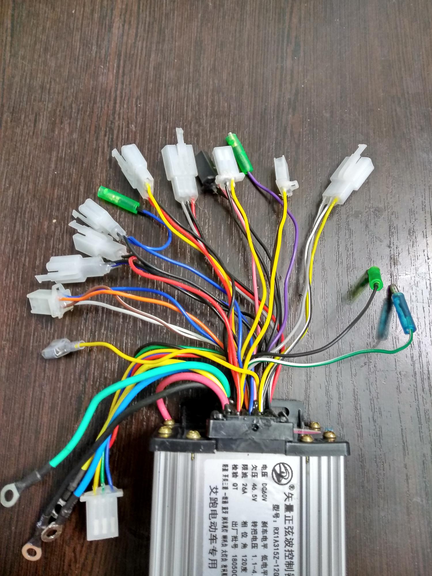

Всем доброго времени суток! прошу помощи с неопознанным контроллером, выводы называются непривычно, очень хочется найти рекуперацию
выяснил несколько моментов:
выведено две петли из контроллера: белая - замыкает точку XC на массу - при разрыве ничего не заметил, и коричневая - замыкает SE на массу - при разрыве колесо перестает крутиться
LB-тормоз низкий уровень
BC
HB
HEB
LEB
X3
DA
CK
SE2
FOT
MOD\GC
H-O
0-24
48-24
N
X2
X6
P
X1

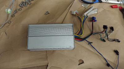

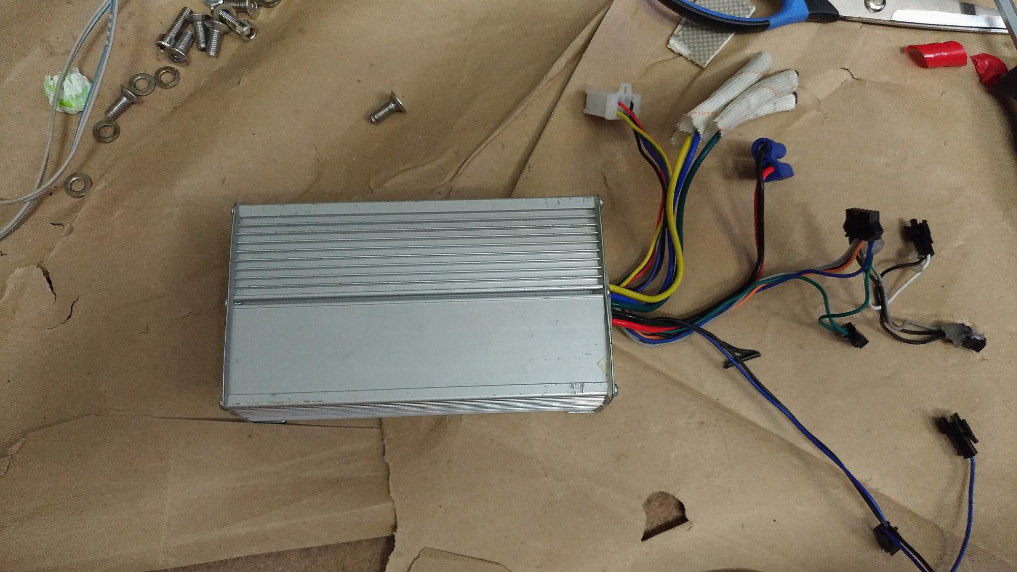

Fokan
Приветсвую
у человека вроде такой же контроллер как у меня в фантоме и брал он его тут
http://s.aliexpress.com/zeaie6NN
Там как видно больше проводов подключено и больше возможностей, в том числе регулируемый плавный рекуперативный тормоз
Если получится то так же проверю на своём
Знает кто что ещё контроллер умеет?
Изобилие проводов
И как у меня (второй контроллер)
Только батарея, фазные, холлы мотора, ограничитель 25км и связь с основным контролером (дуал, эко, сигнал тормоза)
Видно что одинаковые платы
Его
Мой
Его
Мой
