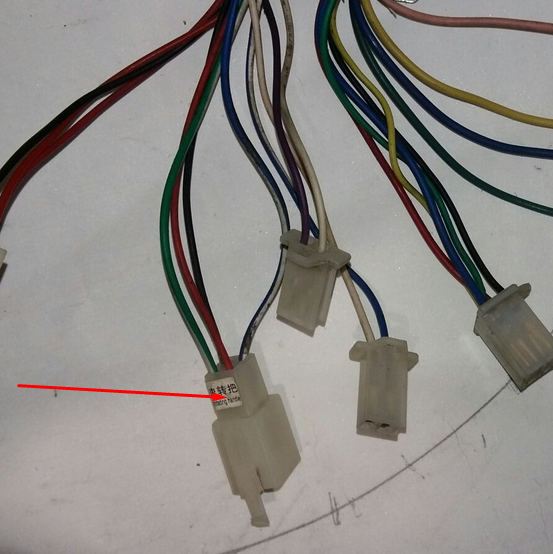

Доброго времени суток,
Приобрел колесо с контроллером от сигвея, контроллер старенький, выводов не много, но загвоздка что не могу запустить, подаю питание, проверяю датчики хола, напряжение есть, думаю загвоздка в том что было два контроллера и работали они в паре, и еще может кто подскажет по ручке газа, родная была курок, сейчас приладил  с али, фото прилагаю. Еще такое дело, розовый одиночный провод методом тыка подсоеденил к YY и колесо отреагировало и без газульки.
Мотор DD 1kWt, Infineon 4 18fet, батарея 1(18650 13s10p)
Батарея 2 (Ниссан Лиф, 13 ячеек) в процессе..

Будете тыкать спалите все к черту. надо искать инфу по контролеру. суда не ручка газа-дх. ?

Ещё же включение павер найти. Надо искать схему или прорисовывать и по выводам уже шагать. Подпишите провода все ку да подключены. И дальше будет понятно.

eu3ld, да сюда именно газ и цепляеться, вообще по выводам с лева на право:
Питание +36 +5 минус
Ручка газа на 4 провода!(5+  GND  SP  BKL)
Думаю тормоза ( LMT  GND )
Второй выход (REV GND) похоже на задний ход
Датчик хола
Фазные провода
Провод так же идет на один из фазных выходов (возможно спидометр)
Так же есть интересные выходв на плате:
CRU -
EBS -
1:1 -
LOCK -
LOW -
BKH -
YY -
XX - ( спаяны ) при соеденении на yy колесо вращаеться поочередно впере, назад.
что упустил добавлю чуть позже.
Один из ключей подгоревшийё проверял живой, думаю или нало найти зажигание или какая то приблуда соеденяла оба контроллера, так как это был сигвей, два контроллера - два колеса.

По поводу мощности точно не скажу, данный сигвей выпускался от 250 до 700w на колесо, я взял на авито колесо с контроллером на котором все по китайски кроме 36v 250w, я его ставлю на велосипед уже заспицывал, да надо точить втулку, решил весь вал не менять, но это отдельная история))

Всем спасибо, удалось запустить дело было в китайской ручке, разобрал спаял, все заработало. Как выясню что на каком контакте распишу. А так да контроллер закажу новый но пока придет с этим поиграемся, 48 вольт должен держать, что косаеться скорости сигвей на котором всё этл дело стояло до 40 разгонялся на 16 колесах при 36 вольтах.
