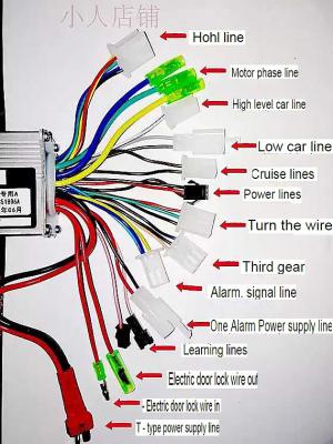

Michael
#678
Цитата: MoRoman от 22 Июль 2018 в 12:58
[user]Michael[/user], хвастаетесь?
Перевод яндексвовский, местами кривоватый.  Контроллер включается, ручка газа не работает - холл сгорел, но когда отдельно подаю 1,5-3В на зеленый провод контроллера никакой реакции. Так что хвастаться здесь особо нечем)
Alex_mac
Цитата: Michael от 22 Июль 2018 в 17:08Перевод яндексвовский, местами кривоватый.  Контроллер включается, ручка газа не работает - холл сгорел, но когда отдельно подаю 1,5-3В на зеленый провод контроллера никакой реакции. Так что хвастаться здесь особо нечем)
ну так можно с красного ДХ подать на сигнальный вход ДХ контроллера- все остальное проверить ( ну перед этим только проверить что на красном около +5в).
Wega-nn
Доброго времени суток.
Задумал собрать электовелосипед.
Весной приобрёл у одного из форумчан контроллер
как он сказал от citi coco.
обещал помочь с подключением, но до сих пор это только обещания.
может уважаемое сообщество поможет разобраться с назначением проводов?
что мы имеем:
силовые провода
здесь вроде все понятно. красный/черный на батарею, остальные три на моторколесо.
далее
три пучка с разъёмами
далее
три пучка
с разъёмами
один
с разъёмом
один
с разъёмом
один (пасс?)
с разъёмом
два с разъёмом
один с разъёмом
и пара обрезанных
MoRoman
Цитата: Wega-nn от 07 Авг. 2018 в 12:51один (пасс?)
откуда PAS на самокате? ;) этот разъём скорее на ручку газа плюс включение слаботочки, НО!!!!
Гадать можно долго, смотреть на провода и разъёмы ещё дольше, но толку от этого НЕ БУДЕТ!!!!
Вскрывайте контроллер и вызванивайте/смотрите к каким точкам на контроллере подходит каждый провод, иначе так и не сдвинемся....
