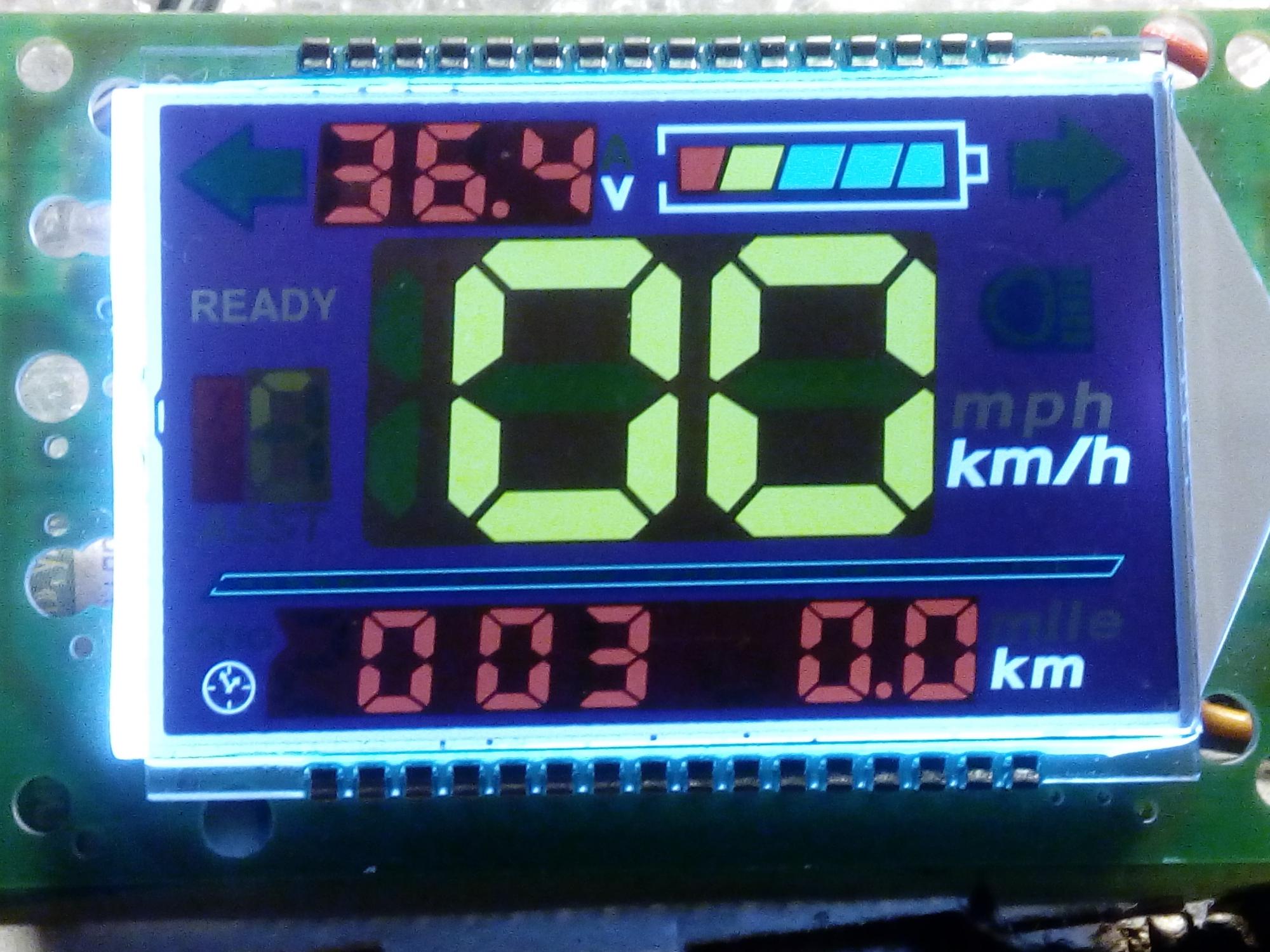

Не хотите подключить к нему какой нибудь LCD индикатор ? Были мысли ?

[user]Anton_S[/user], Вы знаете есть мысли.подключить. но у меня есть китайский.его то я попробую завтра. там    дисплей скорость и напруга.    так  как он дома. а вы хотели наверное по этому входу... Выводы тактирования и данных. который внизу расположен ?эти выводы?

Да я  думаю этого достаточно. В общем.
Я один экран  поцеплял к этим выходам. Но что то не пошел . Возможно другой протокол. Не стал заморачиваться.  Вопрос был к тому , что может есть не дорогое решение LCD  для такого контроллера . Вот вижу - вполне такое есть . Ссылку на али киньте пож...

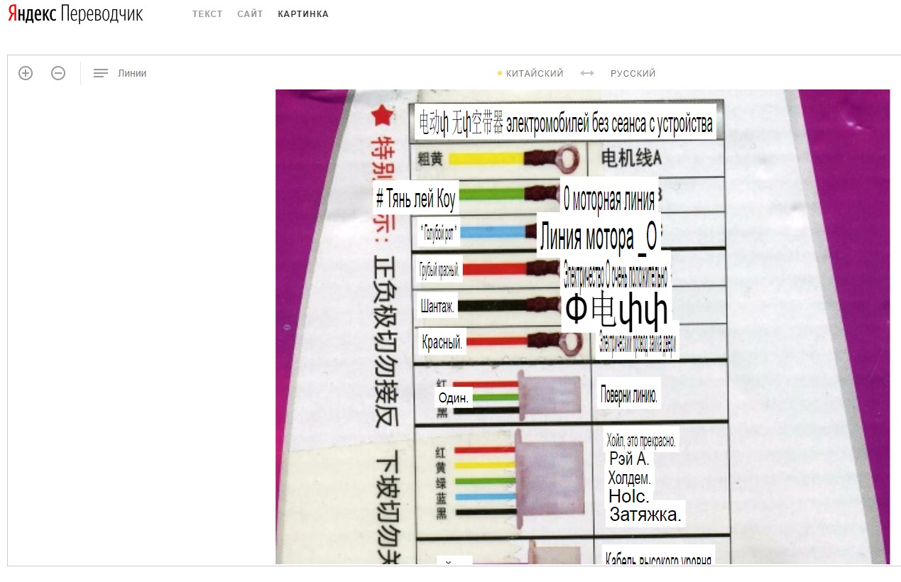

pfrrr
 :bw:приобрел вот такой контроллер https://ru.aliexpress.com/item/350W-36V-48V-DC-6-MOFSET-brushless-controller-BLDC-controller-E-bike-E-scooter-electric-bicycle/32740242111.html?spm=a2g0v.10010108.1000014.1.37604b7cYA4lS0&scm=1007.13338.98644.000000000000000&scm_id=1007.13338.98644.000000000000000&scm-url=1007.13338.98644.000000000000000&pvid=6cd4e377-d65a-4a57-856c-838ea31152fd&_t=pvid%3A6cd4e377-d65a-4a57-856c-838ea31152fd%2Cscm-url%3A1007.13338.98644.000000000000000  подключил курок газа,батарею и мотор.  Мотор без дх. С моим мотором работает хорошо. Но вот интересует вопрос.... может ли данный контроллер работать с дисплеем LCD3? Меня интересует пять ступеней переключения ассиста . Есть разъем 1:1 ,я так понимяю это ассист один к одному,но мне нужно чтоб можно было его переключать.

ясно. значит наверно не судьба. Среди проводов выхода на дисплей (5 штырьков) нет,на плате хз. Я уже это дело все упаковал ,посадил корпус внутри пластикового корпуса на термоклей. Родной корпус контроллера пришлось обрезать немного,кетайцы на 3мм обманули. С основными проводами разобрался ,хотелось бы и про остальные узнать что к чему но все только на кетайском.

Что понятно... фазные провода, батарея с ключом, датчики холла,курок газа, обучение. Остальное надо расшифровать.
MoRoman
[user]pfrrr[/user], там есть на противоугонку, реверс, 3-позиционник.. но я с телефона сейчас, неудобно, буду за компом - расшифруем, если кто-то не опередит

Вот же, чуть выше, практически тоже самое.
https://electrotransport.ru/index.php?topic=16367.msg1048612#msg1048612
большое спасибо,это он. а как у него пас работает?

Цитата: pfrrr от 26 Июнь 2018 в 22:57большое спасибо,это он. а как у него пас работает?
срабатывает ДХ в зависимости от частоты вращения вала.

Цитата: pfrrr от 27 Июнь 2018 в 02:00не понял. что значит от частоты? есть тут возможность несколько уровней пас или мотор работает только на полную мощность? Нужно чтоб пас регулировался.
ну вообще датчик холла ДХ используется как датчик оборотов звездочки. усилие и скорость регулируется другими контактами. в расшифровке выводов немного есть- 1:1
