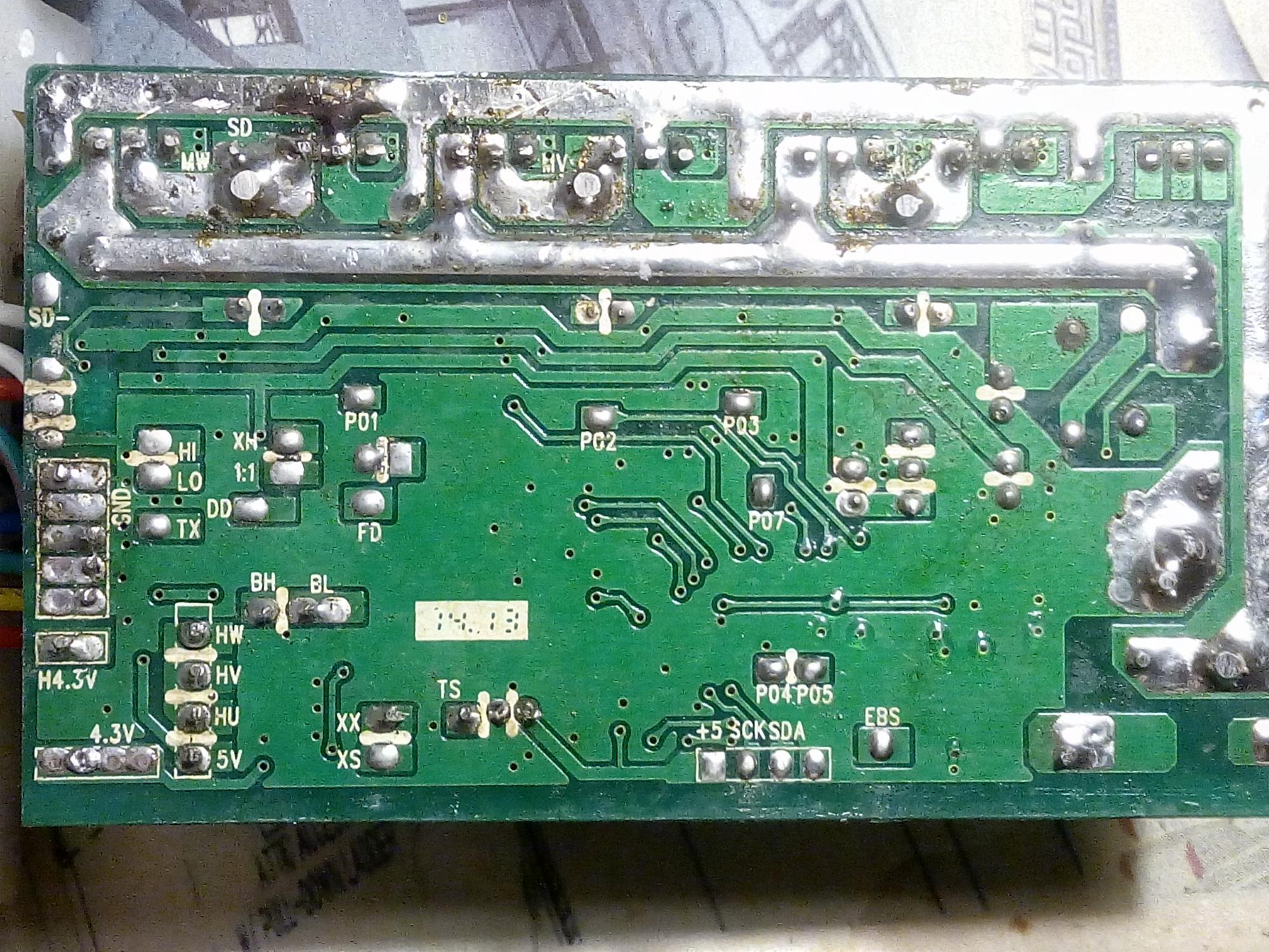

цоколевка выводов китайских контроллеров.
Автор METAL, 08 Янв. 2013 в 00:03

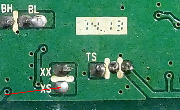

Вот еще -если замкнуть два опровода белых с черными разъемами  это точки XX -GND  , то , при активном контроллере ( тонкий красный провод замкнут с +36) , колесо вращается в противоположную сторону ...не быстро.Пишут что типа обучалки
XS вроде как ограничение скорости , но не пробовал .

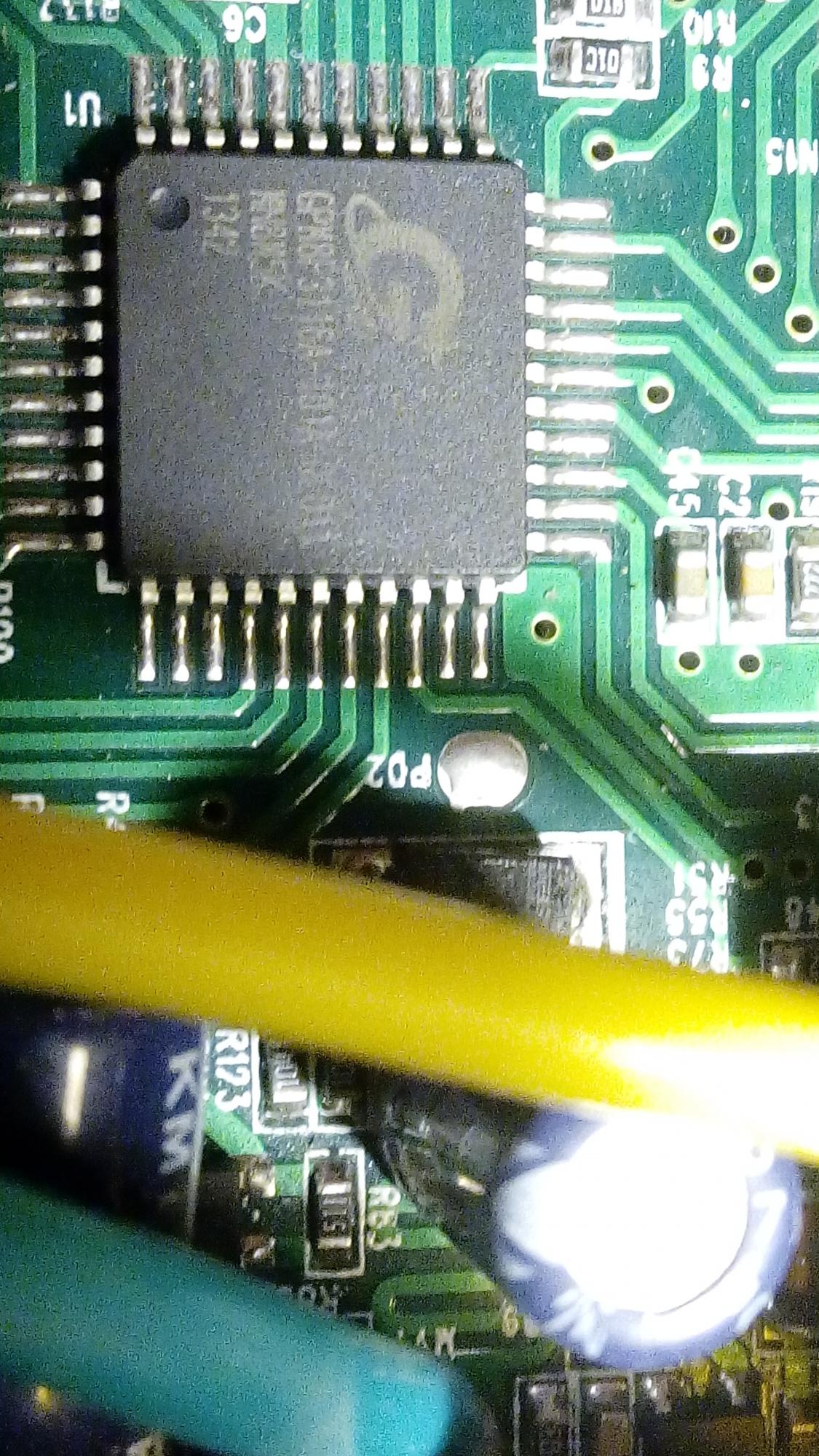

ну так круиз это Q вроде или на проц смотреть нога 39.  какой нибудь типовой контроллер KU63.
eu3ld
#597
[user]Alex_mac[/user], 39 нога на этом проце .на землю через 10ком. вот проц...

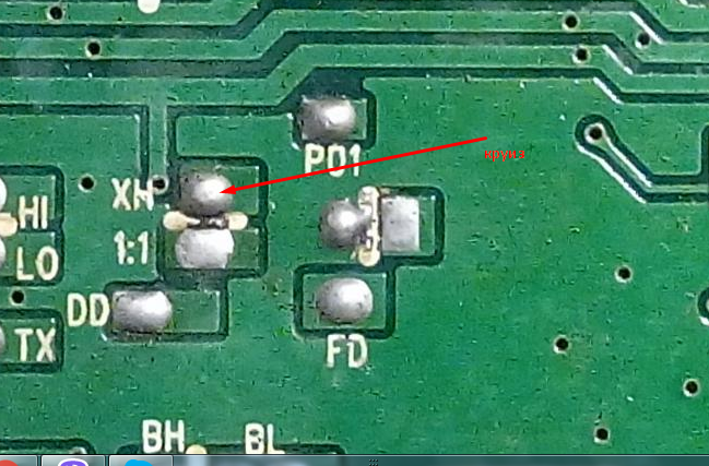

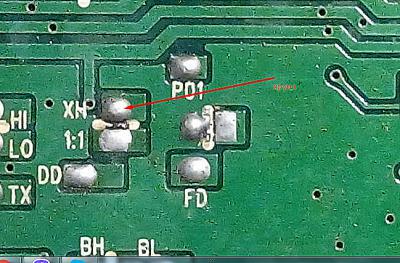

есть еще круиз. точка XH. только что проверено.   ebs -тормоз....XS--обучалка . супер мозговина. :kidding: :kidding: :kidding:   16 нога проца!!!!через 1ком..

Anton_S
#606
[user]eu3ld[/user],
Тормоз в смысле рекуперация?
И куда подключать круиз ? К + или землю ?

Anton_S
[user]eu3ld[/user],
Не проверяли -это однократно нажать и едешь с постоянно скоростью . Если дать газу или тормоз , то функция сбрасывается ?

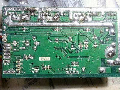

eu3ld
#611
Тормоз в смысле рекуперацией .да есть четко срабатывает.соединяем abs c землей. и нажимаем на тормоз. на любой положительный или отрицательный. мотор даем обороты только не малые.на малых не будет..мотор красиво останавливается. с рекуперацией.датчики холы на моторе должны быть подключены !!!!!!!!
