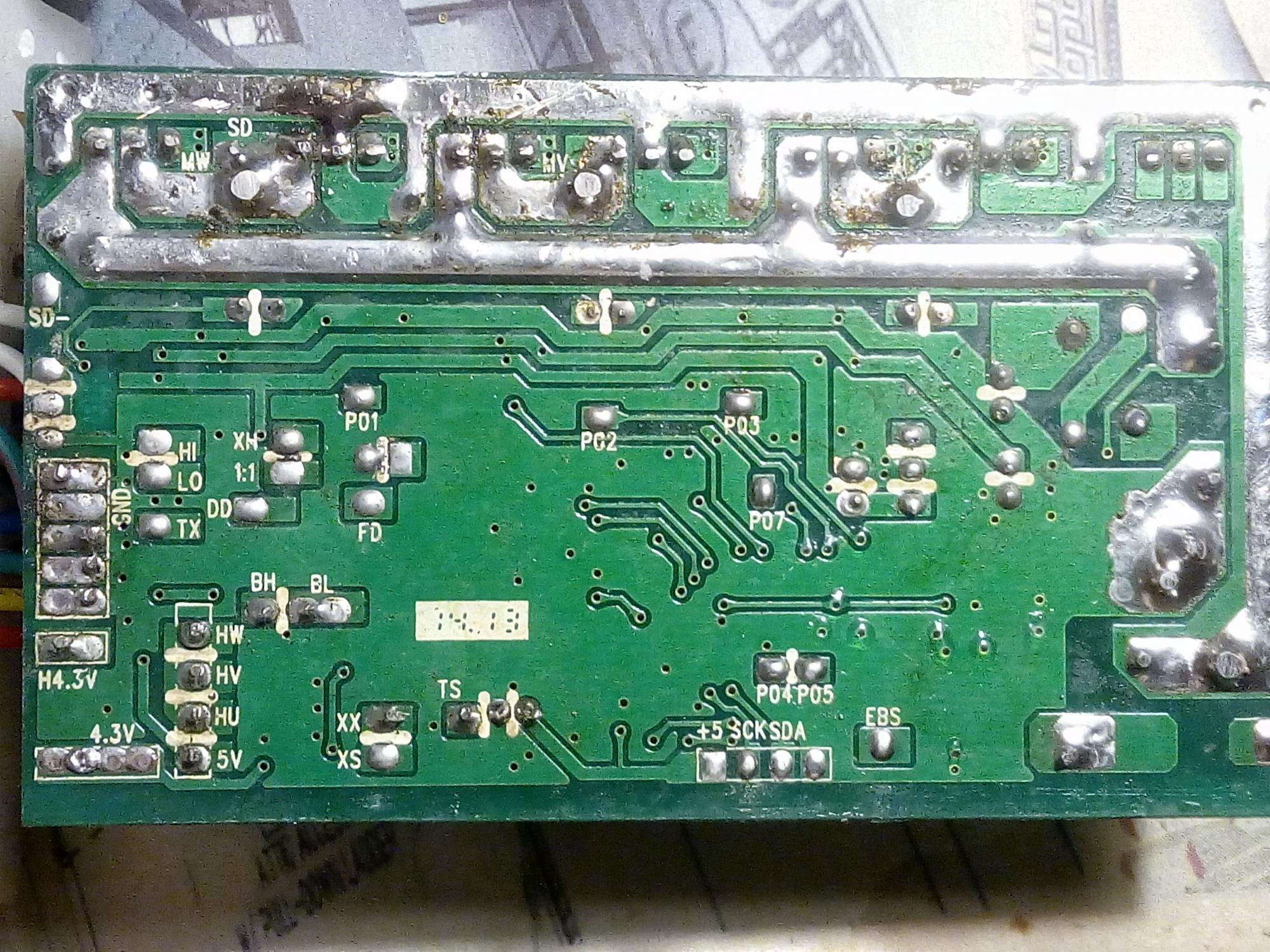

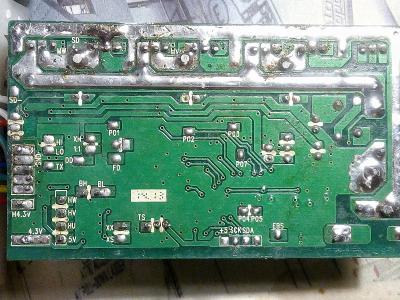

В контролере Вольта 48в 600w не очень стандартная. Маркировка контактов или сильно ограничены функции не могу найти рекуперацию и скоростя кто сталкивался с таким чудом подскажите пожалуста много незадействованых контактов на плате но подписаны как я понял не по функциям а по ногам чипа pd pa pb pc с нумеровкой
Максимус111
Контакт pa 2 принимает сигнал от датчика холла думаю что кто система ассистирование педалями rams выведен по ручку газа DMS выведен под кнопку старт стоп sl ручки тормоза С- зелёный провод фазы двигателя к нему подпаян провод на фишк походу спидометр can душилка a b c датчики холла колеса

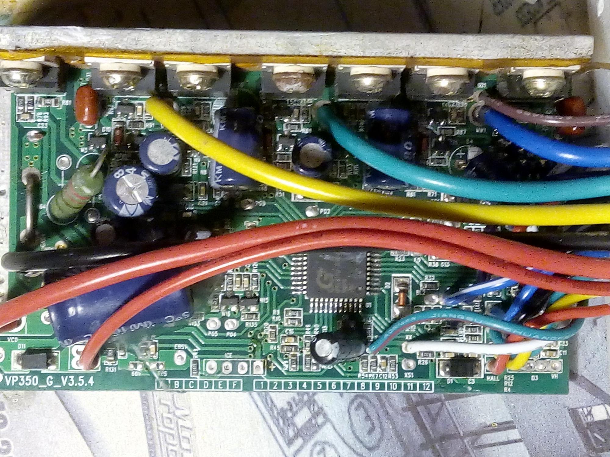

Контролер построен на базе stm8s 227 на что прошиты ноги ума не приложу

#584
помогите у кого есть инфа по етому контролеру у (удалено - оскорбительное коверканье +5 штрафных баллов) один ответ только китайцы знают правду вычитал что с таким контролером мучался mvi5 но как понимаю ясности ни произошло ищу на плате возможность подключения 3-х скоростей и понижения порога отключения до литий иона
MoRoman
[user]Максимус111[/user], вы бы ещё помельче фото выложили...

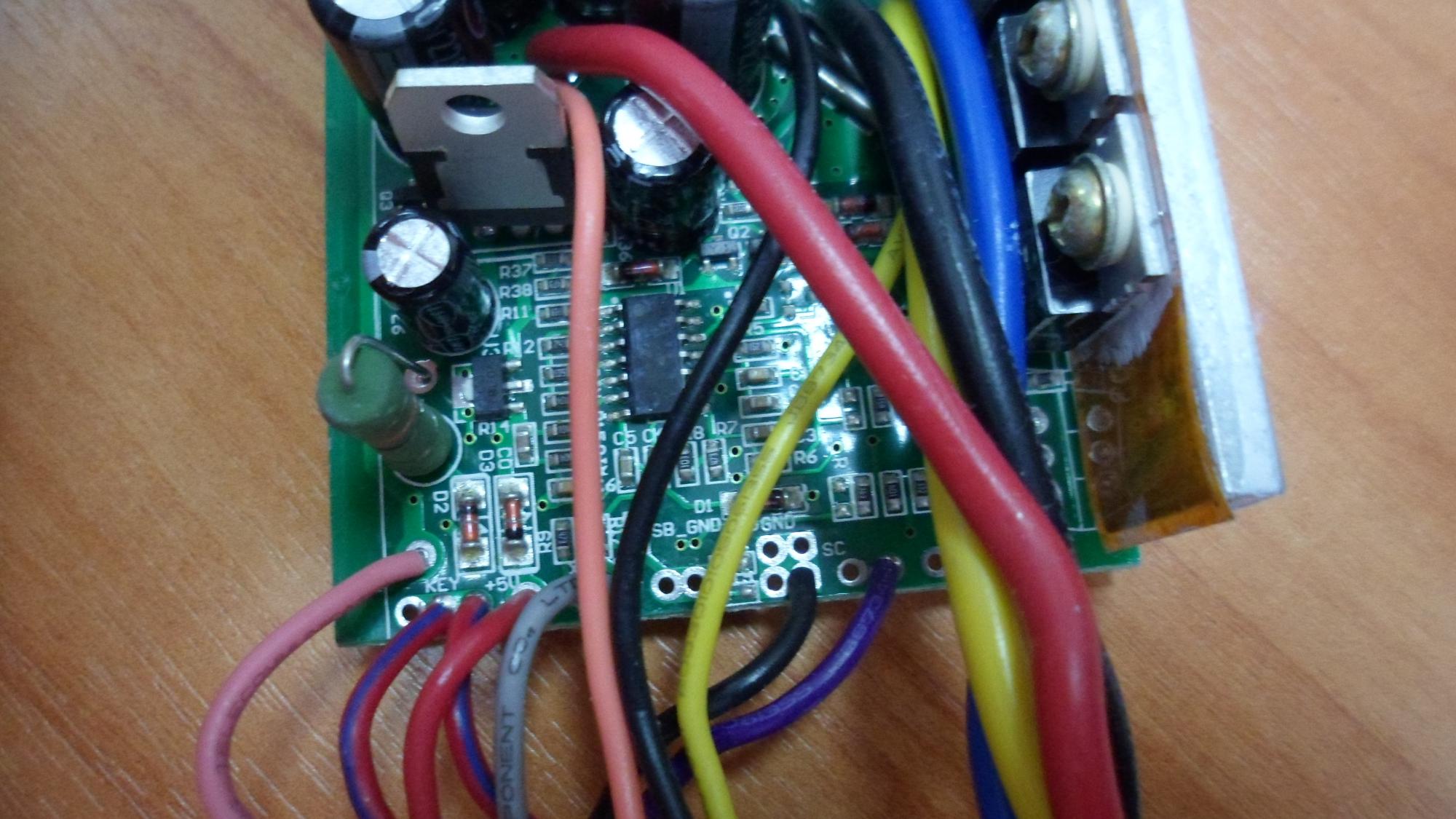

sergsap
Привет.
А по такому контроллеру не подскажете где газ где тормоз.
Интересует, что такое SB, SC и на что замыкать KEY

Максимус111
ну как бы огромных фото в отличном качестве тут выложить не позволяют технические возможности! и так как я новичок на форуме мне не позволено публиковать внешние ссылки ! ну вот то что смог
Alex_mac
Цитата: sergsap от 07 Июнь 2018 в 15:09нтересует, что такое SB, SC и на что замыкать KEY
так SB SC это на тормоз похоже. по схеме то посмотрите.

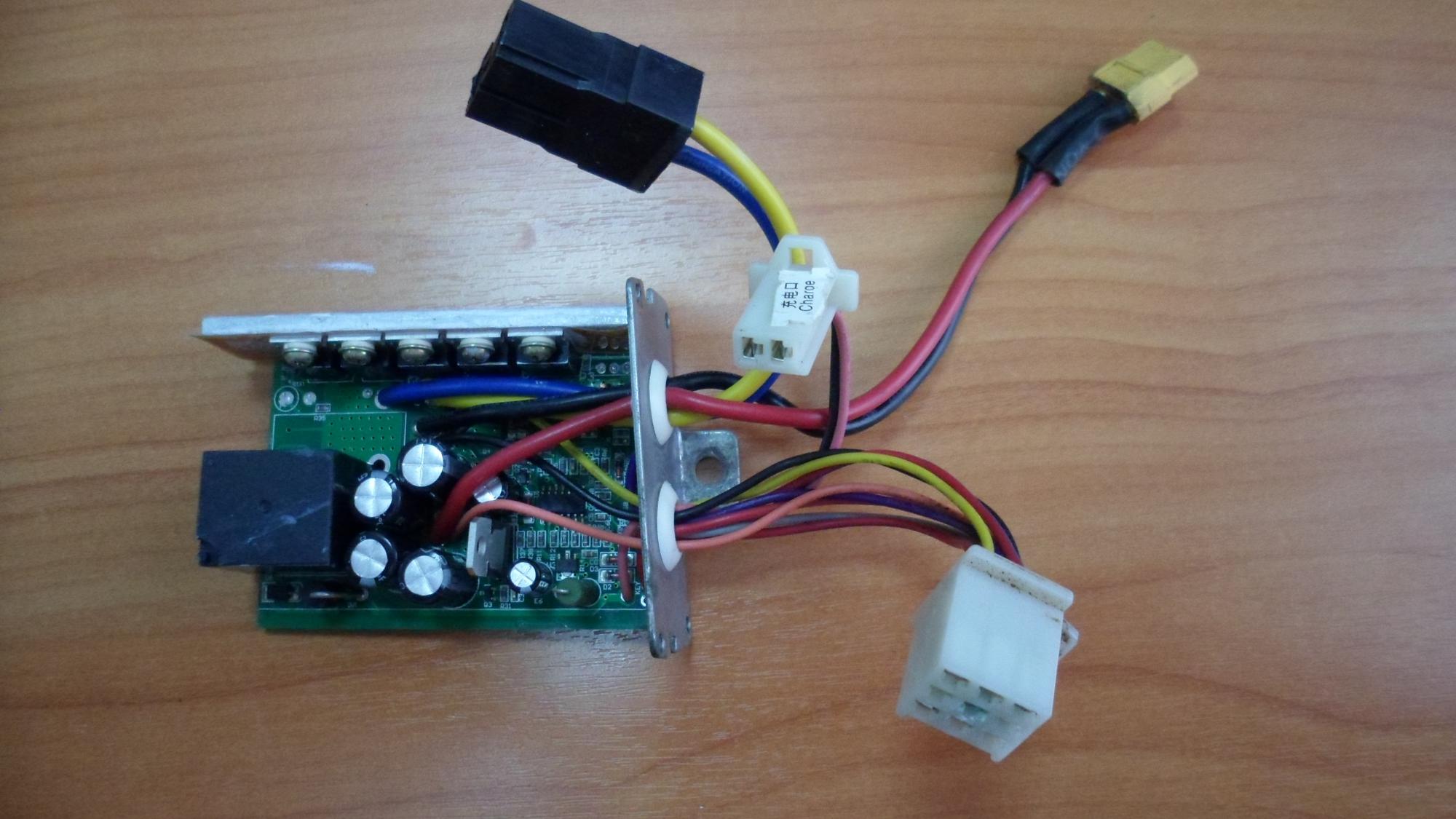

доброго вечера колеги.получил еще один мозг.может кто подскажет .где там круиз.и тормоз движком. кто нить юзал  сей девайс .спасибо.заранее     ссыль     https://ru.aliexpress.com/item/Ootdty-36-48-350-e/32841355316.html?spm=a2g0s.9042311.0.0.2b3c33ediyFgjK

Anton_S
[user]eu3ld[/user],
Есть такой .
Поставил на самокат Xiaome
Но включал просто . Без круиза  и тормоза движком. Кто то из них это EBS
Мегаспец по металообработке.
Свой цех.
eu3ld
[user]Anton_S[/user], EBS это скорее всего тормоз.надо подпаять провод проверить.круиз бы еще .сразу ..помыть да закрыть. много шариков припоя.
лучше с умным потерять. чем с дураком найти ! GIROsan самый простой segway  ! LiFePO4 16s 25ам*ч.
Anton_S
#592
[user]eu3ld[/user],
Нашел- EBS ,  это рекуперация.
Bl,  тормоз - повод на землю.BH,  тормоз- провод на +36.У меня так сделано последний вариант подключения
Я тоже мыл, много  шариков припоя.Прверял на замыкания. Но в целом, я доволен этим контроллером.Хочется ещё какой нибудь комп к нему...не знаю пока.

eu3ld
#593
[user]Anton_S[/user], вот бы еще круиз.удобная штуковина!!!!будем искать. а может кто нашел? то подскажут.я не думаю что его нету. да скорости должны. быть . не может процессор стоять голый без прошивки . жаль что первый что поставил уже смонтирован и ездить там все есть . там все есть . можно по дорожкам вычислить. первый у меня  на 30 ампер 500. ватт. так он выдаёт 30ампер на 3 передаче. бомба.мотор 350ват. а в пике 1.5 квт.  супер.
