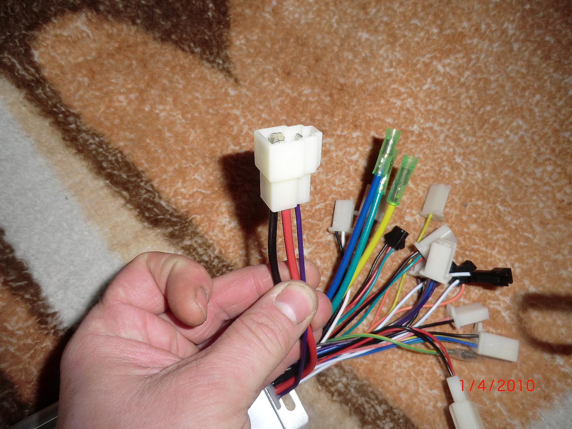

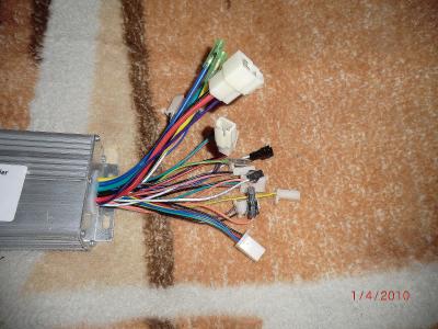

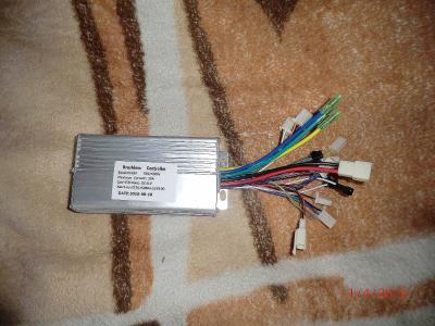

vasya976
приобрёл пару китайских контроллеров,но продавец не даёт распиновку. Я конечно вкачу им по единице ,но легче не станет. Основное  здесь вроде нашёл, смущает только то ,что на питающем разъёме три контакта,может я чего-то непонимаю :bn:
Jeca
[user]vasya976[/user], А что не понятного? Уже не один десяток раз написано. Ченый минус красный плюс. Тонкий питает логику, от АКБ.
vasya976
В принципе я так и подумал, просто в предыдущих моих контролерах или небыло их ,или шли отдельным проводом.  Смущает ,что на одном контроллере  на управление идёт фиолетовый провод. Управление идет через Ноль?
Управление идёт через аналаговый холл. Для него нужны три провода. +5в, минус и сигнальный.
Цвета увы пляшут, но подписи на плате обычно совпадают.
