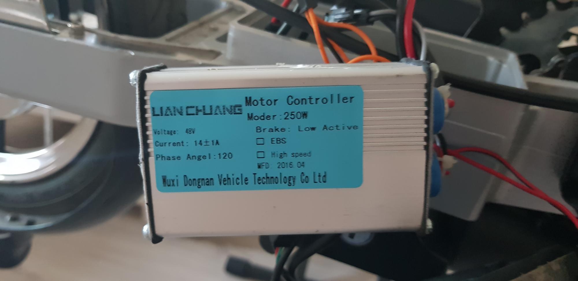

то есть как такового провода для включения режима рекуперации не существует? это комбинация проводов? а что за резистор? можно подробнее о нем?
Цитата: quadlike от 09 Июнь 2017 в 13:24
На сколько я знаю low коммутируется на - батареи а high на +. Более отличий вроде нет
так все же high помогает снизить скорость? и остановится? или он так же как и low только отключает мотор?
Jeca
[user]макса[/user], провод появляется, есть заявка, есть провод, нет заявки.....
Dorn
[user]макса[/user],
Действие ручки тормоза  не зависит от того куда подключены концы кнопки в контроллере. Если не активирован режим рекуперации,  торможение от нажатия на тормоз не происходит!  Просто отключается мотор,  , как бы отключается акселератор,  потому,  что два противоположных действия,-  работа мотора и торможения не совместимы.  , и потому,  куда не включи кнопку тормоза,  эффект одинаков- отключение мотора на время торможения.  Читайте форум.
Бафанг 500вт х36в на 26-колесе и батарея 48В 18Ач, 6фет 25Аток .Китаец 350Вт х36В на 16-м колесе и батарея 48В 18Ач,6фет 25а ток. Китаец 350вт х 36в на 18-м колесе и батарея 48В 20Ач.6фет 25А ток Самодельный трицикл 500втх48в в 16-колесе и батарея 48В 38Ач, Инфинеон ,12фет 31А.ток. Трёхколёсный вел ,22колесо 350вт Х 36в батарея 48В 27Ач NiMh. 6Фет 25А ток. 350Втх36В 22колесо и батарея 48В 30Ач.  12фет 30А ток. Детский трёхколёсный скутерок 250втх24В и батарея 24В 18Ач NiMh
макса
где почитать?
если активировать режим рекуперации, то теоретически аппарат должен замедляться? какие концы при этом должны быть на ручке тормоза? brake low или high?
активация режима рекуперации происходит перемыканием неких проводов (провода)? на + или -? или между собой? или +5В? или как повезет, на каждом контроллере индивидуально? как найти эту комбинацию?
Dorn
Тормоза low  и high одинаковы,  одинаково действуют, т. Е отключают мотор.  Всё!   Какие концы соединять для режима рекуперации,  могут зависит от контроллера,  ищите в постах похожий,  или откройте контроллер,  выложите фото,  и если такой режим есть,  найдем,  что замыкать
макса
буду очень признателен за помощь!
пост 406 там лучшие фотки платы контроллера. если нужно что-то оттопырить или подсветить, нет проблем! с какой стороны?
на плате чаще циферная маркировка. букв, кроме GND, почти нет. буквенная расшифровка проводов есть еще в начале темы. но у меня не буквы. а может я чего не вижу.
может Вам удастся и реверс отыскать попутно. и стояночный тормоз.
arealex
[user]макса[/user], нужен научный подход (метод "тыка")
макса
да я не против. боюсь спалить.
тут люди знающие рекомендуют "тыкать" через резистор, а я не представляю даже что это. и с какой стороны к нему подходить.
была бы какая инструкция с маркировками, вот так я бы смог. а просто перемыкать неизвестные провода боюсь ни к чему хорошему не приведет. да и перемыкать нужно по какой-то логической схеме, а не просто тыкать наугад.
есть у меня одна догадка, попробую на днях.
расскажу потом что вышло.

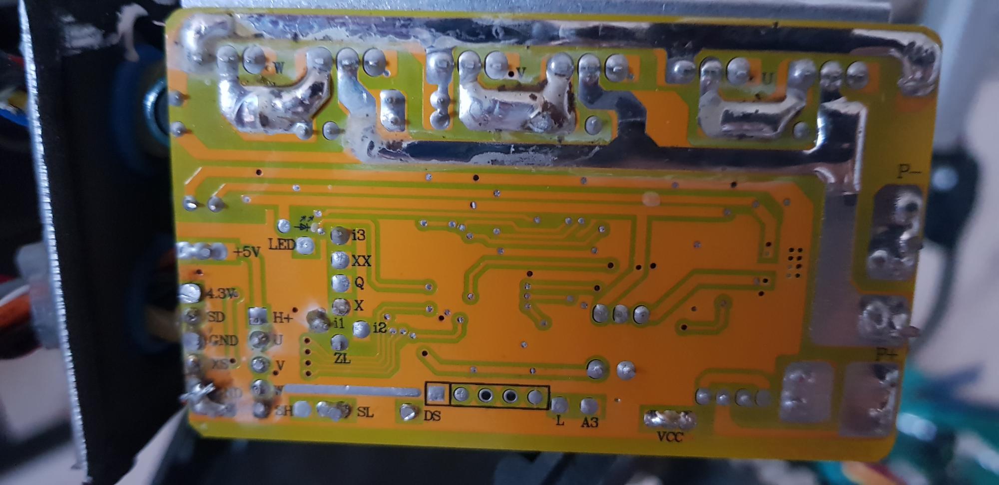

Drew78
Добрый день, коллеги!
У меня в принципе два кратких вопроса.
Я по большому счету разобрался уже практически со всем функционалом своего контроллера, но некоторые точки вызывают вопросы и я прочитав всю тему не нашел ответа на эти вопросы.
Вопросы такие (предполагаю ситуацию, когда ответ на первый вопрос сразу дает ответ и на второй вопрос):
1) Меня интересуют точки i1, i2, i3 ,H+ на плате контроллера (что это могут быть за точки и за какой функционал отвечают?)
2) Можно ли подключить дисплей к моему контроллеру ? Меня более всего интересует отображение показаний скорости. Как я понял, для считывания показаний скорости с колеса необходимо в том числе производить подключение одного из проводов на датчик Холла (любой)?
Заранее благодарен за ответ!

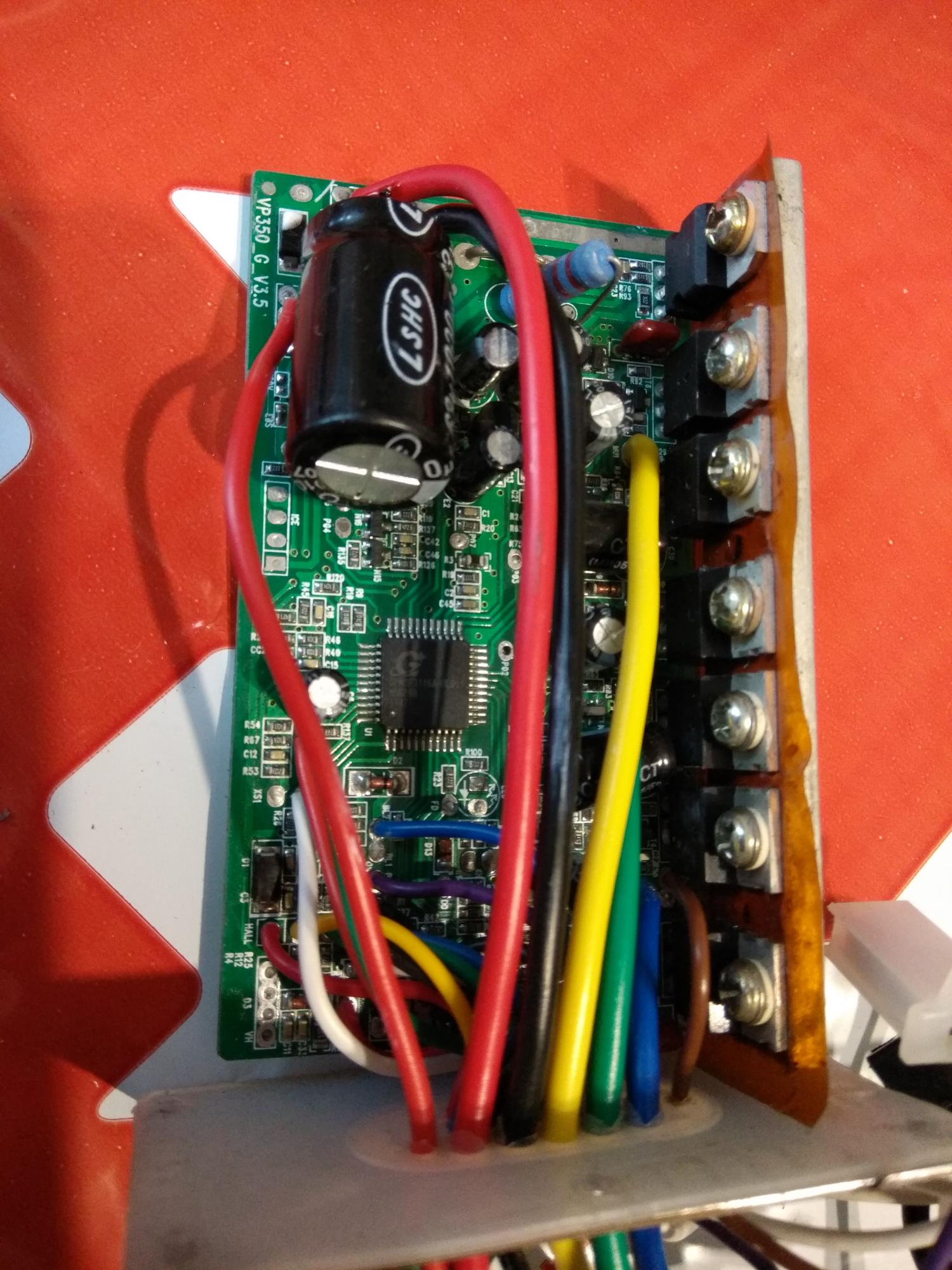

макса
перемкнул я сиреневый с черным. ничего не происходит.
буду искать. найду, расскажу.
rzaviy
[user]Drew78[/user], чтоб подключить Китай спидометр,то цепляете вход спидометр на любую фазу.Ну и питание не забудьте.

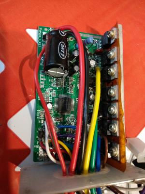

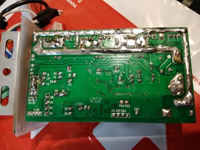

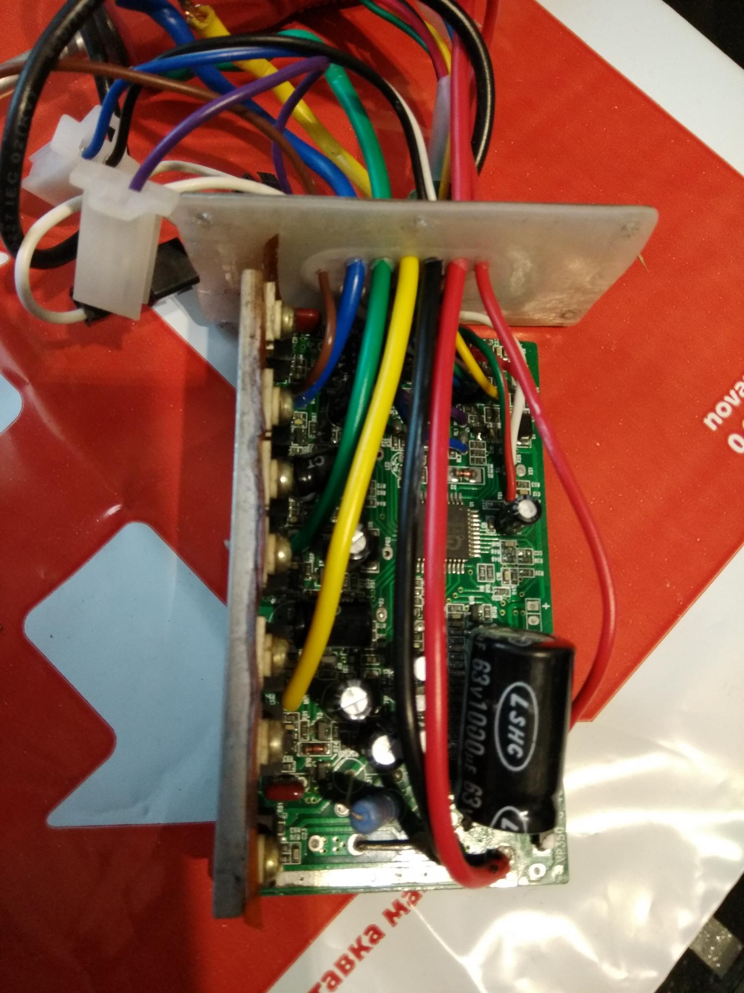

Shaman2
#428
У одного продавца на али нашел свой контроллер, вот он https://ru.aliexpress.com/item/350W-36V-48V-DC-6-MOFSET-brushless-controller-BLDC-controller-E-bike-E-scooter-electric-bicycle/32475380492.html?spm=2114.10010208.1000013.2.wcyLVi&traffic_analysisId=recommend_2088_1_82199_new&scm=1007.13339.82199.0&pvid=a714de5e-1027-46bb-b0d5-7afaa90816d8&tpp=1&aff_platform=aaf&cpt=1496955259669&sk=eub6yrrBy&aff_trace_key=12139ac5af724eff9782a7c3151afad0-1496955259669-04109-eub6yrrBy
Попутно увидев у этого же продавца более дорогой контроллер https://ru.aliexpress.com/item/350W-36V-48V-DC-6-MOFSET-brushless-controller-BLDC-motor-controller-E-bike-E-scooter-electric/32475388445.html?spm=2114.10010208.1000013.6.wcyLVi&traffic_analysisId=recommend_2088_3_82199_new&scm=1007.13339.82199.0&pvid=a714de5e-1027-46bb-b0d5-7afaa90816d8&tpp=1&aff_platform=aaf&cpt=1496956269074&sk=eub6yrrBy&aff_trace_key=691c63e540294594adfca1d047da6ad4-1496956269074-01451-eub6yrrBy
и зная что китайцы любят не распаивать детали спросил чем они отличаются. Получил ответ: "One is simple, without 3 - variable speed, Pedal assist, and Anti-steal". А также на вопрос круиза был ответ "350W without  cruise control"
Прилагаю фото своего "более дешевого" контроллера. Подскажите по нераспаянным контактам что где?
И если я впаяю отсутствующий светодиод что я получу?
av404
Нормальный клнтроллер - ставь и катайся.
Отличаются не только дополнительными деталями, но и прошитой программой. Делать выводы с контактов может оказаться бесполезным.
Впаяешь диод - полутишь большее потребление, мизерное, но больше. Он сигнализирует об ошибках - можно впаять на время ремонта.
