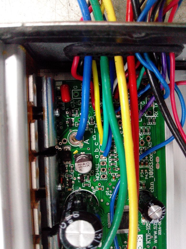

proekcionika
Теперь другой небольшой трабл, на повышенной скорости мотор начинает металлически рокотать при достижении 100%-120%.
Это я так понимаю слабость мотора 36V/180W при 120% 36V/350W контроллера? Или можно попробовать перебрать датчики холла???

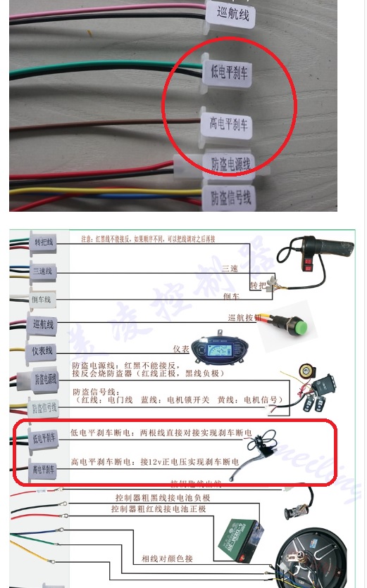

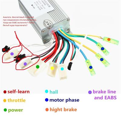

ребята не могу подключить Брейк тормоз. Вот описание с моего контроллера
вот похожий пример, провода те же
На первом фото что то написано про 12вольт. что это значит?
Подключаю коричневый(второе фото белый) к минусу общему. ничего не происходит, двигатель управляется газулькой. Подключаю к Красному общему, двигатель не управляется ручкой газа, а сопротивление в колесе покачиванием от руки вообще не чувствуется.
еще пример
av404
Определись какой способ будешь использовать. Если верхний, то на коричневый надо подать +12в. Если нижний, то замыкаются зелёный и чёрный. И это не тормоза, а только управление отключением мотора.
Floky
[user]av404[/user], ну черно зеленый отключает двигатель, это я в курсе. А коричневый как подключать к АКб 12в, и какой будет из этого эффект?
av404
Тот же самый - отключение двигателя. Подключают к +бат, но не менее +12в. Используют обычно что-то одно. Чаще замыкание зелёного на -бат(чёрный)

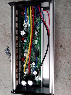

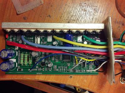

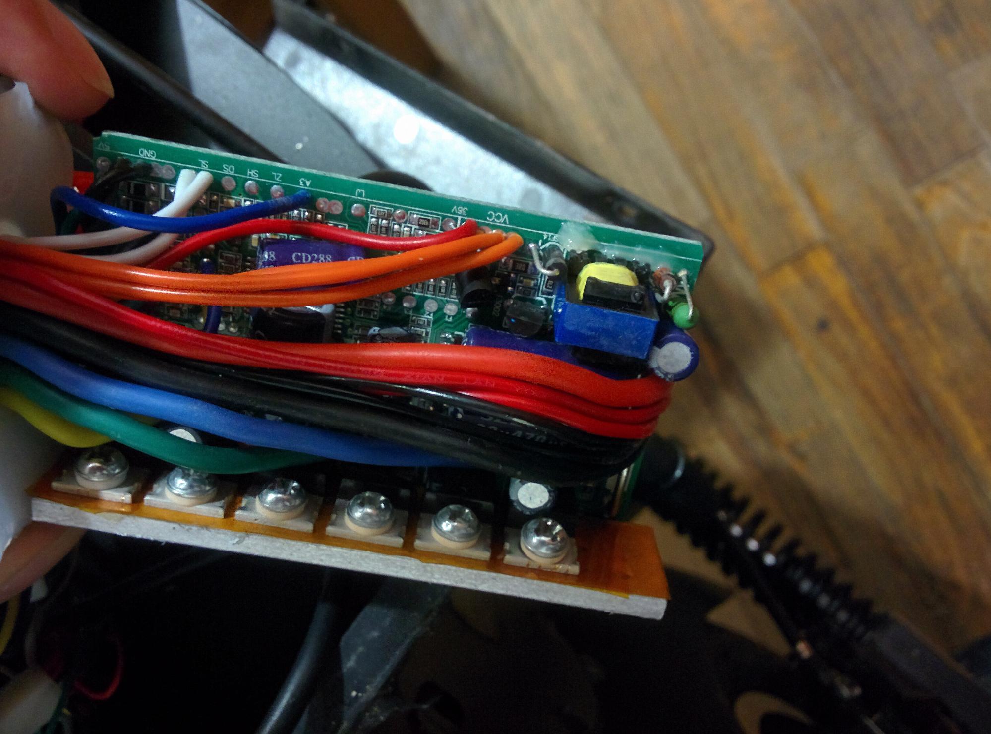

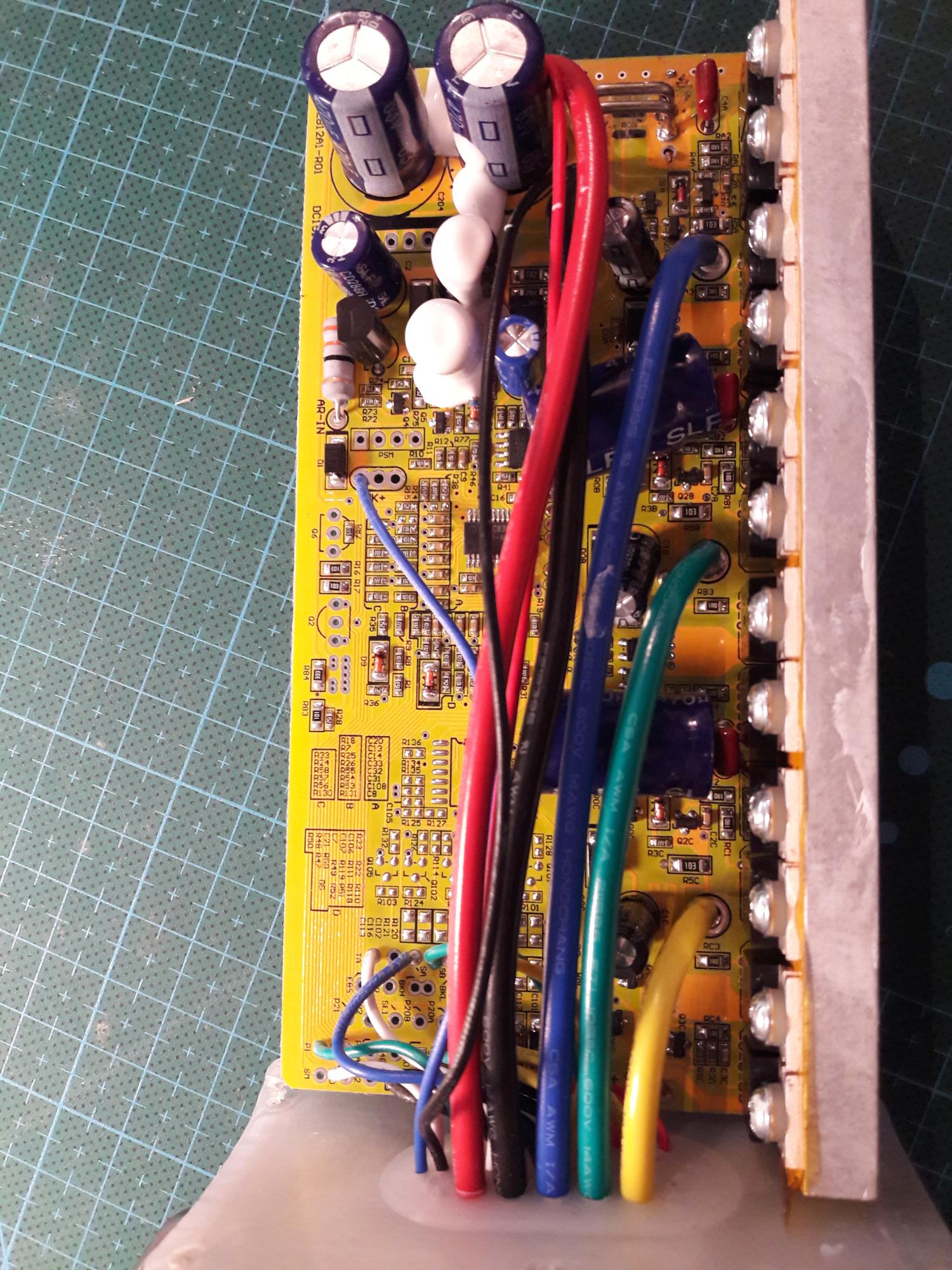

Добрый день. Имею такой контроллер о 12 мосфетах, не понятно как на нем включить рекуперативное торможение. Всю тему прошерстил - обычно все сводится к контакту Х, но на этом такого нет. Кто-нибудь с таким контроллером сталкивался?
Emanloe

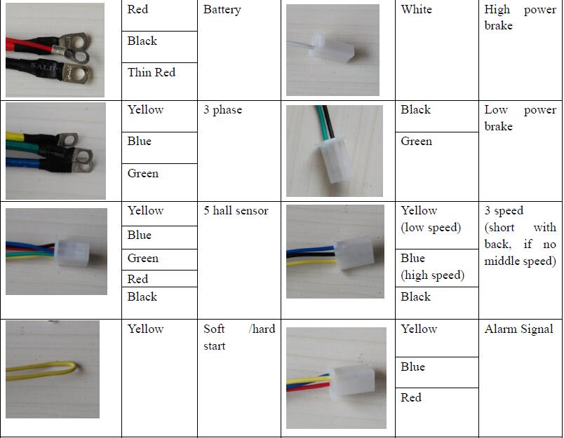

Shaman2

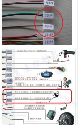

Цитата: proekcionika от 13 Авг. 2017 в 13:21
При замыкании low brake (оранжевый SL и черный GND) отключается ручка газа.
High brake (один сиреневый) так и хз к чему его присоединять.
попробую обьяснить более понятно, так как часто такой вопрос встречал. low brake означает включение тормоза минусом, т.е. кнопка в ручке тормоза замыкает провод тормоза на черный (на минус) при нажатии.
в таком случае high brake не используется.
А теперь представим что у нас нельзя подключиться к родным ручкам тормоза и нельзя их заменить на другие. Но у нас есть задний стоп-сигнал, на котором появляется + питания при нажатии на тормоз. Я точно по напряжению уже не помню. В таком случае low brake мы не подключаем, а на этот + подключаем high brake. В велотематике этот провод лучше сразу отрезать, дабы не путаться.

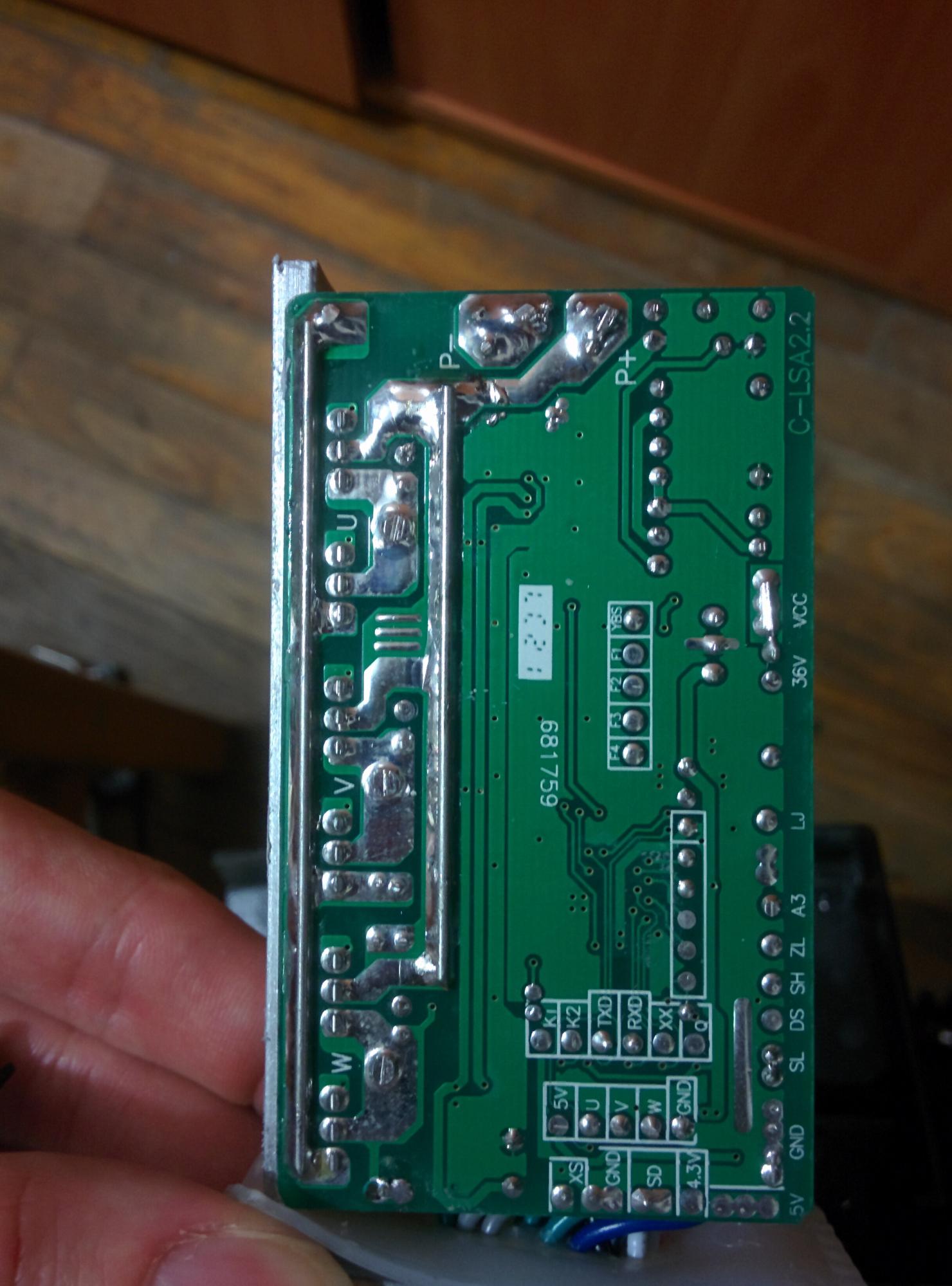

Ильдар Ишбульдин

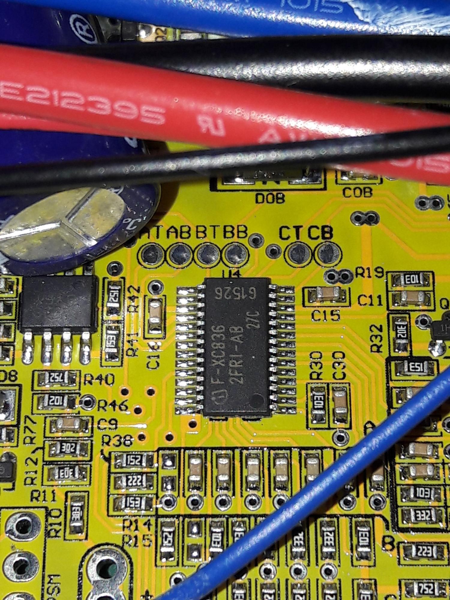

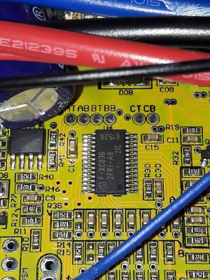

Здравствуйте, кто подскажет будет ли работать в безсенсерном режиме этот контроллер?
av404
Начинай со ссылки где его взял, а то с ясновидящими напряг на форуме
Ильдар Ишбульдин
Мне на ремонт електровел притащили,приходится и их чинить а знаний маловато
Jeca
[user]Ильдар Ишбульдин[/user], скорее опыта, подключите любое мк без холлов и выясните. Еже ли его сожгли, то пытайте владельца как котал, как ломал. Часто владельцы " намерено" портят технику.
