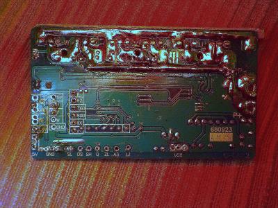

ROMAH
Цитата: nicomunet123 от 05 Сен. 2016 в 20:49
[user]YourCat[/user], у меня тоже как-то странно работает тормоз на таком же контроллере.
Вроде бы закоротил X на DS.
Но тормоз по SH все равно не работает.
SL - тоже вроде бы.
Зато отлично работает тормоз-противоугонка (A3 на массу).  Но он жрет батарейку.
Ну и еще есть X подтянуть на массу/5вольт (забыл уже) будет тормозить МК при этом, в одну сторону лучше, чем в другую...
Пока я просто торможу колодкой...
Интересно, а если подать ШИМ (500 гц или 1кГц) на A3/SL/SH- то получится плавный (регулируемый) тормоз?
Кстати цоколевка:
XS - холл газа "пониженной" передачи
SD - холл газа
K1 на массу - 110% (может меняться в зависимости от прошивки контроллера.)
K2 на массу - 80% (может меняться в зависимости от прошивки контроллера.)
XX на массу - обучалка
X на массу - странный тормоз
TXD, RXD - для дисплейчика
A3 - противоугон
Ребят, у меня такой же контроллер, подскажите как к нему дисплей нормальный подклюбчить? Он полностью функционален для дисплея?

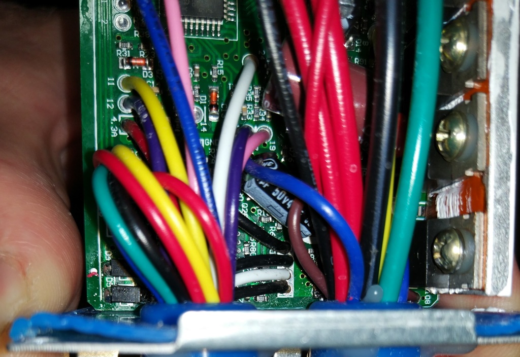

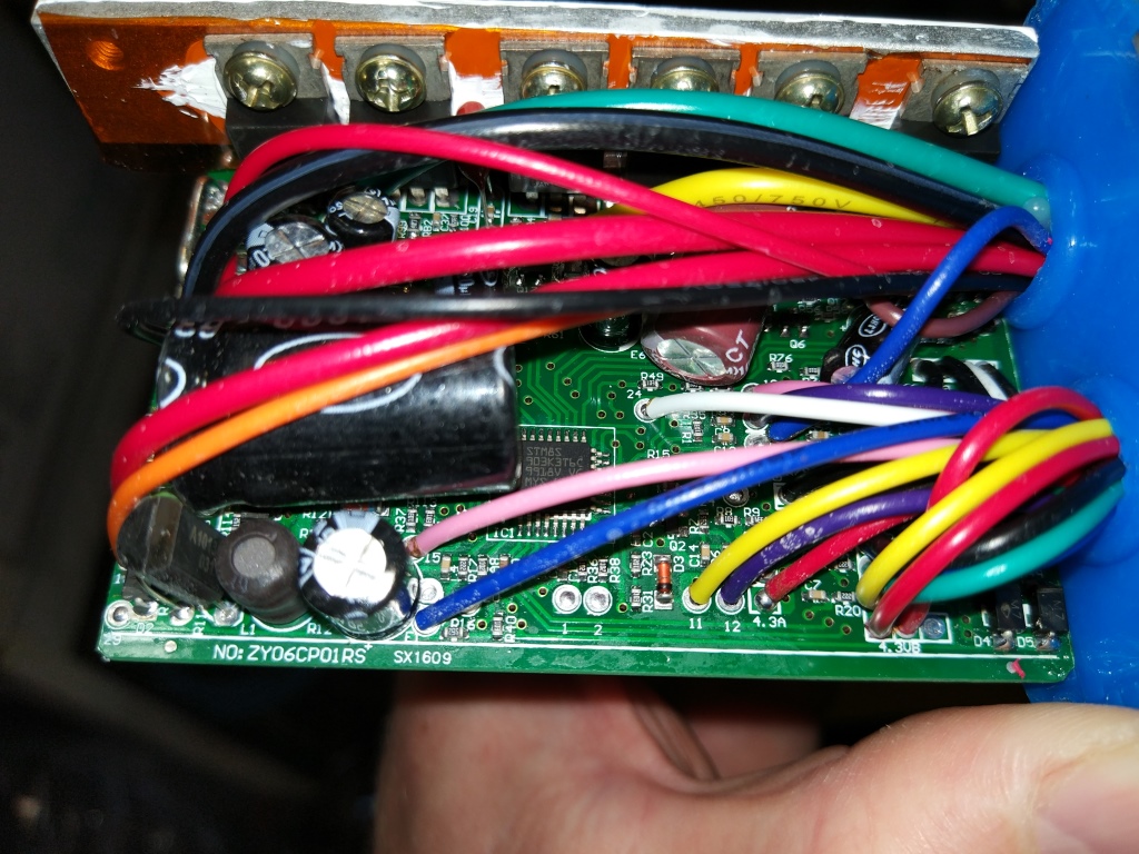

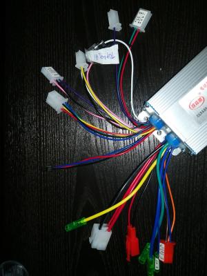

нужна помощь по поиску нужного провода!
у меня все  уже "на ходу", мне нужно остановить теперь. нужно найти провод - либо на рекуперацию (если она работает до 0 RPM), либо от тормоза high (если он работает как реальный тормоз или как минимум помогает снизить скорость). последний яко-бы идет с контакта BKH или НН (у кого как). основная засада в том что не понятно на что сажать этот провод? на ручку тормоза вместо желтого (в моем случае brake low это черный и желтый)?
прикрепляю фото проводов и контроллера внутри. уж как смог.
на последней провода в которых есть те или иные сомнения.
Jeca
[user]макса[/user], сажается на землю. Включается концевиками на тормозных ручках. Они либо отключают мотор, либо включают рекуперацию. Но есть ещё и стояночный тормоз\ противоукатка. Он к рекуперации не относится.
макса
то есть как я и предполагал вместо brake low (желтый откинуть) нужно подключить brake high (фиолетовый в моем случае). не совместно. на "минус" (он я так понял присутствует в паре черный/желтый. brake low). и должен прям до 0 останавливать?
стояночный это следующий вопрос. позже. противоукатка как противоугонка? я верно понимаю? так же просто замыкаешь на что-то (плюс сколько-то вольт, либо минус)?
Спасибо!!

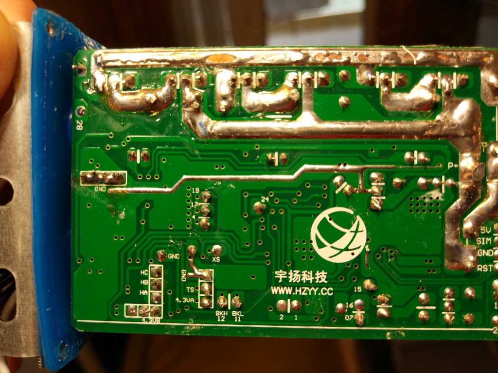

макса
подписал провода какие знаю и какие вызывают у меня вопросы.
может кто подскажет или предположит какие на них могут быть функции?
Jeca
Жёлтый с чёрным, отключение мотора, просто, датчик включения тормозов.
Brake higt отключение мотора от сигнала стопаков. Могу ошибится, полистайте тему, обсуждалось.
Две красных фишки питание и управление сигнализацией. Там же и противоукатка, активная.
Трёх пиновый с розовым и двумя чёрными может быть переключателем мощности.
макса
то есть brake high не является торможением? не замедляет всю машину? просто отключает мотор? так же как и brake low только от стоп-сигнала?
ну хорошо, а есть что-то что замедляло бы движение при помощи контролера и ручки тормозов (и МК конечно), когда это необходимо? пусть это будет рекуперация. или даже реверс на худой конец.
или это плохая мысль с реверсом?
вот сейчас на последней фотке рекуперация включена? или не попал?
и не проглядывается ли реверс на моем контроллере?
Jeca
[user]макса[/user], Привычного обозначения рекуперации нет. Следовательно....
Можно собрасть всё и опытным путём проверить незадействованые точки. Через резистр.
