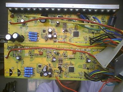

Dag Xas
На фото сразу два контроллера, верхний (что  фетами), при включении микроконтроллер греется, напруга после стабилизатора +5 в. падает ниже 2-х вольт ,стаб. сгорает, понятно что микросхеме кирдык, это мое мнение конечно.
Нижний,( что без фетов) при включении напряжение после стаба +5 в. присутствует , микросхема не греется, наверно рабочая, опять таки мое мнение. Запаивал по одному фету на каждое полуплечо, то есть 6 штук , делал необходимые подключения, ручку газа и все остальное, никакого врашения двигателя . Контроллер на 48 вольт 800 ватт со входами для датчиков холла. Прочитал всю тему, вроде разобрался с проводами, ХС рекуперация или тормоз если замкнуть на массу,есть еще провод идущий на рядом стояшие три контакта Х1;Х2;Х3  и снизу они запаяны вместе, не совсем понятно но тоже наверно или скорость или торможение если замкнуть на массу. И есть еще оранжевый провод , припаянный на ЕВС+ и рядом с ним контакт ЕВС-, это может лампочка тормоза, Уважаемые гуру , просьба разъяснить и уточнить назначения выводов если я ошибся и в чем еще может быть проблема
Jeca
Блин, я то думал у меня денег мало.
http://ru.aliexpress.com/store/313864
[user]Dag Xas[/user], Вы уверены что не сожгли логику? На обоих контроллерах.
Dag Xas
Jeca , спасибо за ссылку, с Алиэкспресс пока не дружу а надо бы.  Я не жег их ,чел принес на ремонт эти контроллеры, они в таком состоянии  и были ,до меня кто только там не копался, сейчас проверяю драйвера на целость транзисторов и присутствие питания на них.

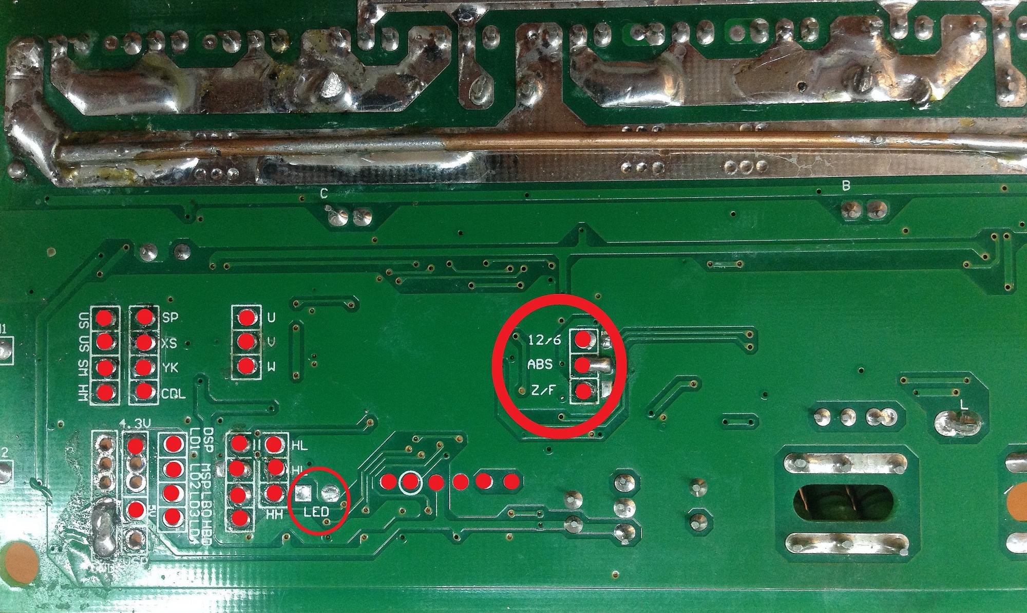

Всем привет! Помогите пожалуйста определить назначение выводов контроллера Volta Bike 60v 1500W.
Фото прилагается. Интересуют выводы:
US - ?
SM - ?
HM -?
SP - Сигнал от ручки газа
XS - Ограничение скорости
YK - ?
CDL - ?
LD1, LD2, LD3, LD4 - Может быть индикатор какой-то? Что это?
DSP - Скорее всего внешний дисплей?
MSP - Скорее всего КРУИЗ
LBD - Скорость №1
HBD - Скорость №2
HL - Сигнал с концевиков педали тормоза?
HH - Сигнал с концевиков педали тормоза?
LED - Пустое место под светодиод, что он даст если его припаять? Что он сигнализирует?
12/6 - Скорее всего переключение угла фаз 120 на 60?
ABS - Видимо электронные тормоза?
Z/F - Что это?
И еще, контроллер работает от 60 вольт, нагружен на мотор 48v 1000w. Нагрев бешенный, даже если ездить не много, реакция на педаль сумасшедшая, стоит немного нажать - машинка вырывает землю из под колес, можно ли как-то сделать плавный разгон?
Jeca
[user]SITH89[/user], Конечно можно, взять нормальный контроллер на 30 Ампер. Вместо мопедовского на три киловатта.
Или принудительно добавив сопротивление МДшкой.
Разгон у всех МК очень плавный. Но регулировка Ампер отсутствует. Только скорость.
SITH89
"сопротивление МДшкой" Это как? Последовательно с ручкой газа поставить какое-то сопротивление?
А чем этот контроллер плохой?
