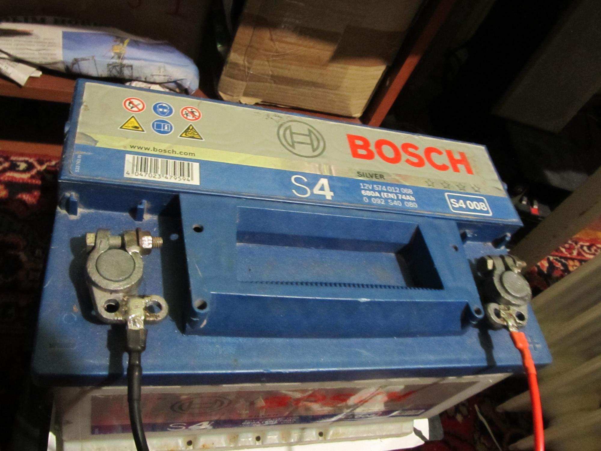

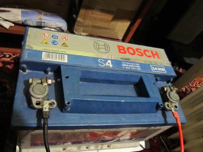

Alexandro
[user]Tini[/user],
Цитироватьвот мне и кажется что он у них стоял на складе пол года почти
Акб лучше с новья спору нет. Но если стоял ну стоял и что? Я так купил в 2012 г. бош 74 ач так тот стоял 11 мес на складе и пробок там нет и я понятия не имею что внутри,плотность и напряжение по банкам. Видно на просвет что уровень в норме и все. И работает уже несколько лет на дизеляке в том числе. Раз так вышло с девушкой при покупке(сам по себе анекдот из жизни-девушка с аккумулятором ;-D) и ничего уже не сделать-ставим на машину и смотрим что будет под стартером и дальше думаем...  ;-)

Alexandro
#156
[user]AlexAi[/user],
Со всем согласен не спорю ;-) Всего лишь описал свой случай а из песни слов не выкинешь-что было то было. Про эту батарейку не раз писал уже. Кстати при продаже мне и вилкой его нагружали напряжение конечно не вспомню но не было просадки серьезной долго,вилка вонять начала долго держал продавец :-D  В моем случае 11 месяцев хранения никак не повлияли на состояние акб. Сорока гнобил бош всячески а у меня уже 4,5 года работает и все хорошо. Это так к слову...
