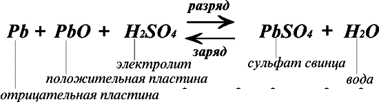

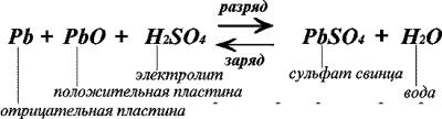

Забавно на этом форуме встретить человека, не знающего, что образование сульфата свинца есть основная, так сказать, рабочая реакция свинцово-кислотного ХИТ при разряде оного.
Почитайте что ли http://at-systems.ru/quest/new-quest/sulfation-y.shtml
ЦитироватьВо время разрядки свинцового аккумулятора, происходит обратная реакция и активные вещества аккумулятора "расходуются" образуя сернокислый свинец (сульфат свинца).
это же минимально необходимый базис не зная которого рассуждать о работе свинцово-кислотных АКБ - это просто выставлять себя посмешищем.  :hello:
И еще раз для самых тугих.  Да, повышенная плотность приводит к сульфатации.  Однако это не относится к "масловым" АКБ с завода, т.к. никакой повышенной плотности  в них не останется  после начала рабочей эксплуатации, плотность станет нормальной, как и было задумано.     Да, я понимаю, без базовых знаний химии тяжело это понять но вы постарайтесь  :empathy:     А вот если в годовалый работающий АКБ с устоявшейся плотностью в районе 1.27,  ливануть кислоты до 1.31 или больше - вот в этом случае таки да - это приведет к росту сульфатации,  в сульфаты отложится именно что излишек долитой кислоты.   С завода, повторяю тридцать третий раз, излишка кислоты нет, а повышенная плотность - результат современного техпроцесса изготовления, это норма  :ireful:  Неучам прогулявшим химию просто придется поверить на слово,  либо заниматься херней отсасыванием "лишней" кислоты из новых АКБ что бы потом через год наблюдать плотность  1.23 и думать что же он сделал не так  :laugh:
