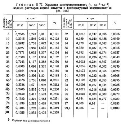

по теме, когда начнется эксплуатация плотность неизбежно упадет , до какого уровня - это уже зависит от условий. Максимальная электропроводность электролита достигается при плотности около 1.27
