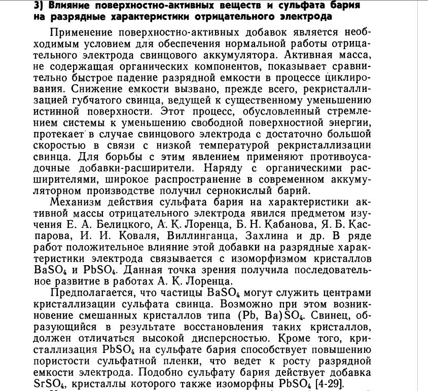

Цитироватьсульфат и поскольку он работает как [b-b]распушитель[/b-b] для АМ
Распушители используют для отрицательной АМ. Из разряда, слышал звон... Пожалуйста, еще раз почитайте про свинцовый АКБ какую-нибудь достойную книгу. Не слушайте и не читайте мифы от... и вики в том числе. Большинство явлений, которые здесь мусолят, лежат просто на поверхности(даже не нужно глубоко копать), если не ловить раскрытым ртом слова основателей.

Serg
Цитата: Vova_n от 15 Фев. 2018 в 06:49Распушитель призван, делать материал более рыхлым пористым
Чушь. Полная.Еще раз почитайте, как работает сульфат бария. Он не дает образовываться крупным кристаллам сульфата. Все.
Более  пористым АМ делает большее количество сульфата в намазке перед формовкой или режимы этой формовки. Потому , что поры образуются (!!!) на месте кристаллов сульфата свинца, но никак не от присутствия сульфата бария.

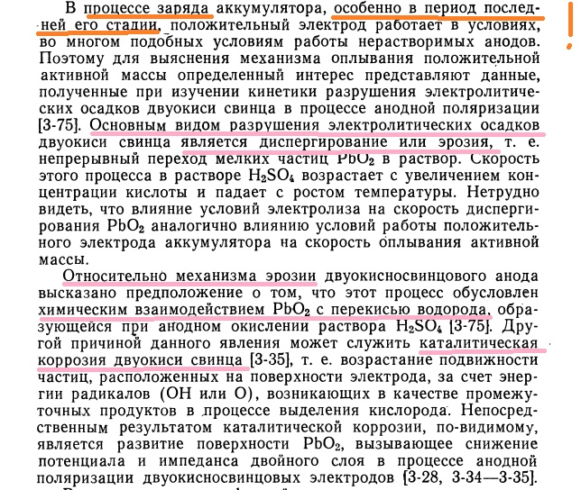

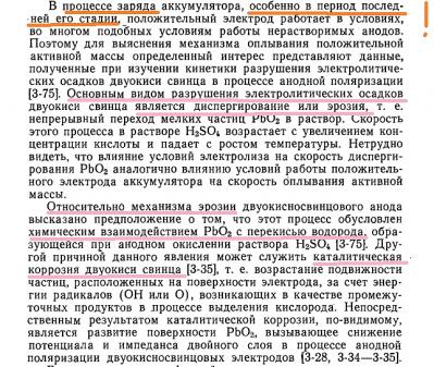

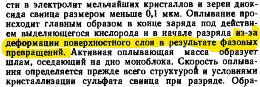

Добавлю перца. Во всем параграфе 3-3, посвященном разрушению ПАМ в книге Дасояна - нет ни слова про механическое разрушение ПАМ газами. Вот нет и все тут! Описание оплывания в [b-b]конце заряда [/b-b]вот -
Ну, и где тут "осмос и газы"? - очень, очень далеко. Не размножайте мифы.
Ваши собственные ссылки противоречат вам же. :-D

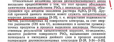

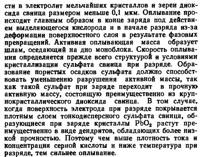

[user]Serg[/user], А говорите внимательно читаете https://electrotransport.ru/index.php?msg=1277207 погуглите по поводу электролитическая эррозия.
Ну и я для чего вам дал вторую выдержку, там чёрным по белому написали, что происходит под действием газа.
А решением данной проблемы уже занимаются введением различных связующих добавок в АМ.
Цитата: Serg от 15 Фев. 2018 в 08:18Ну, и где тут "осмос и газы"? - очень, очень далеко. Не размножайте мифы.
Читайте внимательно и осмысленно и вам перестанут мерещится мифы.

Цитата: Vova_n от 15 Фев. 2018 в 09:10Ну и я для чего вам дал вторую выдержку, там чёрным по белому написали, что происходит под действием газа.
Там написано, что выделение кислорода.  Согласен, но не механическое разрушение давлением газа на поры и частички.
Вы все дальше лезете в горлышко бутылки.
Где здесь механическое действие газа в процессе эрозии? Нет его. Да кислород выделяется при последней стадии заряда. Но только [b-b]химические процессы [/b-b] с его вовлечением обуславливают эррозию ПАМ. B-)
ПС Сейчас будет следующий  перл наподобие того, что ион свинца передает электроны, а не отдает их  :laugh: Помним, помним.

Цитата: Serg от 15 Фев. 2018 в 09:25Где здесь механическое действие газа в процессе эрозии?
[user]Serg[/user], Ну мне что вас читать учить и осмысливать? я в няньки и репетиторы не нанимался  :pardon:
В выделенном вами всё написано, от и до и подтверждает, то что ПАМ на поверхности рыхлая и выделяющийся газ в этом принимает прямое участие - в разрыхлении - эррозии поверхности.
Источник выдержки https://electrotransport.ru/index.php?msg=1277211 опубликованный в этом посту
страница 184-185.

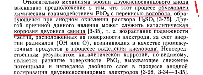

Serg
#192
Цитата: Vova_n от 15 Фев. 2018 в 09:54[b-b]выделяющийся газ [/b-b]в этом принимает прямое участие - в разрыхлении - эррозии поверхности.
По газ ни слова ни в одной книге. Про выделяющийся кислород при заряде только в аспекте [b-b]химического взаимодействия с ПАМ[/b-b] в его [b-b]растворенной форм[/b-b]е, вызывающим последующую эррозию или коррозию. И оплывание массы.
Частицы [b-b]отсоединяются от ПАМ в результате химических превращений[/b-b] и сыпятся вниз под действием гравитации.
По вашему же с Сорокой мифическому варианту существует [b-b]механический отрыв частиц[/b-b], нигде и никем не описанный.
ПС И, вообще-то, судя по мифу должно происходить не оплывание, а  наоборот вынос мозга массы из пакетов. :laugh:
