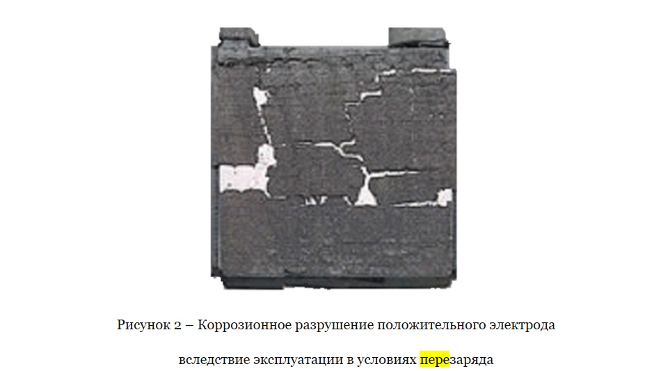

Serg
#179

Фотография 3 показывает случай, когда акб не испытывал сульфатации(от пребывания в разряженном сосотоянии) и перезарядов в течении срока службы. Все три условия соблюдены
ЦитироватьПри экплуатации акб, нужны 3 вещи:
Однако повреждения поимел все равно. И единственная причина - расслоение. Авторы показываеют, что в этом случае [b-b]нет разрушения тоководов в кальциевом [/b-b]АКБ. И нет сульфатации.
Нас интересует  - как [b-b]отличается верх и низ пластин[/b-b] акб, отличается ли вообще?
Хотите посмотреть как корродируют решетки  - пожалуйста!
На рисунке 2 фотография из той же статьи показывает случай длительного[b-b] перезаряда,[/b-b] тут видно коррозию во всей красе-решетки сгнили!! !-
ЦитироватьУ меня на фото отгнили даже токоотводы
Так посмотрите на фотографию рис.2, и узнаете почему.
