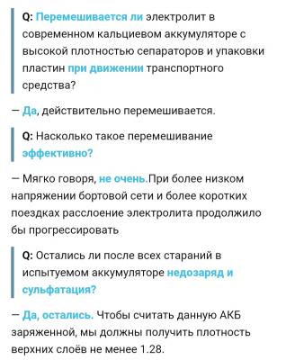

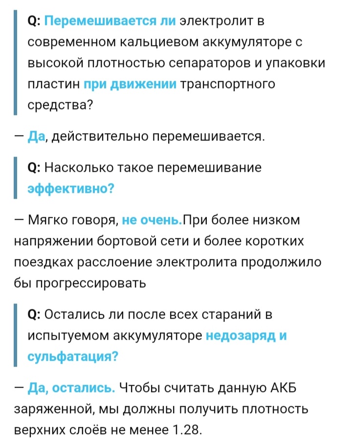

Цитата: DustKiller от 07 Нояб. 2020 в 07:01Наткнулся на интересное видео про расслоение электролита, рекомендую для ознакомлпения
Очень интересно, спасибо! У меня и раньше вызывали большое сомнение проблема неперемешиваемости электролита на автомобиле. И вот эти дозаряды из видео Виктора, в которых ему мало 16.5В от Кулона, а хотел бы 17В...
Цитата: Viktor- от 07 Нояб. 2020 в 08:47Интересное кино.
Получается, не нужно кипятить? Не нужны дополнительные дозаряды только ради выравнивания плотности?
Плотность выровняется сама, благодаря диффузии?
Viktor-
#1235
Цитата: PavelTLT от 20 Сен. 2021 в 08:04Плотность выровняется сама, благодаря диффузии?
Здесь наглядно видно что газовыделение в конце заряда должно быть обязательно .
https://www.youtube.com/watch?v=EIp-mgWS22w&t=155s
Напряжение в 16.5 в для некоторых АКБ из за их конструкции было есть и будет не достаточным .
И рекомендую прочитать эту статью .Многое для вас прояснится .
https://habr.com/ru/company/ruvds/blog/562426/

Цитата: Viktor- от 20 Сен. 2021 в 11:49И рекомендую прочитать эту статью .Многое для вас прояснится .
ссылка
Прочитал. И посетило чувство дежавю. То ли я уже читал это где-то, то ли у вас в ролике видел.
Вот эти пройденные километры мне прям врезались в память.
Ну ладно, спорам по данной статье - место на площадке опубликования (хабр). Там уже многое сказали.
Я бы хотел другое сказать. Как раз в связи с вашим замечанием про пробирку.
Цитата: Viktor- от 20 Сен. 2021 в 16:05
Пробирку можно не кипятить , поскольку это не АКБ и соответственно нет  токообразующих реакции .
Этот же автор провёл эксперименты с реальным АКБ.
Первый при комнатной температуре. Разрядил, зарядил, получил расслоение.
Делал замеры каждые сутки. Диффузия отлично справилась за 10 суток, плотность сама выросла с 1.235 до 1.275
https://www.youtube.com/watch?v=z1-hdeUlpJ0
Дальше человек эксперимент с диффузией не продолжал. Конечно, интересно, что было бы через 15 суток или дальше.
Другой эксперимент на реальном АКБ в холоде.
"Расслоил". Сделал замеры. Отнёс в минусовую температуру и через несколько дней вернул, согрел при комнатной температуре и измерил.
https://www.youtube.com/watch?v=aJU296XOKpU
Диффузия при минусовой температуре идёт хуже. У автора за 10 дней на морозе плотность поднялась с 1.24 до 1.26
Я понимаю, что вы всем там в своём ютубе конкуренты :)
Мне это пофиг, мне только истина интересна.
И, похоже, если мы имеем теплое время года, то на автомобиле диффузия должна сама справиться без кипячения.
А зимой уже придётся выбирать - или оставлять аккумулятор в теплом помещении после заряда на неделю-другую. Или кипятить.
Вы признаёте такой вариант самостоятельного обслуживания? (у меня постоянно запасной АКБ в тёплой котельной и могу себе позволить между машинами как угодно менять АКБ).
Я не против вас или еще кого-то. Я за правду! За то, что если такой вариант обслуживания АКБ есть, то все должны про него знать.
Чтобы не бросаться в крайности.
И в вашу: "надо 17 вольт, а без кипячения 4 раза по нескольку часов расслоение в EFB не убрать".
И в крайность LithuimMaster  "выше 14.4 ни в коем случае не давать, вот смотрите как у меня ловко плотность 1.28 сразу после КТЦ показывает"
Может есть что-то посередине, альтернатива, компромисс, так сказать?
