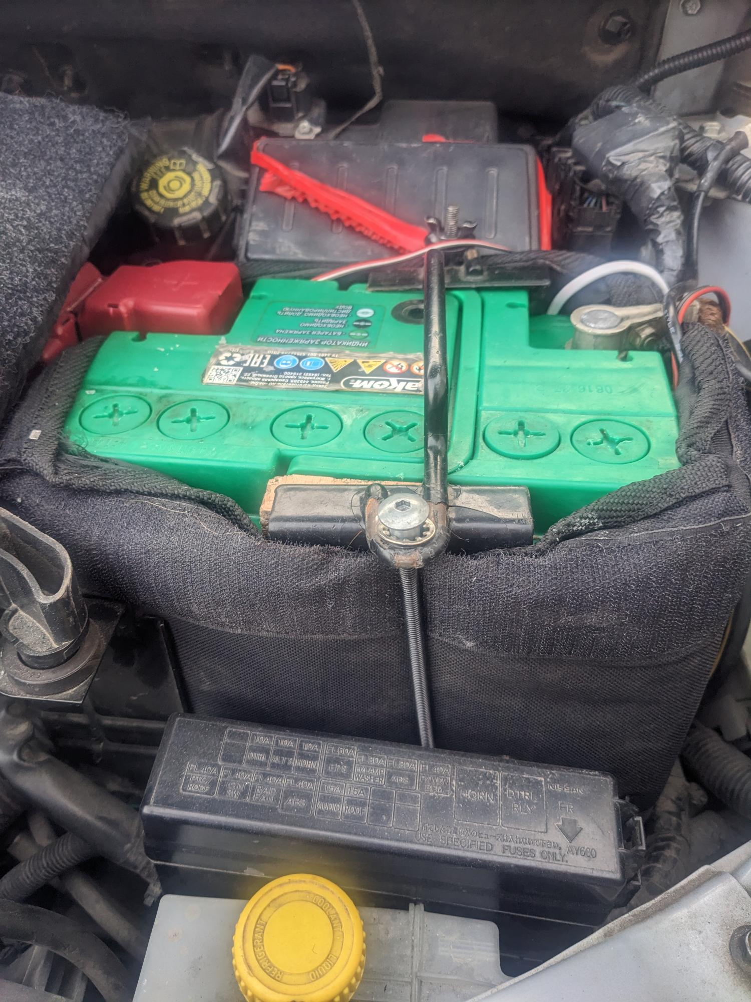

В прошлом году, как всегда, дважды снимал батарею для стационарного обслуживания. Потом 26.11.2022 дополнительно пришлось заняться АКБ, так как он стал недостаточно быстро крутить стартер, хотя заводка с брелка сигнализации была успешной с первой попытки длительностью 1.2 секунды. Чтобы не снимать и не тащить на 5 этаж , я оставил всё, как есть. Подсоединил сетевым удлинителем зарядное под капотом с АКБ и термокейсом в одну систему. Стал заряжать и одновременно нагревать АКБ. С удивлением обнаружил после ночи с температурой -29 градусов в термокейсе +30 градусов. Пошёл и открыл крышку термокейса и автоодеяло. Температура внутри термокейса приняла допустимые значения. С ростом температуры после запуска процесса заряда, я увидел повышение тока с 1.5 А до 2,3 А за 15 часов. После этого я ездил на машине каждый день и у меня не было повода упрекнуть АКБ, тем более, что у мне работал автозапуск при температуре -14 градусов на 20 минут. Таким образом в холодные дни машина заводилась сама 1-2 раза.

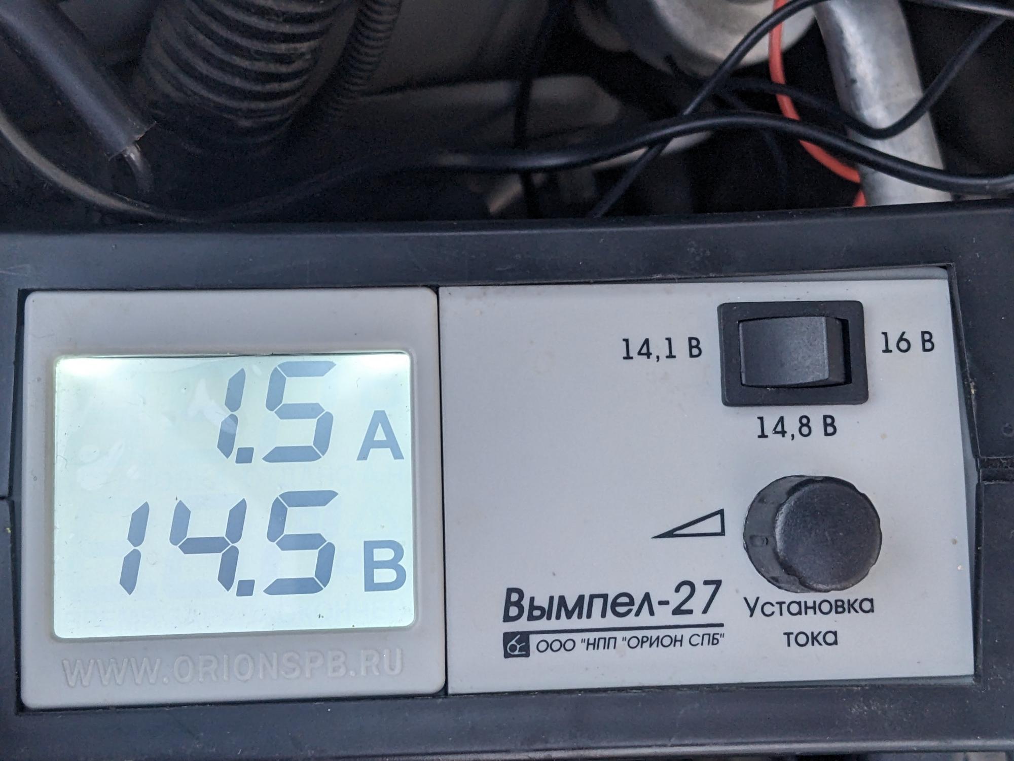

Теперь настал черед опыта борьбы с расслоением с фотографиями.

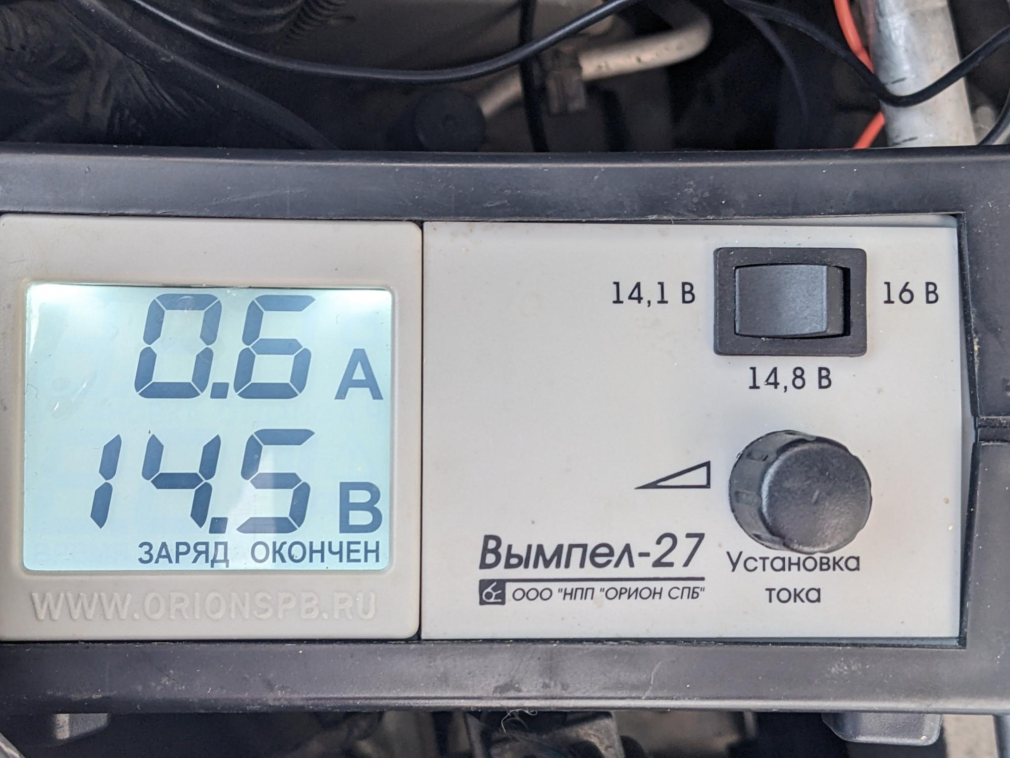

Настали длинные выходные, я, как и раньше запитал от зарядного термокейс и АКБ, открыв автоодеяло и крышку термокейсе. Ток заряда сразу оказался такой же, как и в ноябре 1,5 А
Добавлено 04 Янв. 2023 в 07:58
Через 24 часа ток упал до 0,6 А.

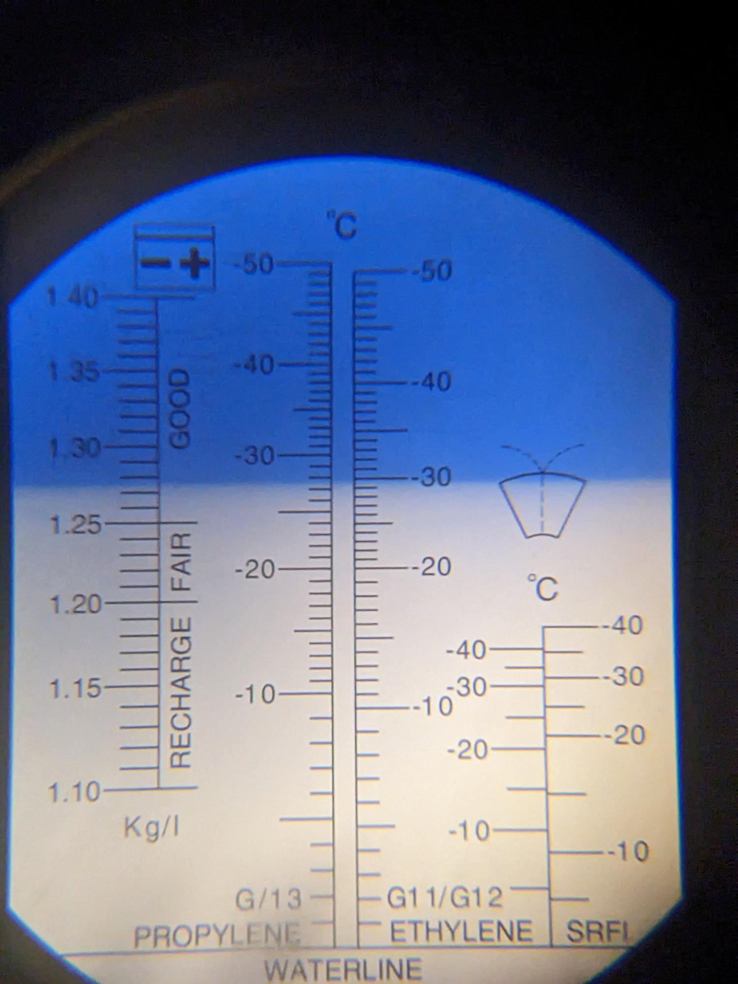

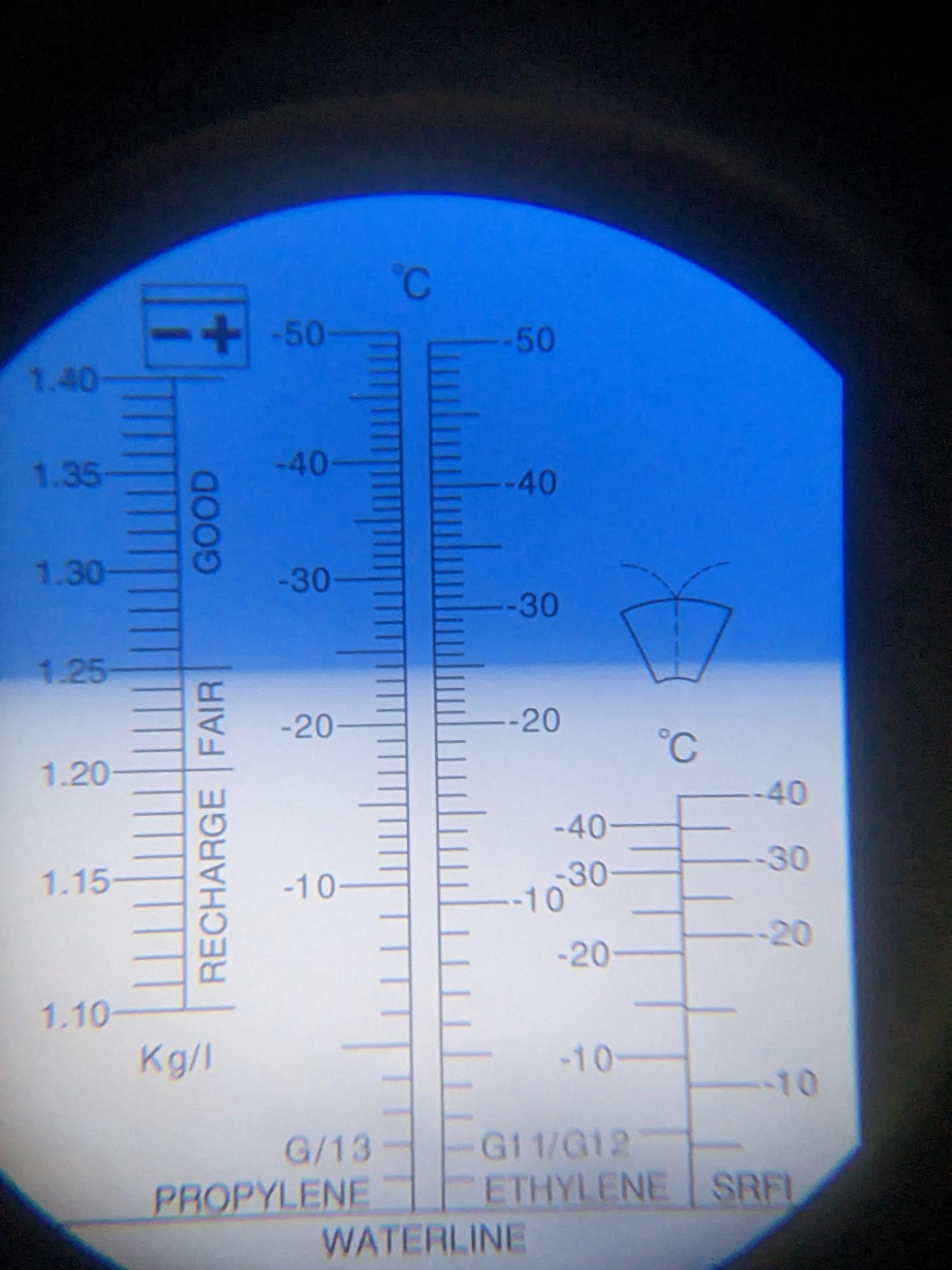

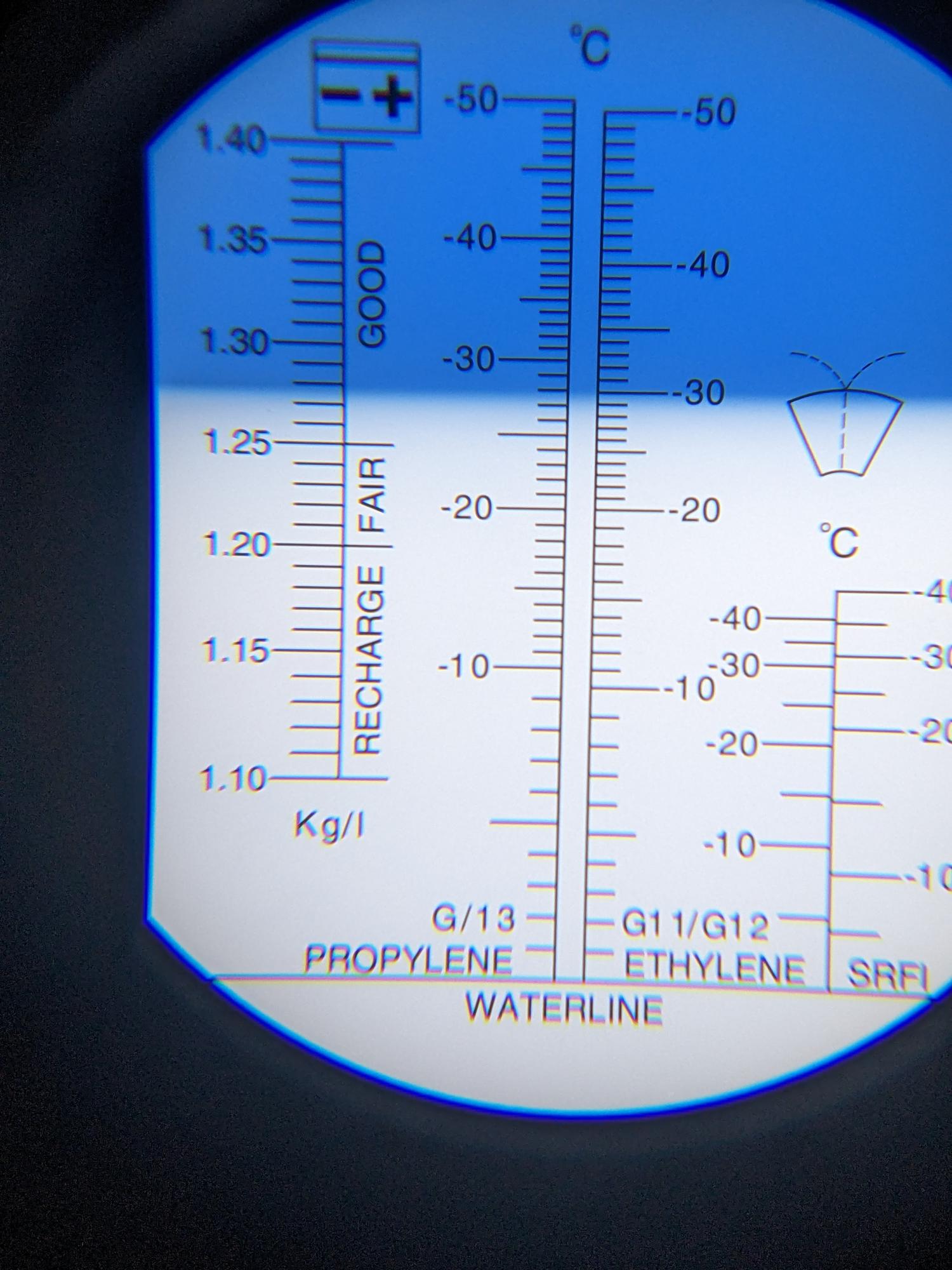

Плотность вверху банок неожиданно поднялась до 1,28 как на молодой АКБ!

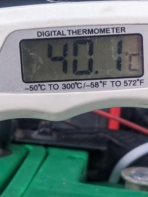

Ещё через 18 часов зарядный ток уменьшился до 0,4 А. Это мне понравилось, так как я ожидал увидеть минимальные значения типа 0,2 А.  Картинка поменялась после измерения температуры электролита. 40,1 градусов. Занавес...
Добавлено 04 Янв 2023 в 08:11
Я предполагал температурную дельту, но не такую большую. Понятно, Какая температура электролита была летом до внедрения системы орошения. Отключив зарядное, оставил АКБ остывать под капотом на улице. Вывод, который я сделал из этой ситуации. Поскольку в ноябре я поменял расположение нагревательных элементов, переместив один из них под АКБ, создав ассиметричный нагрев вместе с холодной атмосферой зимой и открытой крышке термокейса. Внутри акб организовались мощные конвективные потоки, которые перемешивали электролит и не давали упасть зарядному току.

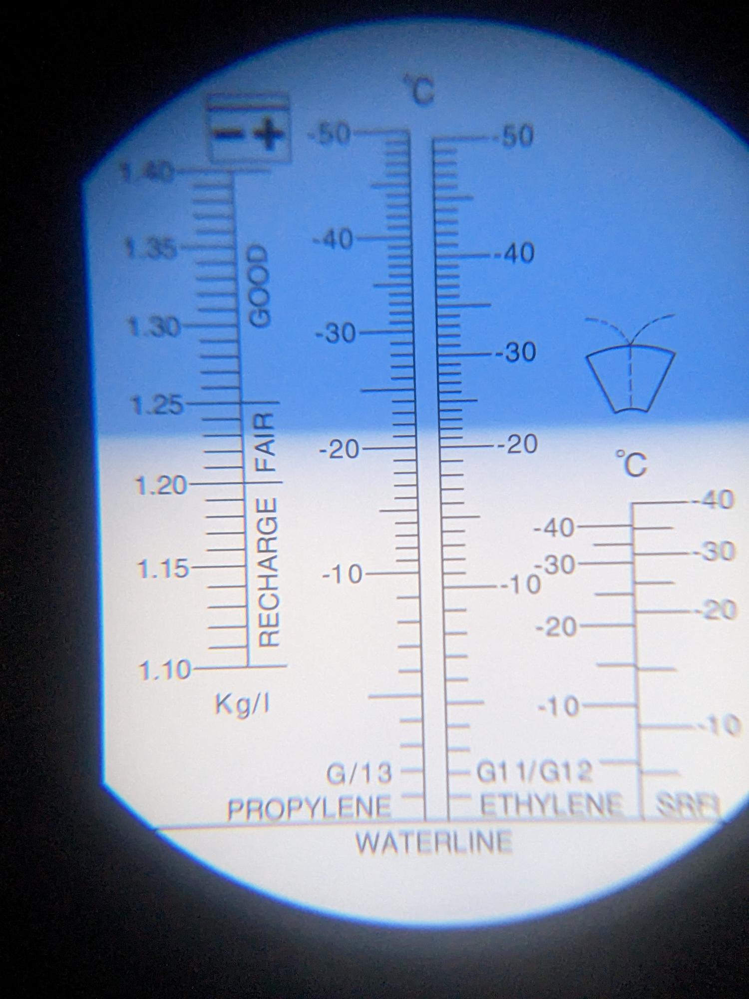

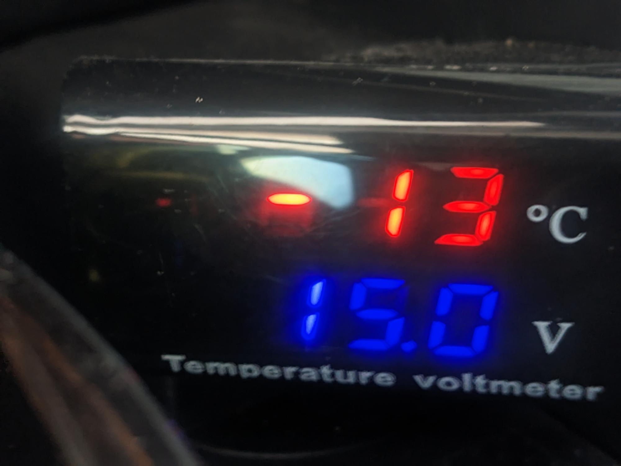

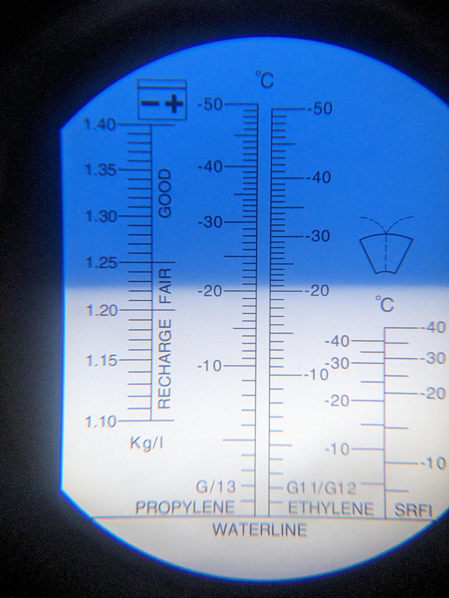

После 48 часов заряда плотность электролита вверху банок  при температуре -13 градусов была 1,33!  На дисплее температура остывшего АКБ и напряжение бортовой сети при -26 градусов при контрольном запуске двигателя.

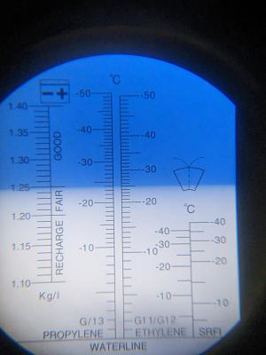

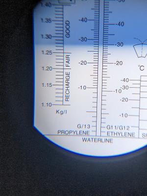

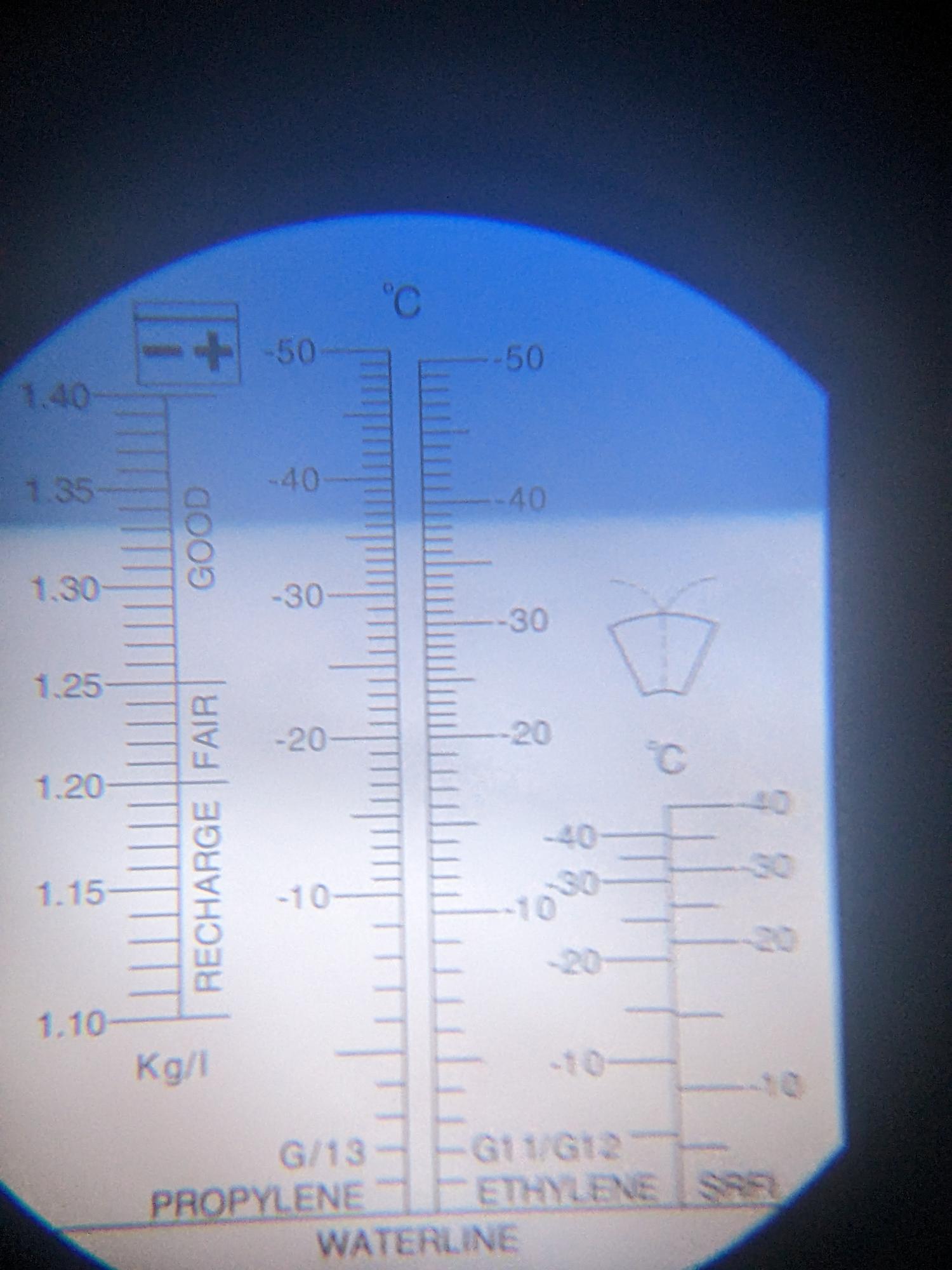

Принеся АКБ домой, я обнаружил снижение уровня, которое я компенсировал, влив в каждую банку по 26 гр дистиллированной воды. После покачав АКБ, немного перемешал и замерил побаночно плотность электролита сверху. Показания рефрактометром разнились от 1,23 до 1,25.

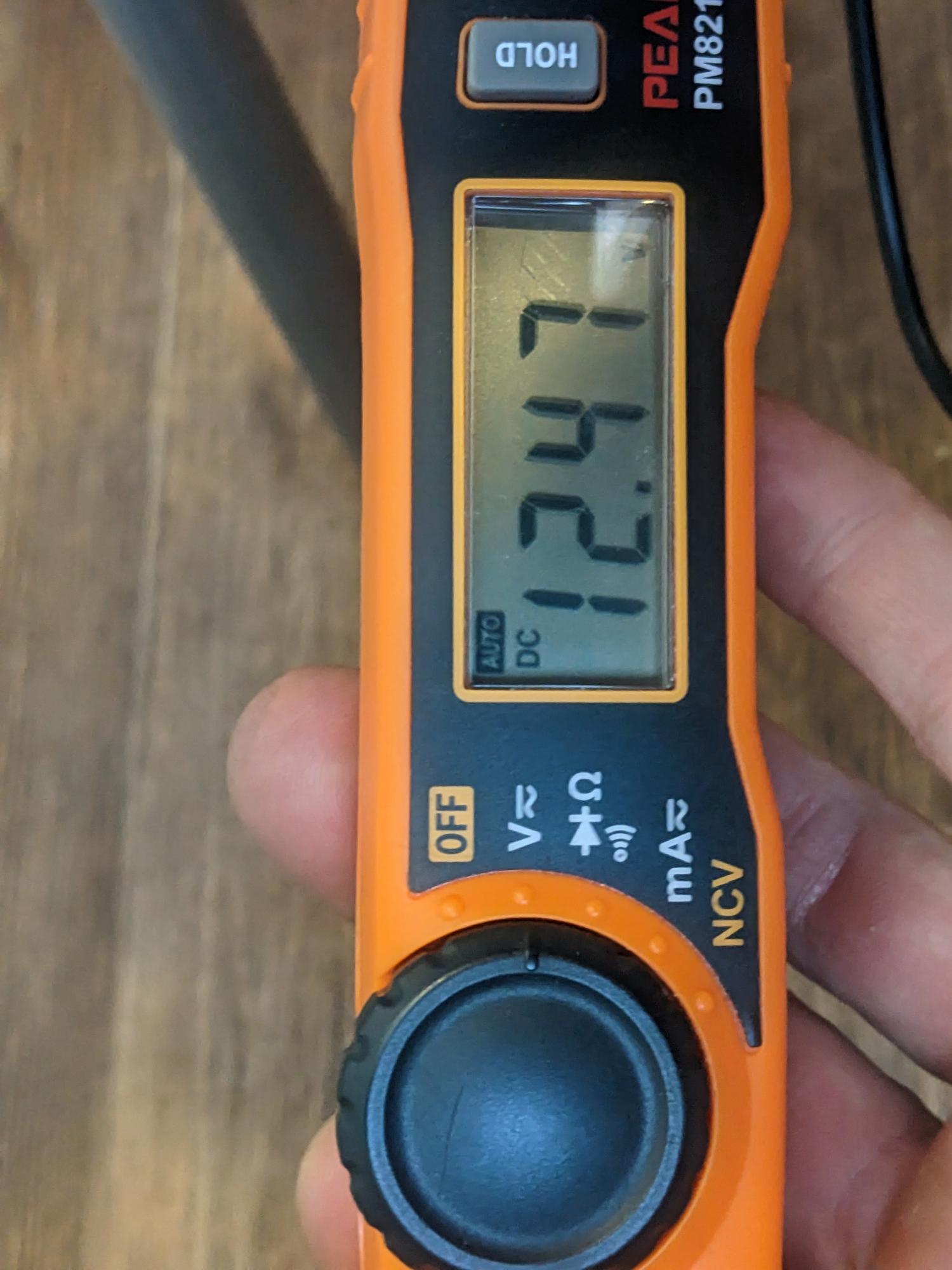

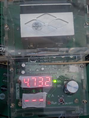

Поставил на разряд для растворения добавленной воды в электролите, стал разряжать до напряжения самой слабой банки, до 12,47 В. Слил 4,7 А/час.
Попутно нагревая АКБ. Измерил плотность самой слабой банки после разряда. Увидел, что плотность немного уменьшилась. Это хорошо.

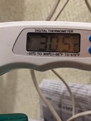

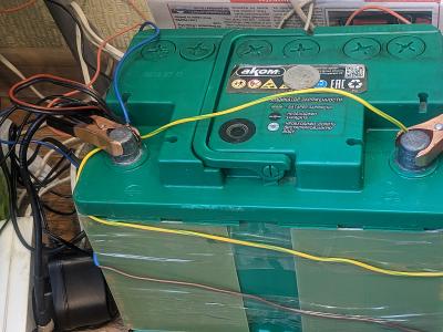

Сразу поставил заряжать, попутно организовав несимметричный нагрев. Для этого прижал с одной большой стороны нагреватель 12 Вт. Температура электролита поднялась до 30 градусов. Обнаружил дисбаланс плотности, в 2 банке от + она была на 0,04 больше, чем в остальных (13.28)

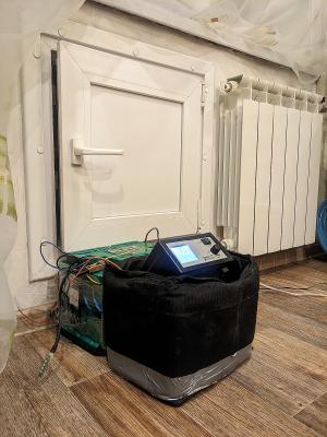

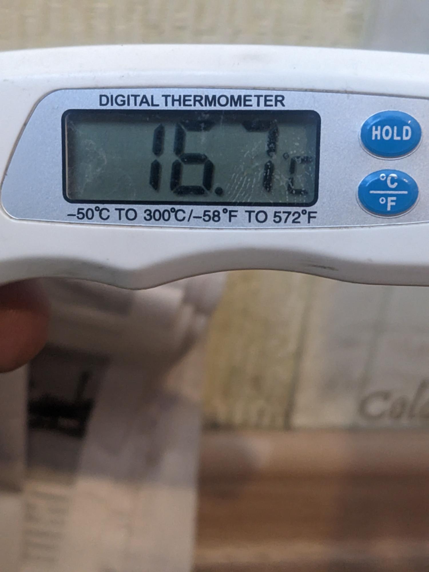

Побоялся дальнейшего роста температуры электролита, для усиления конвекции, стал охлаждать противоположную стенку холодным воздухом из приоткрытой двери зимнего холодильника. Сейчас температура электролита уже упала до 27 градусов. Норма.

Цитата: Cyberpapa от 04 Янв. 2023 в 12:29До какого напряжения слабой банки проводили разряд ?
Поскольку в своей работе я опираюсь на опыт Виктора Vectorа. В одном из роликов он привёл рукописную таблицу соответствия напряжения всей АКБ и плотности самой слабой банки, оттуда я и взял значение 12.47 В. Можете меня поправить, если я ошибся. Но слегка снизившаяся плотность самой слабой банки после разряда подсказывает мне, что всё в порядке.

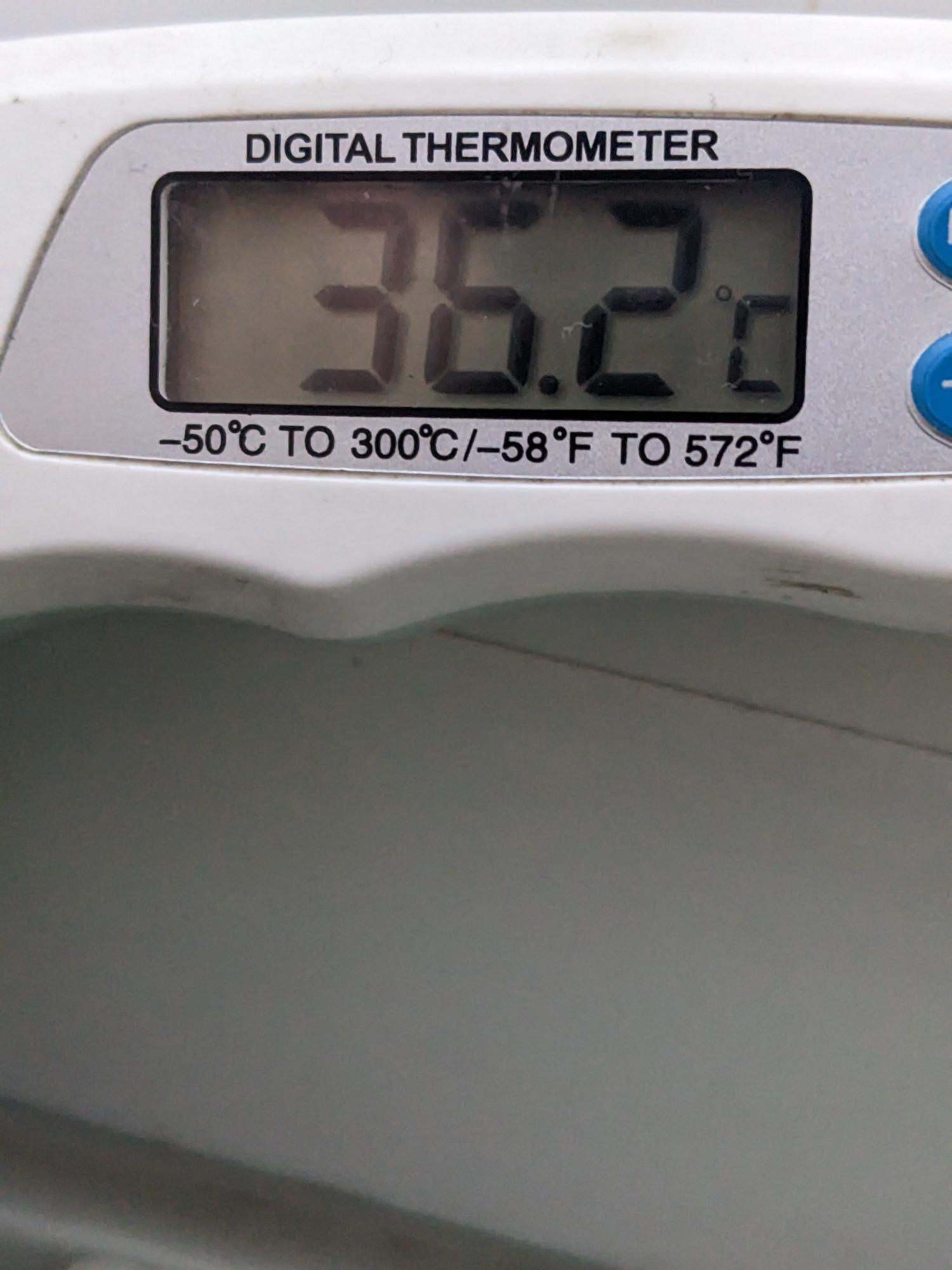

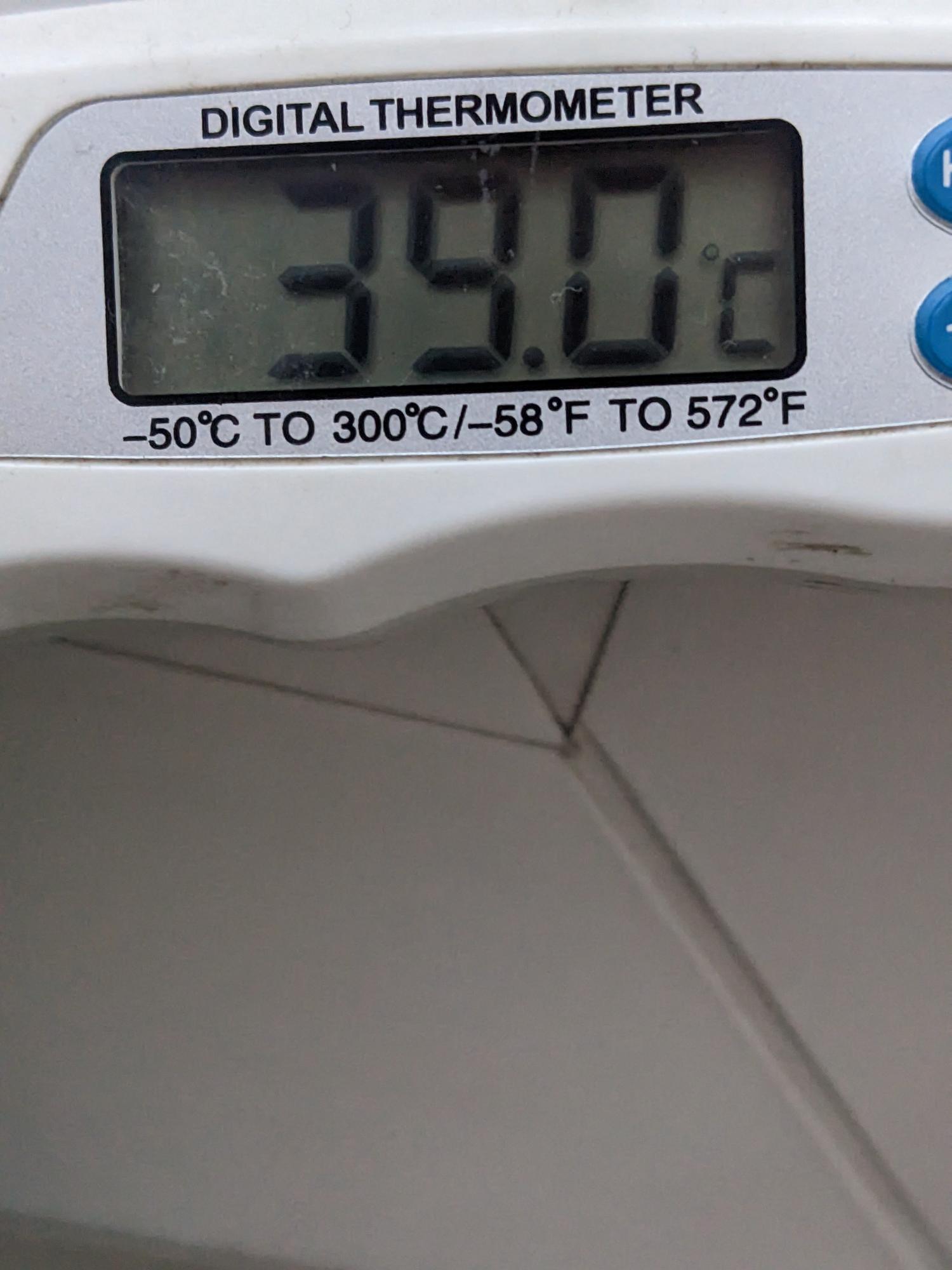

Недавно закончил дозаряд током 2 А для полного перемешивания электролита. Напряжение поднявшись до 16,1 В; упало до 15,9 В. Весь дозаряд занял 3,75 часа. Дополнительно я подогревал с одного бока АКБ 12 Вт нагревателем для ускорения перемешивания. Температура по банкам в конце достигла диапазона от 36,2 до 39.0 градусов. Причем максимальная температура была в самой плотной банке и наоборот. Анализ разбаланса плотности банок сверху после основного баланса и после дозаряда с конвекцией говорит о снижении разбаланса после дозаряда с конвекцией. 0,04 против 0,02.
