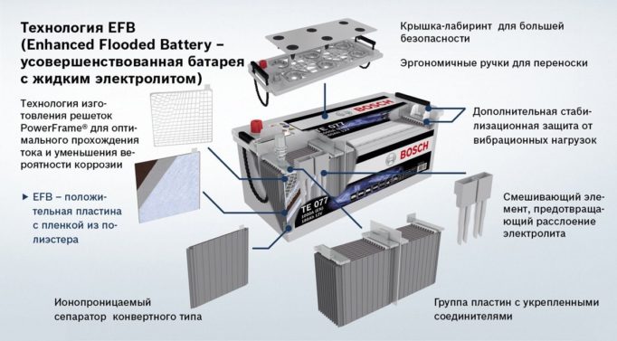

krufel
На сайте Варты есть видео, как это работает. Но эту систему перемешивания ставят только на грузовых АКБ. В обычных места нет.

Это серьезно лишь для безграмотных горе-блогеров)
Как и другие ляпы про более очищенный свинец , запечатывание плюсовых пластин и испарение электролита.
И самый главный - про ОКСИДЫ)))
https://www.varta-automotive.ru/ru-ru/technology/efb-battery-technology
