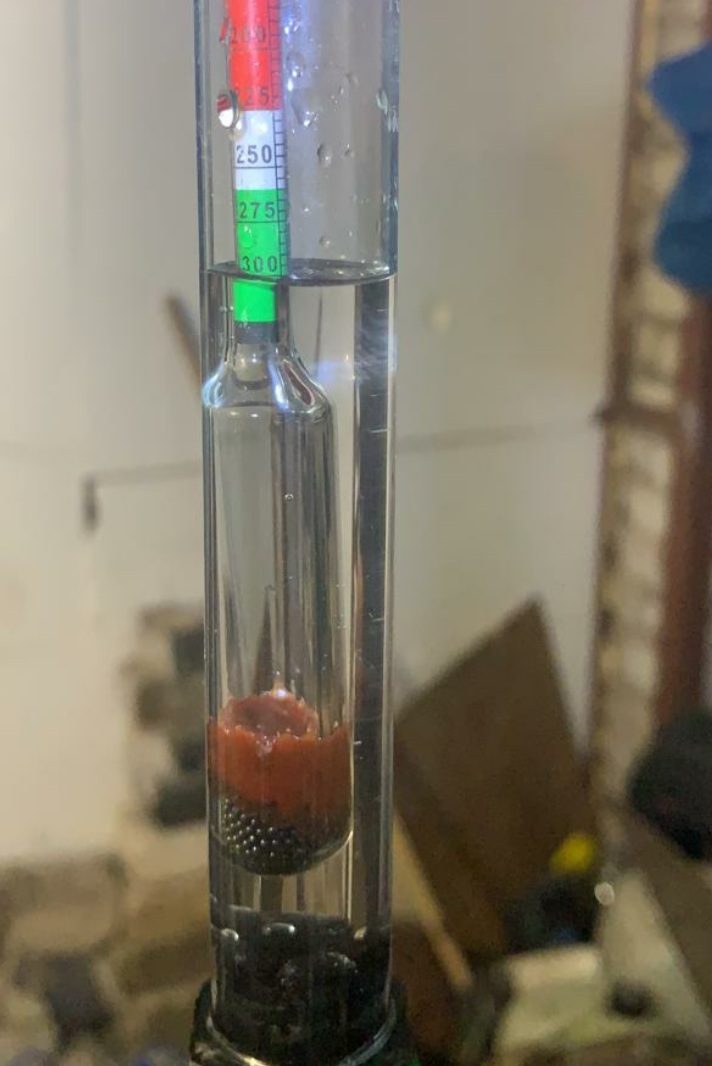

Цитата: kuznechov119m от 06 Окт. 2020 в 17:45Всё равно для двух летнего акб какая то быстрая смерть
При продолжительных поездках АКБ очень часто перегревается что приводит к ускоренной деградации положительных пластин .
На фото показания двух летнего конвейерного ( то бишь крепкий не абы какой )  АКБ Пробег авто 90т .АКБ расположен под капотом .
Плотность по всем банкам +/- 0.01
Глубоких разрядов небыло .

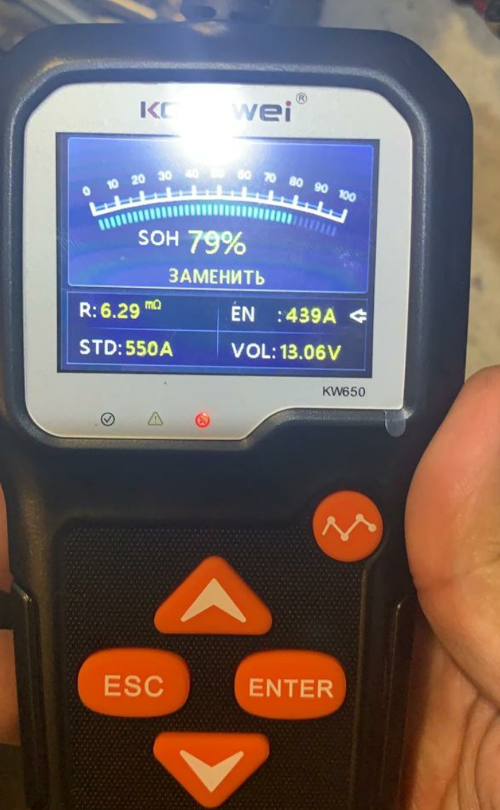

Заряжаю Вымпелом-57 акб GS Yuasa 110D26L 80 А/ч 760А обр. пол. (260х173х225) ECO.R Revolution EFB
Плотность в крайних банках перед зарядом была 1.22, в остальных банках 1.23, 1.24
Заряжал больше суток напряжением 14.8, ток заряда максимум 6А. Сейчас при этом же напряжении ток заряда идет 0.5А Но плотность не повысилась вообще!
Тестер Konnwei KW600 показывает 670А что ниже чем его заявленные 760А
Акб 3 года. Как повысить плотность и как восстановить емкость и заводские 760А ? Электролит кристально чистый.

kuznechov119m
Цитата: LoNS от 28 Янв. 2021 в 10:16Вот есть у меня Вымпел 57.
Вымпел 57  если  напряжение  к примеру  14.7 -14.8  вольт выставили , способно  заряжать до падения тока  0.1 ампер  . По заряду  что проводите ток 0.5 ампера  должен ниже  намного опуститься , ждите  и плотность  соответственно подрастёт . А затем уже  повышенным напряжением за 16 вольт  Вымпел 57    для этого вполне подходит  , как и каким током  сами решайте  на форуме варианты есть . Главное  за поведением акб  почаще следить  при этом , до 14.8 вольт  при заряде  можно  бескотрольно оставлять  данное ЗУ  , когда ток ниже 0.8 ампера  опустился  выкрутив регулятор тока в минимум .
