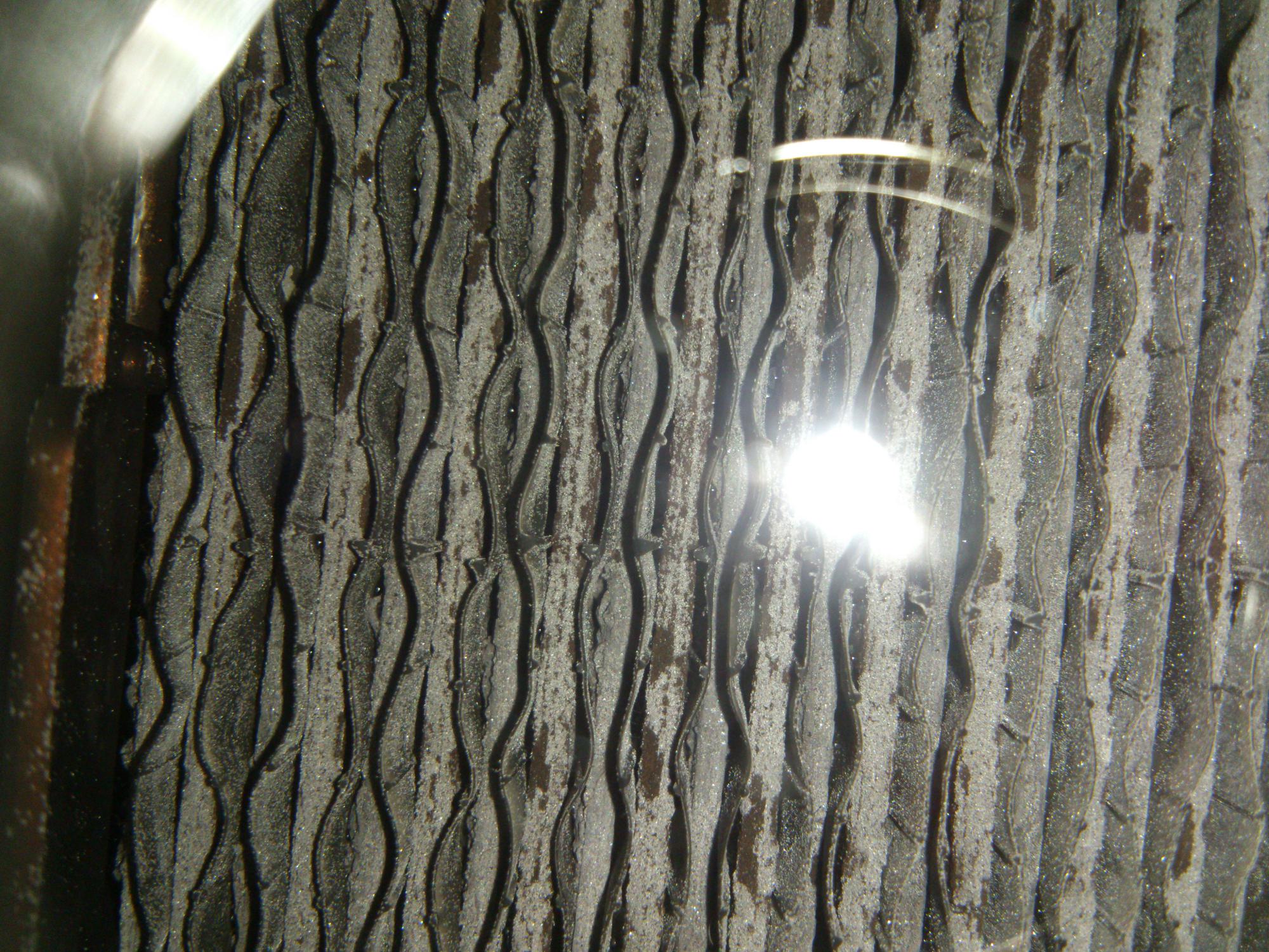

Cyberpapa
[user]Vova_n[/user], жизненный опыт подсказывает, вижу много общего.
Если вам не с кем поговорить - расскажите форумчанам о 50 КТЦ, и получаемом при этом  β-PbO2...
Жаль не помню в какой книге Дасоян рассказывает о циклировании пластин, где рассказывает об опавшем на дно банки диоксиде после нескольких циклов, значительно меньше чем 50.
Vova_n
[user]Cyberpapa[/user], Ну я так для про формы напомню про условия эксплуатации на авто, где токи заряда ограничены только возможностью генератора 100-150а и выше, токи разряда при старте да велики, но не длительны, акб чаще всего в лучшем случае получает доп порцию заряда раз в год, а то и вовсе не получает до отказа, а это не много не мало, может длиться годами.
То есть режим акб смешанный, циклы разной глубины на протяжении длительного времени.
Странно, что ваш жизненный опыт этого не заметил  :-) а лишь стационарные условия из теста.
А между прочем там чётко упомянуто "в зависимости от условий эксплуатации" то есть картина которую вы нарисовали, подходит далеко не для каждого случая и на мой взгляд это надо обозначать!
Ведь на фото которые тут в форуме публикуются очень часто и в большом объёме мы видим сульфатацию сверху  :hello:
и откуда бы ей взяться на легко заряжаемой верхней части в вашей писанной маслом картине  :bw: прям мистика какая то  :-D
Я надеюсь вы меня услышали, одному уже не раз делал внушение про "не надо всех под один гребень" но нет и вы туда же, всех лечить одинаково - касторкой!
Cyberpapa
Грамотные люди не делают выводы на основании однобокой фотографии, они сравнивают. Покажите фото нижней части пластин, сравните обе фотографии - тогда и говорите о большей сульфатации верхней части.

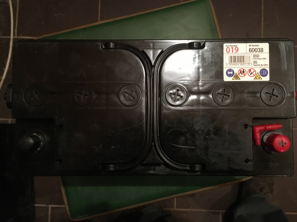

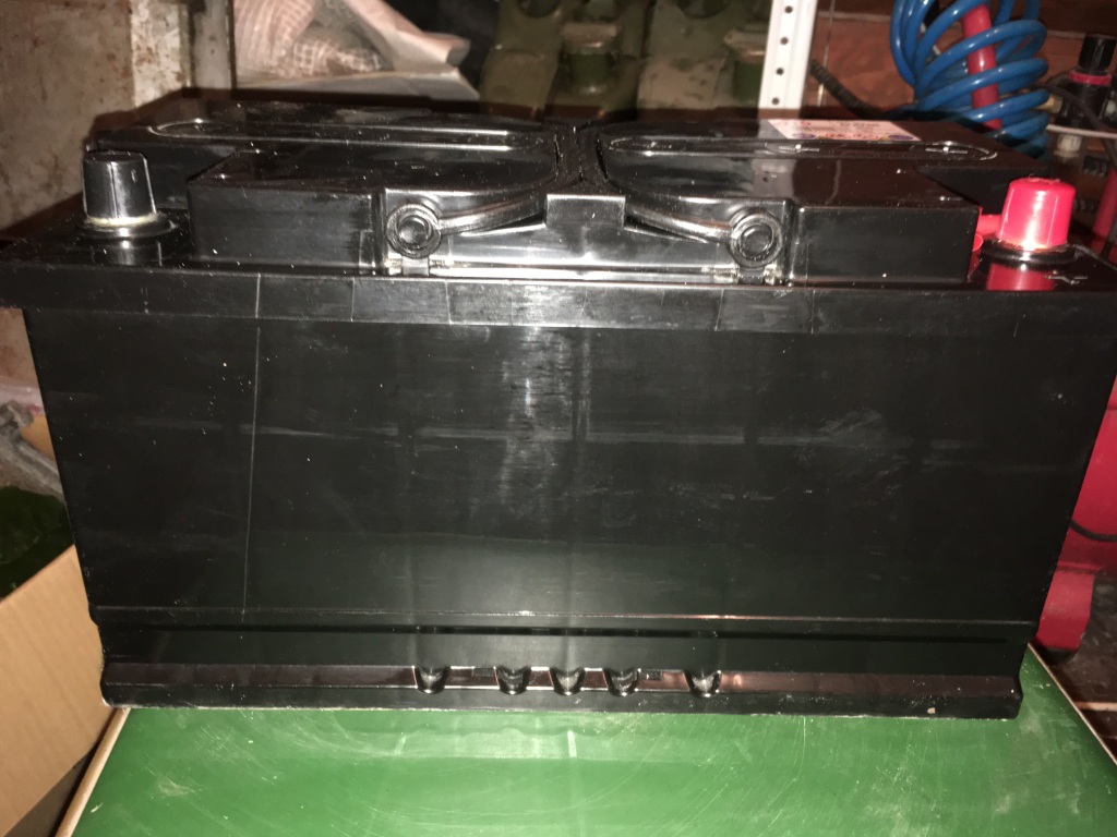

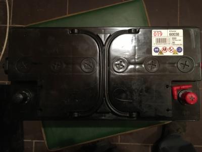

l-f33

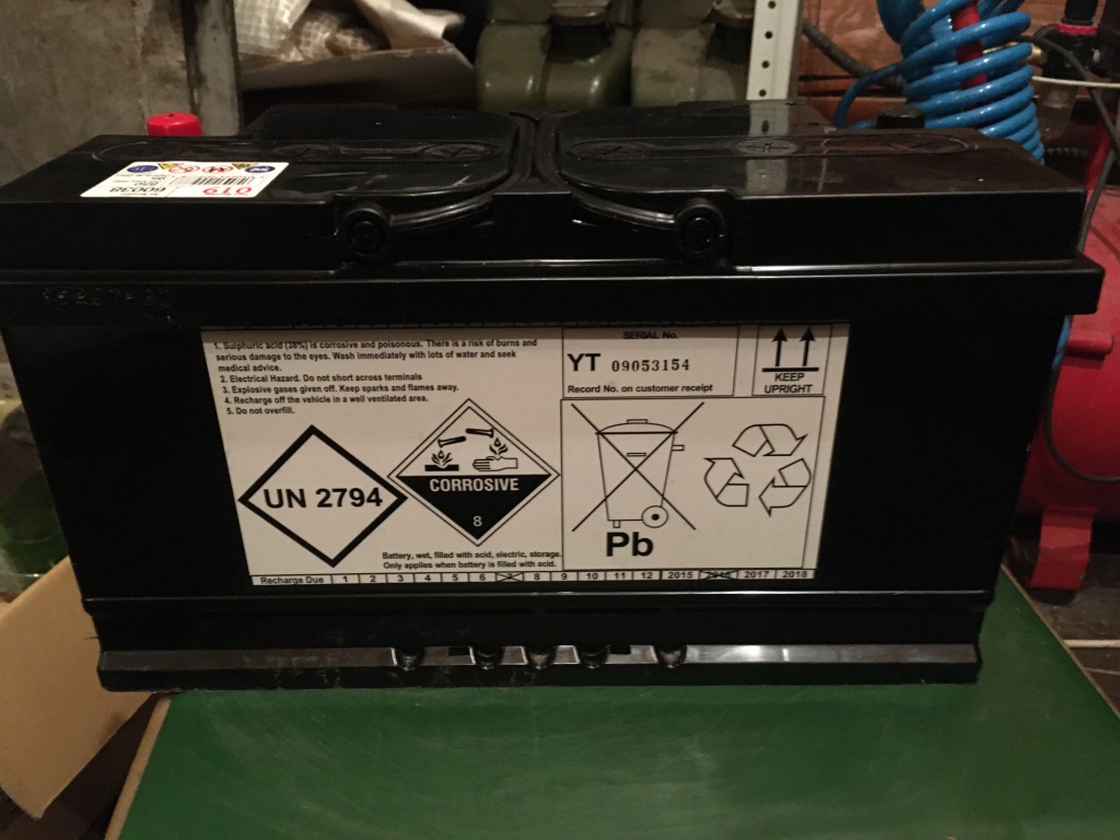

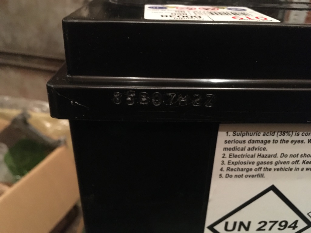

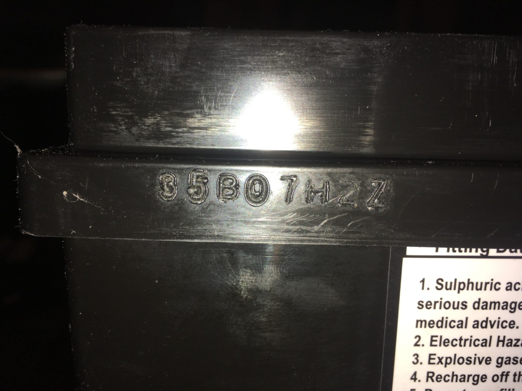

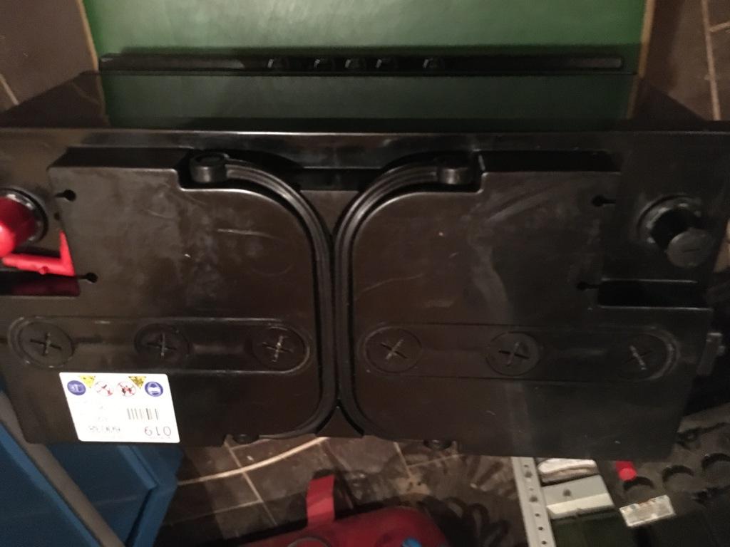

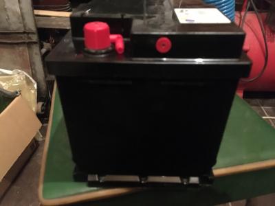

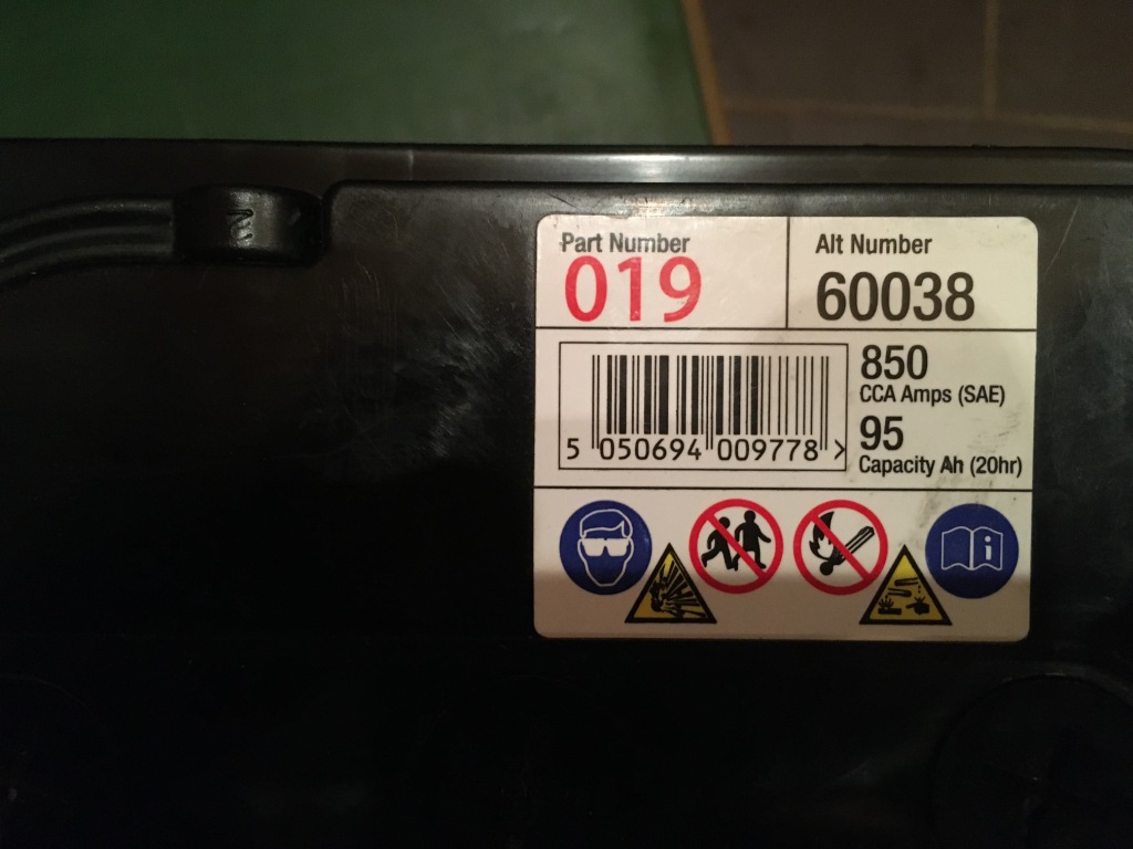

Всем доброго дня!
Есть вот такие АКБ
Пытаюсь восстанавливать первую пару. Плотность прет как сумасшедшая... После заряда 1.35, а может и больше, не хватает шкалы рефрактометра, поплавок ареометра вылезает выше крайней отметки. Отобрал из банок по 50 мл электролита, добавил столько же дист воды, перемешал - 1.31 - 1,32. Разрядил током 4,75А до 12В. Слилось 47.38Ач за 9ч 58м, плотность  во всех банках 1.210 - 1,215, зарядил опять 1.35. НРЦ 13,12 соответствует текущей плотности (13,12/6-0,84=1,347). НРЦ 12,31В после разряда и 2-х часового отстоя почти  соответствует расчетной плотности (12,31/6-0,84=1,218) На пробках скапливается черная маслянистая жижа, немного, но пальцы пачкает. Отобранный электролит оставил в стеклянной банке, стоит уже больше недели, совершенно чистый, осадка нет. плотность больше 1.35.
Что это за явление? Может и сам АКБ кто-то сможет опознать?
Vova_n
[user]l-f33[/user], классика жанра  :-) какой то очумелец похоже сменил в них электролит на 1,30 когда в разряженном состоянии были, надеясь на их возврат в рабочее состояние.
Можно конечно частями убирать электролит, но в книгах рекомендуют слить его полностью, заменив на дист воду и заряжать пока плотность не престанет расти, далее слить и залить электролит необходимой плотности в зависимости от региона.
